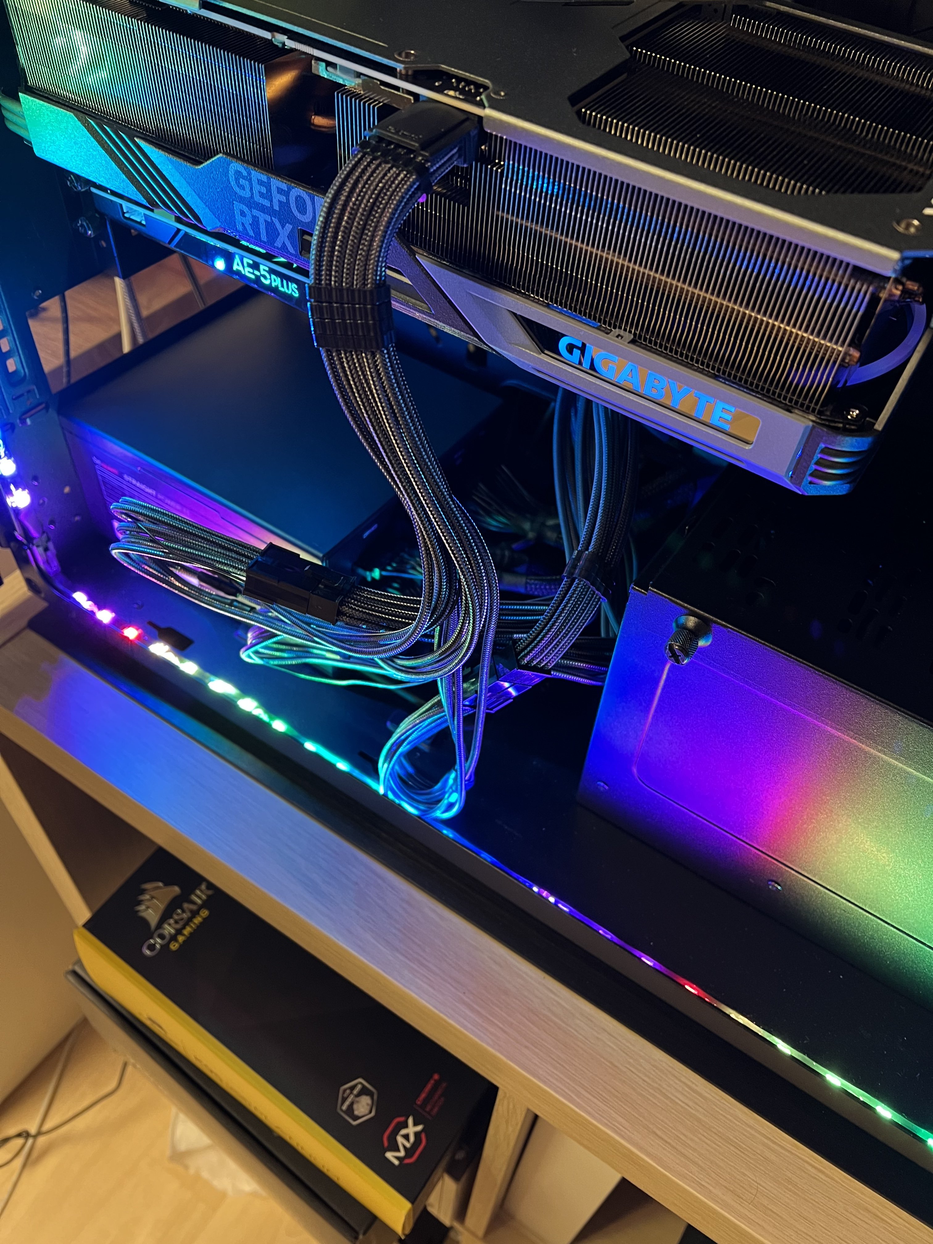

Ich habe auch das BeQuiet Kabel verbaut. Habe das Kabel wie auf dem Bild zu sehen ist nach unten gelegt, da es doch sehr starr und etwas kurz ist.
Bin am überlegen, ob ich ein Seasonic Netzteil nehme. Dort ist die Kabellänge 750mm (statt 600) und die Adern sind einzeln ausgeführt.
Aber das sind nur Gedankenspiele, bis jetzt läuft das System super.
