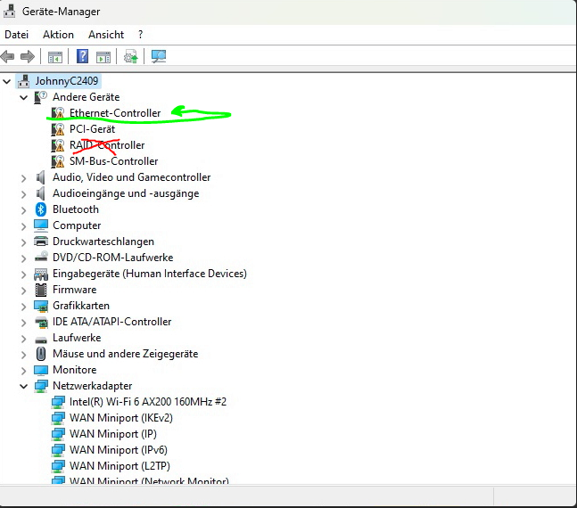

Intel VMD bzw. Intel RST deaktivieren, wegen dem Raid Controller.
INF-Update Installieren (Chipsatz Treiber) und Netzwerk Controller Treiber.
Also klar, dass da nichts ist in der Netzwerk-Umgebung und kein Internet geht.
Oben ist der Netzwerk-Adapter dem der Treiber fehlt:

Machs über den Gerätemanager, beim Ethernet Controller:
Treiber Aktualisieren oder Installieren wählen,
dann gibst du den Ordner an, sodass Windows sich den enthalten Treiber nimmt.
Vllt haben die Profis dir aber Windows 10 32BIT installiert.
Diese "Asus Setup.exe" scheint wohl nicht so zu funktionieren wie es sollte,
darum mach es über den Gerätemanager.
Google mal kurz nach - "Does not support this operating system: WNT_10.0H_11_64" :D
Zitat: "Ethernet-Controller konnte nicht installiert werden - Windows konnte keine Treiber für das Gerät finden".
Funktioniert leider auch nicht! :(
