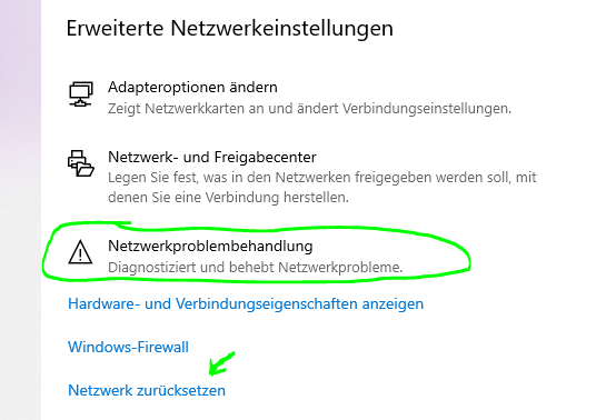

Setz das Netzwerk mal zurück unter Windows.
Auch die Problembehandlung mal ausführen:

Du solltest das Netztwerk unter Windows zurücksetzen, aber ich wiederhole mich.
Soeben versucht, jedoch leider ohne Erfolg! :(

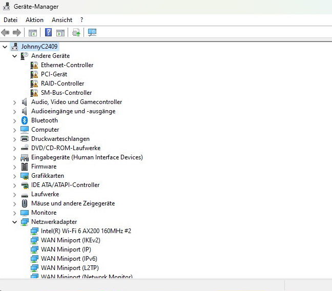

Hat der Netzwerk Adapter (Lan) noch einen Treiber,
schau mal im Gerätemanager unter Netzwerkadapter
bzw auch ob es oberhalb dort ein unbekanntes Gerät gibt.

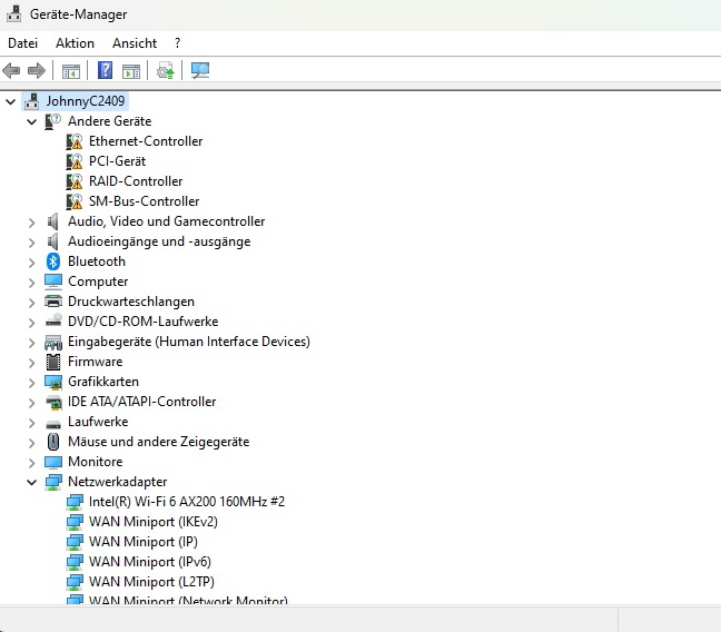

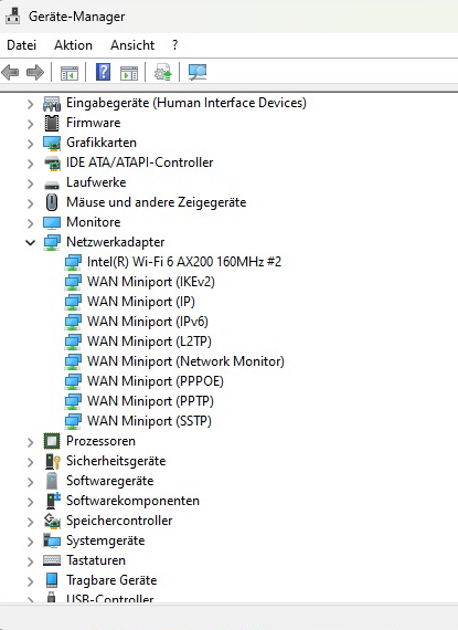

Hab unten mal Screenshots aus dem Geräte-Manager angehängt (siehe Anhang).

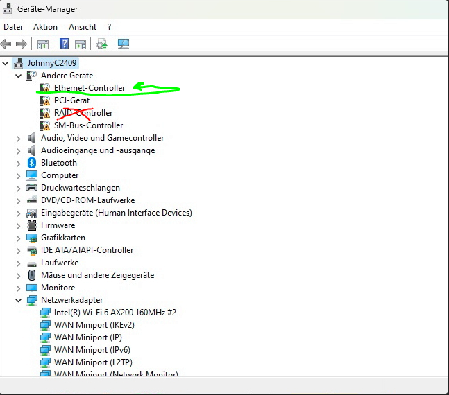

Leider hast Du immer noch nicht gesagt, was genau der Auftrag des PC-Dienstes war. Aber jedenfalls fehlen jetzt einige Treiber, vor allem der des LAN-Adapters.
Intel VMD bzw. Intel RST deaktivieren, wegen dem Raid Controller.
INF-Update Installieren (Chipsatz Treiber) und Netzwerk Controller Treiber.
Also klar, dass da nichts ist in der Netzwerk-Umgebung und kein Internet geht.
Oben ist der Netzwerk-Adapter dem der Treiber fehlt:
