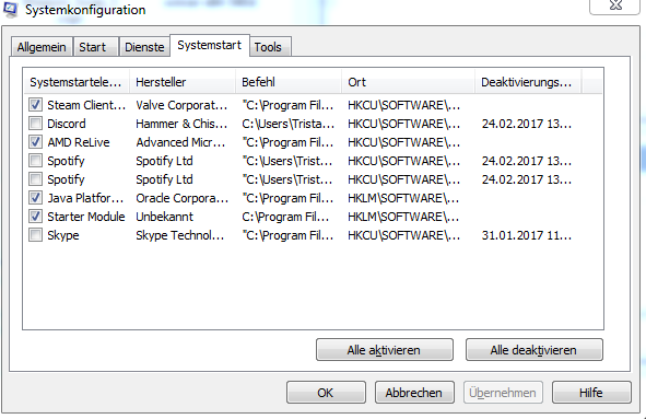

Entweder ist dein Systemstart überfrachtet mit vielen nutzlosen Programmen
--> Start / Ausführen / MSCONFIG / Systemstart

Schau mal nach was beim Booten alles geladen wird und schalt Alles ab was nicht gebraucht wird.

Habe eig nur die Startup Programme die auch an sind:

Java kann man deaktivieren. Und ich frage mich, was soll den "Starter Module" sein?

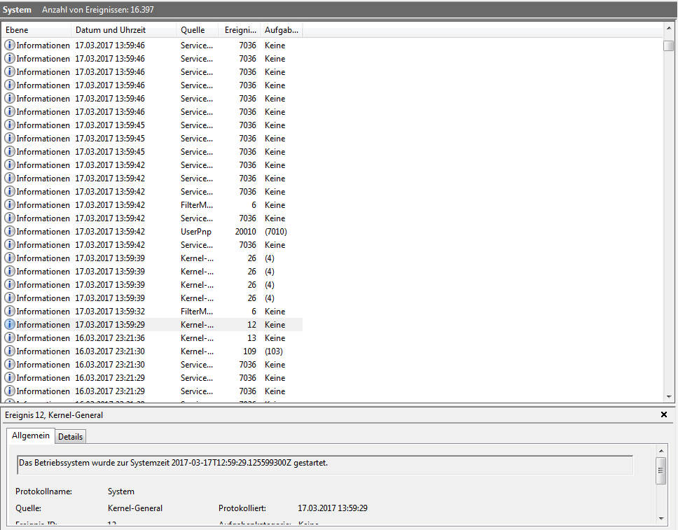

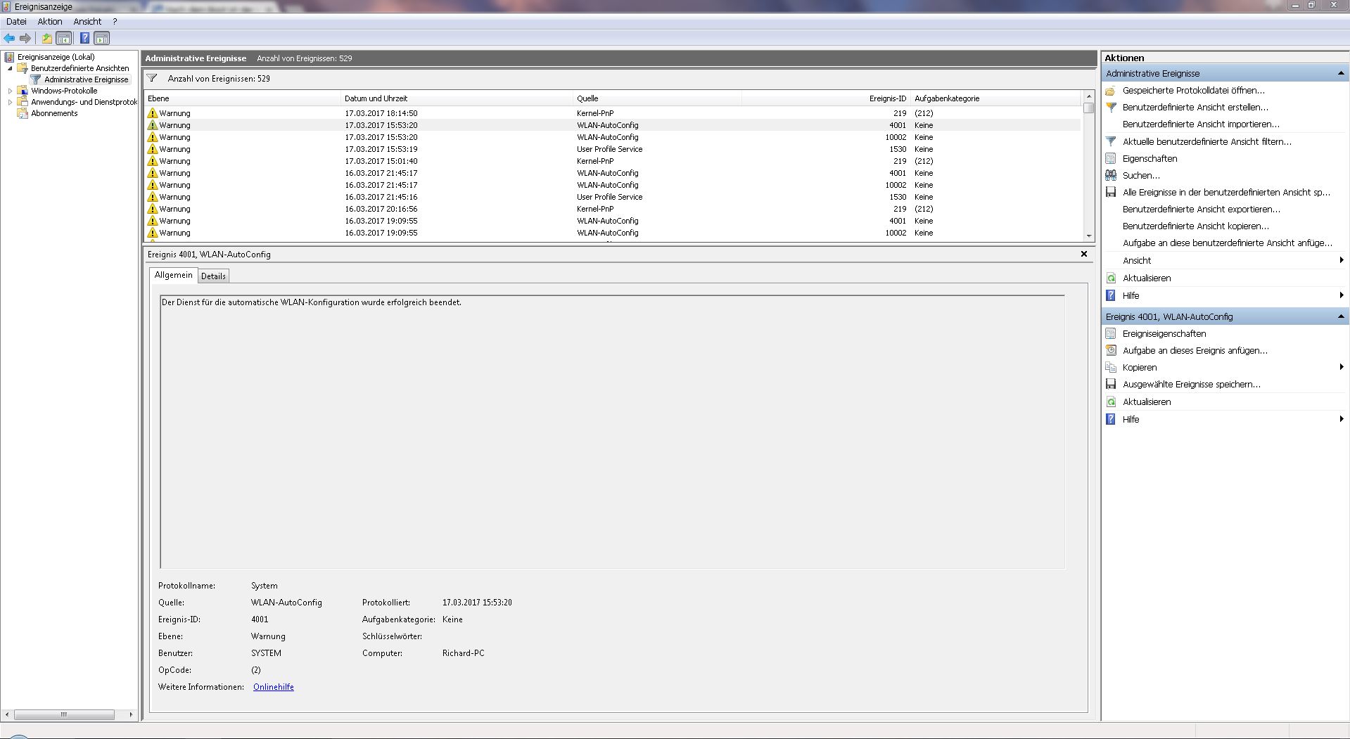

Wirf mal einen Blick in die Windows Ereignisanzeige. Fehler 100 weisen auf einen verzögerten Systemstart hin, Fehler 200 haben mit dem Shutdown zu tun. Wenn sich bei jedem Boot der selbe Eintrag findet, solltest du dich mal versuchen schlau zu machen was das genau ist.

​Bist Du sicher, dass irgendeines, der von Dir verwendeten Programme tatsächlich ein installiertes Java voraussetzt?
Wenn nicht: Weg mit dem ständigen Unsicherheitsfaktor - deinstallieren.
