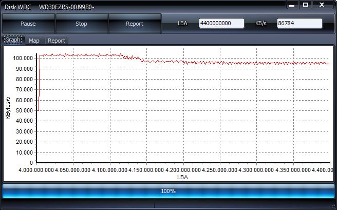

zu diesem Zweck mach mal einen Benchmark mit HDDScan / Surface Test/ read mit Start-Adresse 4200000000 , End-Adresse 4400000000
Der Kurvenverlauf wird zeigen, ob jetzt mit der F8 tatsächlich bis zum Ende der Platte genuckelt wird oder ab 2TB wieder vom Anfang begonnen. Brauchst Du Anweisungen datu oder schaffst DU das auch ohne?

- Deine Erklärung zu HDDScan sollte ausreichend sein. Werde ich heute Nachmittag testen.

So, bin am Rechner - hier die weiteren Ergebnisse:
- HDDScan, siehe Screenshot, scheint an den richtigen Sektoren gelesen zu haben.

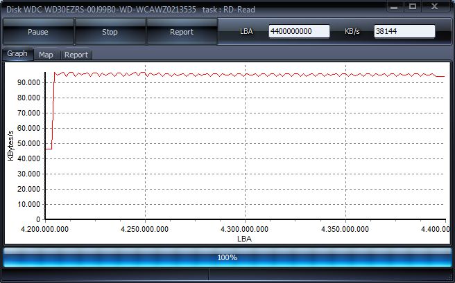

der HDDScan ist mir nicht ganz geheuer,
mach den nochmal mit Start-Sektor-Adresse 4100000000 , End-Adresse 4300000000
eigentlich ist 2**32=4294967296, der Sprung findet aber schon kurz nach 4200.... statt

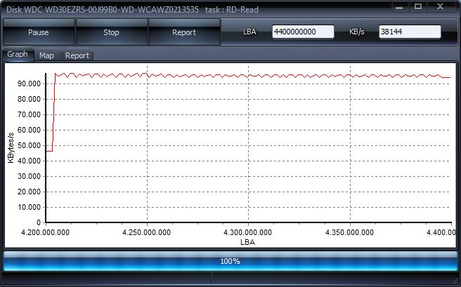

HDD Scan läuft - das langsame Anlaufen kann aber an der Geschwindigkeit der HDD liegen. Die WD Green läuft ja nur mit 5400 1/min und braucht auch immer seine Zeit zum Hochfahren.
Board ist gestern angekommen und auch schon eingebaut - alles läuft normal, die HDD hängt jetzt an dem JMicron Controller (der ist für die eSATA Anschlüsse zuständig) direkt am ASUS Board.
Greetings...
Da werden wir aber schwer die bisherigen GigaBitch-Board Eigenschaften studieren können, um den gesamten Fehlerverlauf zu rekonstruieren, um die geeignete Korrekturmethode zu finden :(
Der HDD-Scan am neuen Board ist damit schon für die Fisch'; interressanterweise habe ich noch nie eine Platte mit variabler Drehzahl gesehen, also mach ihn trotzdem fertig.
Moin.
Ja, ob ich da wirklich was vermissen werde, nachdem wir jetzt seit zwei Wochen an der HDD rumddoktorn... ich weiß es nicht - aber es steht dir natürlich offen die Analyse mit dem Gigabitch Board fortzuführen...

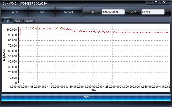

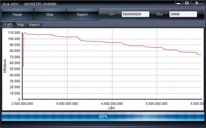

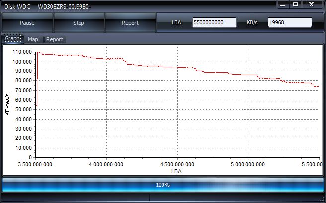

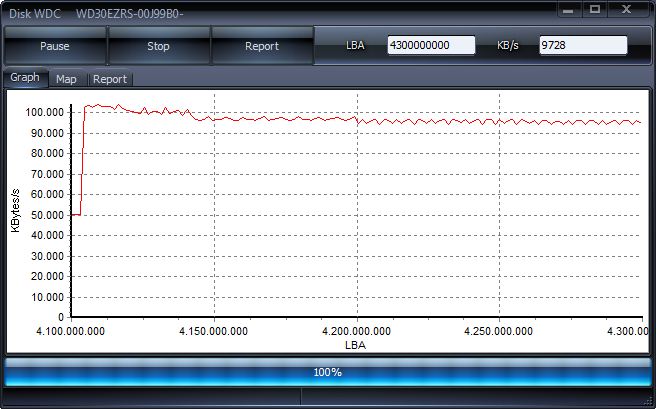

HDD Scan hab ich jetzt nochmal von 41 - 43 und von 40 - 44 laufen lassen und aktuell läuft er von 35 - 55. Das dauert natürlich noch. Bei dem 41 - 43er und dem 40 - 44er kannst du aber sehen das die HDD anscheinend immer am Anfang erst "aufwachen" muss bevor sie ihre eigentliche Leserate hinbekommt. Der 35-55 wird das sicher bestätigen.
Wie stehen denn die Chancen für die FS-Rettung?
Und bei 35 - 55 sieht es genauso aus...
Tatsächlich kommt die erst nach einiger Zeit in die Gänge... Ich hätt es nicht geglaubt, wenn ich es jetzt nicht selbst sehen würde, da ich keine solcher Platten in meiner Menagerie halte. Viele im Festplattenforum äußern, es gäbe keine variable Drehzahl. Liegt wohl daran, dass HDTune da zuerst mal einen Probelauf macht, um den HDD-Cache zu überlisten, dass da alle dazu dummposten. :evillol:
Die HDDScan-Läufe wären eigentlich am GB-Board dazu gedacht, einfach graphisch nachzuweisen, ob er auch bei der F8 noch nach 2,2TB (=2TiB) wieder vorne auf der Platte zu nuckeln beginnt, was man am sprunghaften Anstieg der Transferrate ab dieser Adresse ersehen würde.
War der erste Scan noch am GB respektive am eSATA-Anschluss am onboard-Controller durchgeführt?

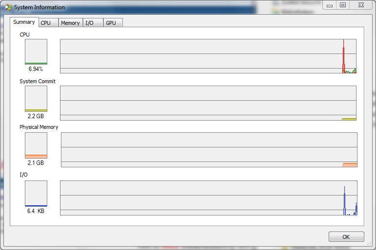

Installiere Dir den Process Explorer von Sysinternals (jetzt bei MS) und mach einen Screenshot vom Schirm
Menu: View/System Information.

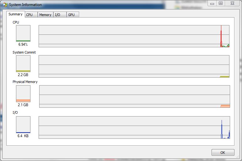

Ich will den Storage Commit Wert sehen, ob wir das in einem Schlürf oder nur in mehreren Tranchen schaffen :D
ich dachte, Du warst nach Aufbringen der 1-Sektor HPA so überzeugt von der von mir versprochenen Wirksamkeit, um sie wieder direkt anzuschließen
Hi.
Ja, dass mit dem Aufbringen des 1-Sektor HPA hat mich schon überzeugt. Aber das Board hat mich in Gänze jetzt doch etwas verunsichert...
Der Speicher sollte für unsere Vorhaben reichen :)
