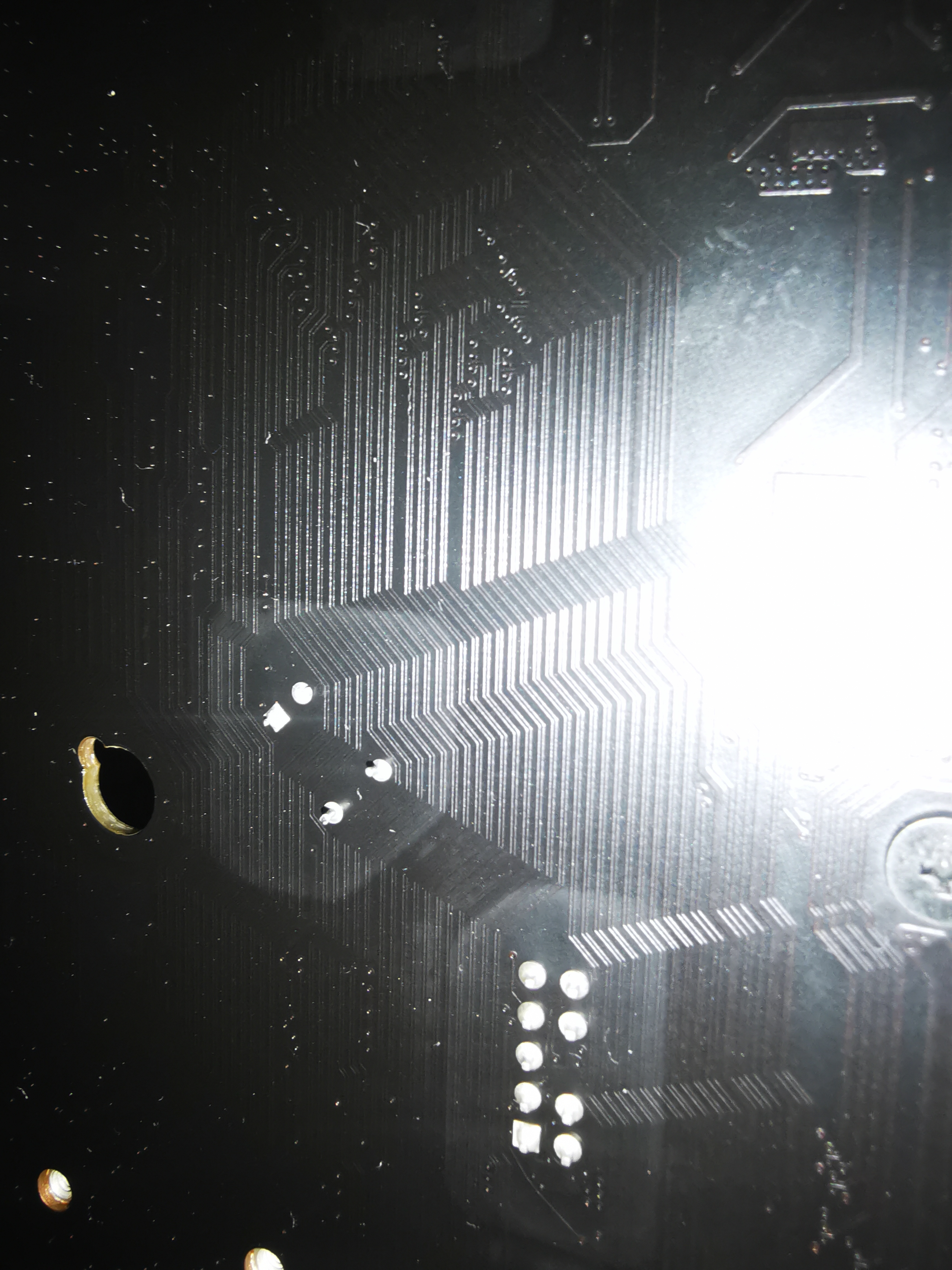

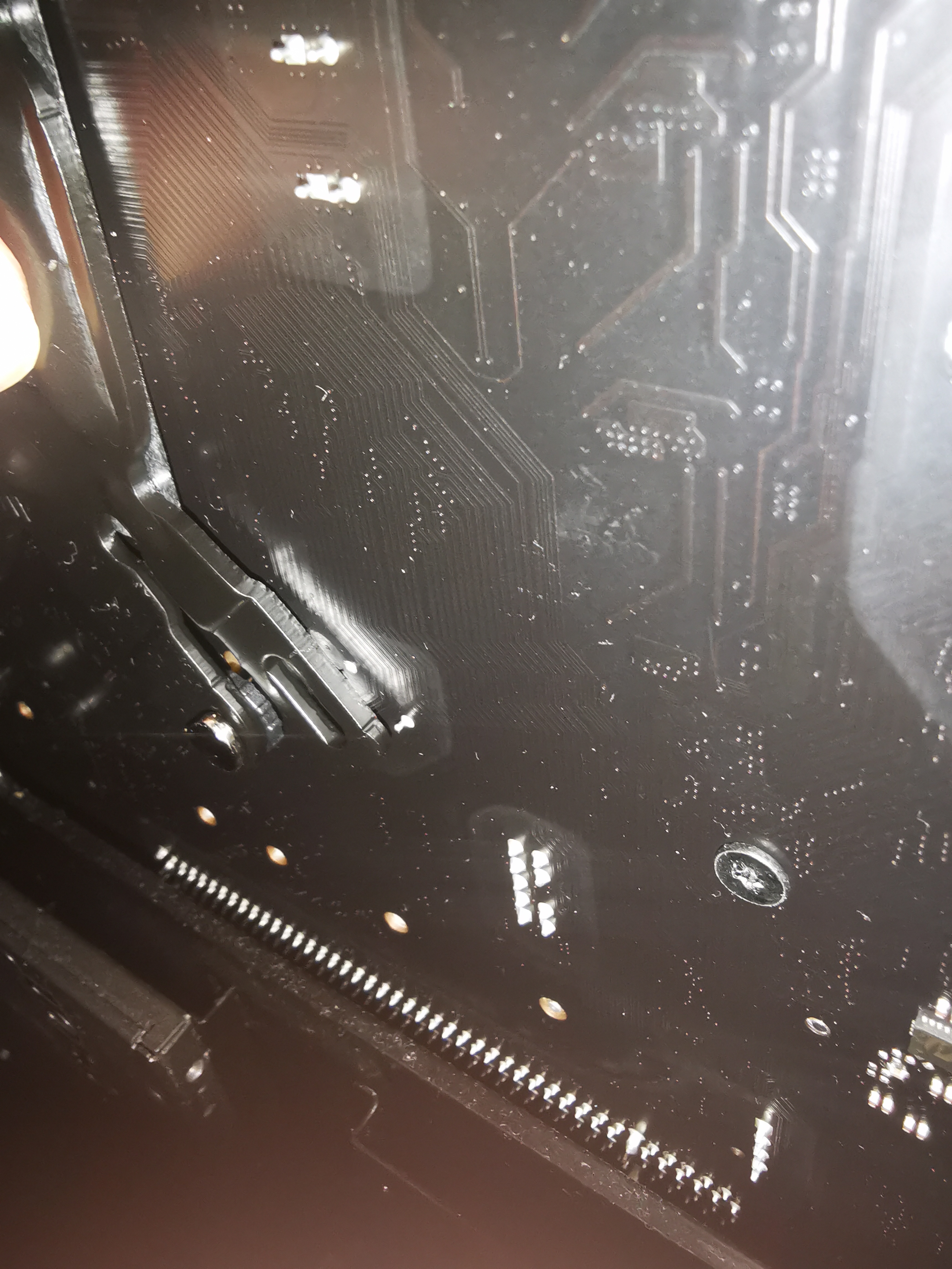

Könnte das mein Problem sein, die backplate hat eine lötstelle "platt" gedrückt.
Hoffe man sieht das auf den Bildern?

das ist total verkehrt, dieses Rückteil ist eigentlich kein Rückteil, sondern, ist für einen anderen Sockeltyp
les doch noch man die Anleitung, schaut aber für mich wie ein Teil aus, das für die Kühlermontage gedacht ist, nicht für hinten ... , aber , ich kenn die nicht , leider,
genau diese Lötstellen sind ja nicht verbunden, verbunden sind sie auf der Platinen Seite , mit nem bauteil,
Du hast praktisch mit deinem Rahmenteil die Brücke hergestellt, wenn de Pech hast, war diese Lötstelle Plus,

du hast links Rückteile für verschiedene Sockeltypen.
Unterhalb der 4 Distanzscheiben ist wohl so ein Isolierstück ?
Da seh ich aber nix bei dir auf der Rückseite,

So backplate andersrum eingebaut (richtig) ,jetzt funzt es.
