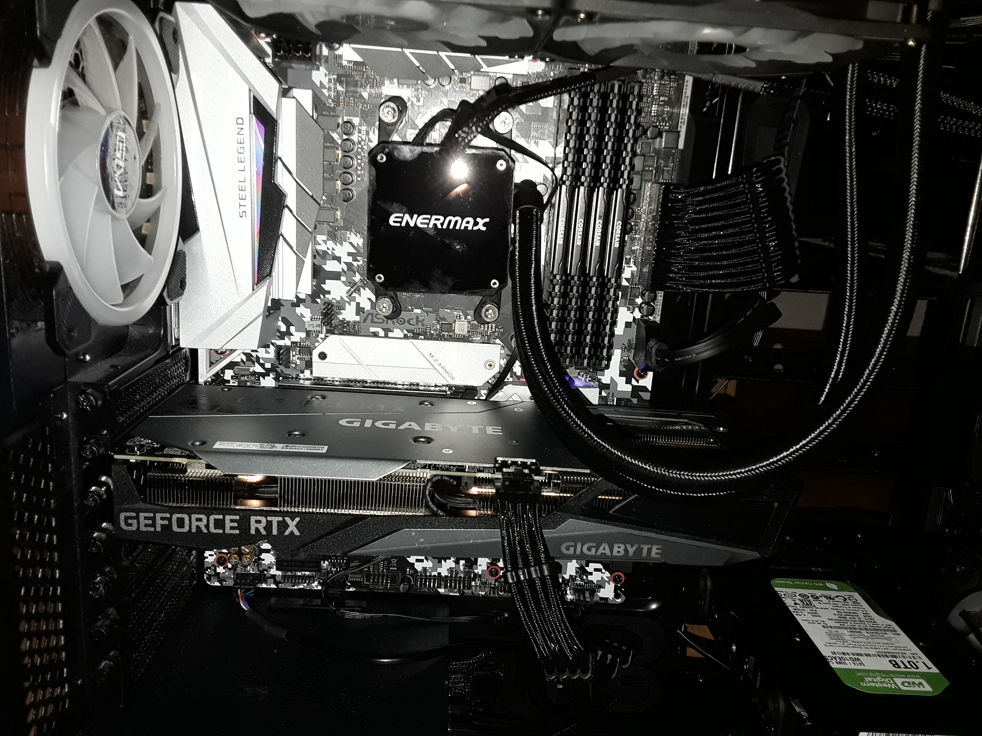

Hallo zusammen, habe heute eine AiO Wakü in mein System eingebaut, alles angeschlossen ect.
Wie sollte es anders sein der PC startet nun nicht mehr..
Habe alle Verbindungen nochmals gesteckt, RAM Riegel einzeln ausprobiert usw. nichts geht gibt nicht mal ein zucken, klicken o.ä. von sich.. einzig die RGB Beleuchtung vom MB leuchtet.
Asrock Steel Legend B450
Ryzen 7 3800x
Wakü Enermax Liqmax III 240mm
24 GB Corsair Vengeance 3000
Rtx 3060 ti

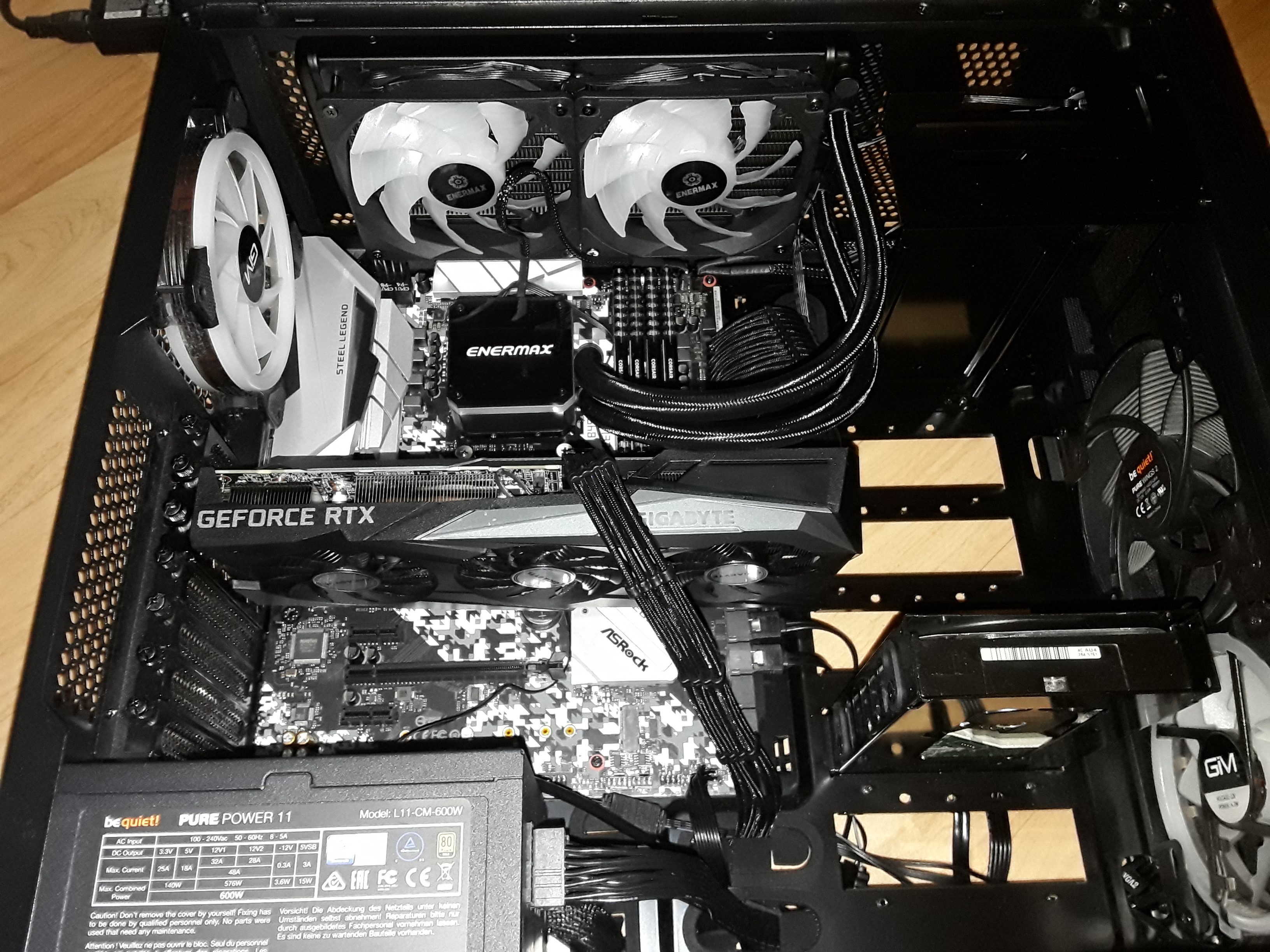

Das pumpenkabel steckt am CPU-Fan die Lüfter am normal Fan anschluss
Ich hoffe man erkennt was!?
Ich habe keine jumperkappe für den cmos-clear .

du hast am Board extra einen Pumpenanschluß für mehr Leistung ( Ampere ) CPU/Fan2/ WP
und einen CPU Fan1
das würd schon passen, hauptsache ein Signal, an dem liegts nicht,

Der Power Switch Stecker für das Frontpanel schaut auch so aus als ob er an der richtigen Stelle eingesteckt ist. Ggf. kannst du hier zum Anschalten kurz überbrücken (Schraubendreher) wenn du dir das zutraust; so könnte man schauen ob der Schalter ggf. defekt ist.
Ich würde mal schauen ob der Power Switch richtig angebracht ist. Sonst funktioniert die Start Taste nicht. Das passiert manchmal.

Tja, das mit dem Cmos-clear Button ist wohl ein bißchen blöd bei dir,
sieht man am Foto nicht so genau, aber scheint, dass die Grafikkarte den verdeckt ?
und an die Batterie kommst du auch nicht so ohne Ausbau der Graka ?

deiner ist ganz unten , neben den beiden Fan HEADERN
