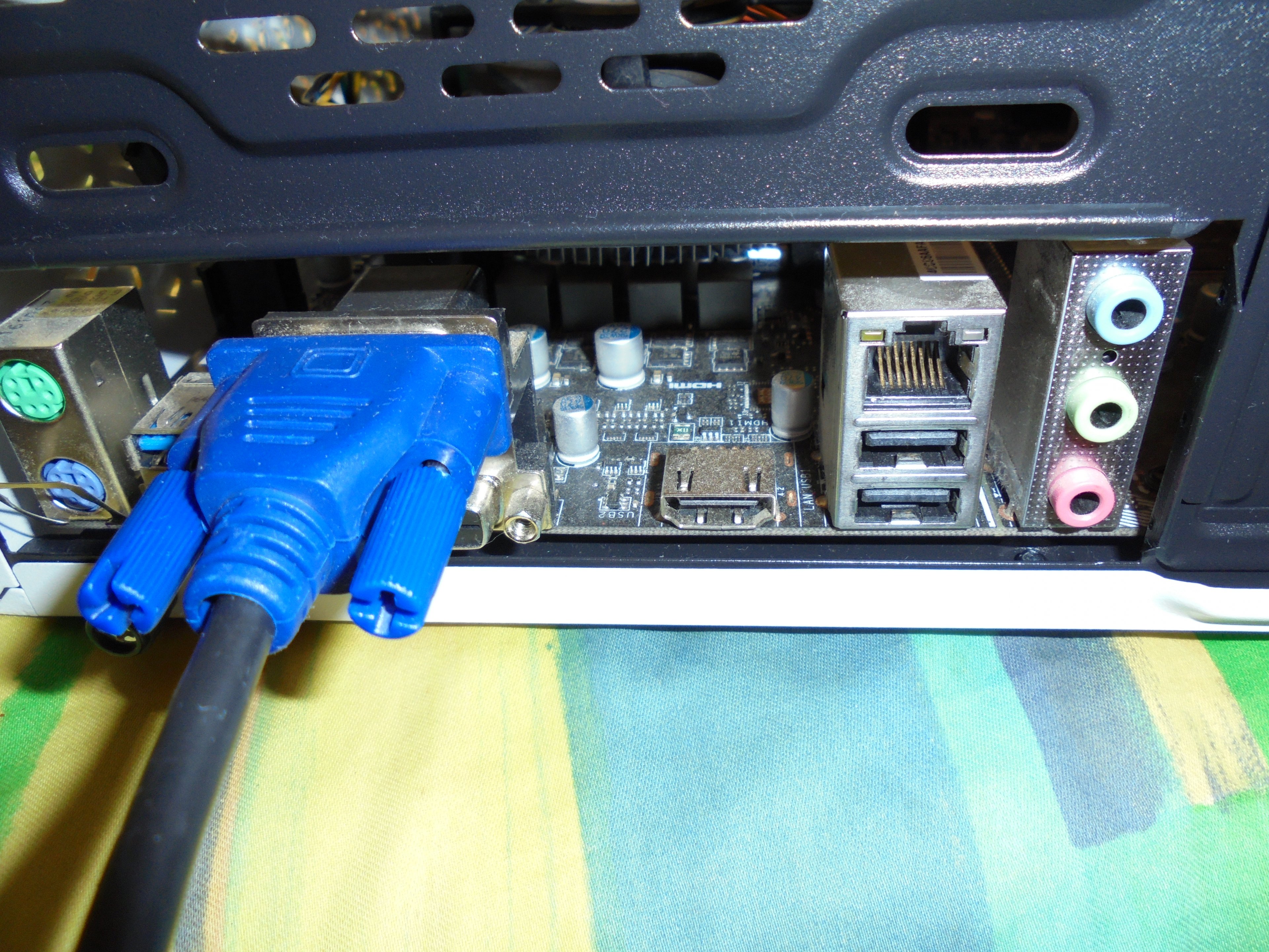

Steckt zufällig bei dem I/O Blech Schild hinten am Mainboard eine Nase davon in den USB Slot und verursacht so einen Kurzschluss?
Oder Abstandshalter zwischen Board und Gehäuse nicht richtig gesetzt.

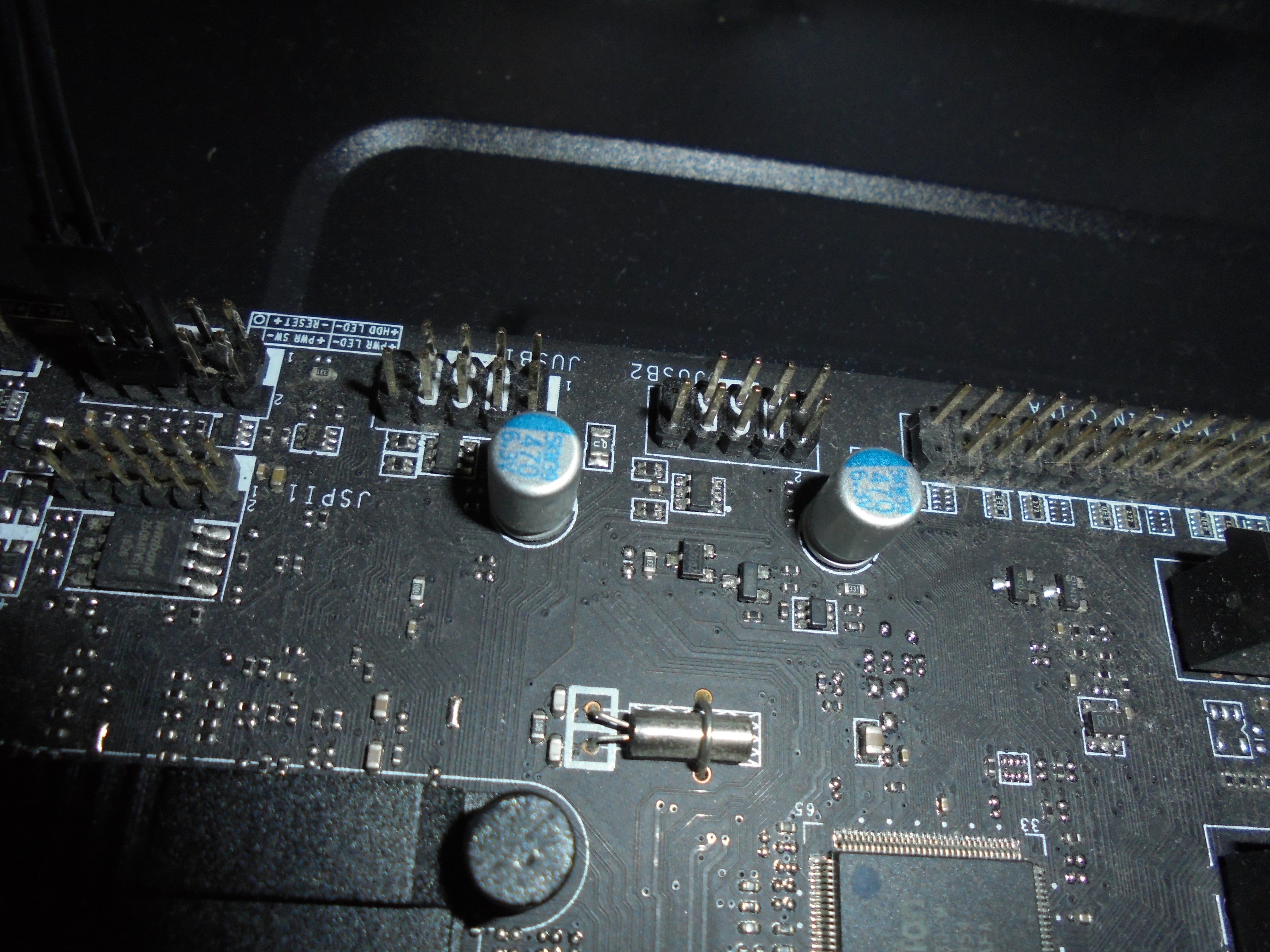

EricFalbeKarlsr schrieb:
Aber in den zweiten USB 2.o Steckplatz auf dem board hat der Stecker vom Gehaeuse nicht gepasst. Aber ich glaube, dass ist nicht das Problem.
Mach mal ein Bild von beiden.
Und wenn du schon dabei bist auch paar weitere vom Rest (inkl. dem I/O Bereich hinten).

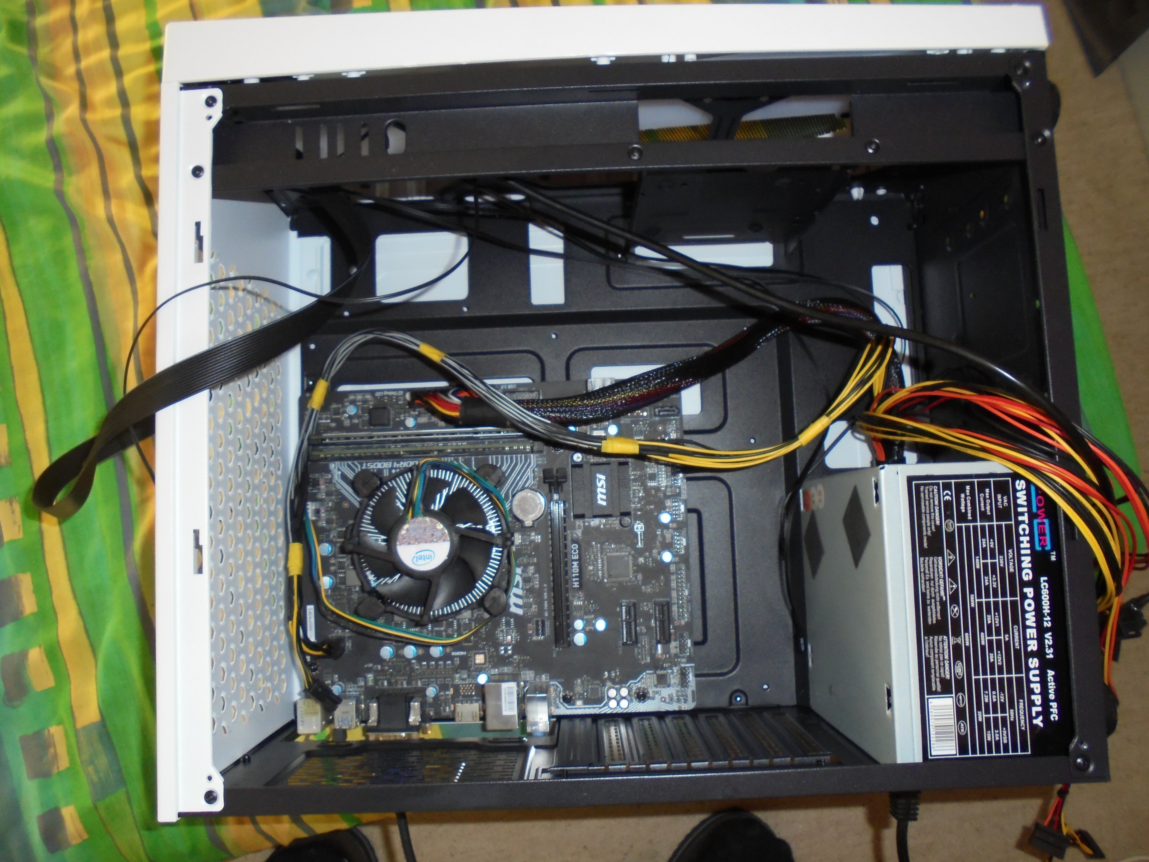

board, CPU und Speicher mit Netzteil in meinem neuen PC-Gehäuse:
Momentan ohne Blende:

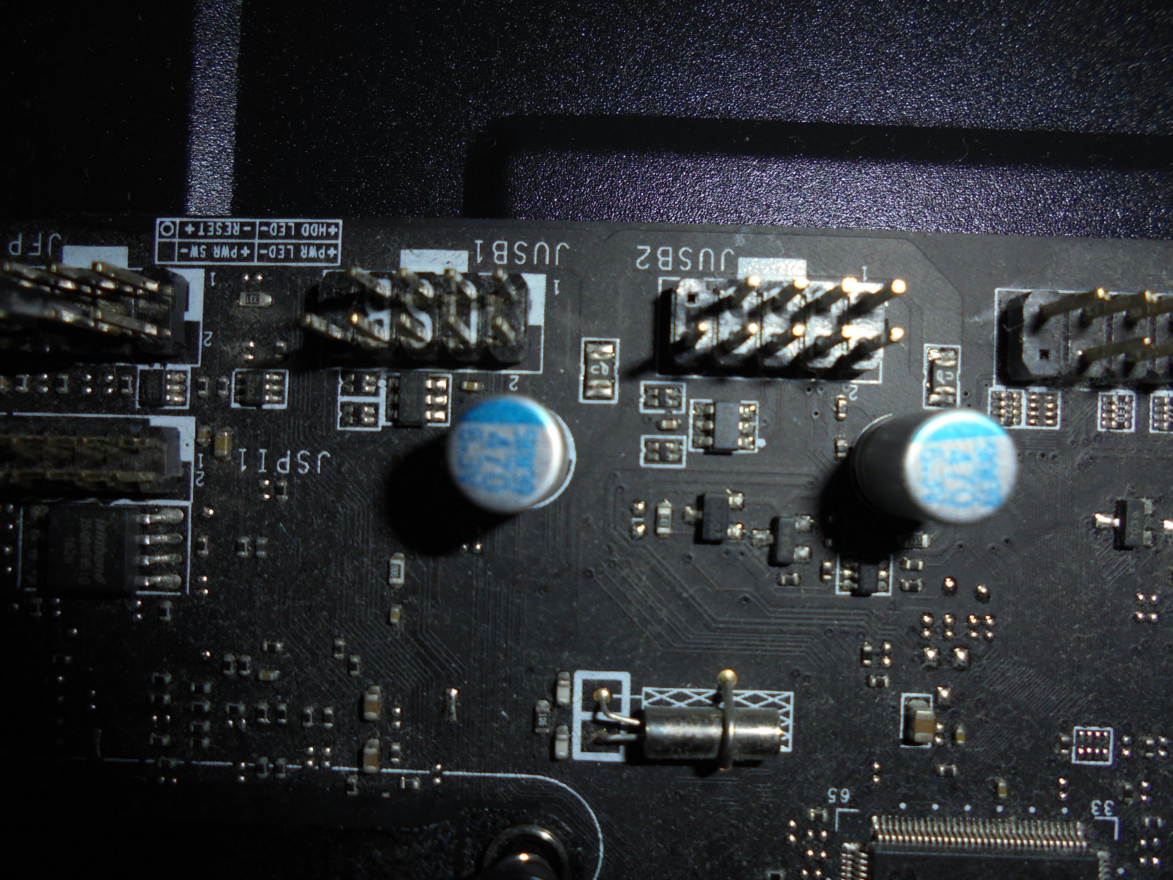

USB-Steckplätze auf meinem board - JUSB1 passt, der andere Stecker hat jedoch das geschlossene Anschlussloch an einer anderen Stelle, so dass es nicht in die USB-Anschlüssen passt.

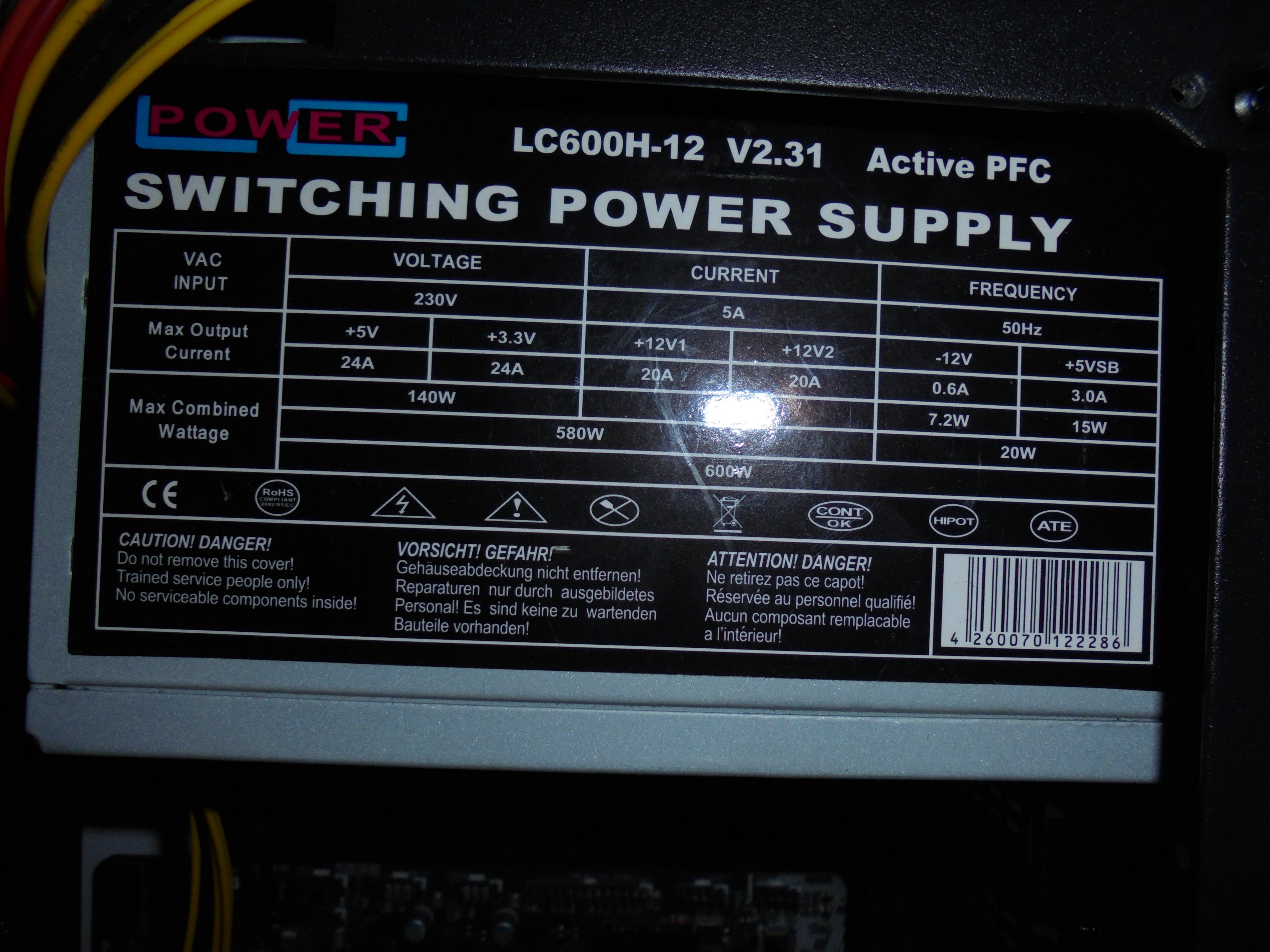

Mein Netzteil: (hat vorher immer gut funktioniert auch mit einem anderen board)
Weil es wahrscheinlich kein USB, sondern ein Audiokabel ist... - steht wahrscheinlich auch drauf.

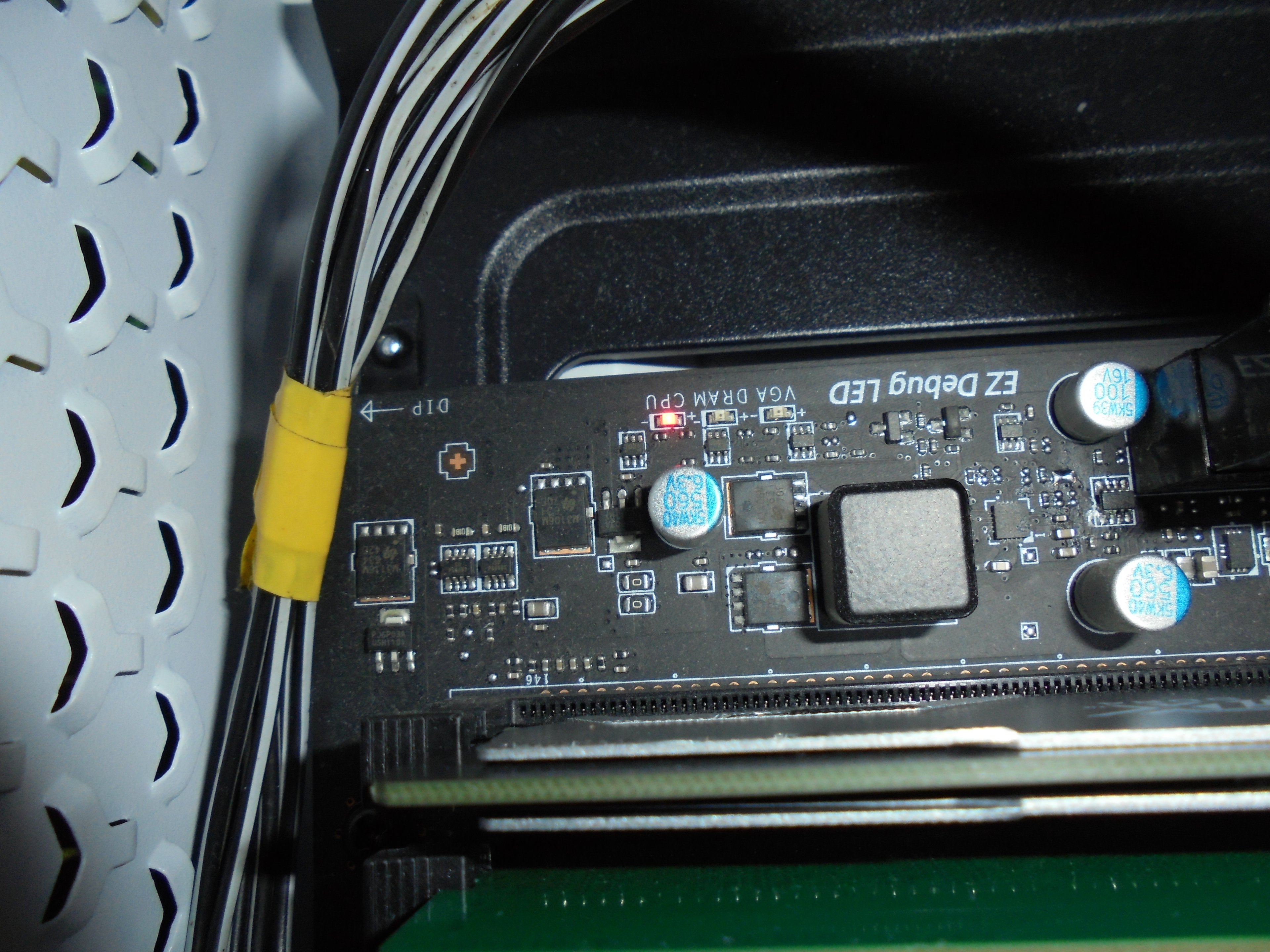

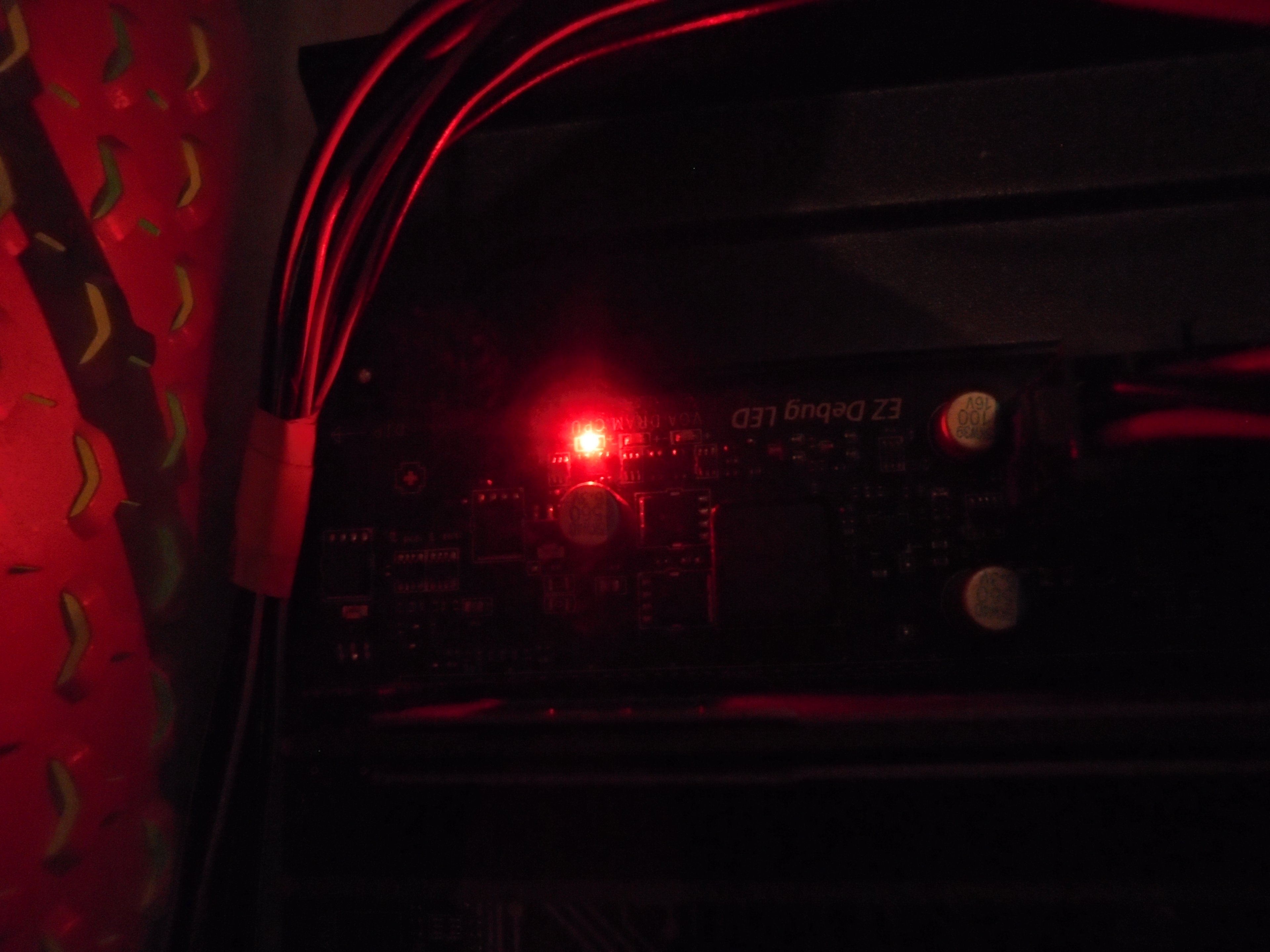

Welches rote rotes Lämpchen leuchtet?
Echt, ein selbst verlängertes gelötetes CPU Stromkabel.
Teste bitte ein anderes Netzteil nicht das da irgendein Kabelbruch oder sowas vorliegt
Das Netzteil ist eh der letzte Schrott
Es ist die CPU-Led:
Das board springt wieder an! :):):):heilig::):) Es muss ein Wackelkontakt der 4-poligen Stromversorgung für den CPU sein.
Na dann nix wie ran an ein neues Netzteil.
Das passiert dann, wenn man das Kabel selbst verlängert und es nicht richtig macht.
Neues gutes Netzteil kaufen
die info das am netzteil rumgedoktort wurde wäre direkt am anfang hilfreich gewesen :freak:
das bestätigt mal wieder, bilder sagen mehr als tausend worte :D
