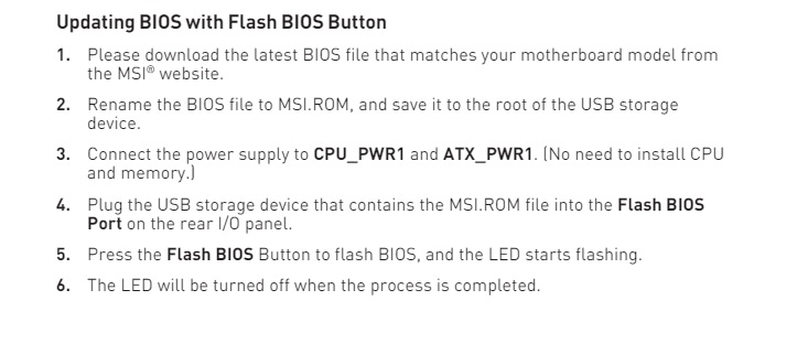

Hoffentlich hast du auch das File in MSI.ROM umbenannt
Reaktionen: cruse
Ich habe dir aus deinem Handbuch die Anleitung kopiert und gepostet
da steht es ganz deutlich ;)
seite 36
Reaktionen: cruse
Hm, hab's gekonnt überlesen. Ist jetzt aber umbenannt und neu gestartet. Unten eingesteckt, Button, flashed für 3sec. Leuchtet gerade durchgehend.

ok ....sollte eigentlich ausgehen
Was nicht in der Anleitung steht ist das du die entpackte datei öffnen mußt und die datei da drinnen umbenennen mußt (habe ich gerade erst entdeckt )
Hier erklärt ab minute 13
vllt liegt es daran
teste das noch mal das dauert nicht lange
hmmm.....mal getestet ob sich jetzt etwas tut
edit .....da sollte sich in der entpackten datei ein Ordner befinden
Den mußt du umbenennen

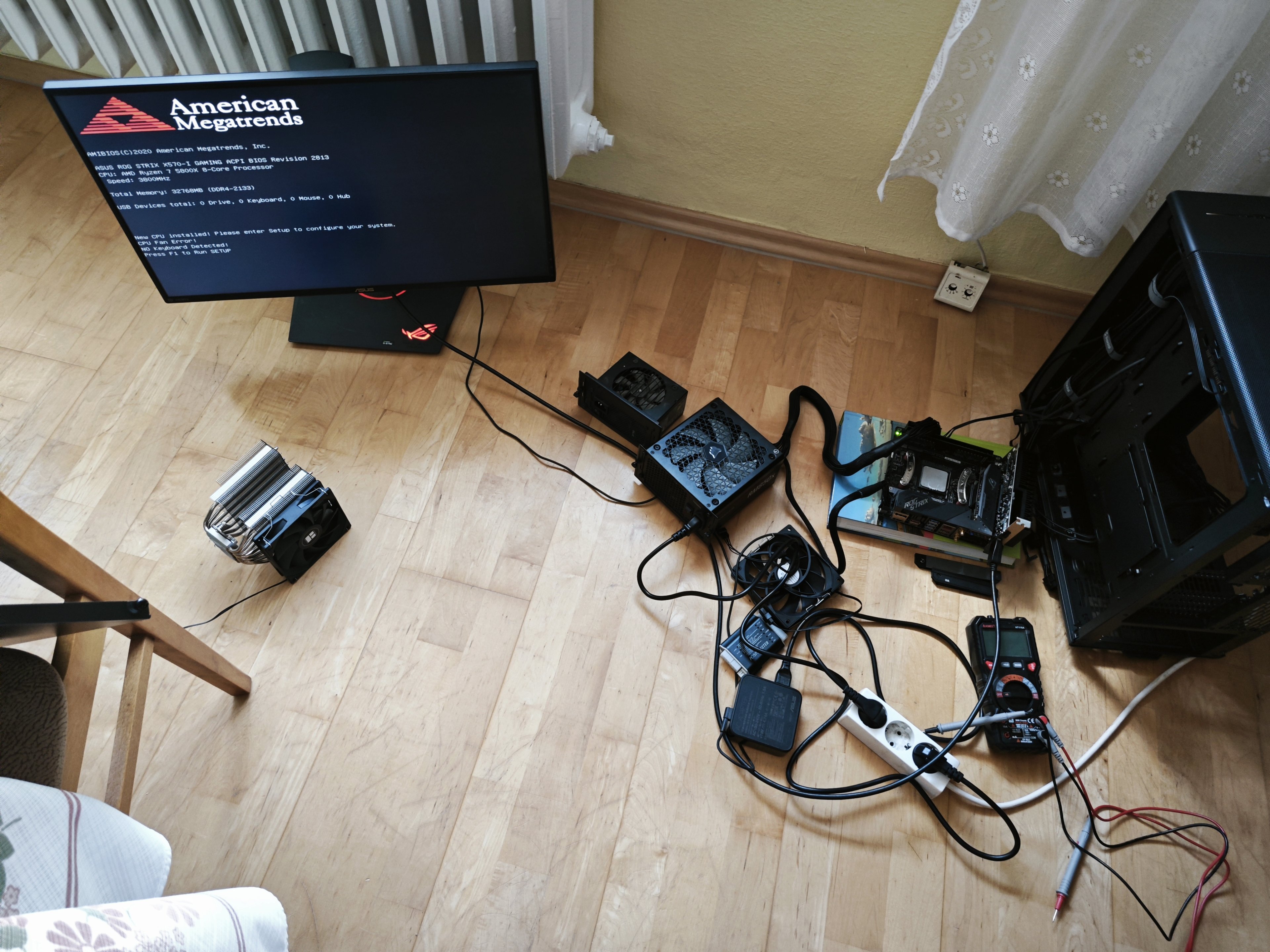

Altes board startet:
Also Board defekt - mal wieder.
Das x570 war damals auch defekt (startete mit 1 Riegel, aber nicht mit 2 - musste getauscht werden).
ich hab irgendwie immer Pech mit Boards.
Der Heizkörper und die Stühle sind übrigens noch aus Zonen Zeiten ;-)

Na dann ist das Board wohl Toast aber die letzte Möglichkeit gibt es ja noch. Leider kostet die 25€, aber bei einem Kollegen hatten die das Board dort direkt getauscht weil der BIOS Chip defekt war. Ob die das immer noch machen weiß ich nicht.
Ja Ja die gute alte Deutsche Dackel Rennbahn, bin auch im jetzigen MeckPomm aufgewachsen ( früher Bezirk NB ) und lebe nach einem kurzen Abstecher an die Schweizer Grenze wieder hier auf dem Flachland.
