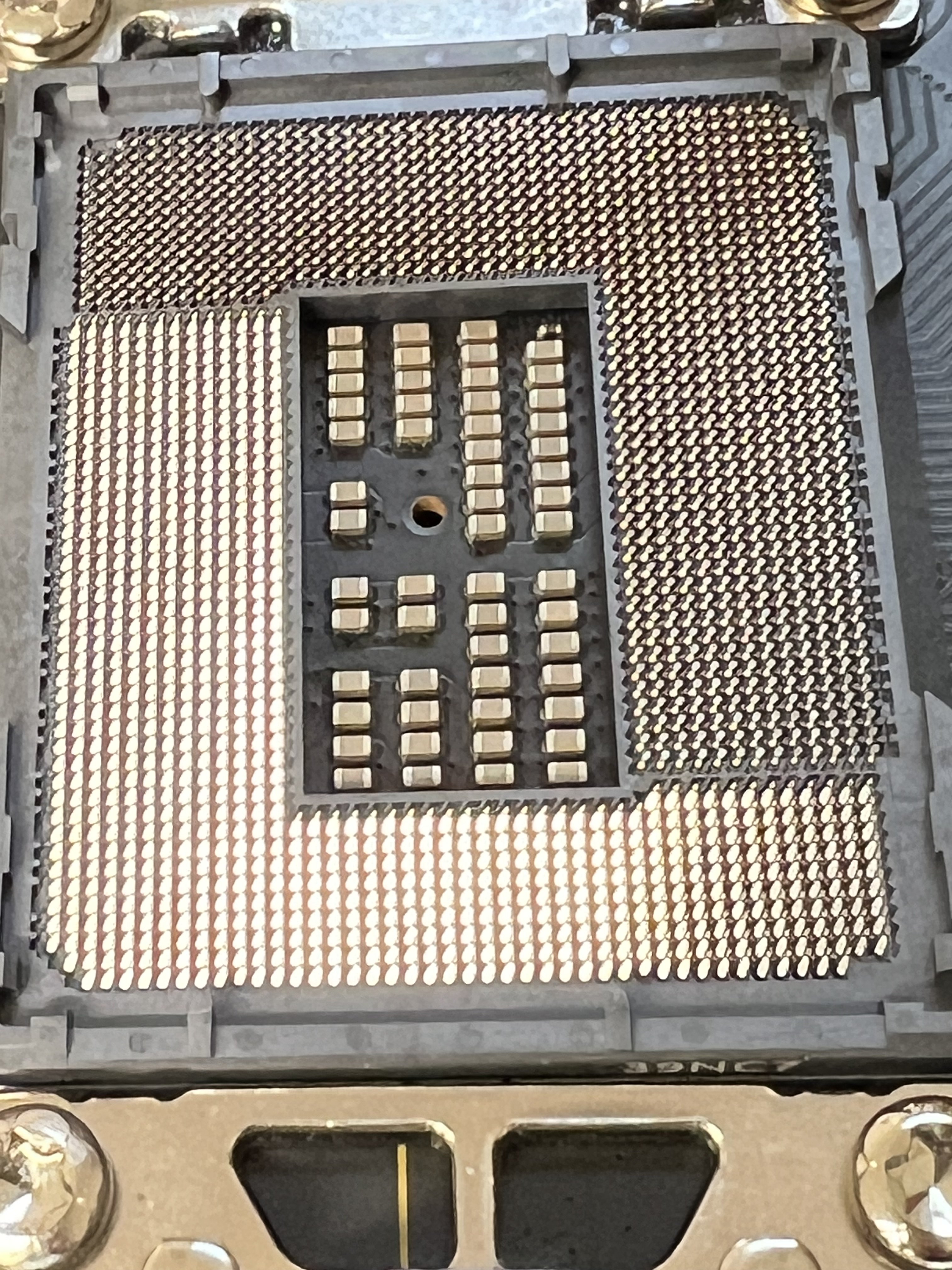

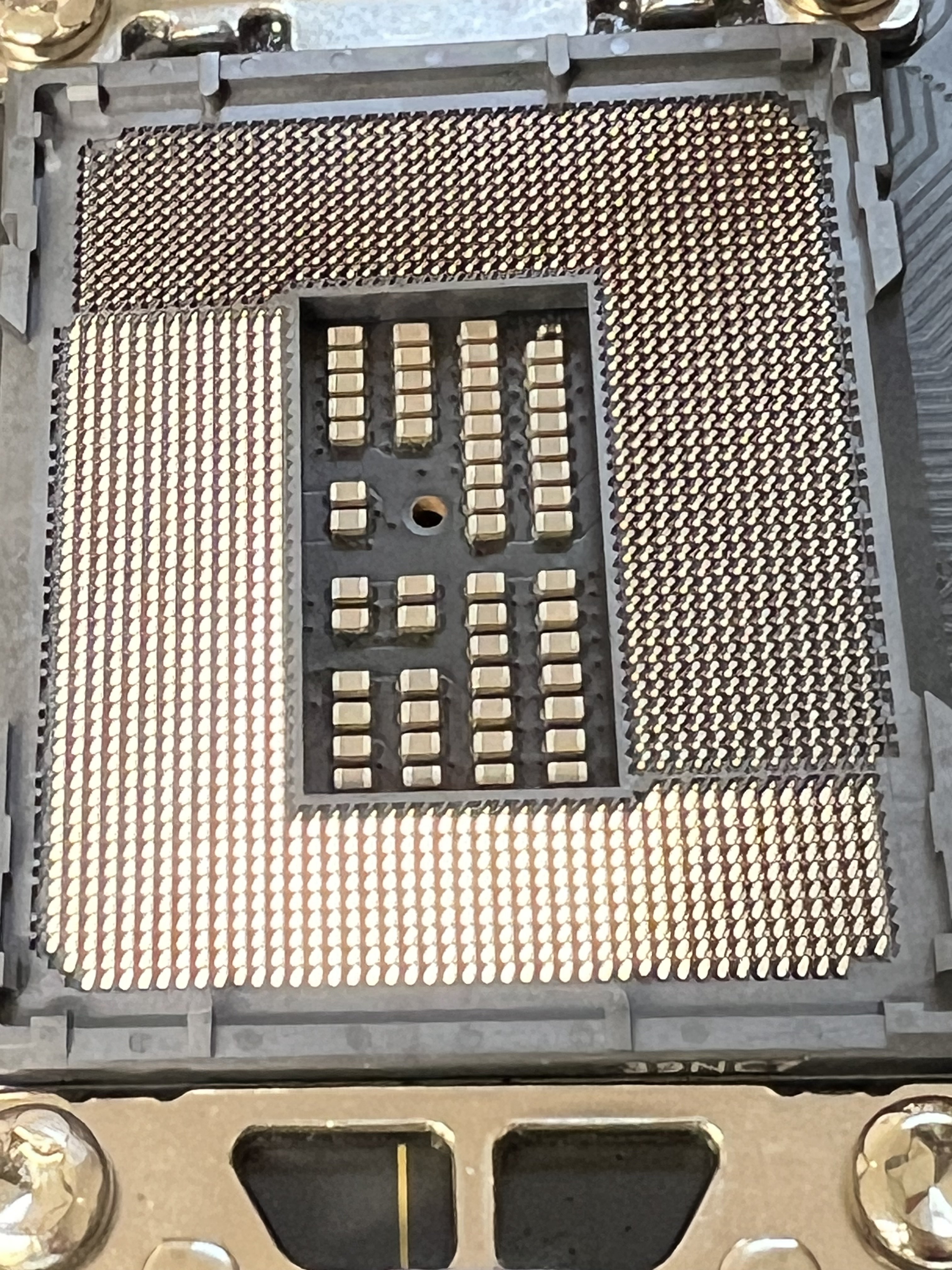

Kühler ist demontiert, CPU ist raus aus dem Board.
So sieht der Sockel aus, ich kann da nicht erkennen dass was beschädigt wäre.
Aber werft bitte einen Blick darauf.
Ich werde jetzt die CPU wieder verbauen und den Kühler leicht montieren.
Wenn das auch nichts bringt, dann muss wohl das Board wieder zurück und ausgetauscht werden.
So, CPU wieder drin, Lüfter nur leicht montiert, keine Änderung der Lage.
Pieper piet nicht, erneuter BIOS Reset auch noch untergeschoben.
Am Board sind keine Beschädigungen zu erkennen, weder oben noch unten.
Also wohl das Board defekt.
