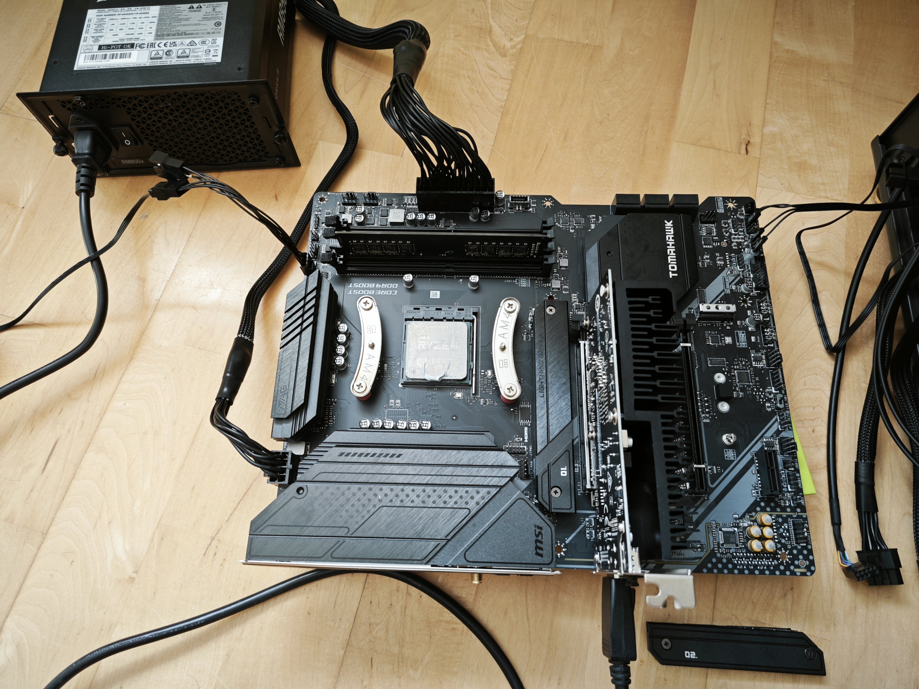

Umbau auf neues Gehäuse und neues board - jedoch keinerlei zuckungen beim ersten Start

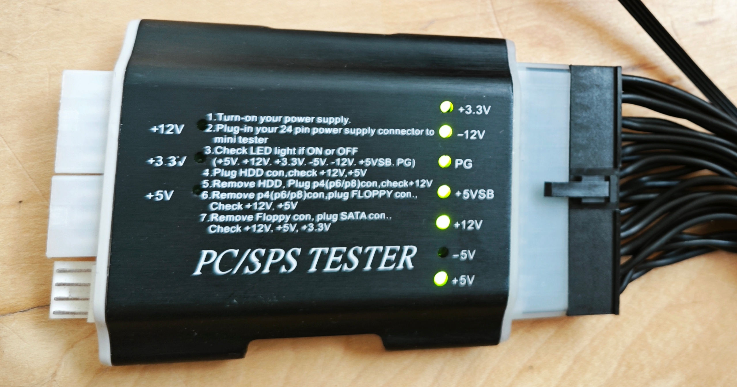

anderes Netzteil, anderes board(altes Board), cmos clear, netzteil tester, spannungen auf dem board gemessen

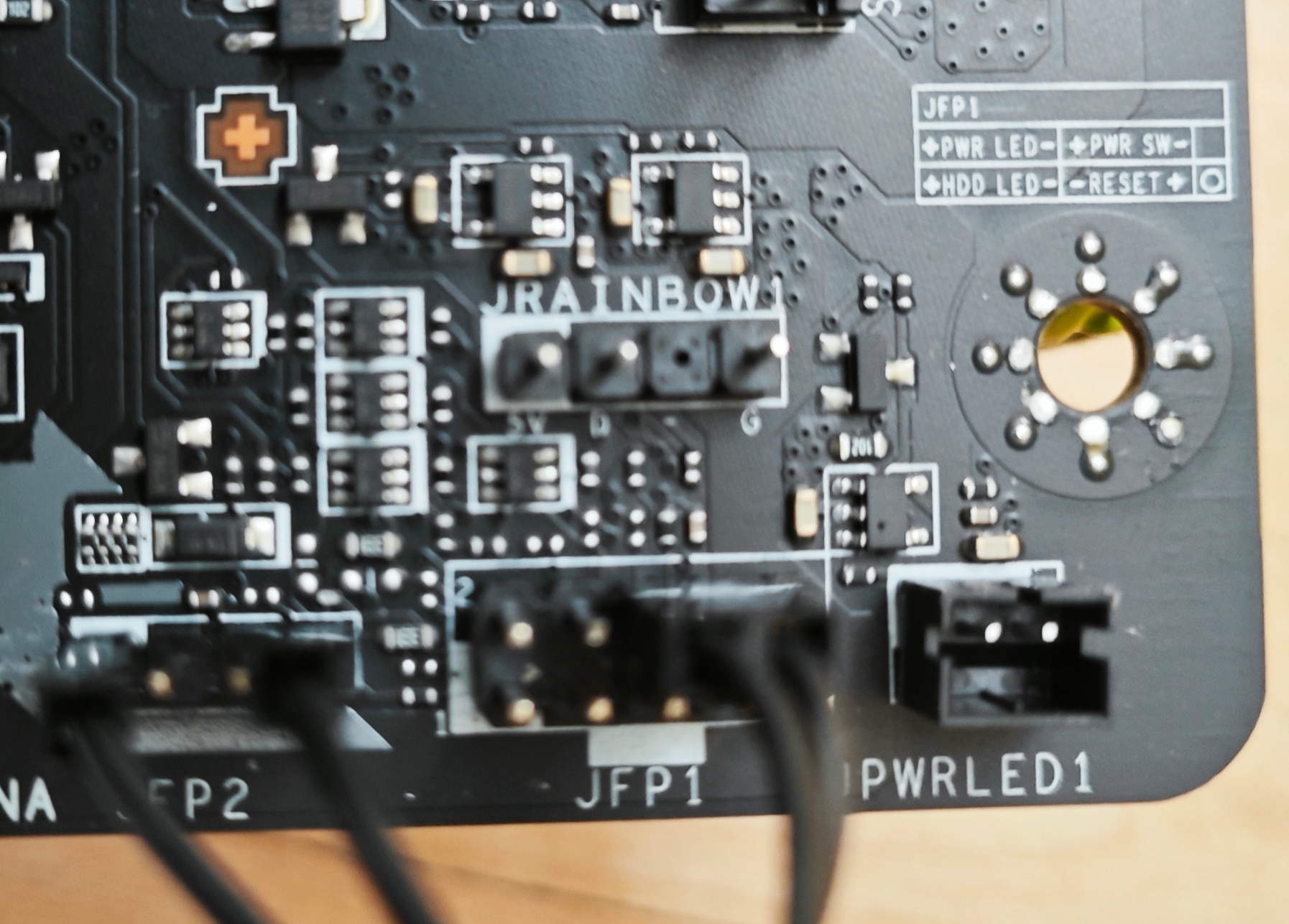

Es gibt keinerlei Start, keine leds, kein Lüfter, gar nichts. Spannung ist auf dem Board, pwr taster liefert 3,3 V und weder durch den Taster, noch durch kurzschließen der Pins kommt es zum Start. Es passiert rein gar nichts. Das dumme ist jetzt: das alte Board reagiert auch nicht mehr - kein mucks.

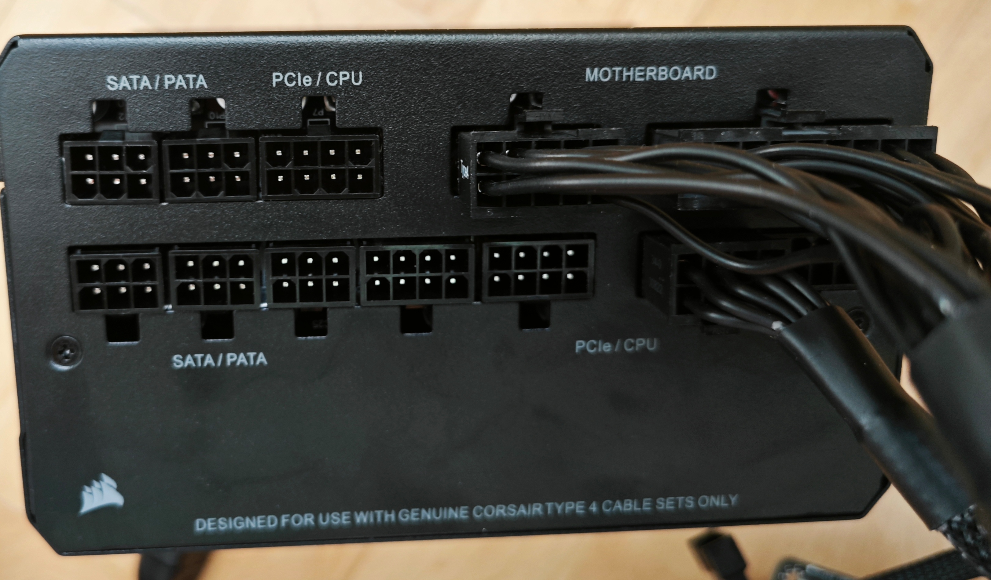

Ich mache das nicht zum ersten Mal und finde Probleme eigentlich sehr schnell, die meisten Rechner springen sofort an und wenn nicht ist oft etwas defekt. Aber an dem Problem sitze ich locker seit 6h und finde keine Lösung. Irgendwas muss ich übersehen haben, daher hier mal Fotos vom aktuellen Aufbau:

Brück mal nur die Pins zum starten .....nicht das der dranhängende taster hängt ?
Deine Grafikkarte hat keine Spannungsversorgung. Steck die mal bitte an.
Dein Netzteiltester zeigt keine -5V an. Probiere mal bitte ein anderes Netzteil.
eine 1030er hat keine Spannungsversorgung :rolleyes:
Board müsste auch ohne gpu starten, selbst ohne cpu(in der Theorie jedenfalls).
-5V braucht man aktuell nicht mehr. Das ist ein Relikt aus alten Zeiten, soweit ich informiert bin.
Pins zum Starten wurden schon gebrückt. Power led ist am speaker angeschlossen, aber es reagiert rein gar nichts.
Kein Start des boards, keine Diagnose leds, keine Lüfter.
Gesteckt ist die 1030, die nichts extra braucht.
Mal die anderen Ausgänge für den 8er getestet ?

Hab mal auf den Karton vom SF450 geschaut... -5V scheint es nicht mehr zu geben.

Startet denn das Nt wenn du es brückst ?

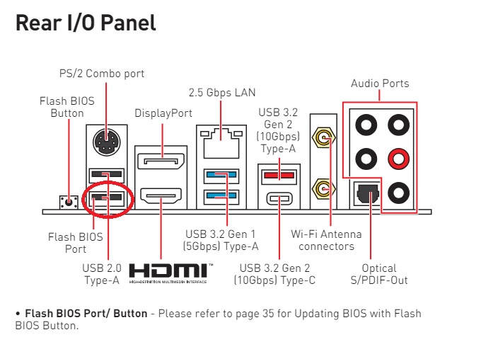

Welches Bios hat das Board ?
das ist ab werk nicht drauf

Ok ....versuch mal das Bios zu uppen
Ab Werk müssten alle 5000er, mit Ausnahme des 3D funktionieren, aber selbst dann müsste es eigentlich starten. Den Fall hatte ich auch schonmal.
CPU wird in laufe des POST getestet, doch es gibt nichtmal einen POST.
Edit: auf der Verpackung steht leider nix über die BIOS Version. Ich probiere nachher mal ein Update über die flash bios funktion. Die leuchtet auf jeden Fall wenn man drauf drückt, also scheint da was zu gehen
Ich hatte schon Boards da hat sich ohne passendes bios nichts getan
Ich würde es versuchen ....kostet ja nichts
Zumal dein Board das kann
Wichtig ist nur den richtigen port zu verwenden
Edit ....wenn der Flash nicht startet dann ist das Board hin (ohne Cpu und ram )
