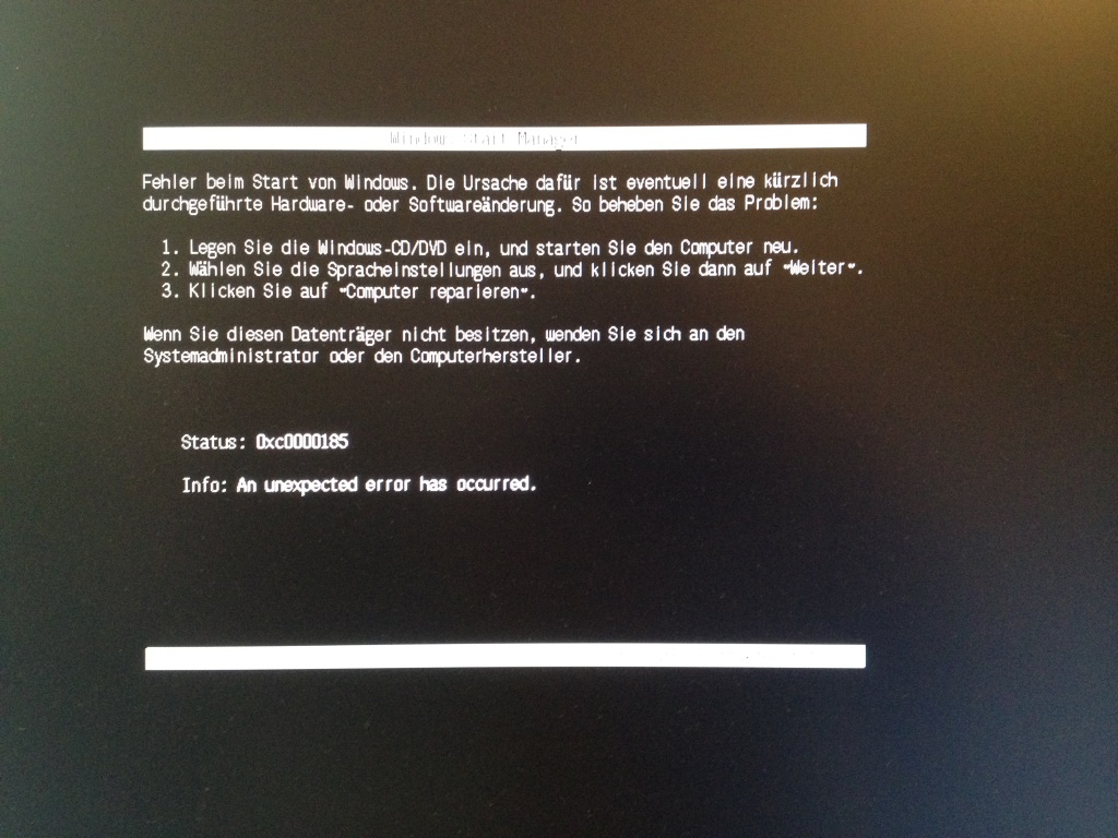

Ich habe mir gestern eine neue Grafikkarte zugelegt (siehe System Signatur in kursiv), nachdem ich das System bereits seit Anfang Juni nutze. Nach dem Einbau erhalte ich kurz nach dem Einschalten und POST folgende Fehlermeldung:
Error Code: 0xc0000185
Info: An unexpected error has occurred
Das Foto mit der Fehlermeldung habe ich angehängt.
Laut Recherche scheint dies darauf hinzudeuten, dass gewisse Systemteile wie Festplatte, RAM, etc. nicht angesprochen werden können und dass dies zum Schutz der übrigen Komponenten geschieht. Den Hinweis mit der Reparatur anhand der Windows DVD habe ich bereits befolgt, das Resultat ist aber das gleiche. Immerhin komme ich noch ins BIOS (mit v2106 x64 und Build Date 05/21/2015 sollte es hinreichend aktuell sein, habe das neueste gleich nach dem Kauf Anfang Juni aufgespielt). Die Grafikkarte ist per DisplayPort Kabel mit dem Monitor (Dell U2412M) verbunden.
