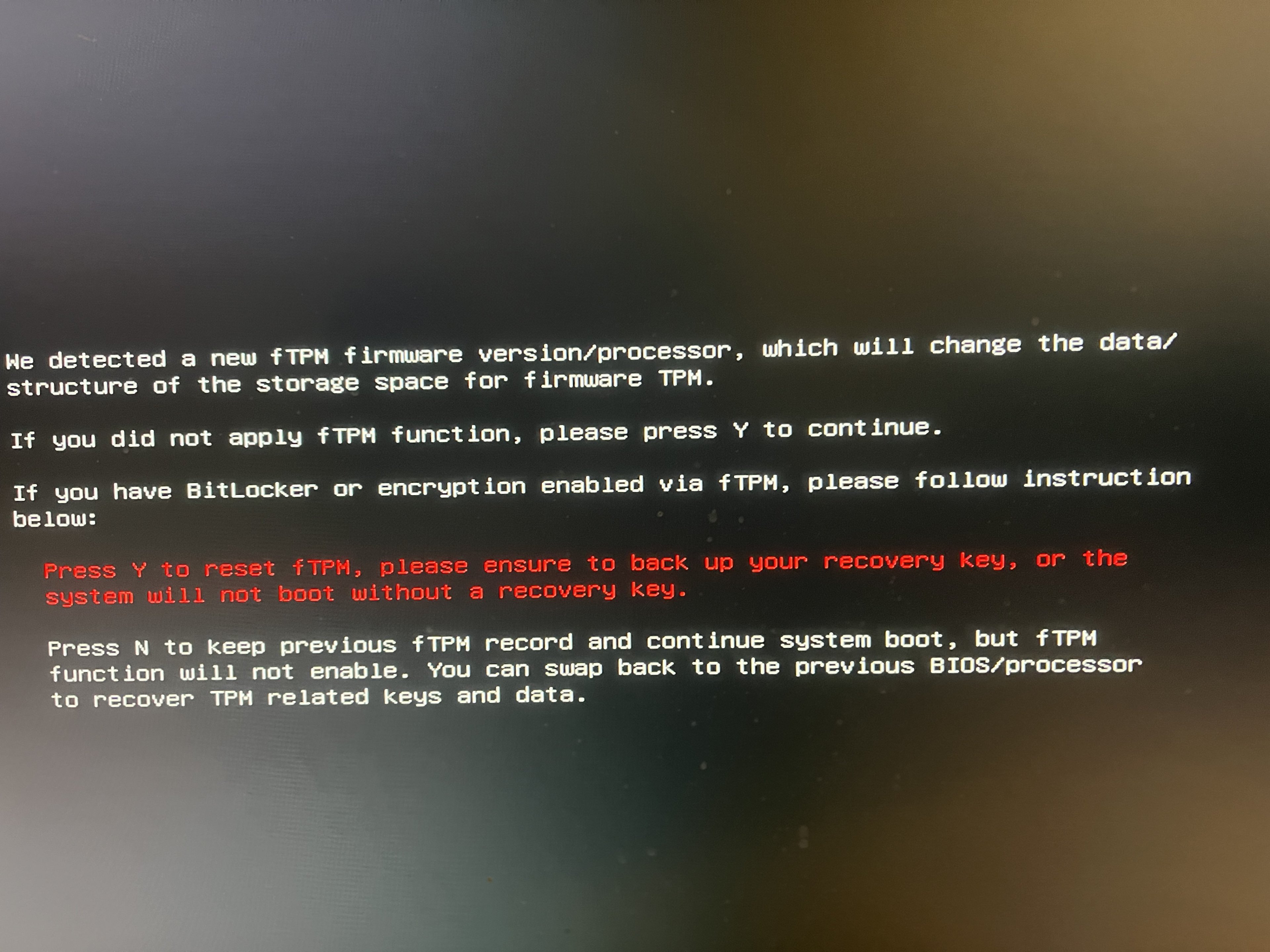

Habe das bios eben ein Update verpasst.
Weißt du was das zu bedeuten hat?
Doxaz schrieb:
Nein, der pc ist seit etwa mehr als zwei Jahren mit DisplayPort im Betrieb.
Das bios wurde nicht geupdated. Nur einmal bei Anschaffung.
Nach erneutem Neustart bin ich jetzt hier:

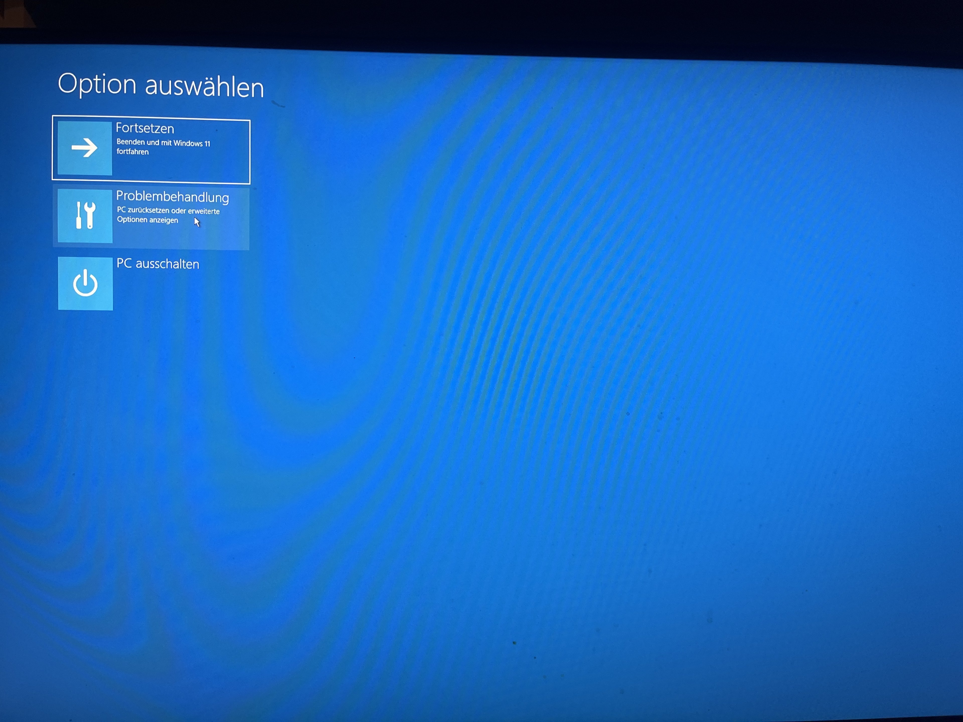

Hab jetzt Y gedrückt gehabt, danach bin ich zu diesem blauen Screen gekommen. :(
Macht es Sinn das Bios nochmal Updates, um wieder an den Punkt zu kommen um N zu drücken ?
Wozu, wenn du das TPM jetzt schon resettet hast? Das lässt sich nicht rückgängig machen.
Ohne Bitlocker geht doch alles wie vorher.
