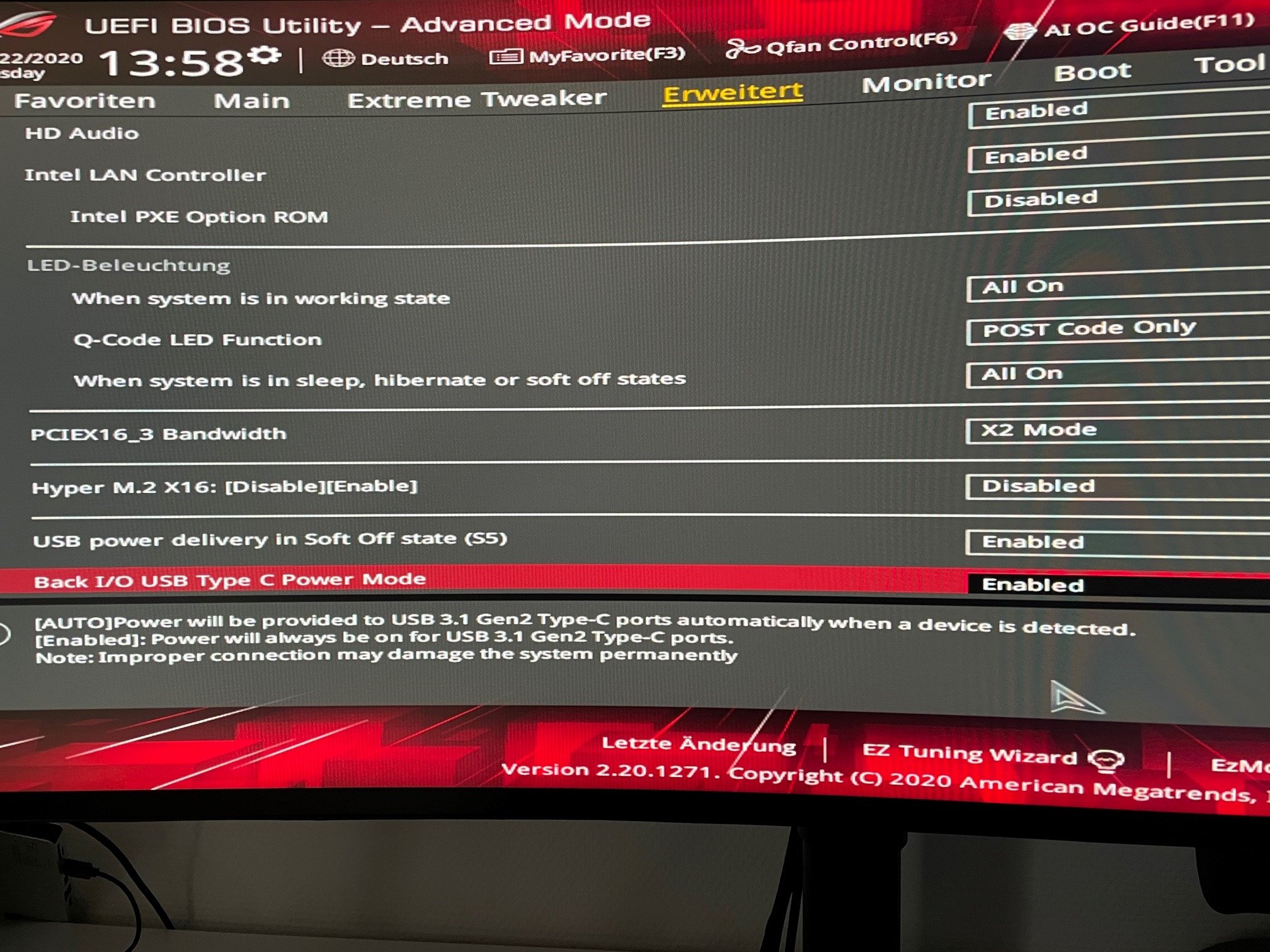

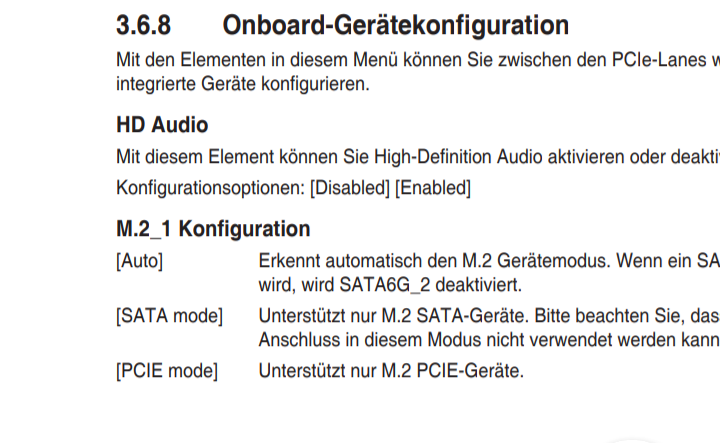

CyrionX schrieb:
Oder auch die auto-Erkennung des M. 2 Anschlusses (pcie /sata) die möglicherweise einen Quirk aufweist und jedesmal neustartet um sich auf pcie zu stellen. Dort hätte ich, falls bei deinem Board möglich, direkt pcie/nvme als Protokoll fest eingestellt.
Es ist jedenfalls kein übliches verhalten, darum schlage ich auch gerne etwas weiter hergeholte Ansätze vor :)
Hmm...ich habe dazu jetzt im BIOS kein Setting gefunden. Vielleicht noch einen Tipp wo das zu finden wäre?
Unter dem Advanced Hauptreiter
Handbuch s. 81
Punkt 3.6.8
Handbuch s. 81
Punkt 3.6.8
So wirklich finde ich den Punkt nicht. Unter Onboard-Gerätekonfiguration sieht es bei mir so wie im angehängten im Screenshot aus.
Hat noch irgendjemand eine Idee? :(

Was bedeutet in deinem BIOS Hyper M.2 X16?

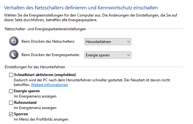

Ich konnte es aber scheinbar in der Zwischenzeit lösen:
Bevor er neu gestartet hat, blieb er beim Error Code "40" stehen. Ich habe dann mal recherchiert und bin auf folgendes gestoßen:
[...] Asus Q-Code 40 means your PC has awoken from S4 sleep. What happens is in Windows 8/8.1 a feature called Fast Startup is on by default, it works by saving system info to a file upon shutdown so when you start your PC again, Windows uses that system info to resume your PC instead of restarting it.
To disable this, right click your start menu and go to Power Options, then select Choose what the Power button does, then under Shutdown settings you can disable Fast Startup. Also, disable Fast Boot in your BIOS as well, it will be in the boot section.
Habe ich dann ausprobiert und in den Energieoptionen im Windows den Schnellstart deaktiviert. Und siehe da...es tut alles wie es soll. Warum das erst jetzt nach dem Einbau der zweiten M2 ein Problem gemacht hat - keine Ahnung.
Danke für eure Tipps :)
