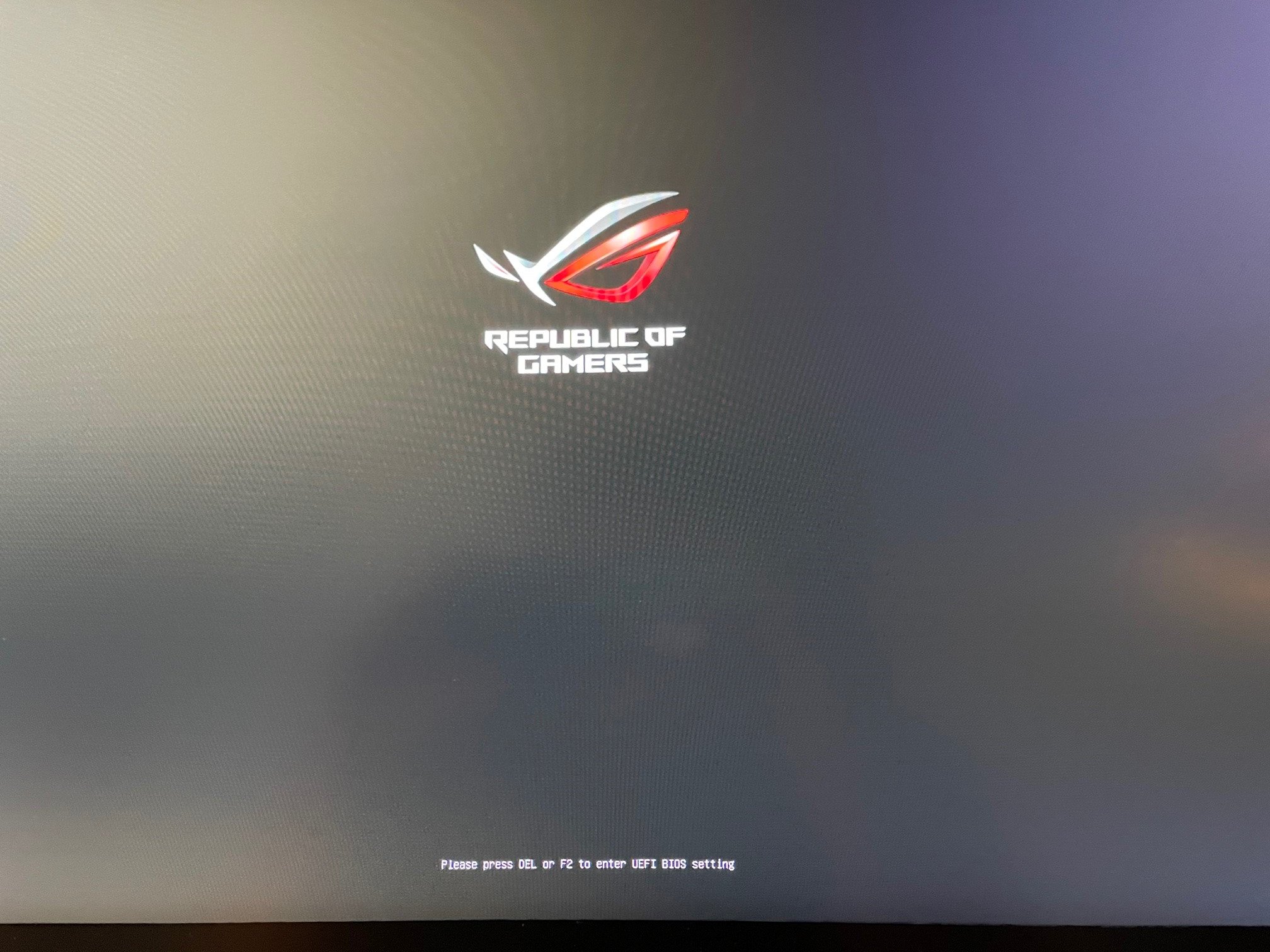

Hallo Zusammen,
ich hoffe ihr könnt mir helfen. Bin mit meinem Latein leider am Ende.
Ich habe ein Asus Maximus Hero XI, bei dem ich seit 2 Jahren eine Samsung Evo 970 im ersten M2 Slot verbaut hatte und es bislang auch nie Probleme gab. Nun habe ich seit einigen Tagen im zweiten M2 Slot eine weitere Evo 970 verbaut.

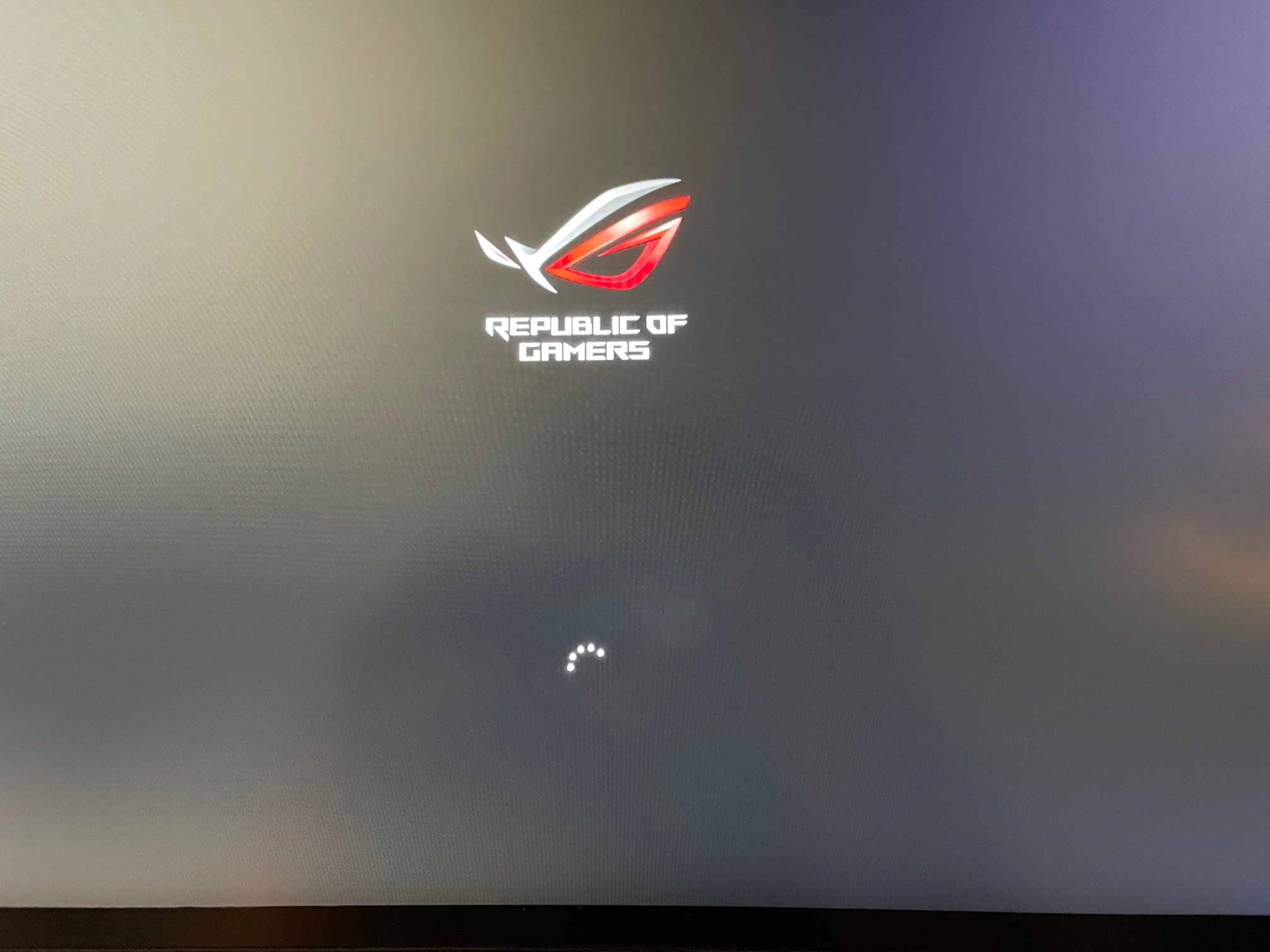

Seit die zweite M2 verbaut ist zeigt mein Rechner ein seltsames Boot-Verhalten. Wenn ich den Rechner starte, dann kommt er immer bis zum ROG Logo. Normalerweise dreht sich dort dann das Rädchen als Indikator dafür, dass man gleich im Windows landet. Nun wird zwar das ROG Logo gezeigt, kurz darauf wird der Bildschirm aber schwarz und der Rechner bootet neu. Nach dem Reboot läuft er dann wie gewohnt direkt ins Windows. Das Verhalten habe ich definitiv erst seit ich die zweite M2 verbaut habe.

Anbei noch zwei Screenshots. Der eine zeigt den ersten Bootversuch, wenn der Rechner angeschaltet wird. Der zweite zeigt dann das normal Verhalten nach dem zweiten Boot.
Vielleicht ist das auch mal wieder ein typisches Asus Verhalten. Für mein Gefühl sollte der Rechner beim Start aber nicht jedes Mal zwei Versuche benötigen, bis er sauber ins Windows läuft.

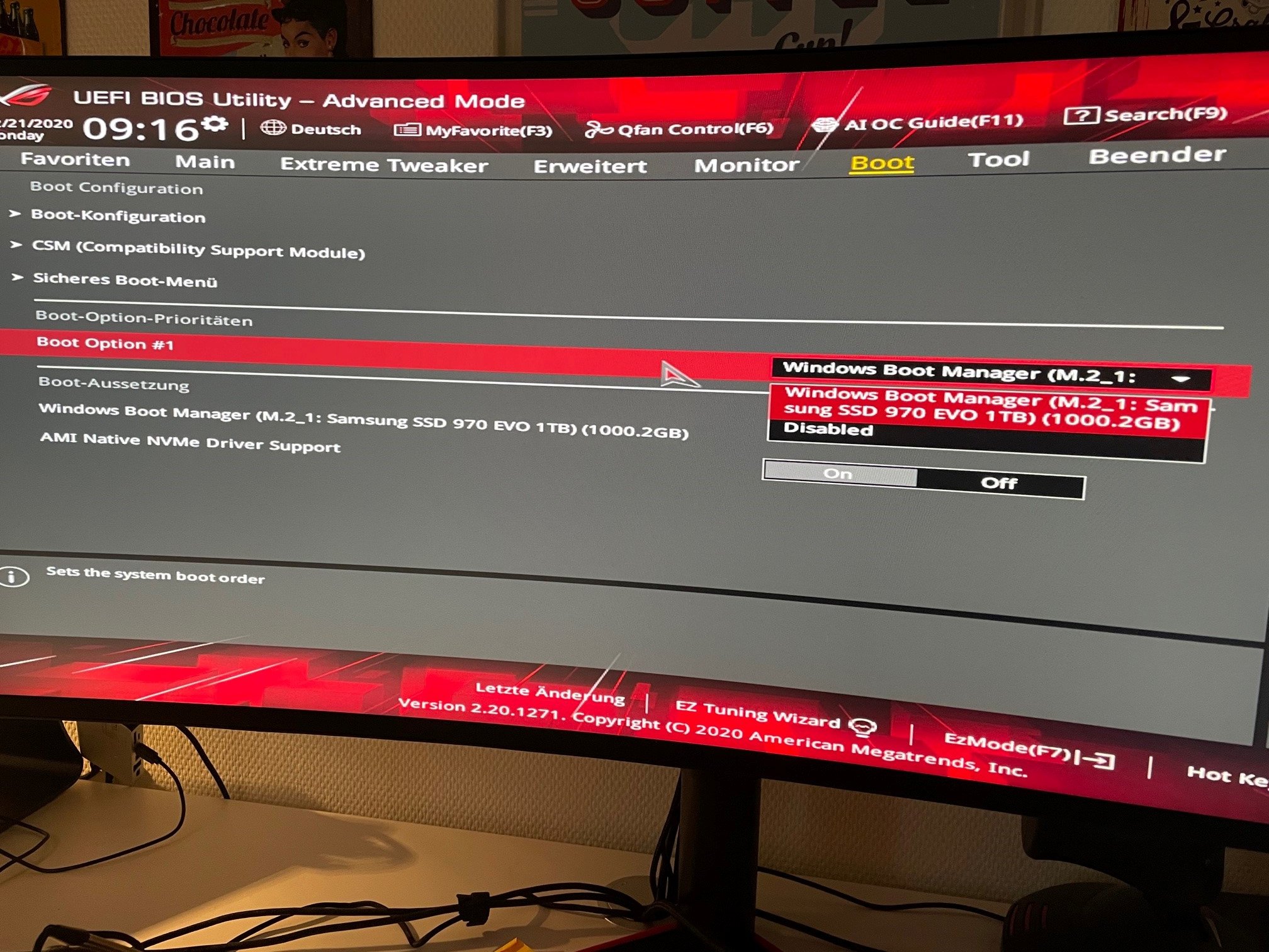

Was die Kollegen immer von der SSD-Bootreihenfolge erzählen, hat nichts mit dem booten zu tun. Bei einem UEFI wird der Windows-Bootmanager als "Bootmedium" ausgewählt und kein Laufwerk. Was steht da bei dir?

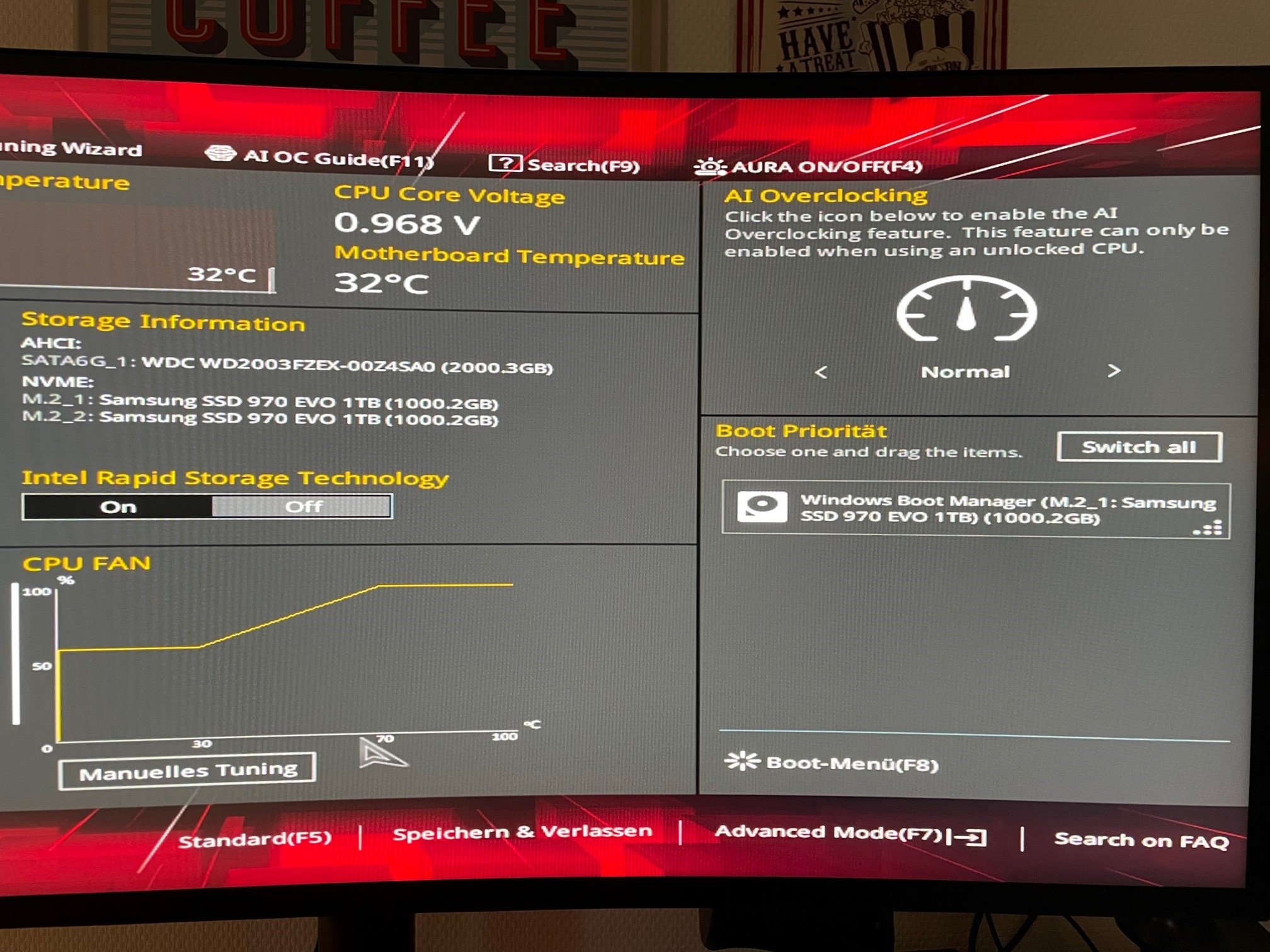

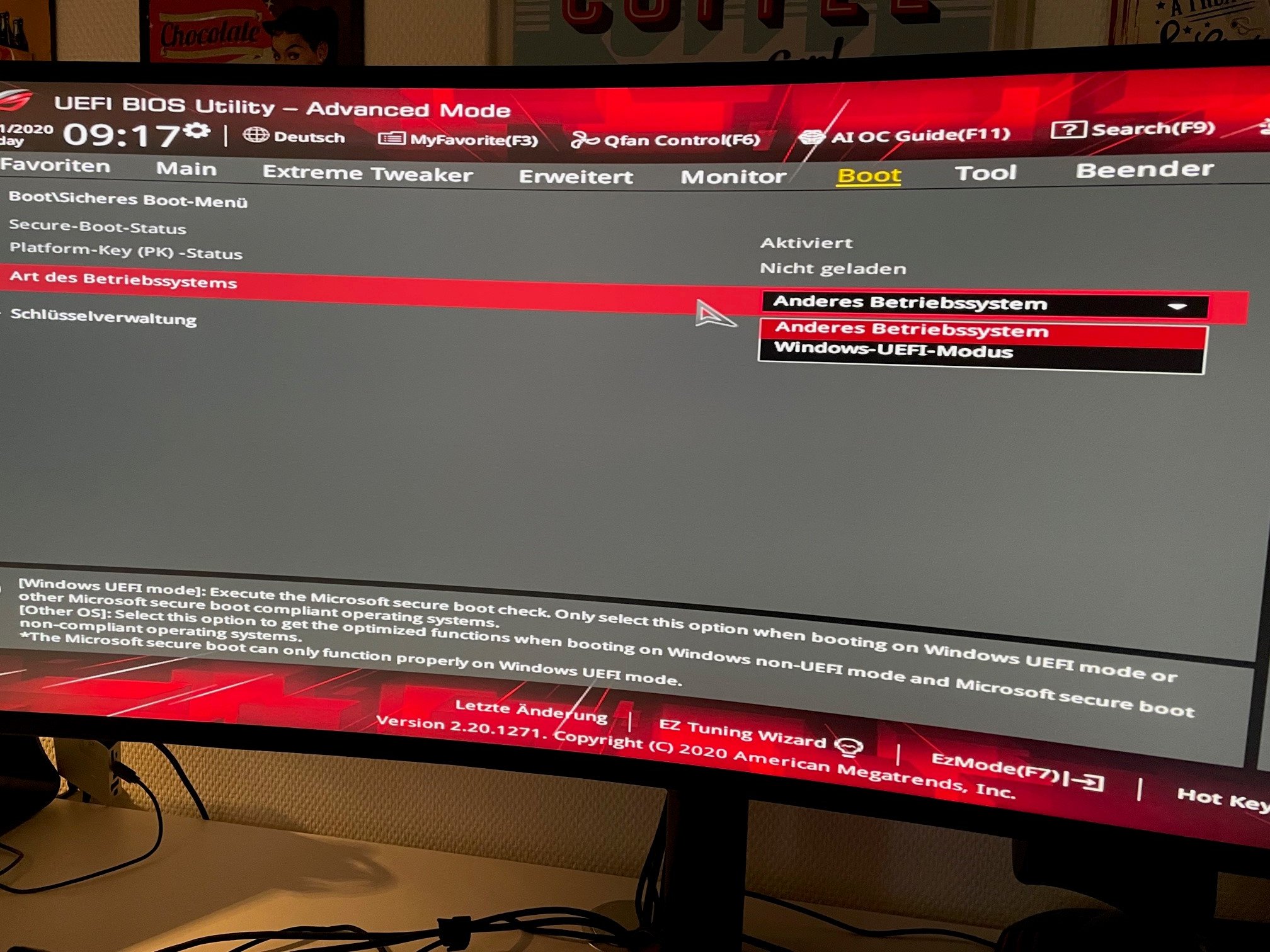

Für mich sieht das soweit in Ordnung aus, siehe Screenshots 1 und 3. Mir ist bei Screenshot 2 noch aufgefallen, dass hier "Anderes Betriebssystem" bei "Art des Betriebssystem" aus gewählt ist. Das hatte ich aber jetzt auch nicht verändert.
Auf der neuen SSD ist kein Betriebssystem installiert.

Wo meinst du sollten beide angezeigt werden? Im BIOS ja. Das erste was ich beim Booten sehe ist immer das ROG Logo. Mein Monitor/GPU ist zu langsam um vorher schon etwas anzuzeigen :D

Bzgl. UEFI: Siehe Screenshot 2. Sollte ich das umstellen? Hat das Auswirkungen?
