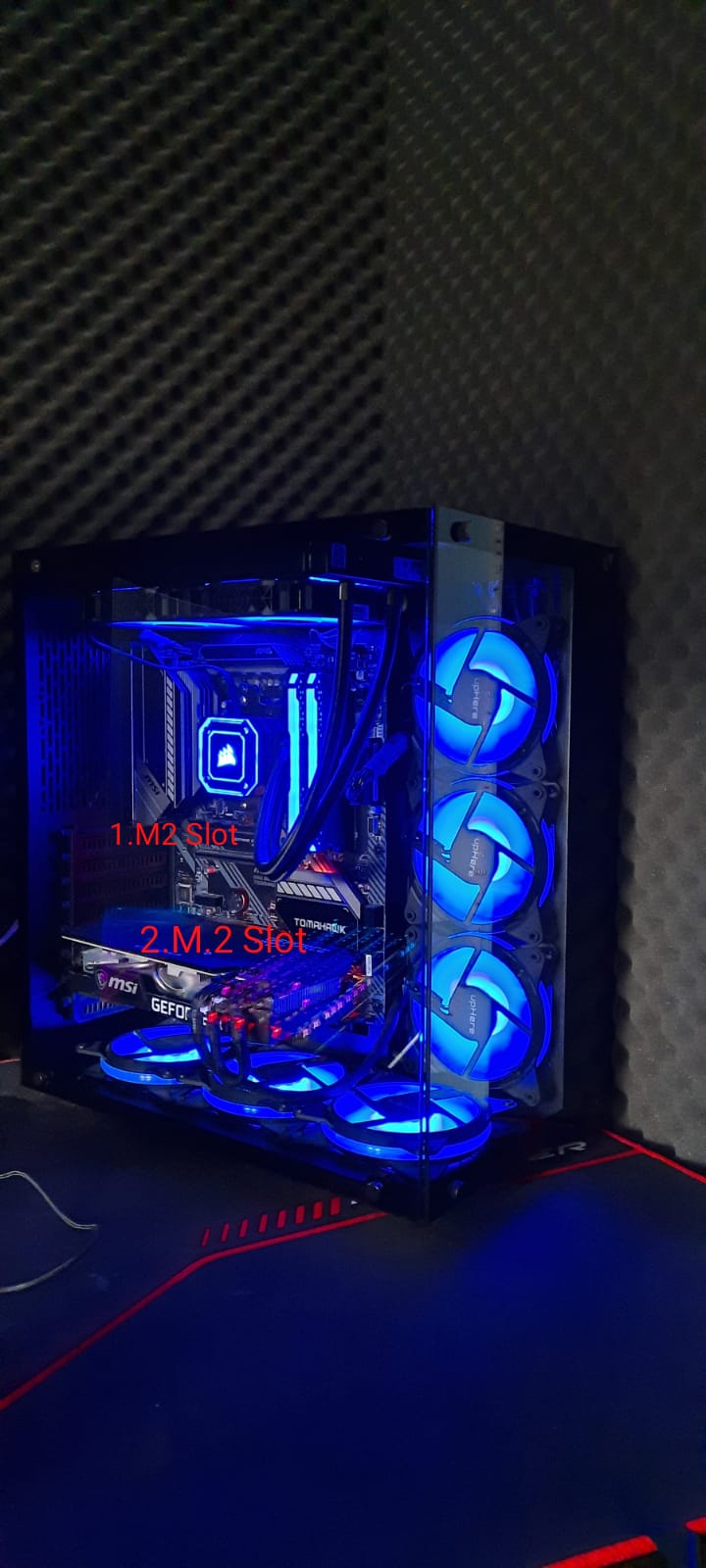

Danke schön für die ganzen Antworten,
BIOS habe ich erst gestern auf die neueste Version geupdatet hier noch mal ein Bild von meinem System.Die die Grafikkarte steckt im unteren Slot PCLE_E2 muss die Karte wirklich im ersten Slot stecken ich stecke sie gleich um baue die m2 SSD ein und probiere dann noch mal ob alles klappt. Außerdem gehe ich gleich ins BIOS und deaktiviere XMP.
Danke nochmal an alle!
Ja und das eigentlich bei jedem Board, denn ner der oberste PCIe X16 Slot hat da die volle Leistung.
Wo die Karte jetzt drin steckt, der Slot läuft nur als x4 und nicht als x16

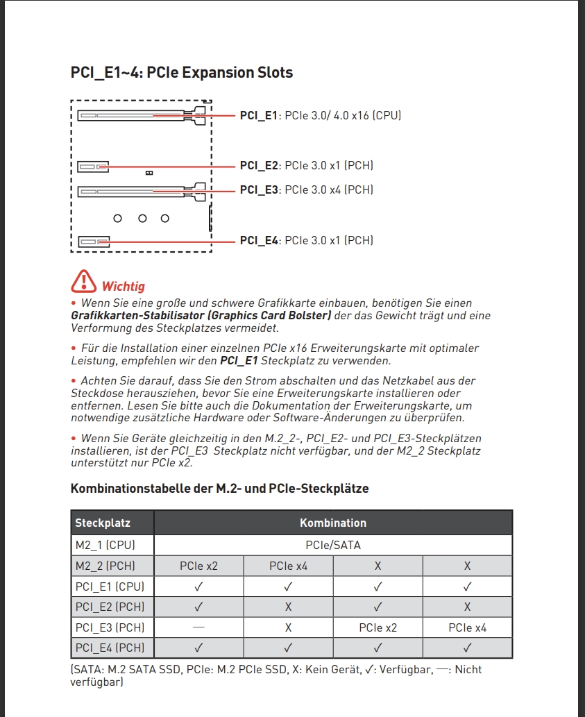

Fehleranfällig wird es eher, weil mit 2 belegten M2 teils SATA und/oder PCI Slots ihre Funktion verlieren, da die lanes ausgehen.
Steht im Handbuch zur genauen Prüfung 👍
WAS das war mir nie bewusst!Danke also kann meine GPU viel mehr Leistung aufbringen? Ich werde gleich alles umbauen und dann nochmal schreiben ob alles geklappt hat. 50/50 was genau meinst du das bei voller belegung der M.2 slots fehler auftreten können?
siehe Handbuch Seite 17:
Reaktionen: GTrash81 und Noerd
naja der oberste PCIe x16 Slot ist an der CPU angebunden und lauft mit passender CPU als PCIe 4.0 x16, ansonsten als PCIe 3.0 x16.
Der Slot, wo die Grafikkarte jetzt drin steckt ist am Chipsatz angebunden und lauft nur mit PCIe3.0 x4, bzw wenn ne M.2 PCIe SSD verbaut ist, dann werden die 4 Lanes der M.2 SSD zugewiesen und der PCIe Slot geht gar nicht mehr.
Das alles steht aber auch im Handbuch zum Board

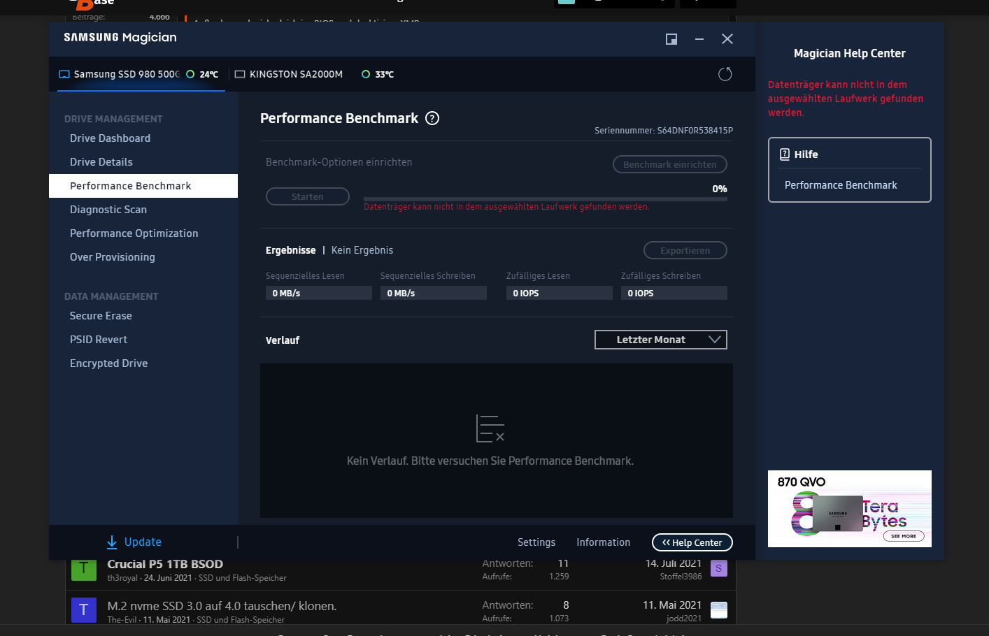

So Pc funktioniert mit eingebauter SSD und umgebauter Grafikkarte aber die neue M.2 SSD wird nicht als Datenträger angezeigt im Bios und Geräte Manager aber schon woran liegt das ?
wie jede SSD/HDD muss diese in der Datenträgerverwaltung natürlich erstmal Formatiert werden
Dankeschön damit ist das Thema abgehackt alles funktioniert einwandfrei dankeschön!!!!!!!
