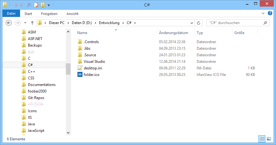

Die Breadcrumbs sind Standardverhalten im Explorer und immer sichtbar, wenn das Verzeichnistextfeld nicht fokussiert ist.PcNichtsNutz schrieb:Und zwar kennt ihr vielleicht, wenn man sich durch mehrere Ordner/Verzeichnisse durchklickt, kann man in Windows 7 in der Leiste die einzelnen Namen der Ordner anklicken und so mehrere Ordner zurückspringen. Den Ordner, den man anklicken möchte wird dann auch vorgehoben. Hier mal ein Bild:
Ochse schrieb:"Problem" 8:
W8 ist nicht standardmäßig so eingestellt. Hast du irgendwelche Tools eingesetzt, die in der GUI rumfuschen (hab mir den Thread nicht komplett durchgelesen daher entschuldige meine Unkenntnis). Normalerweise lässt sich das nicht ohne Weiteres so verstellen wie bei dir.
Es gibt es Tool namens 'BreadCrumbKiller', das möglicher Weise hilft:
http://twigstechtips.blogspot.de/2010/02/win7-remove-windows-explorer.html
(Benutzung auf eigene Gefahr)
Es bewirkt eigentlich das Gegenteil aber sobald es beenden wird, stellt es die BreadCrumbs wiederher. Also einfach starten, hoffen und gleich wieder schließen (rechts unten in der Taskbar).

Du darfst nur nicht in den freien Bereich der Adresszeile klicken, dann wird Dir auch nicht der Pfad im Dateisystem sondern der Explorerpfad angezeigt und Du kannst jeden beliebigen Ordner wählen um dorthin zu springen.
