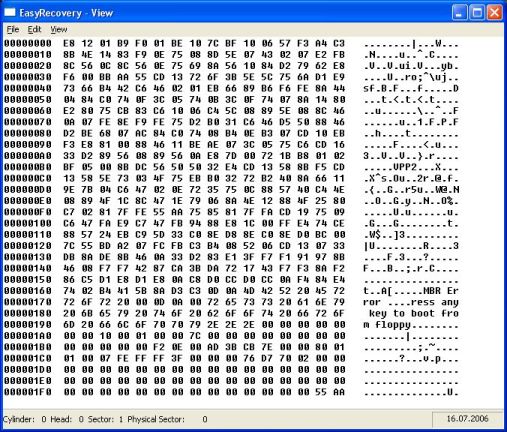

Nachdem nun die Reparatur des Bootsektors erfolglos blieb, hab ich Deiner Empfehlung nach abgebrochen, und war nun neugierig!
Nachdem Testdisk neugestartet war, hab ich mir mal den Bootsektor von der aktiven Primärpartition C:\ angeschaut. UNd siehe da: Der Bootsektor ist ok, der Backup Bootsektor scheint Fehler zu haben, weil er als Bad angezeigt wird.
Nun hätte ich die üblichen Funktionen zur Wahl:
Quit Org. BS Rebuild BS Dump
Macht es Sinn, sich damit auseinander zu setzen? Oder sollte ich doch lieber einfach eine Datenrettung starten und dann hoffen, dass ich so viel wie möglich mit unchk zurückbenennen kann? (Haken an der Sache ist, dass ich vor nächstem 1. keine neue Platte kaufen kann. Allerdings warte ich lieber eine weitere Weile, als dass ich die Daten verloren gäbe)
Greez, Sym

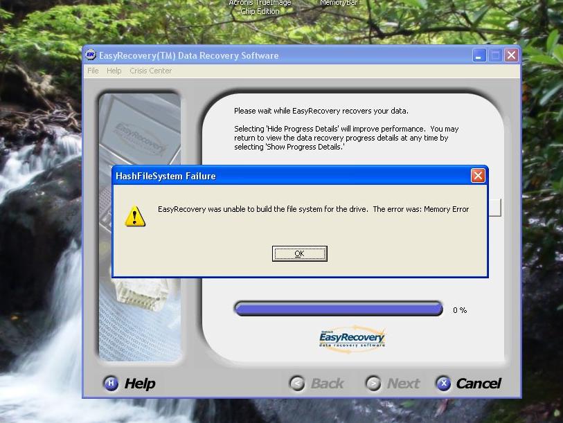

Ich hab Dir mal 2 Screenies angehängt, was mir bisher so passiert ist.
(Wie mache ich eigentlich Screenshots im Testdisk, wenn ich mit der Boot-CD arbeite???)

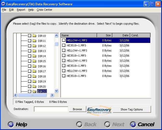

Habe mal mir EasyREcovery versucht
Die MFT Reparatur hat nichts gebracht...
Mit EasyRecovery hab ich nur die in den Screenies angezeigten Erfolge zu verzeichnen.
Werd einfach mal versuchen mit der Demo von NTFS-Recovery versuchen, was ich damit erreiche, und dann auch den SCreenie posten.
Hab erst einmal vielen Dank und einen schönben Sonntagabend!
Greez, Sym
