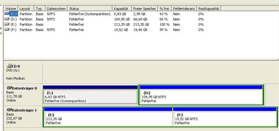

ich hab ne 120er platte un ne 250er jeweils von WD
auf der 120er is mei windows
jetz hab ich windows neu installiert jetz erkennt der die 250er net mehr bzw wenn ich die platte im arbeitsplatz anklick kommt ein fenster da steht ich muss die festplatte formatiern!aufjeden fall is die geteil auf 200 und 50 gb die 50er hab ich formatiert war e nur schortt drauf! dann ging des mim erkennen und so! aber die 200er will ich net formatiern weil ich 150gb sau wichtige dateien drauf hab!kann mir jemand helfen wie ich des prob beheben kann?

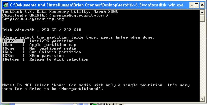

AW: problem mit platte
Mir fehlt ein Bild in Testdisk nach Proceed.
Kommt sofort wenn du bei deinen ersten Bild von Testdisk mit Enter bestätigst.
Markiere dann auch mal deine beschädigte Partition (ist die erste) und drücke p ob deine Daten dann angezeigt werden oder eine Fehlermeldung.
Wäre ein Hinweis auf das Dateisystem.
Ansonsten gibt es das Problem auch öfters nach einer erneuten Windows-Installation da die Zugriffsrechte auf das Laufwerk fehlen.
Auch nochmal Infos zum genauen anschauen und überprüfen.
Wenn ich mir die Bilder anschaue finde ich so keine Fehler.
Kann vielleicht auch eher ein Problem mit dem Zugriffsrechten sein das auch schon Laufwerke als Raw angezeigt hat..
Überprüfe es bitte mal.

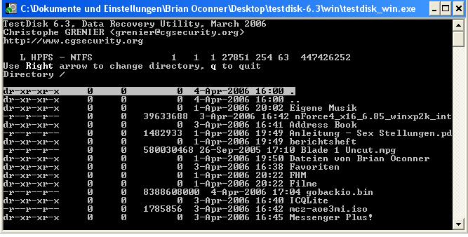

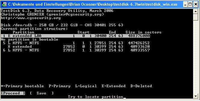

so hier ieses was muss ich jetz machen
achja ich hab die neuste version von dem programm
also meien ordner seh ich irgendwie jetz da in dem programm :)
is ja schonma en anfang
am ja bei dem letzen bild bin ich ja jetz was muss ich jetz machen?
ich hab des jetz ma nachm faq gemacht hat aber nix gebracht ich kann immernoch net drauf zu greifen...
udn mit knoppix konnt ich auf die platte zugreifen blos kopiern konnt ich die daten nicht :(
//Doppelthread im Laufwerksforum wird von mir geschlossen.
Geht dann hier weiter.
Knoppix kann kein NTFS schreiben sondern nur lesen.
Daher werden deine Daten nur angezeigt.
Die kannst du nur markieren und müßtest dann die Daten auf eine Fat oder Fat32-Partition kopieren.
Ich habe es mir sicherlich angeschaut.
Testdisk findet so keinen Fehler.
Daher gibt es nichts zu reparieren.
Auf der Festplatte sind wohl zwei Partitionen.
Bei der ersten wird das Dateisystem nicht angezeigt daher erscheint die als unformatiert und du erhältst die Meldung ob Windows formatieren soll.

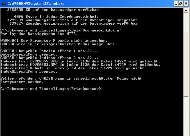

wie funktionier diese bootsektordiagnose mit testdisk?
ich hab ma Chkdsk durchlaufen lassen kamm ne fehlermeldung siehe anhang
