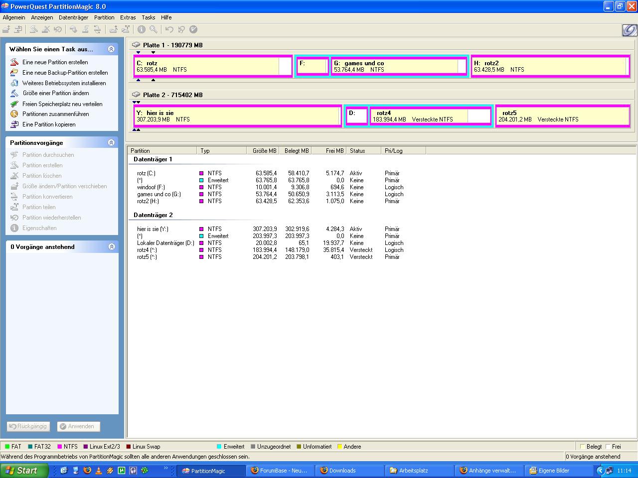

Hallo erstmal an alle und danke schonmal,
Also zu meinem Problem ich habe mit PM8 eine neue Partition auf meiner Platte erstellen wollen hatte ca 60GB frei und wollte ne 20GB Partition für Windows.
Leider ist dies bei ca 60% abgebrochen, ich konnte dann erst nicht auf die alte partition zugreifen undauf die neue auch nicht nach ein wenig neubooten habe ich esdann hinbekommen das ich auf die alte und die neue Partition zugreifen konnte aber jetzt zum eigentlichen Problem ich habe auf dieser Platte noch 2 weiter Partitionen die zwar angezeigt werden im PM8 aber im Windows eben nicht da sie versteckt sind und ich sie aber leider nicht anzeigen lassen kann per PM8 ( ich kanns zwar einstellen er soll sie anzeigen aber nach dem reboot den er will ist alles beim alten und sie wird nicht angezeigt).
(Screen hängt unten dran)
Laufwerk :Y und : D sind die die ich vorher zusammen hatte und rotz4 und rotz5 möchte ich gern wieder sehen aber wie schon beschrieben will PM8 die einstellung das es sie anzeigen soll net übernehemen.
Edit: Ignoriert die komischen Namen der Laufwerke ^^
So nach allem möglichen testen habe ich langsam ne dicken Hals und hoffe das ihr mir helfen könnt diese Partitionen wieder anzeigen zu lassen.
Mfg Thom aka Gawein

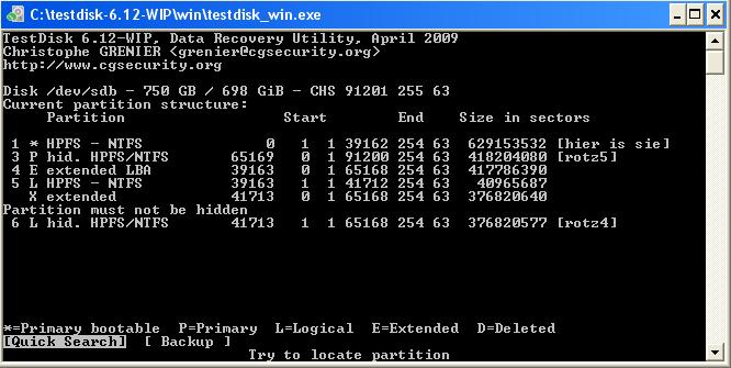

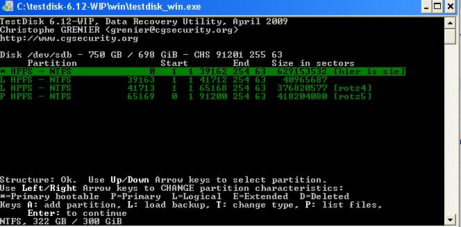

So hier mal die Screens wie gewünscht :-)
Ich kann auch auf alle Daten per Testdisk zugreifen aber aus extremen Speichermangel kann ich nicht viel kopieren und würde es leiber sehen alls Partitionen wieder zu sehen und nutzen zu können ohne sie platt machen zu müssen.
Vielen dank schonmal oder auch nochmal ^^

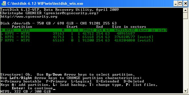

Wenn du auf alle Daten zugreifen kannst, dann trage mal die Partitionen wie du auf den Bild mit Testdisk in grün in die Partitionstabelle ein.
Der Status hidden (versteckt) ist dann weg!
Geht folgendermaßen;
Ich gehe von deinem letzten Screen aus, an dem deine Partition grün angezeigt wird.
Für deine erste Partition;
* (Stern) ist für primär, aktiv und bootfähig und kannst du mit dem Links oder Rechtspfeil auf der Tastatur setzen. Wenn du von der nicht bootest, setze die auf nur P für primär.
Siehst du ganz links bei der Partition.
Bestätige mit Enter.
Gehe auf [Write].
Bestätige dort mit Enter, y und Ok.
Beende Testdisk und starte den Computer neu.
Wenn chkdsk bei Systemstart kommen will, beende chkdsk erstmal.
Geht innerhalb von 10 Sekunden durch beliebigen Tastendruck.
Überprüfe das Ergebnis und teile es mit.
Viele Grüße
Fiona
