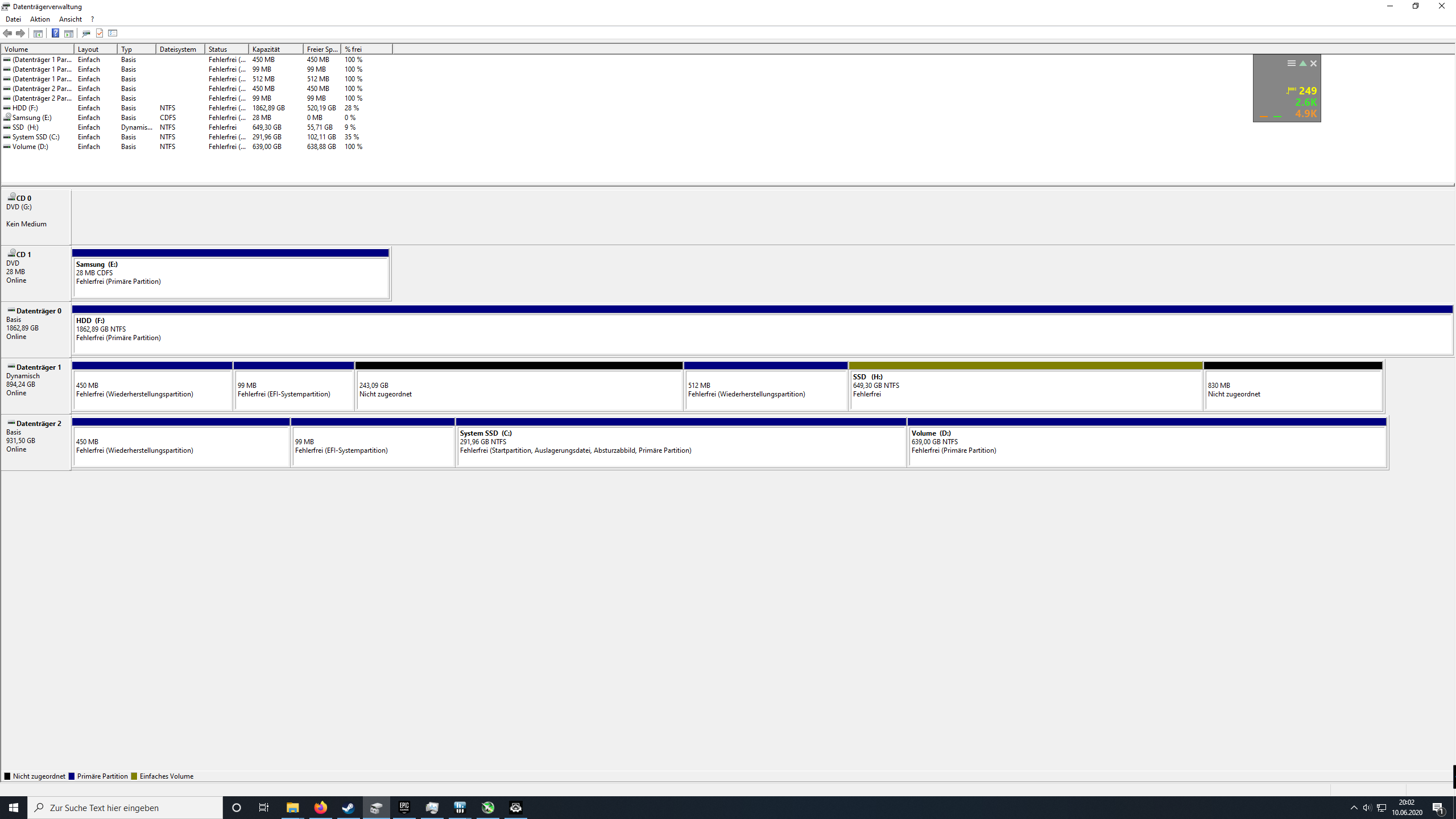

Beim Volumenerweitern der Sandisk (H) hat mich Windows gezwungen die Partition in eine Dynamische zu ändern, nun kommt aber beim erweitern die Fehlermeldung das ich nicht genügen Speicherplatz habe. Ich kann auch mit den angeblich freien Speicherplatz keine neue Partition mehr erstellen obwohl mir 243 GB als nicht zugeordnet angezeigt werden.

Keine Ahnung ob sich was geändert hat, aber früher konnte man nur Partitionen von links nach rechts erweitern und Beide mussten nebeneinander liegen.
Bei dir liegt noch eine andere dazwischen und du willst rechts mit links erweitern.
Kann aber auch kein neues Volumen mehr mit den 243 GB erstellen, nur mit den 830 MB die ich zum testen nochmal extra weggenommen habe.
Alle Partitionen entfernen abgesehen von der einen mit Daten,
dann die noch vorhandene Partition an den Anfang schieben,
dann erweitern.
Am Besten mit MiniTool Partition Wizard.
Reaktionen: towelie89 und Hoikaiden
Du hast eine Dynamische Partition erstellt. Ist die Platte MBR oder GTP? Aber wenn du den kompletten Speicher nutzen willst, wirst du um ein komplettes löschen und neu partitionieren nicht herum kommen, mit solch einem Chaos und der mit sicherheit ungewollten Dynamischen Partition (Was für einen MBR Datenträger spricht)

Partitionen löschen geht nicht?
Rechtsklick auf die entsprechende Partition. Dann sollten alle verfügbaren Befehle da stehen.
Ich nutze seit jeher die Free Version von Partition Wizard, da ist quasi alles mit drin.
Die unnötigen von der alten Festplatte zeigt er dort garnicht an.
Die großen Partionen könnte ich auch im normalen Windows löschen.

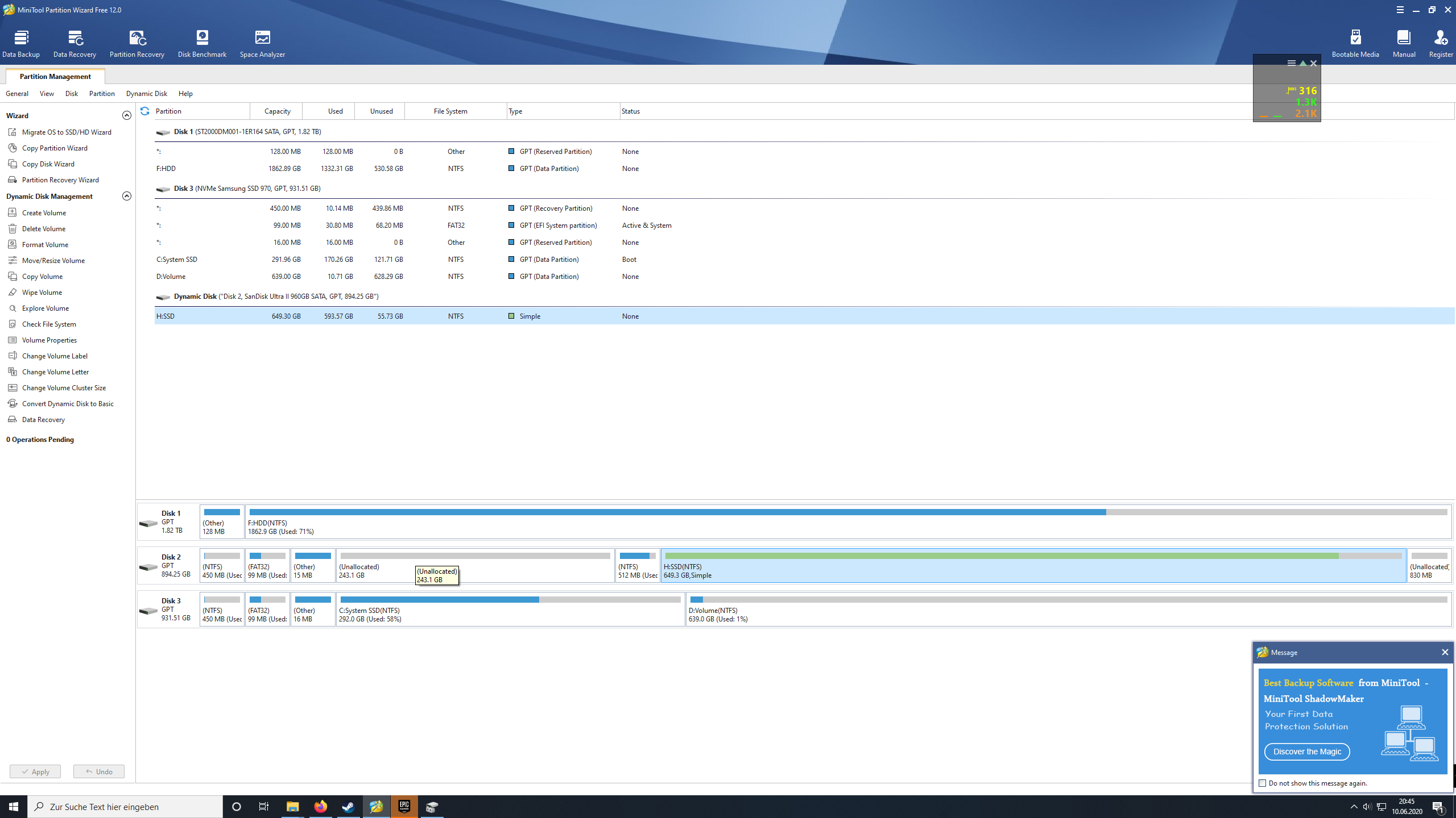

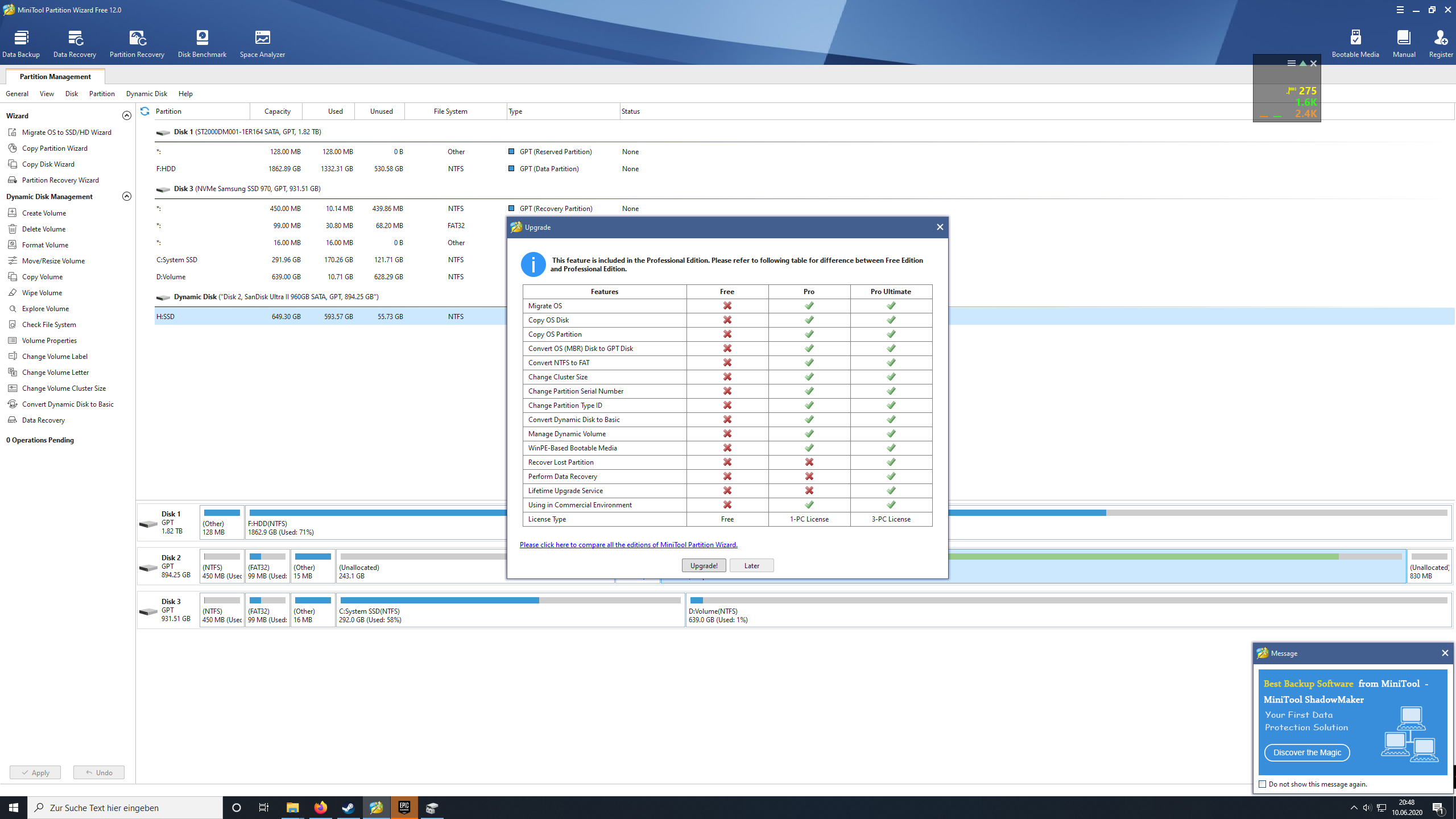

Wenn ich eine andere Funktion in dem Programm nutzen will Plopt das Bild 2 auf, egal ob vergrößer,verkleinern oder erstellen von Volumen.
Kannst mir erklären was ich dann falsch mache?:confused_alt:

Ich hab bei mir noch Version 11, vlt. habe sie bei Version 12 etwas geändert.
Hab jetzt 11.6 und 11.0 probiert, leider kein Erfolg. Sogar mit Internet kappen und dann Installieren springt er trotzdem in das Overlay der 12er Version und zeigt mir das gleiche wieder an:(

Soweit ich weiß kann MiniTool Partition Wizard nur in der kostenpflichtigen Versionen
mit Dynamischen Laufwerken umgehen.
