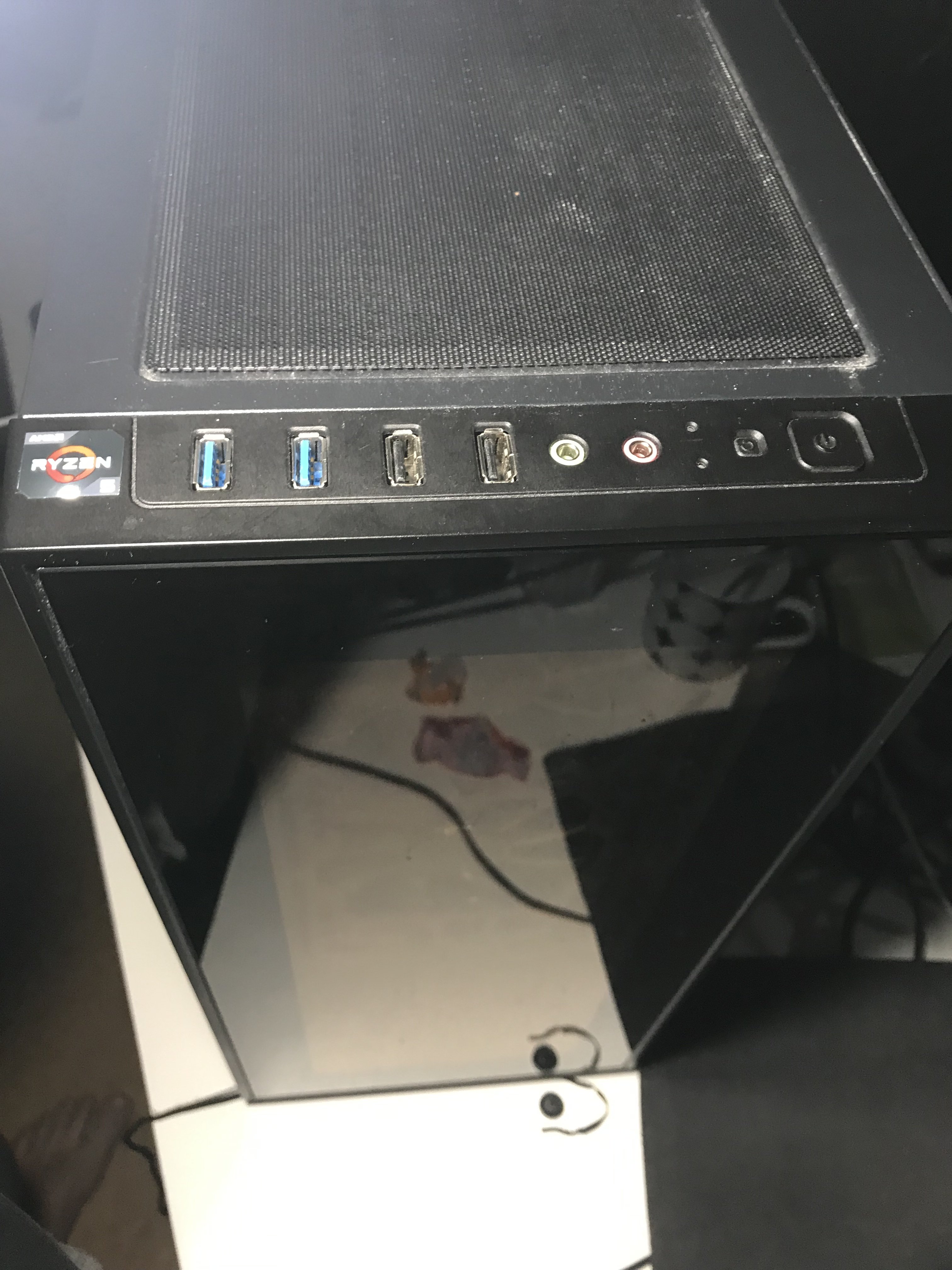

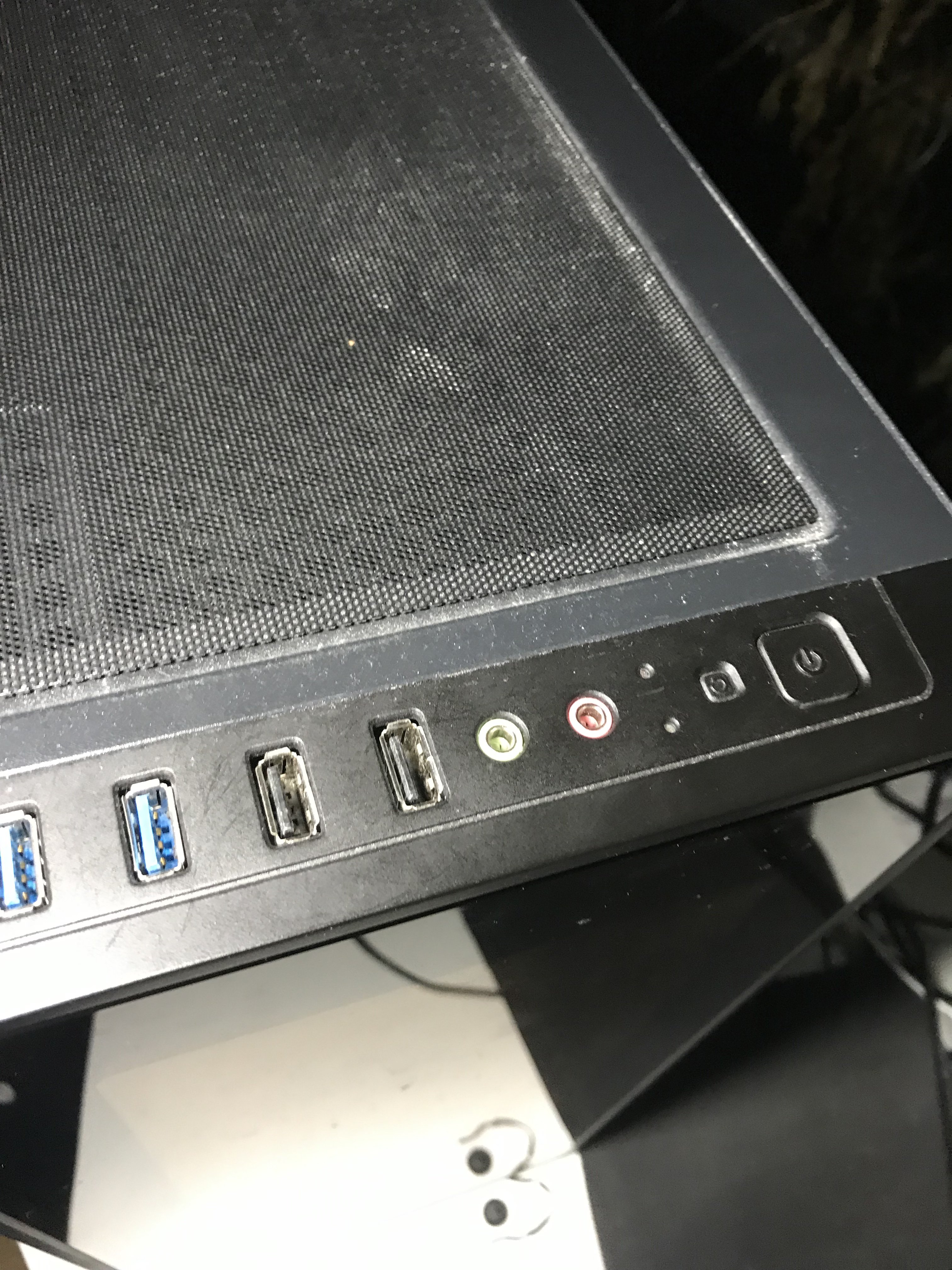

Es ist ein von 2 oben platzierten leuchten auf dem Gehäuse, in der Anleitung habe ich keine Infos zu der Lampe gefunden
was für ein gehäuse hast? mach am besten ein Bild...
(wenn du dir sicher bist das diese auch mit dem Defekt nicht leuchtet)...

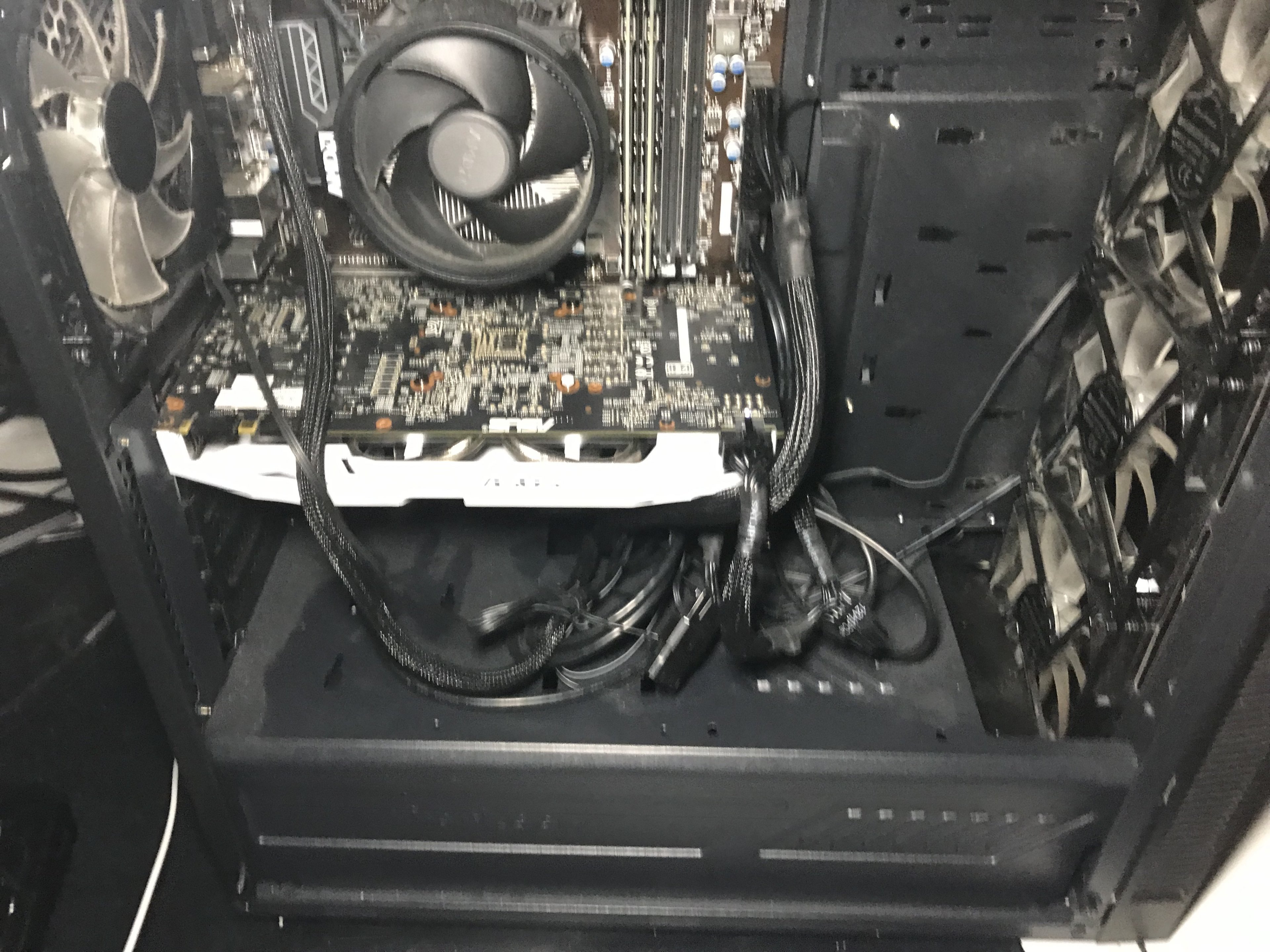

Der Freze wurde so hervorgerufen das meine Katze an einem Kabel vom Headset hängen geblieben ist und denn PC verrutscht hat

da würd ich erstmal ALLE Kabel checken, Monitor GPU etc.
hast ne SSD oder HDD?
macht die komische geräusche?
oder läuft die überhaupt an?
ansonsten glaub ich dein Blackscreen ist einfach der BootScreen wo nichts kommt.
-> HDD kaputt....
das müsstest prüfen.
die HDD ist verdeckt dazu werde ich morgen denn Pc auseinander Bauen und nachgucken, aber mir ist kein geräusch aufgefallen
GENAU da musst besonders gut schauen, ich vermute das im Boot Screen hänst ohne eine Boot Option.
d.h. was die HDD verdeckt muss weg..
