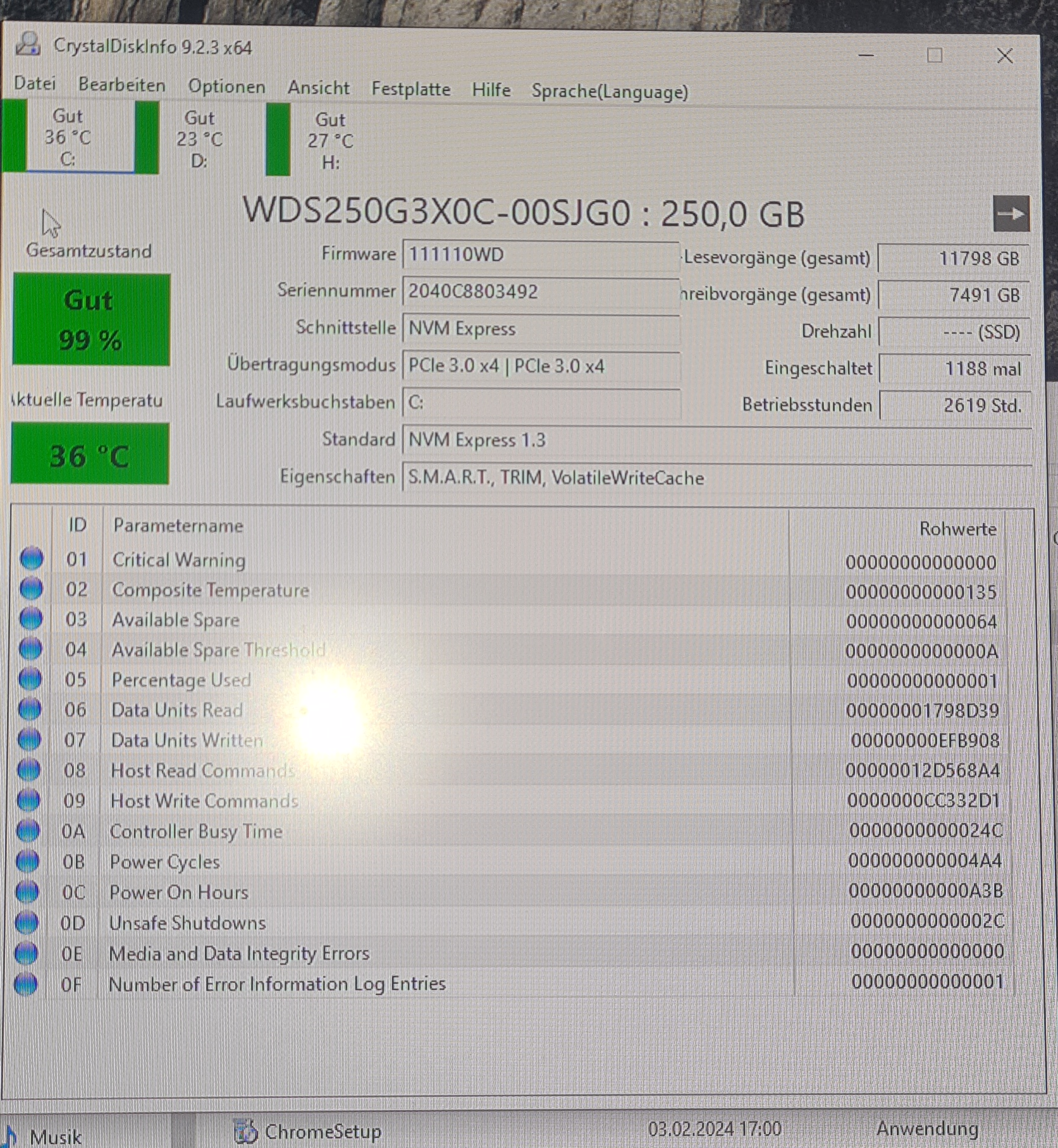

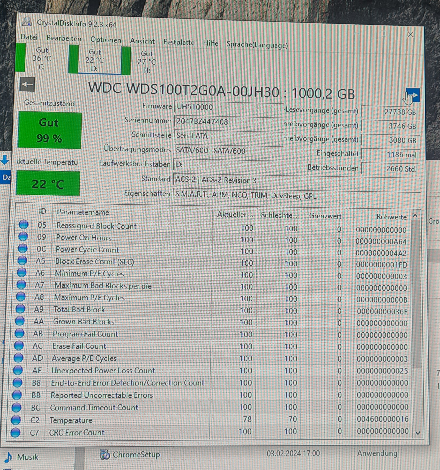

Restart001 schrieb:
https://www.computerbase.de/downloads/systemtools/festplatten/crystaldiskinfo/
Welche Datenträger sind verbaut?

Hallo, danke für die Antwort. Habe es durchlaufen lassen und alle waren lt. dem Programm "Ok"
Was ich bemerkt habe, dass in dem einen Diagramm ziemliche Schwankungen gibt. Ist das normal?

Dachte ich mir.
Die WDS250G3X0C-00SJ zeigt sehr starke Einbrüche bis auf HD-Niveau über die gesamte Kapazität.

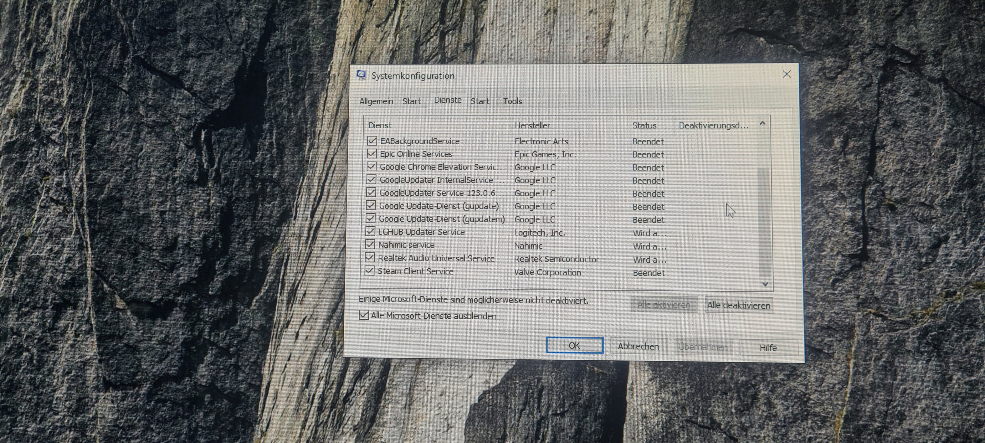

Was läuft im Autostart:
Ausführen: msconfig - Reiter "Dienste" - Alle Microsoft-Dienste ausblenden ?

wuselsurfer schrieb:
Zeige mal bitte die Übertragungskennlinien der Festplatten:
http://www.hdtune.com/download.html (Screen "Benchmark"; durchlaufen lassen!) .
Auf der WDS hab ich auch meine ganzen Spiele gespeichert.
