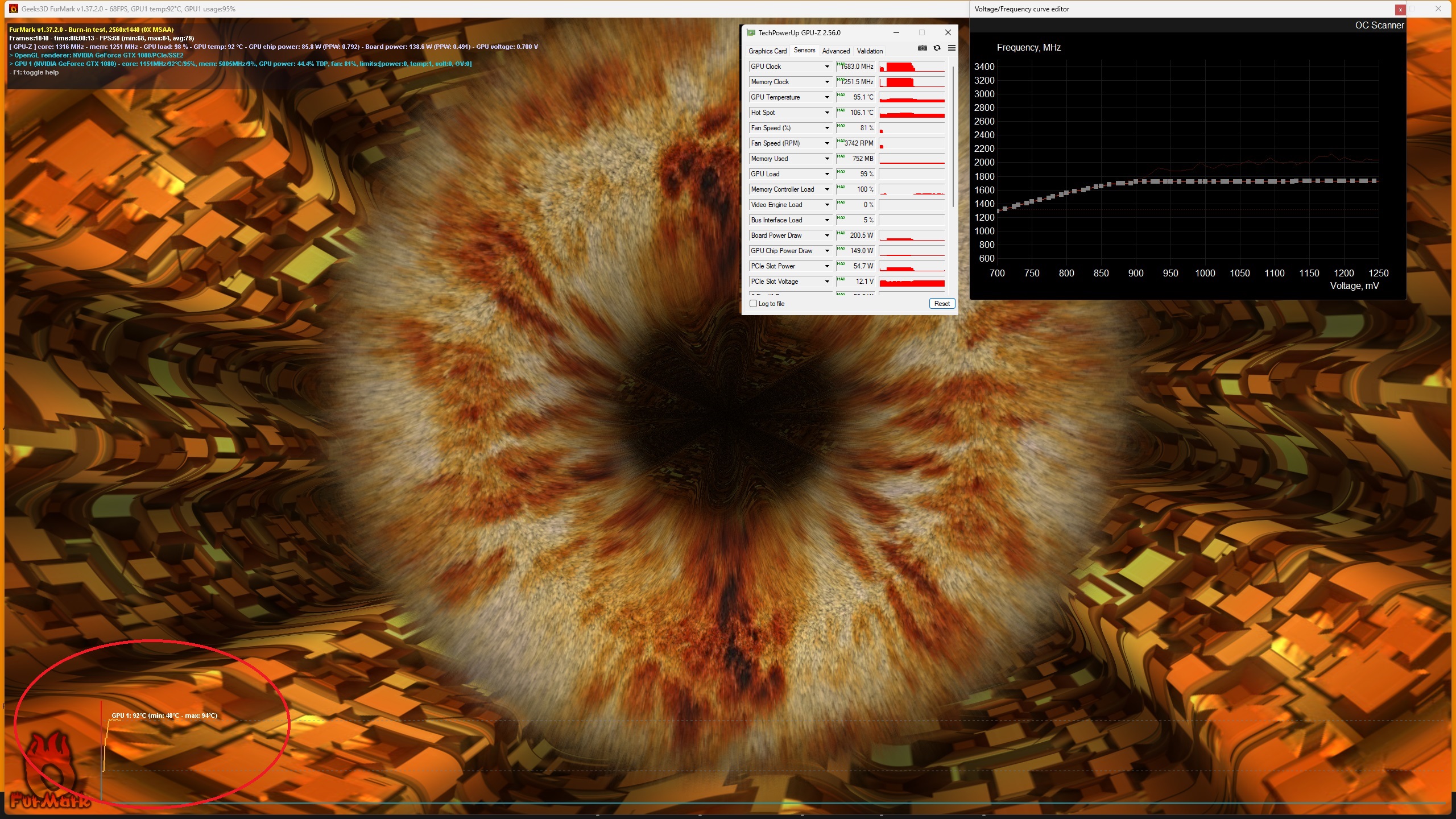

habe mir für meinen Büro PC eine RX 6700 XT gekauft. Die Mehrleistung gegenüber der GTX 1080 hielt sich in Grenzen.
Habe dann die GTX wieder eingebaut. Vorher den AMD Treiber entfernt.
Neuer Nvidia Treiber drauf gespielt..... und dann fingen die Probleme an.
Sobald nur ein wenig grafische Leistung abverlangt wird, geht die Grafikkarte von 0-3sek auf 90 Grad. Alle Lüfter laufen auf max.
z.b mit FurMark. (es reicht auch, sich bei Diablo 2 in die Stadt zu stellen)

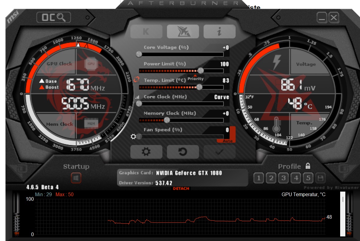

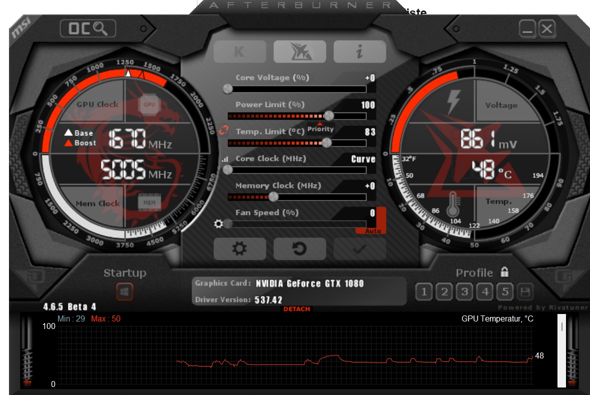

Heute mit Afterburner mal geschaut ob die Temperaturwerte überhaupt stimmen. Scheint wohl so zu sein.
Mir ist aber aufgefallen, dass die Taktrate kurz nach einem 90 Grad lauf, mit 5005 MHZ extrem hoch ist und nicht stimmen kann. Die GTX ist eigentlich untervoltet.
Ich habe fast den Verdacht, dass das sich da irgendwo etwas mit den AMD Treiber der RX beißt, obwohl ich diesen Treiber kompl. deinstalliert haben
Jemand eine Ahnung?
das der takt vom VRAM
naja wenn die auf vollast läuft geht die halt auf 90 grad? klingt alles normal für mich
1.2 Volt halt auch wild
hab nicht mal 1volt Spannung
da ballert halt die hitze bei dir
Reaktionen: Mutz13
das wurde auch wieder eingestellt ?
und nur der Takt des VRAMs ist und daher normal ..
ich würde eher schauen ob der Kühler noch richtig sitzt und auch alle Lüfter noch laufen.
Reaktionen: Mutz13

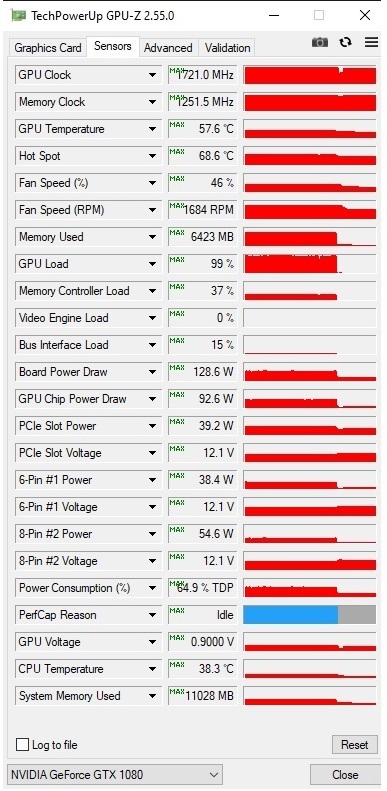

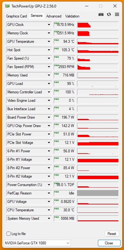

die Karte wird innerhalb von max. 3 sek!!! über 90Grad heiss. Alle drei Lüfter sitzen drauf und jaulen sofort bei 100%
Hier einen Screen/Test von letzer Woche der GTX vor dem Wechsel!!
Temperaturen alle ok nach einem FurMark lauf

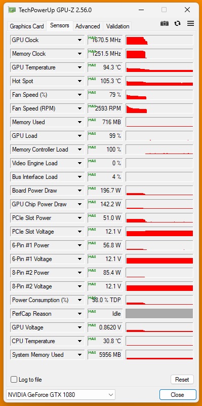

@EmilEsel wo siehst du 1,2V? Die Karte ist untervoltet und läuft mit 0,85v
Na dann wird der kühler nicht mehr richtigen Kontakt zur GPU haben..
Reaktionen: Mutz13 und DerFahnder

ja die 6700xt ist doppelt so schnell
jetzt erst mit der spannung gesehen, doch niedrig aber lüfter drejt bei 3K??? wtf hast du gehörschutz auf?
oder drehen die lüfter nicht? bei der alten karte evtl auch die wärmeleitpaste durch
denke jetzt doch da stimmt was nicht

Die "5000 MHz" sind der VRAM, nur wenn er da bei Last NICHT wäre, würde man es problematisch finden.
Bei Treiber rauf/runter und GPU-Wechsel wirst Du das UV-Profil ggf. auch neu anlegen müssen. Wenn Du dazu ein passende Lüfterkurve manuell konfiguriert hattest dito.
Das der Fön bei Furmark aufdreht ist jetzt erstmal auch nicht komplett irre. Bei "gewöhnlicher Last" sollte das natürlich nicht so sein. Ohne den exakten Vergleich zu vorher ist das etwas schwierig.
Jedoch kann ich mir vorstellen, dass der Kühler/GPU-Kontakt bei altersbedingter Pasten-/Padaushärtung ggf. verloren gegangen ist, der Wärmeübergang zwischen GPU selbst und Kühlkörper also das Problem ist, da man ja durchaus etwas Kraft beim Ein-/Ausbau aufwenden muss. Der Lüfter weiß davon nichts und tut nur was er bei heisser GPU soll: Alles geben.
In dem Fall müsstest Du den Kühler der GPU demontieren und die Paste und im dem Zuge auch die Wärmeleitpads der Speicherchips erneuern. Das muss man allerdings schon wollen.
Mit der thermischen Entwicklung wird eher kein Software-/Treiberproblem verbunden sein.

selbst ohne Kühlung, schießt die Temperatur doch nicht innerhalb 3 sek... gerade Zeit genau gestoppt.. 2sek!! auf über 90 Grad?
Kann man eigentlich einen Softwarefehler kompl. ausschließen?? Ggf. das der Afterburner rumspinnt?
@wuselsurfer steht oben.. Asus
Wie ich schrieb, kann ich mir gut vorstellen, dass durch die mechanische Kraft-/Zugeinwirkung beim Aus-/Einbau der 1080 und ausgehärtete Wärmeleitpaste jetzt die Wärmeübergabe von der GPU and den Kühlkörper nicht mehr sauber funktioniert.
An Software wird wir es nicht liegen, dass die Temperatur so schnell ansteigt.
Reaktionen: Mutz13
