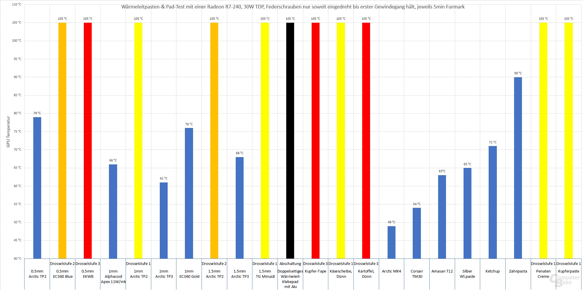

Servus, da ich mitlerweile schon recht viele verschiedene Wärmeleitpads von verschiedenen Herstellern hier rumliegen habe, dachte ich mir - kann man ja mal alle gegeneinander vergleichen bzw. Testen, welche wirklich gut sind und welche weniger...Dazu als Referenz auch noch ein paar Wärmeleitpasten und entsprechenden Wärmeleitpasten-Ersatz hergenommen ;-)

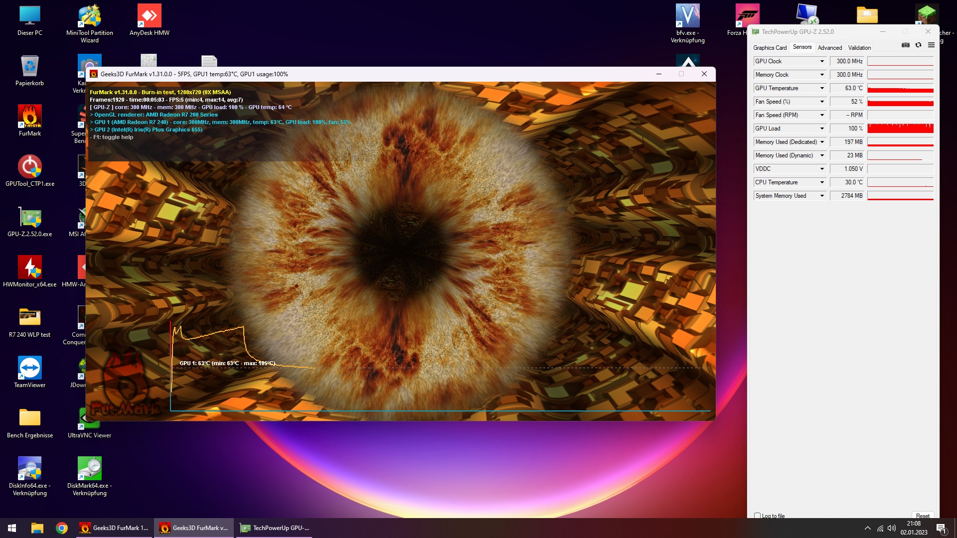

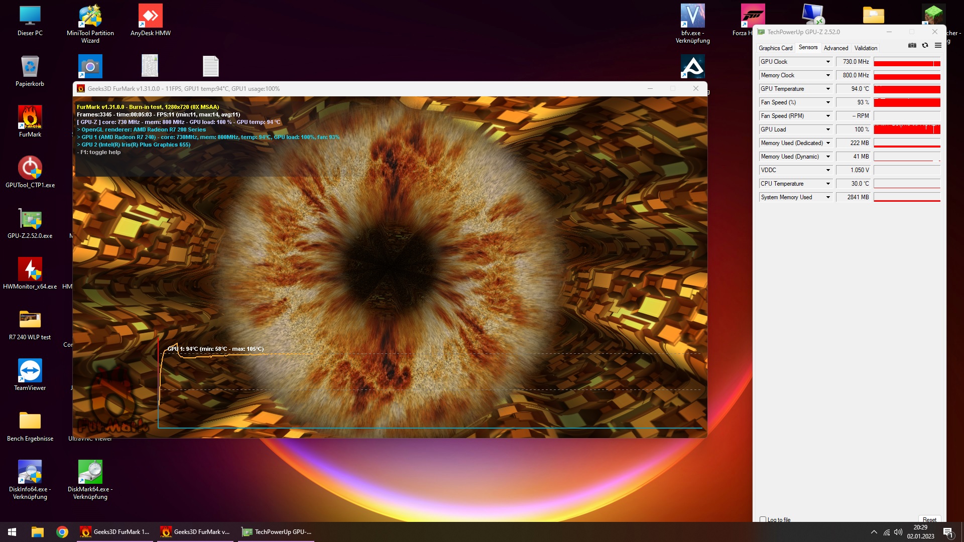

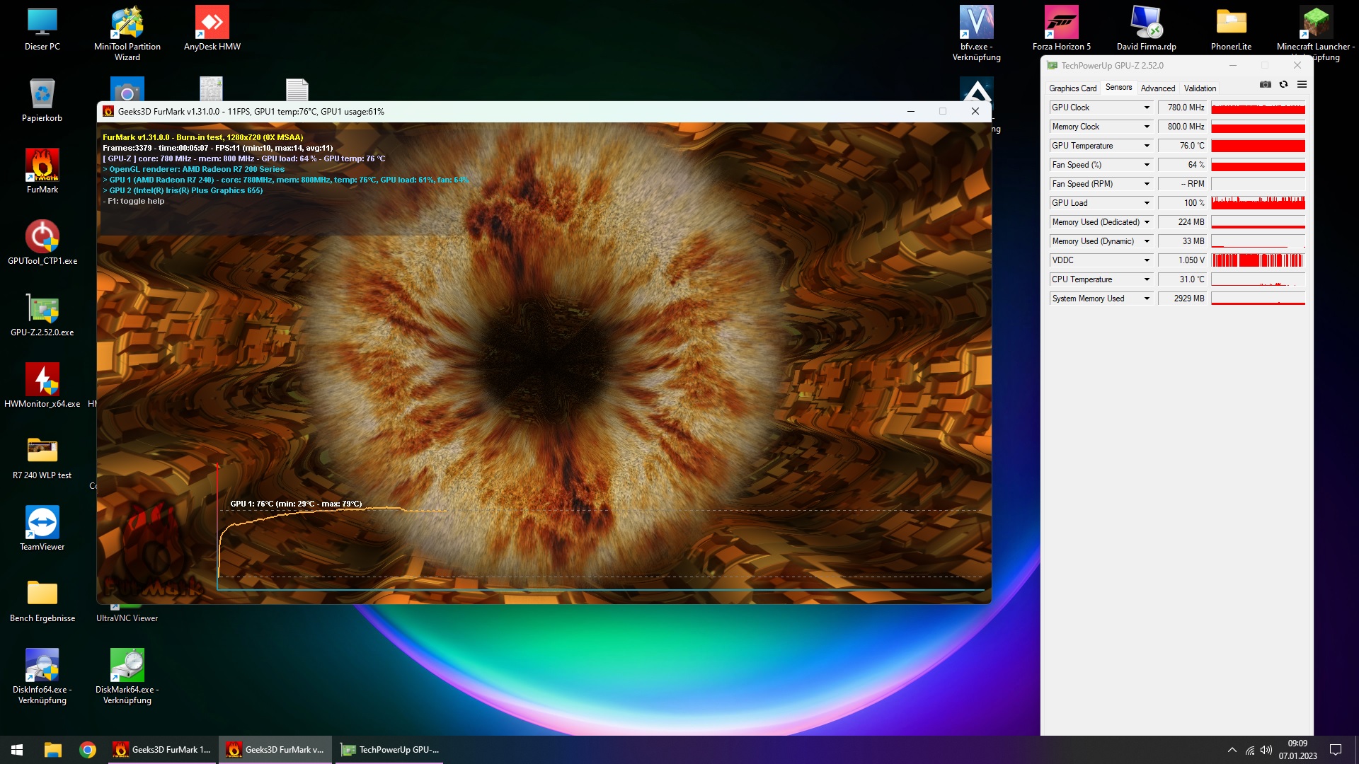

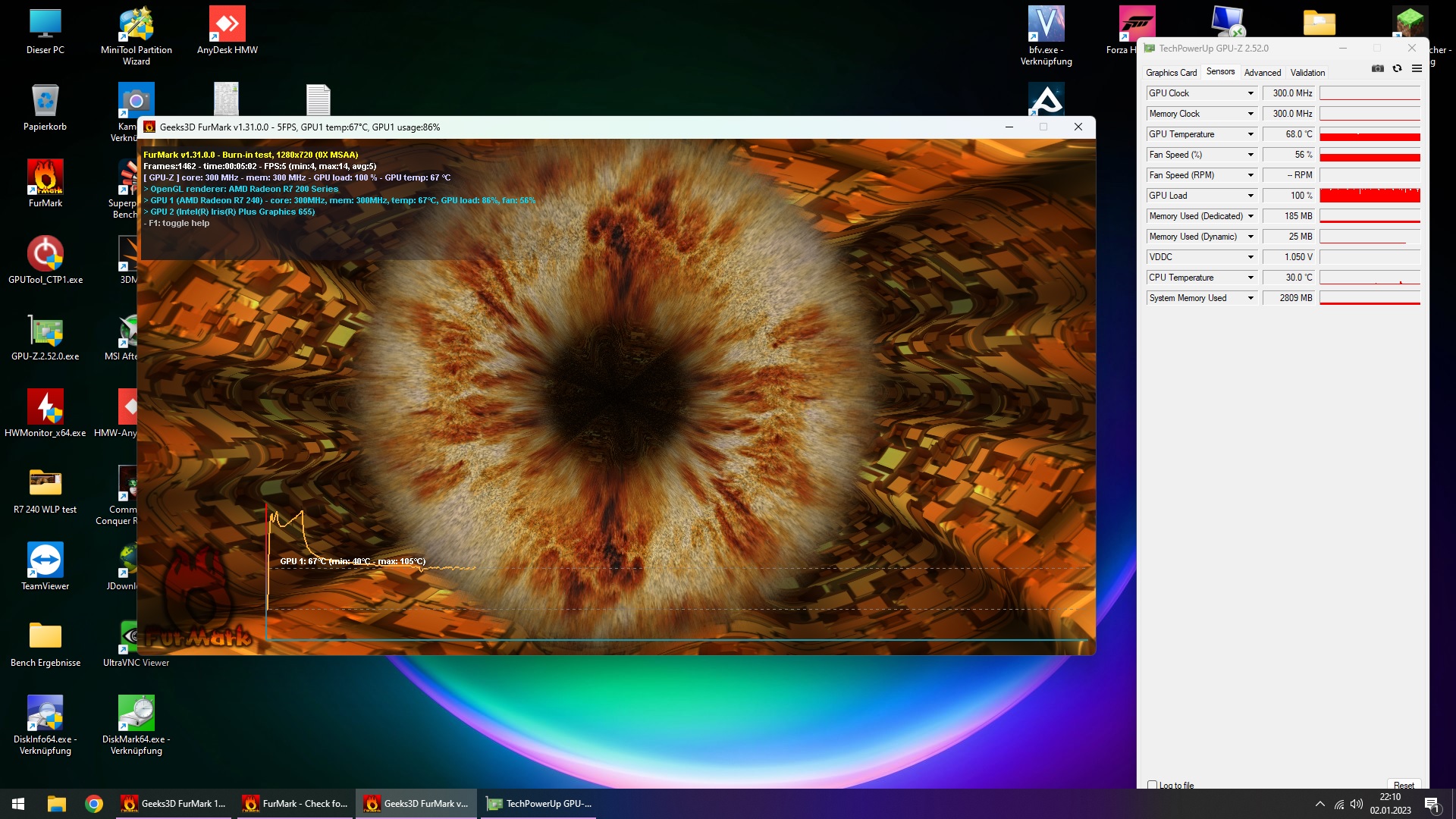

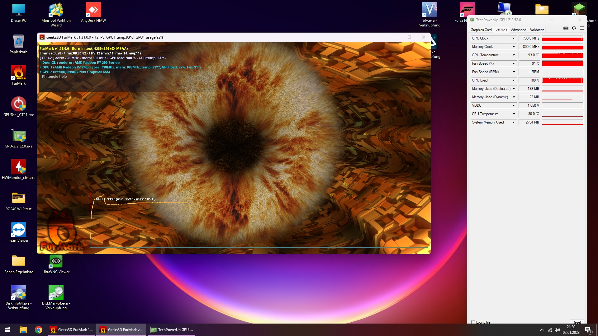

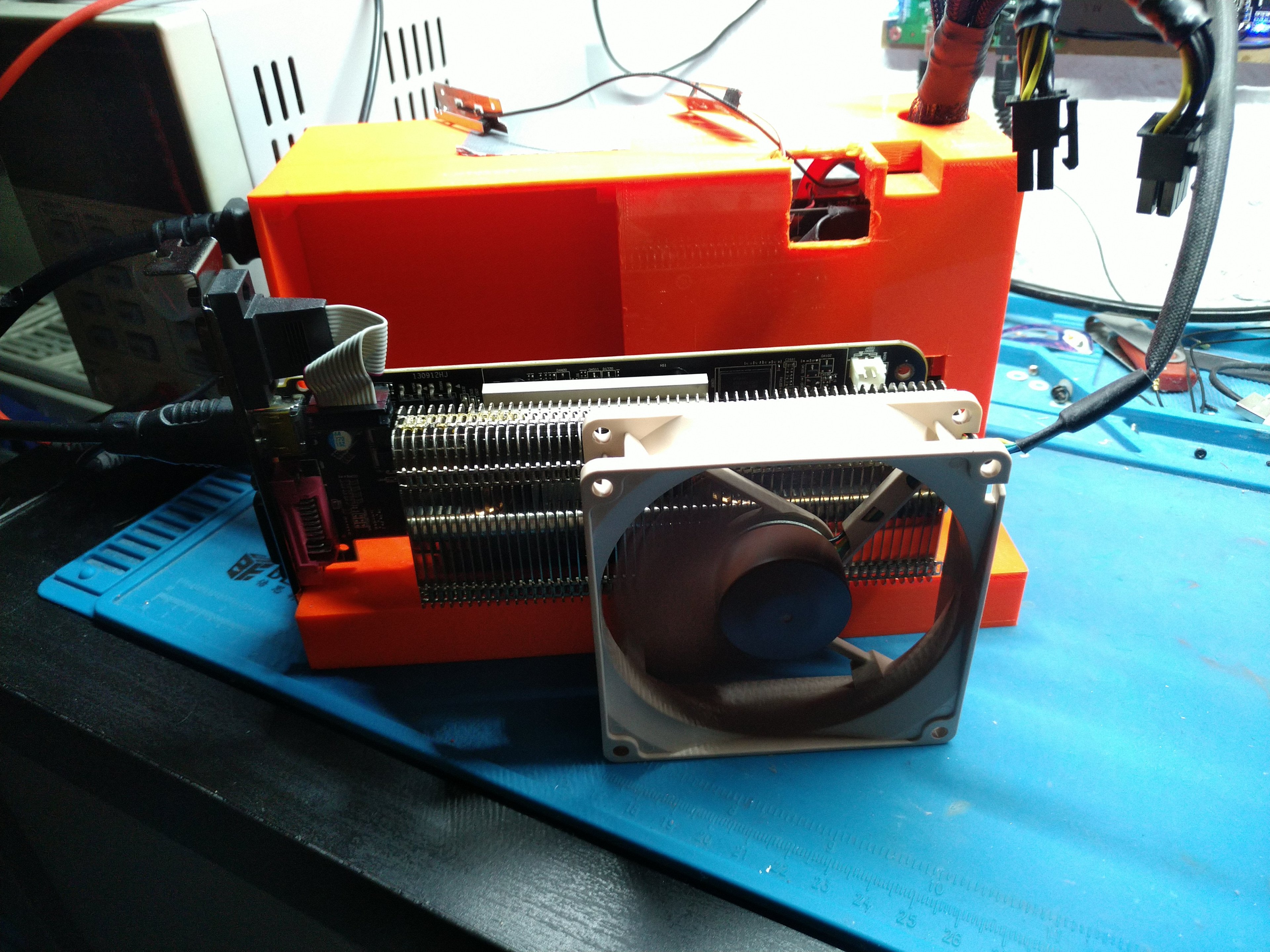

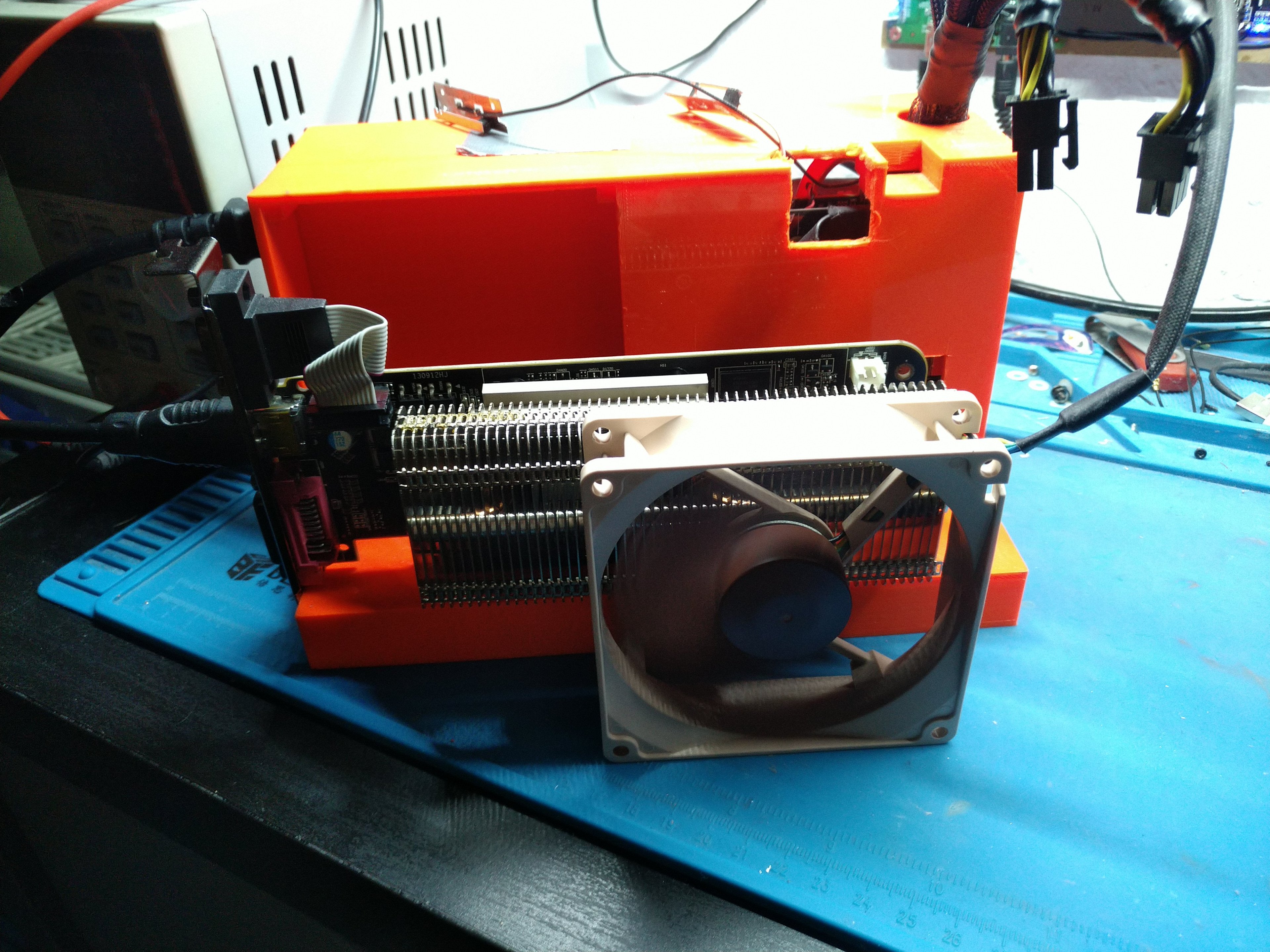

Testobjekt war eine Raden R7-240 mit 30W TDP, getestet wurde immer nur die GPU Temperatur bei 5 minuten Furmark test.
Die Karte ist eigentlich passiv gekühlt, damit die Tests aber nicht zulange dauern eb der Kühler wärmetechnisch "gesättigt" ist, habe ich immer an der gleichen stelle ein Lüfter mit fester Drehzahl davor gestellt, damit der Kühler immer die selbe Kühlleistung erbringt.
Die Federschrauben habe ich zudem immer nur gerade soweit eingedreht, dass der erste Gewindegang hält, damit die 1.5mm Pads nicht zu stark gequetscht werden.

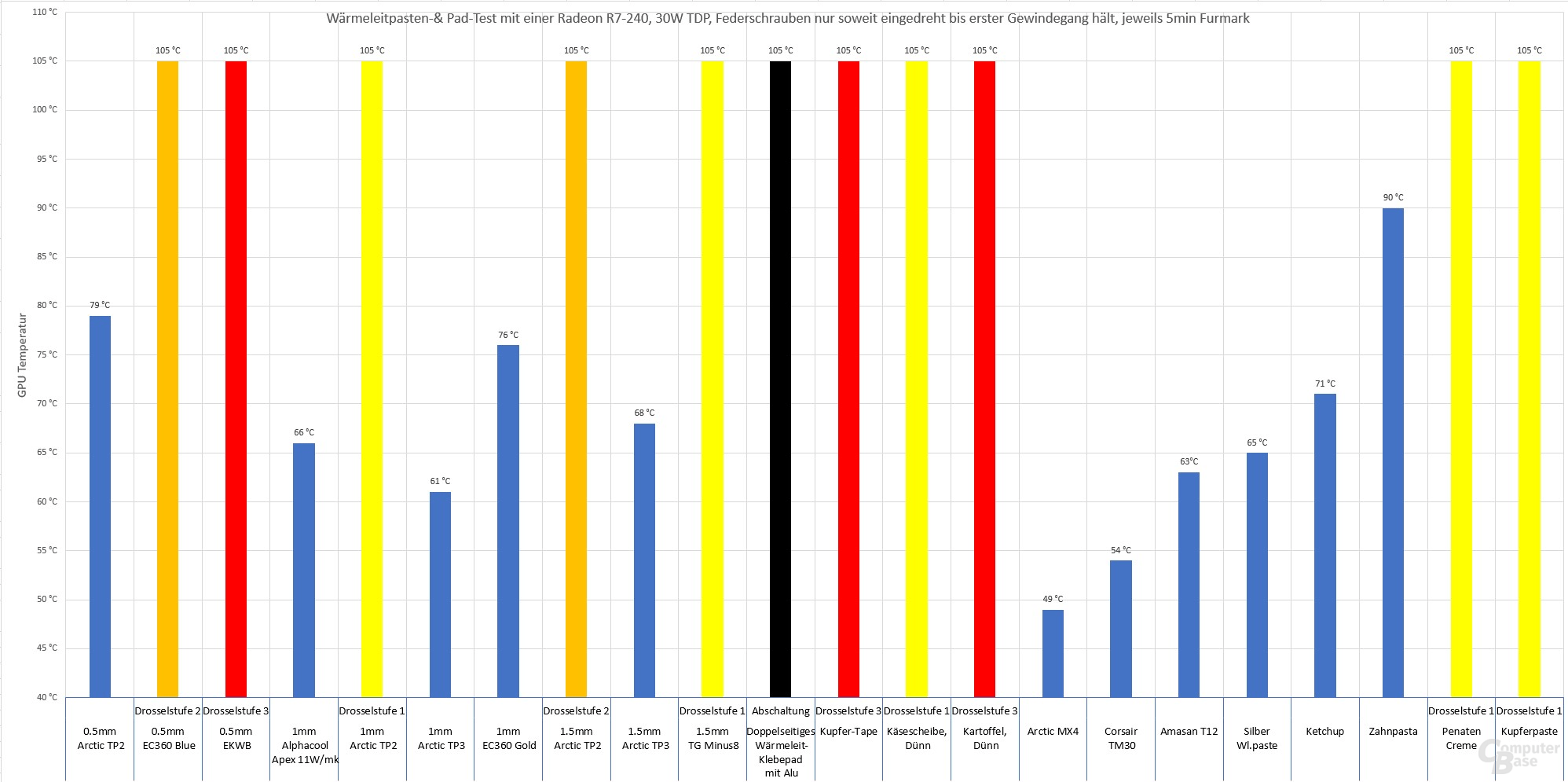

Hab das ganze mal als Tabelle versucht zusammen zu fassen (Aktualisiert: 27.01.2023)

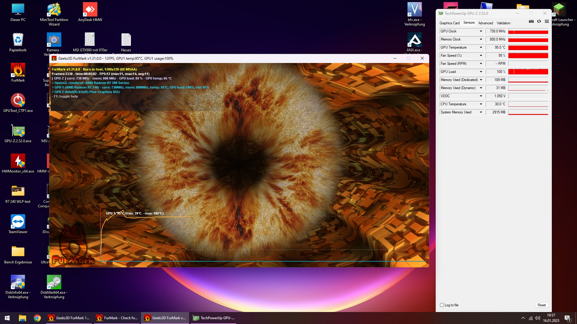

Das mit den Drosselstufen ist bei der kleinen R7-240 so, das sie selber sich im Takt reduziert und weniger kernspannung frei gibt. Ungedrosselt hat taktet sie mit 780Mhz bei 1.150V
Drosselstufe 1 = 730Mhz bei 1.050V
Drosselstufe 2 = 400Mhz bei 1.050V
Drosselstufe 3 = 300Mhz bei 1.050V
und wenn das immer noch nicht reicht und wieder auf 105°C hochgeht schaltet sie sich ab.

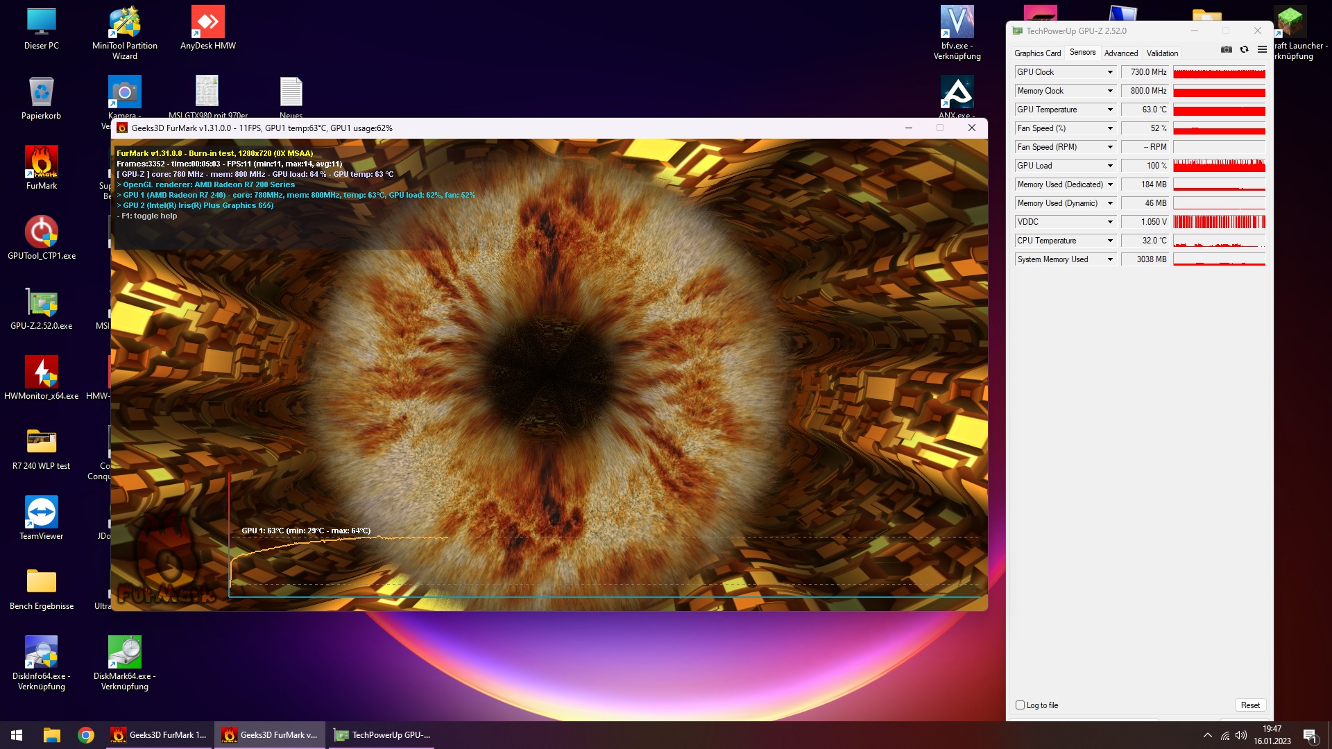

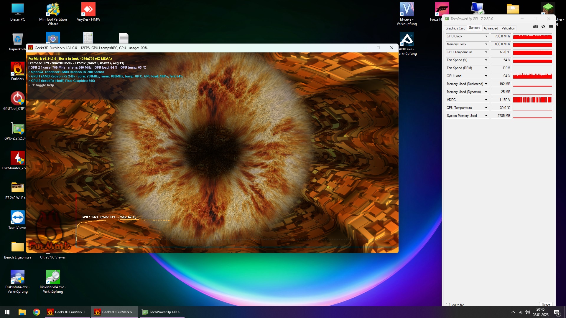

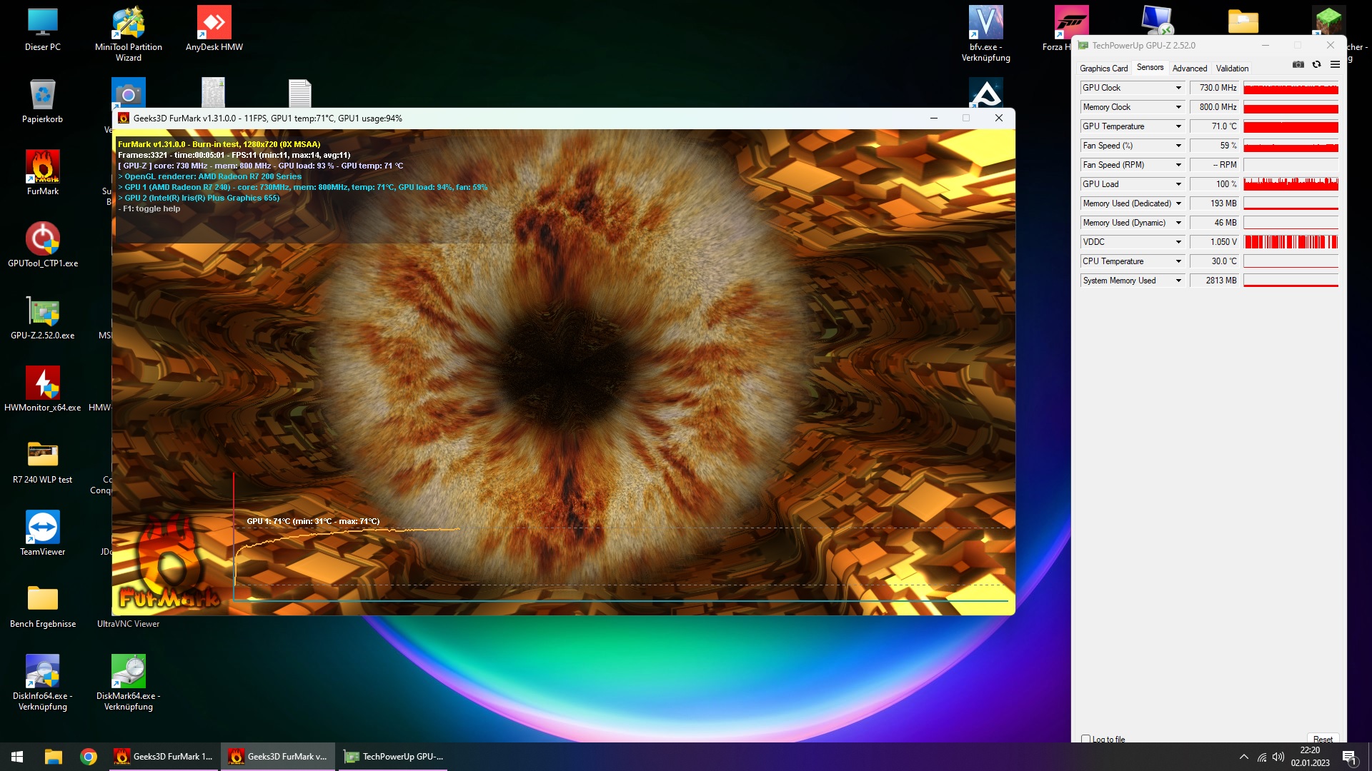

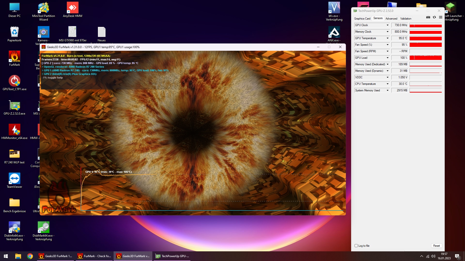

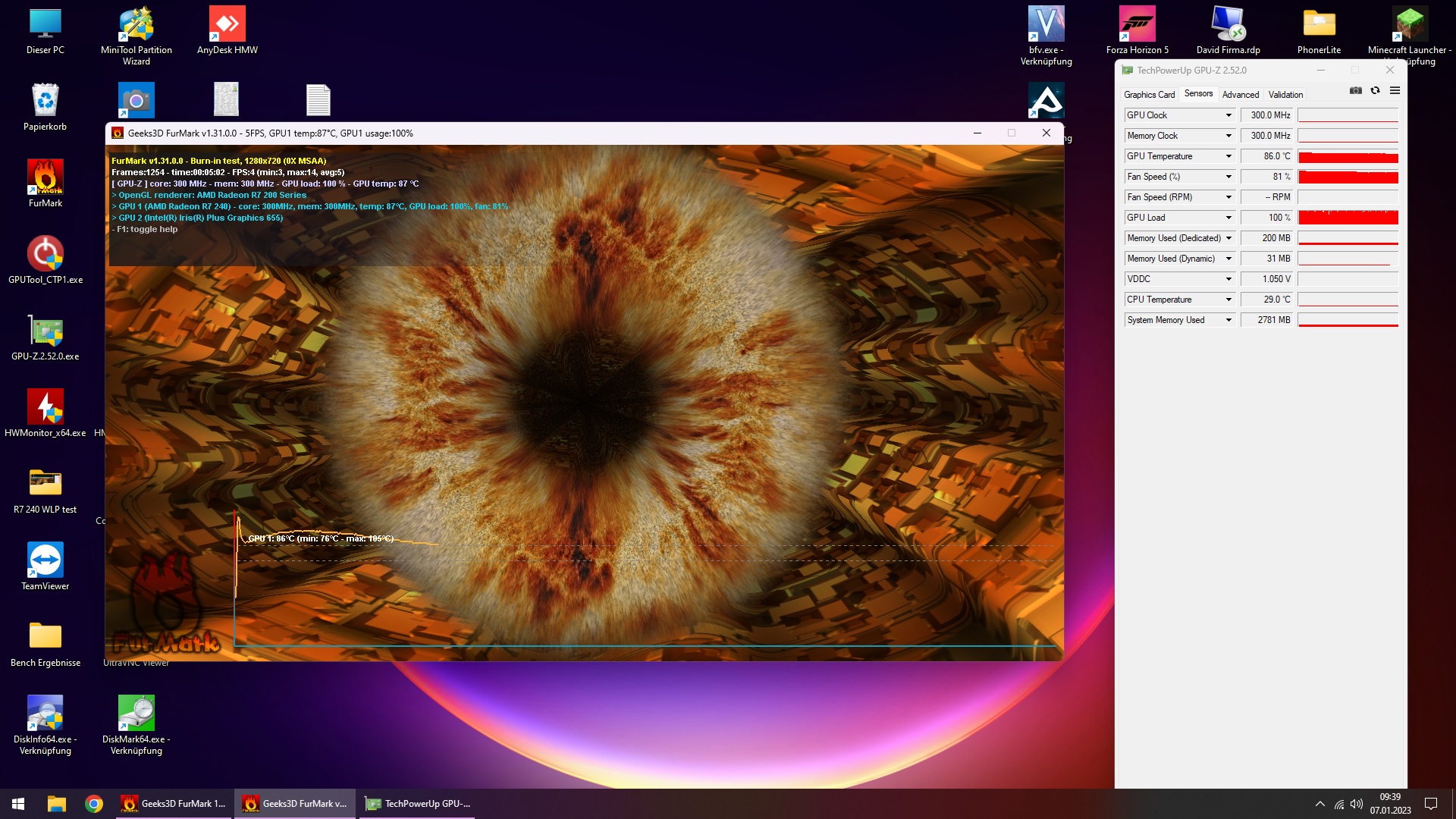

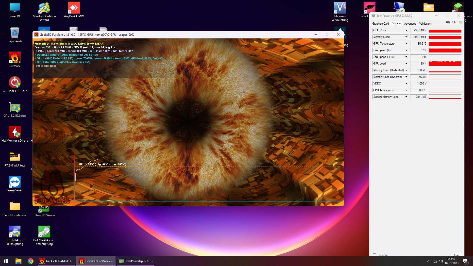

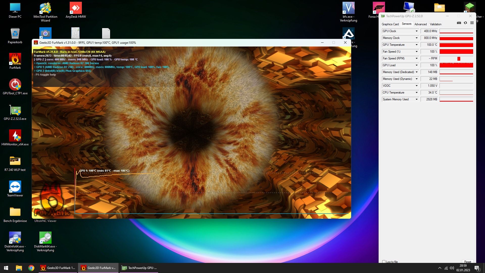

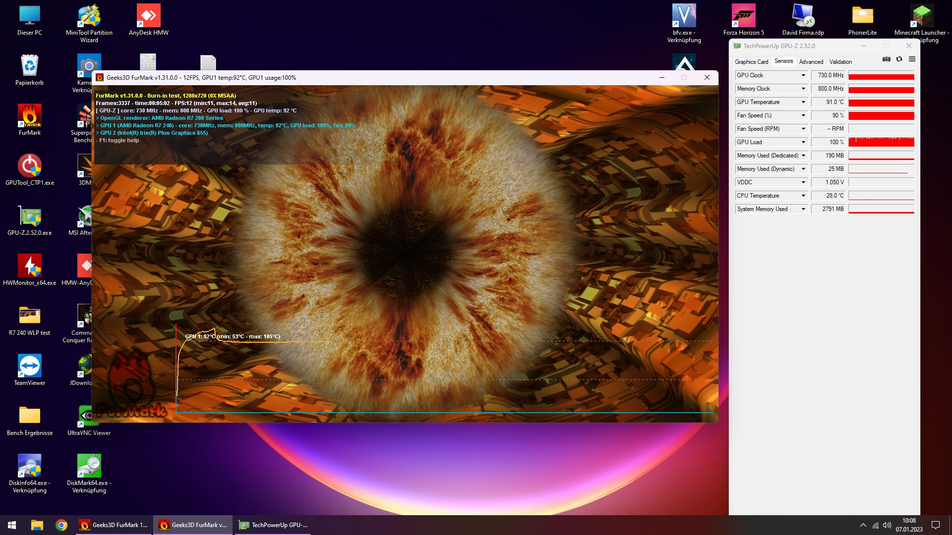

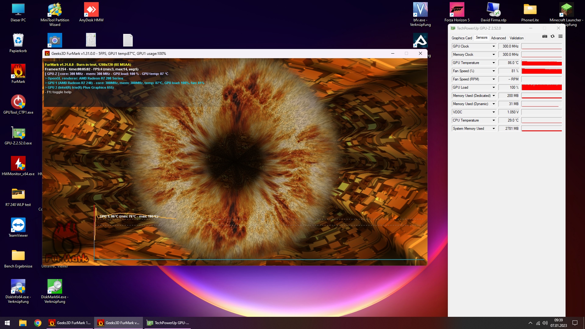

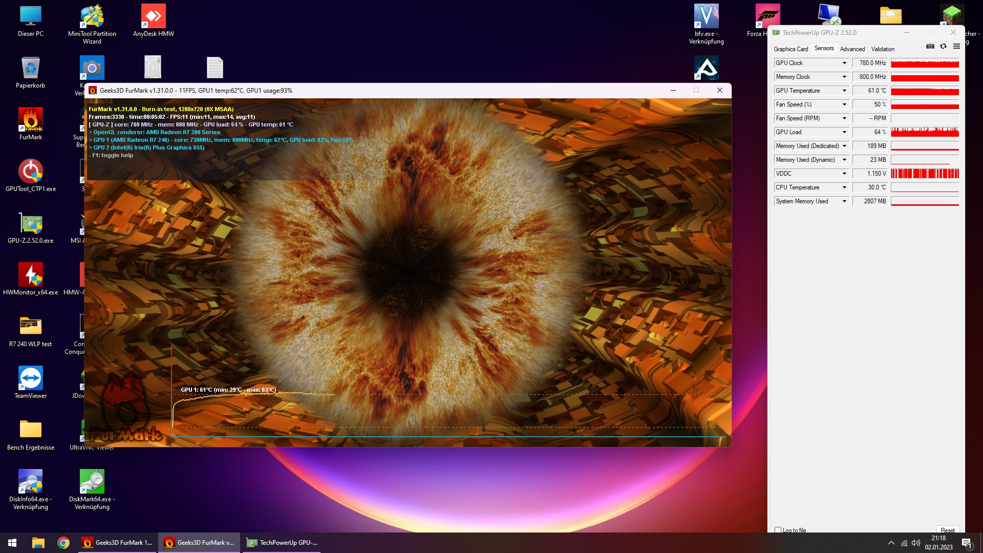

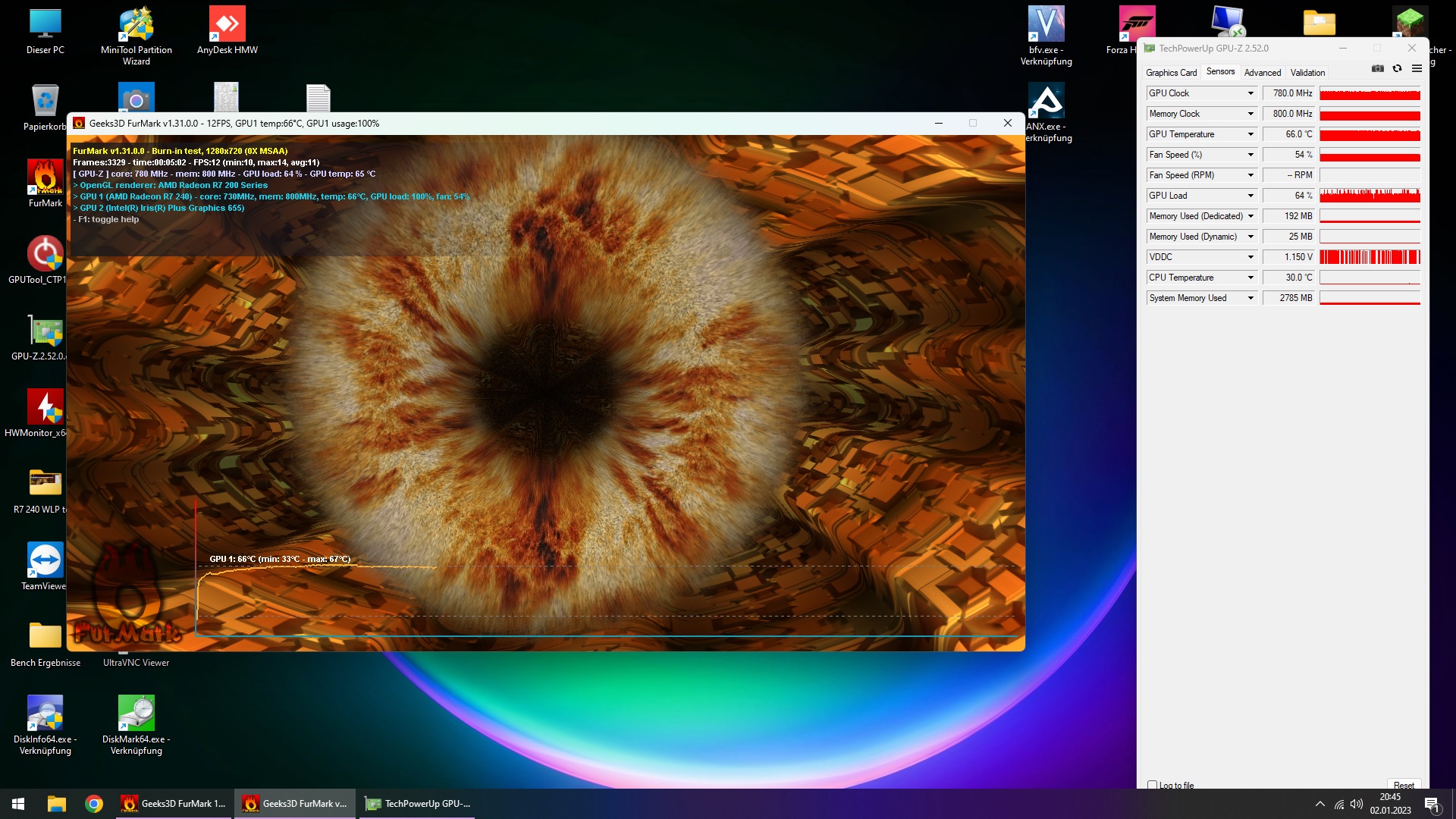

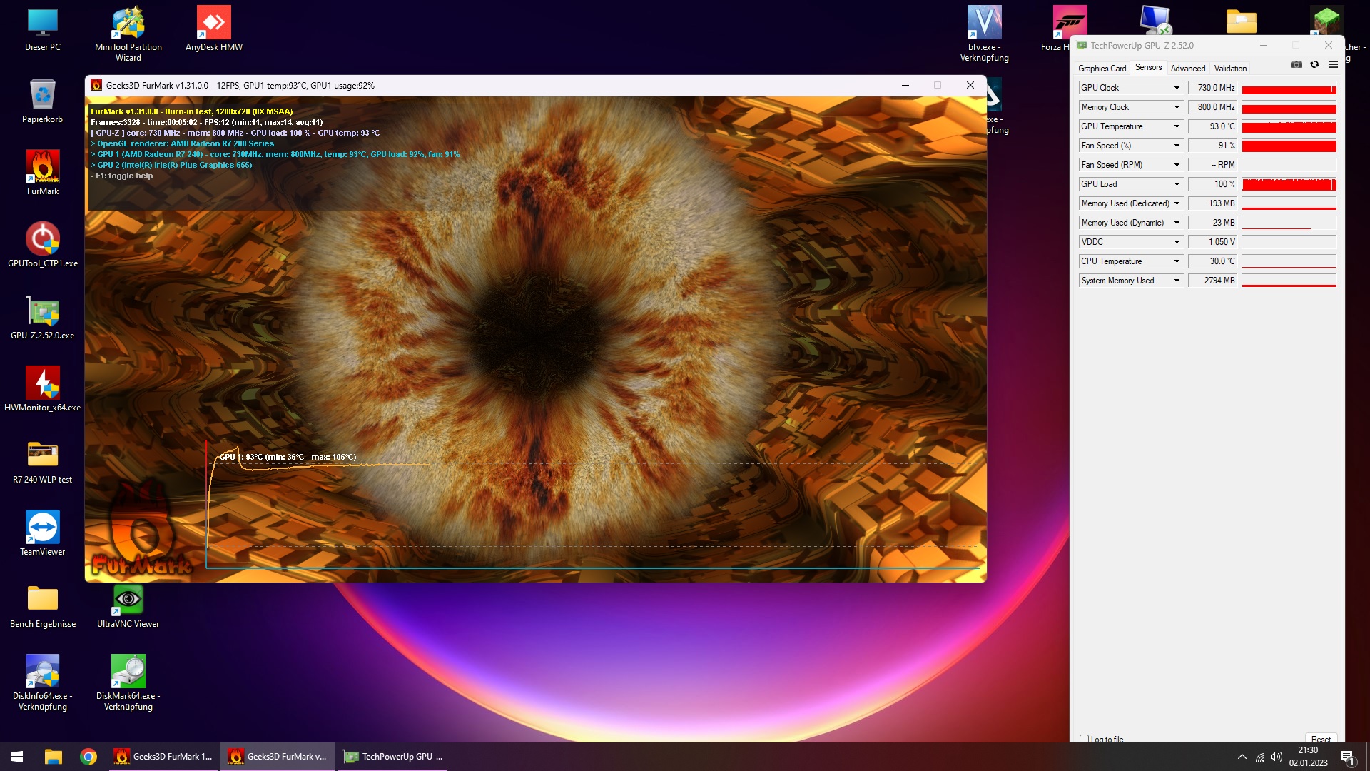

Ein paar besondere gibts dennoch direkt mit hier wo man auch den Wärmeanstieg bei Furmark sehen kann

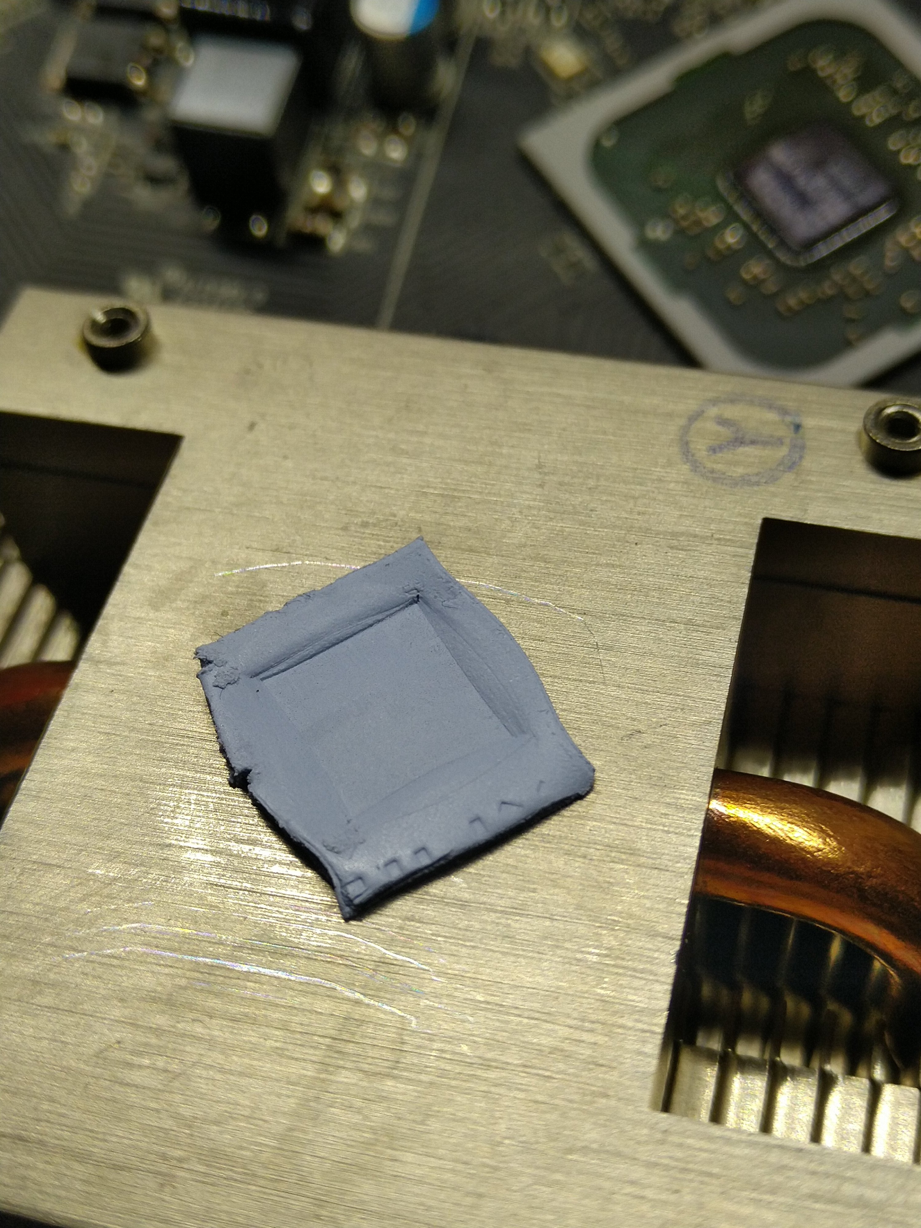

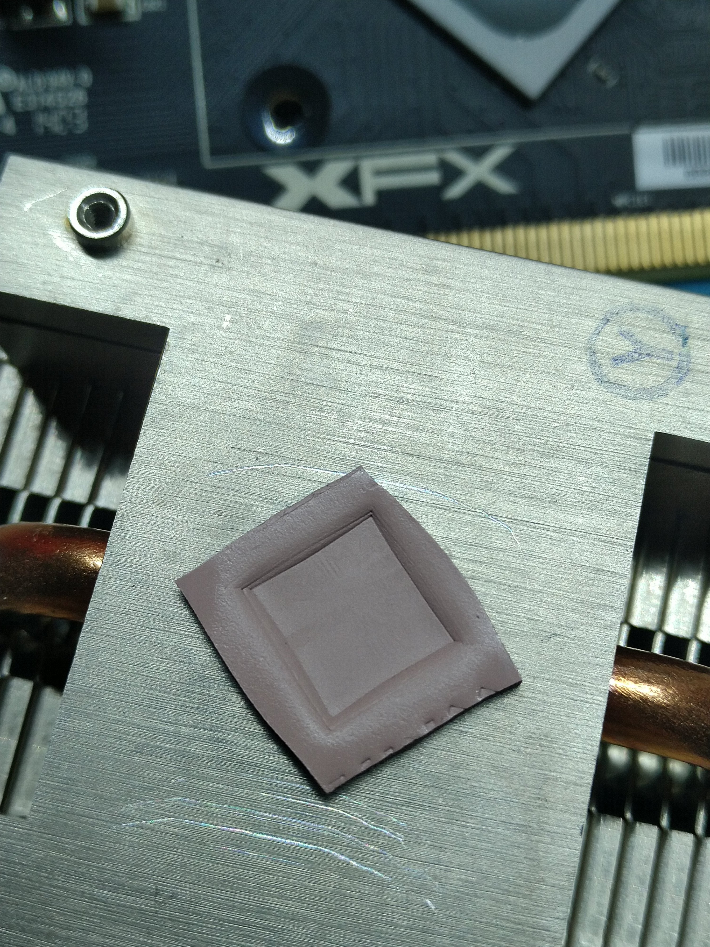

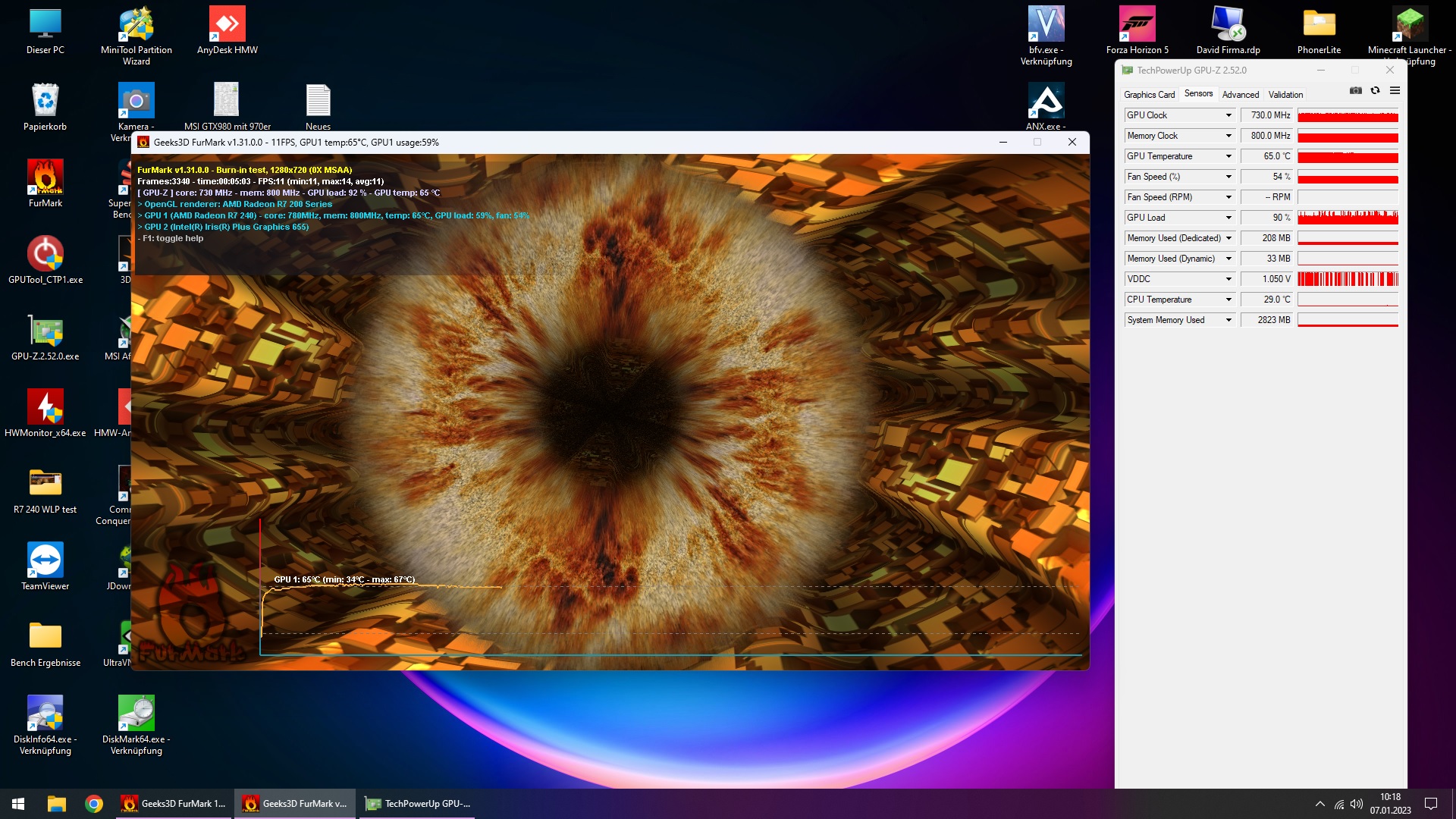

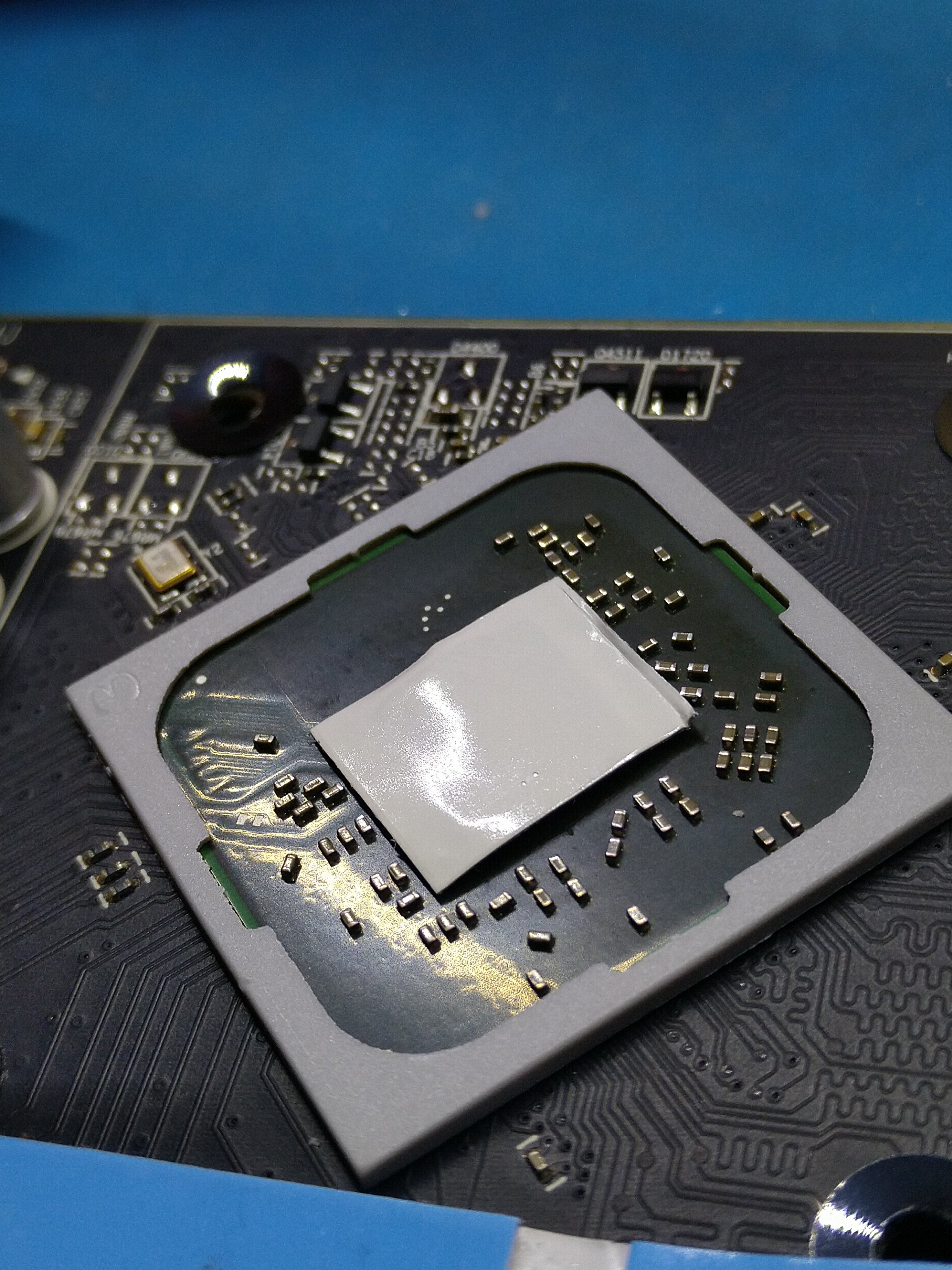

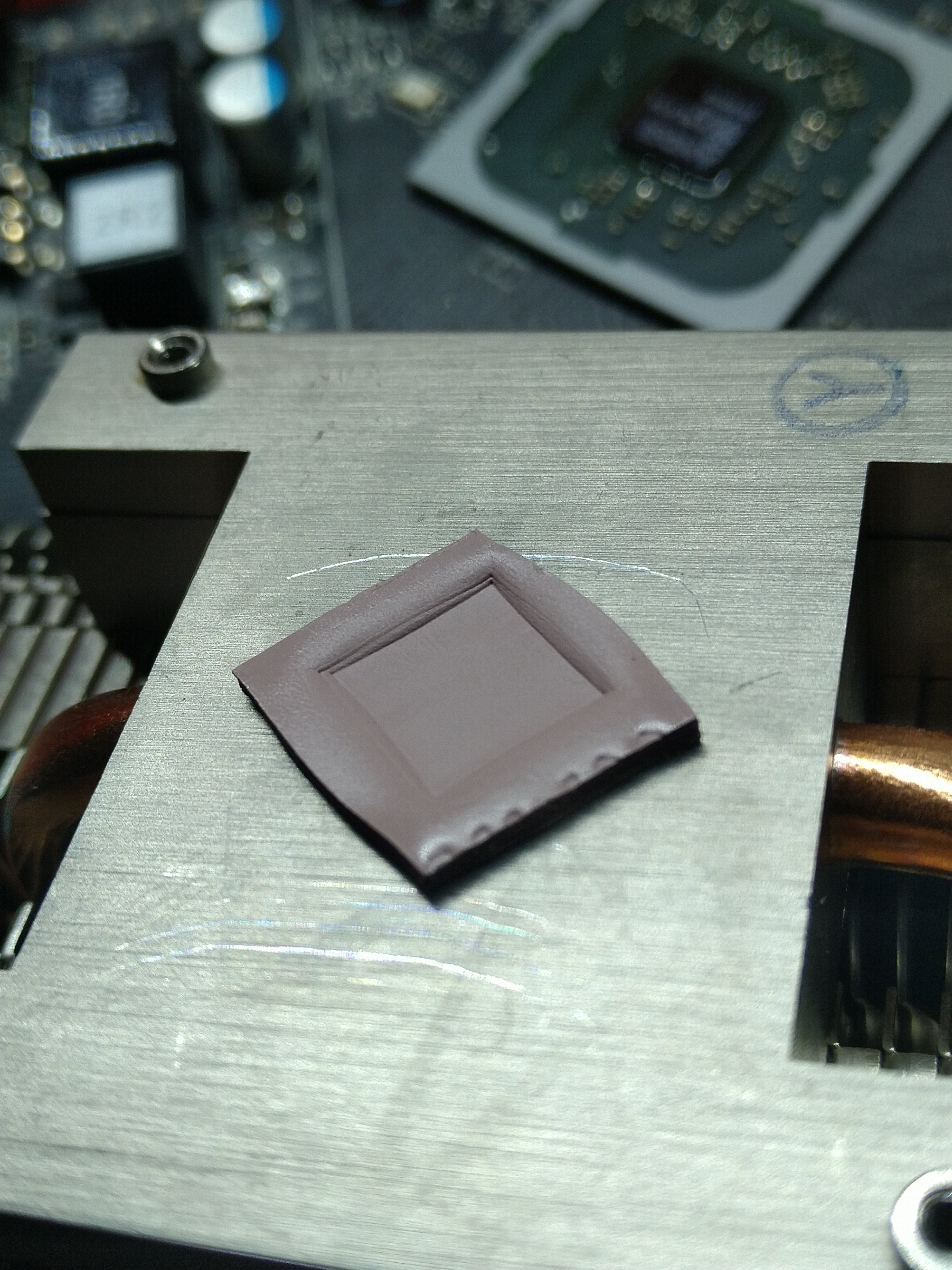

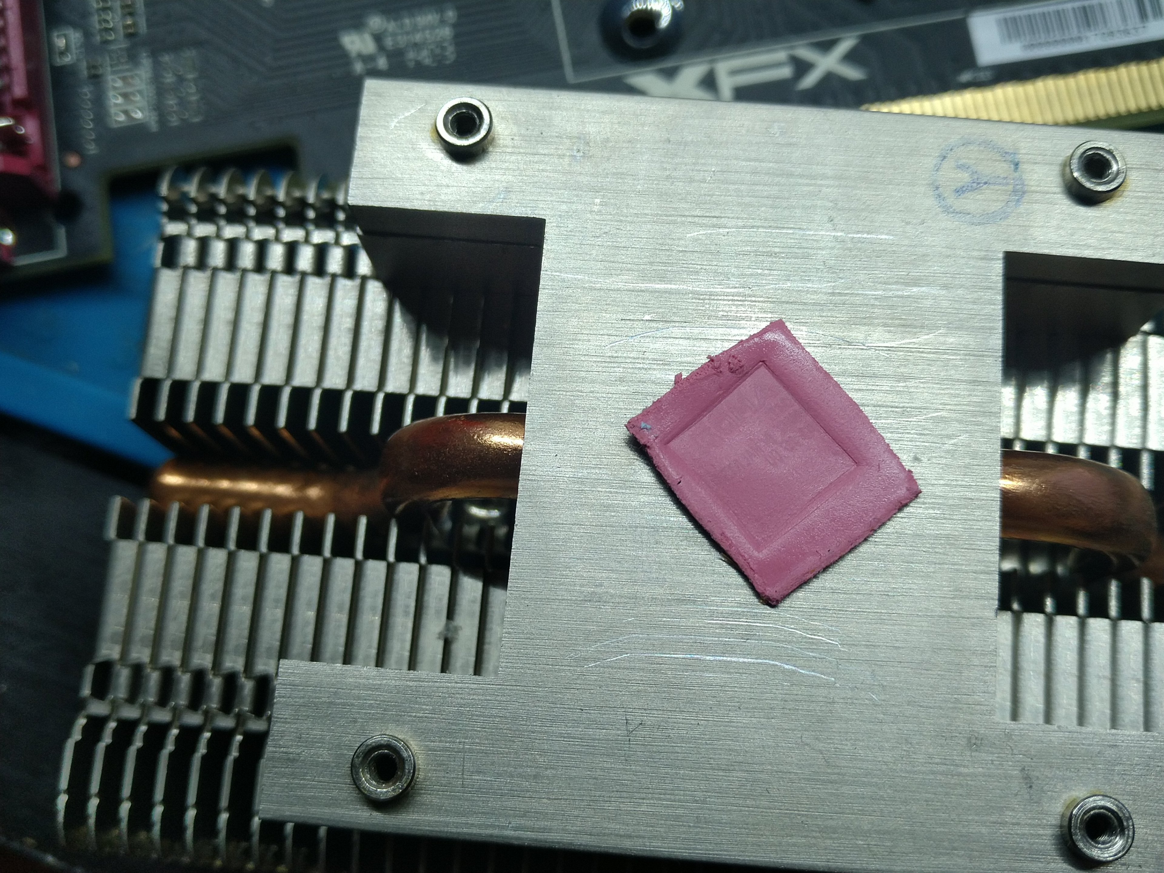

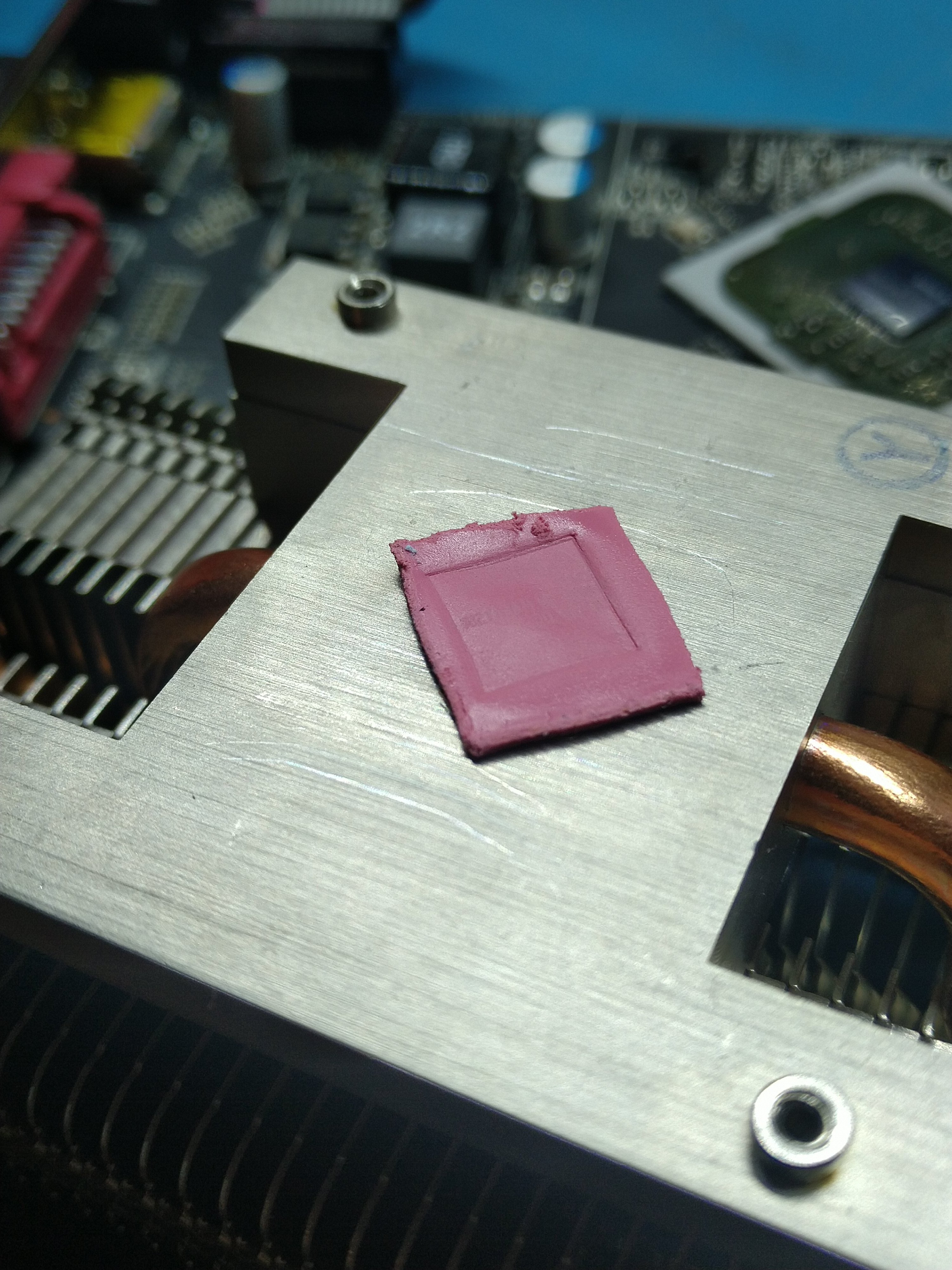

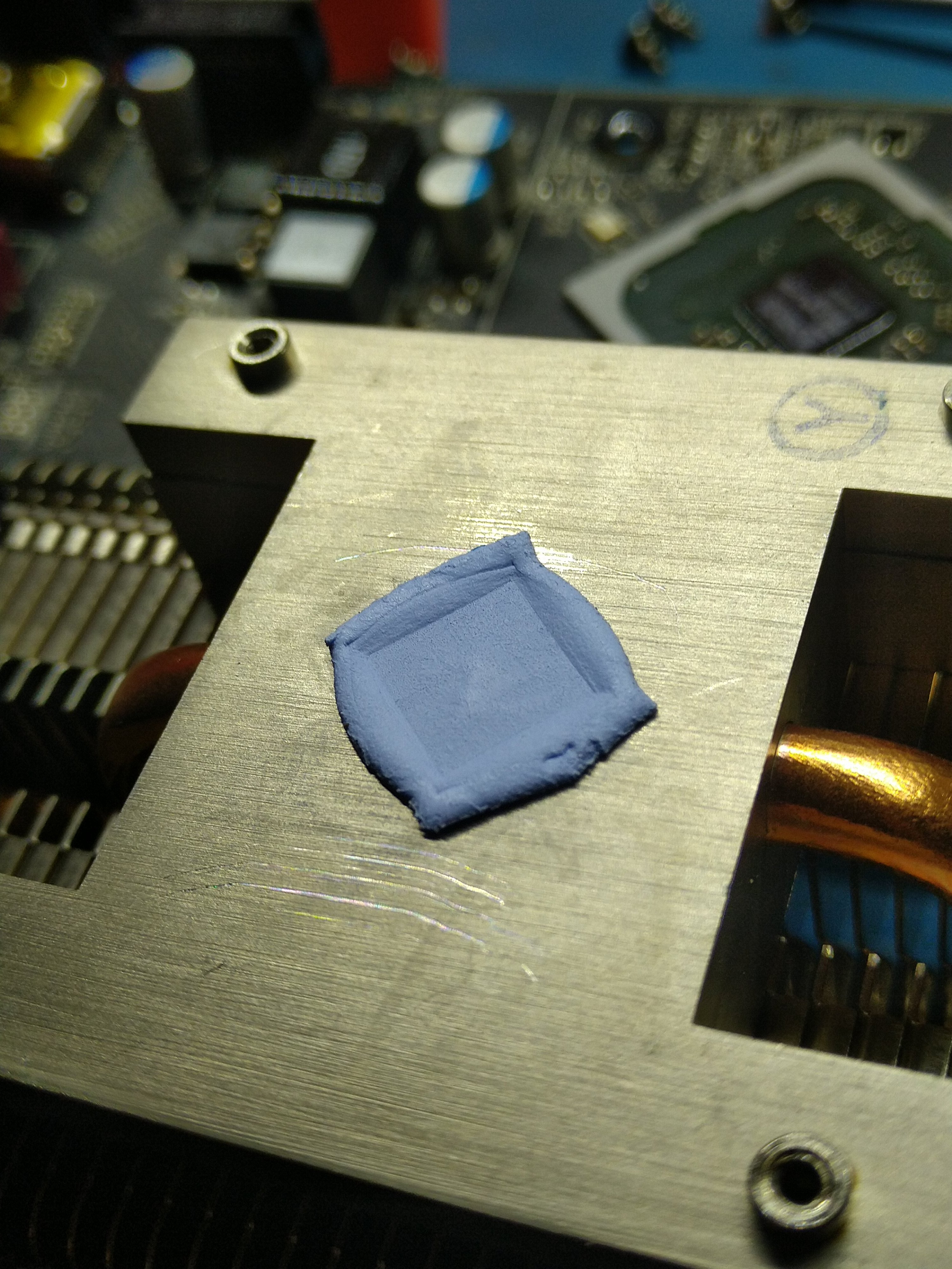

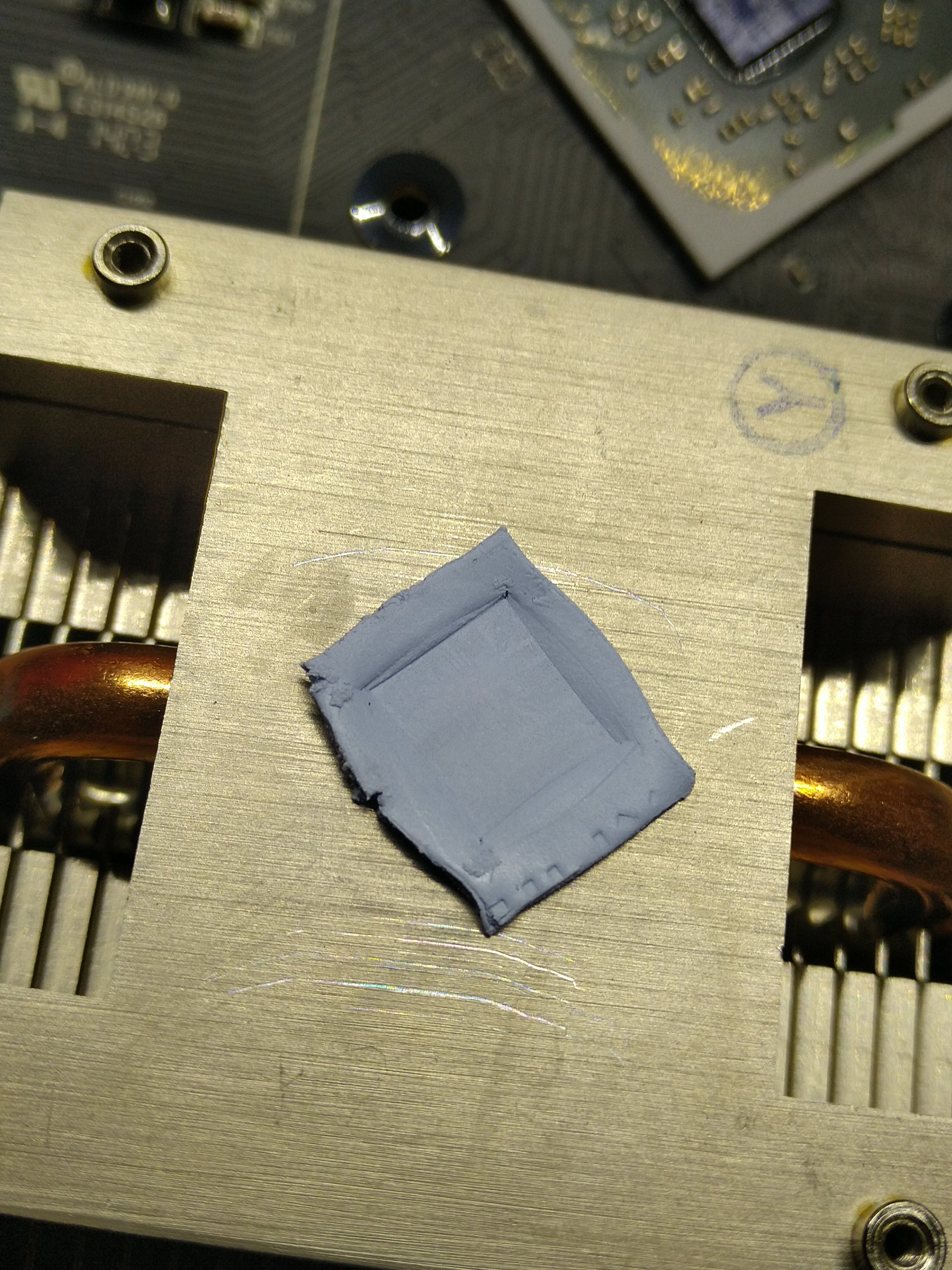

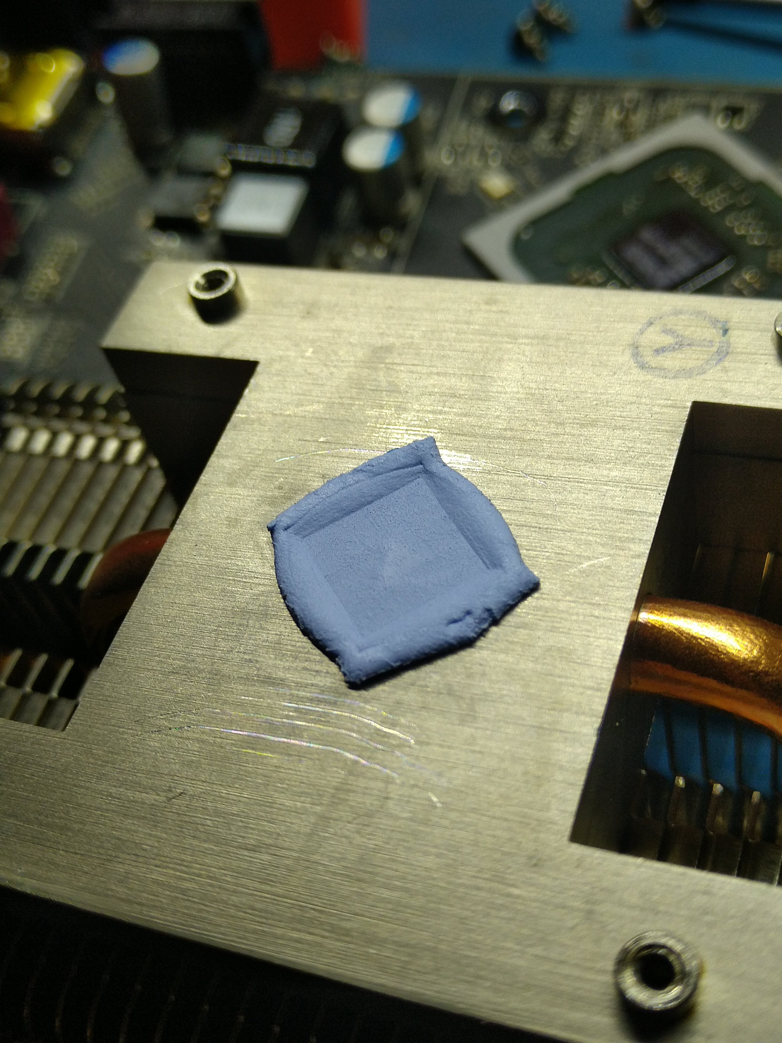

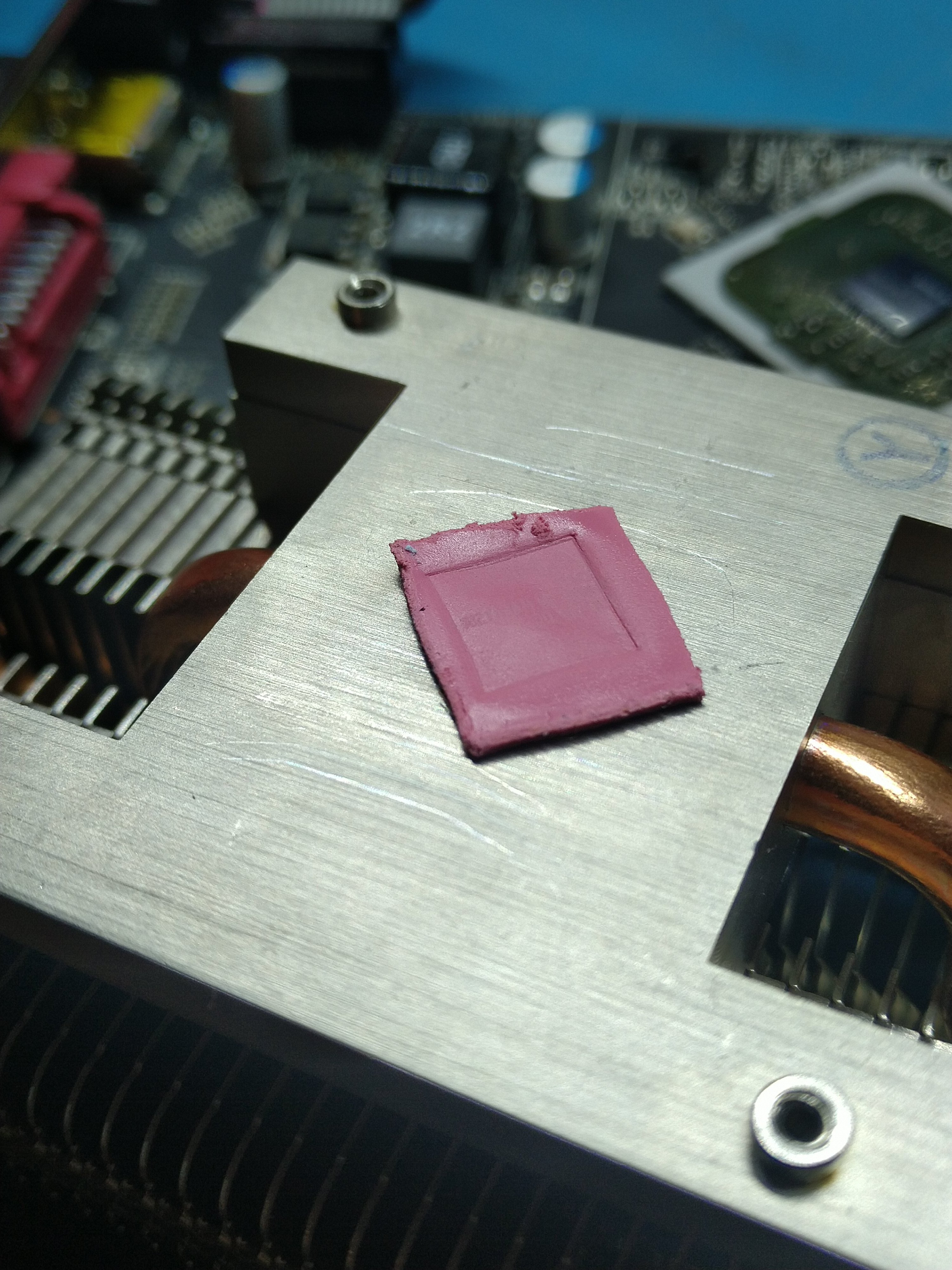

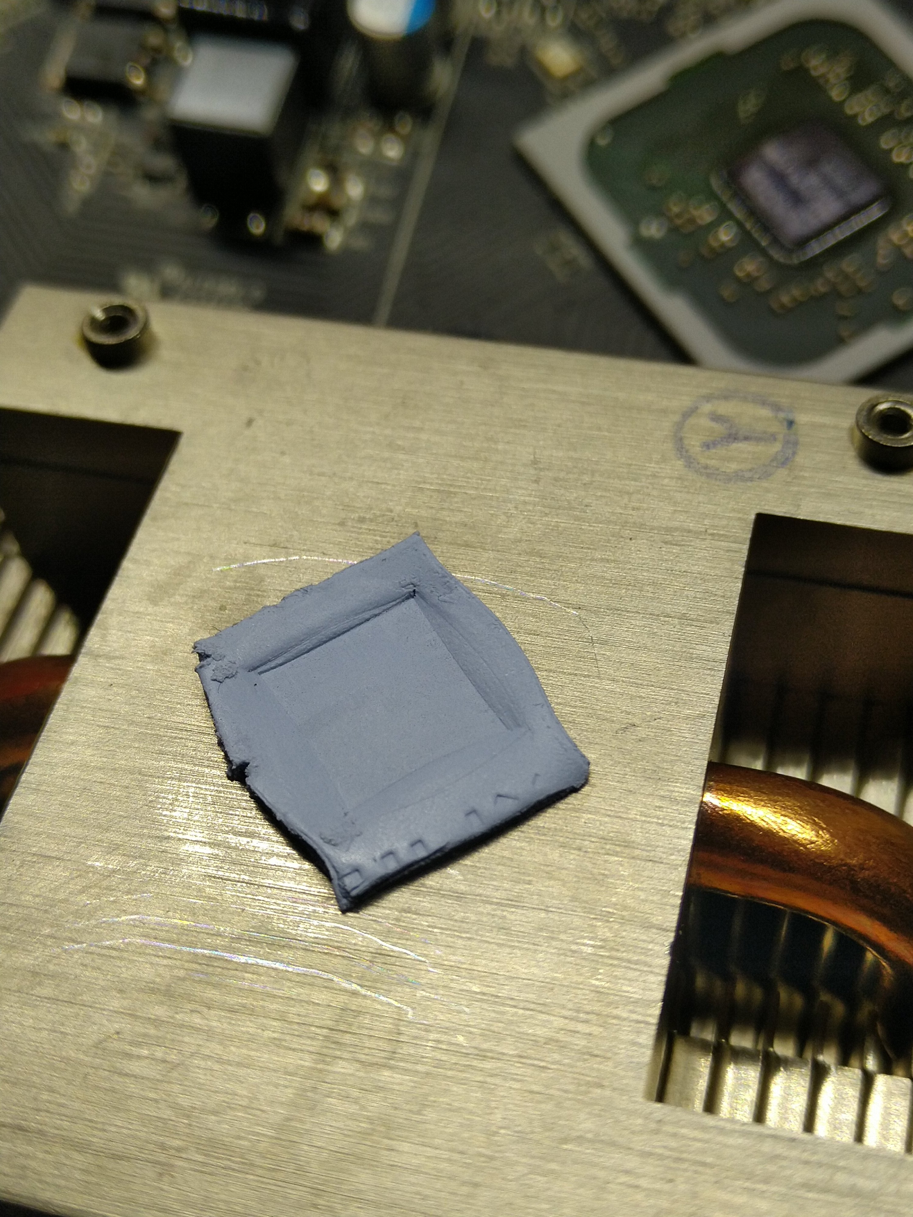

Testsieger - zudem sehr sehr weich, zerbröseln beim ablösen

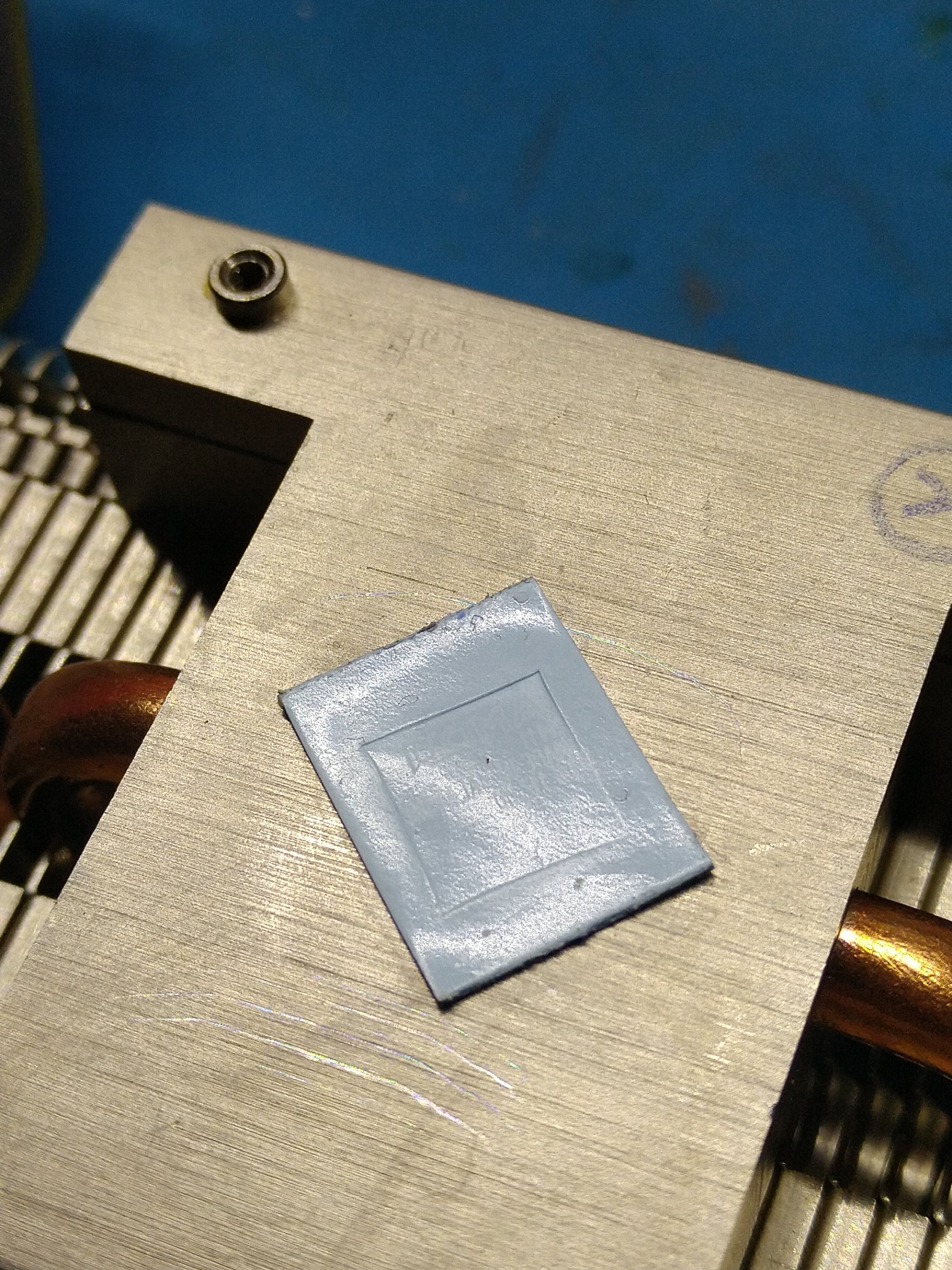

Als vergleich die vorgänger, die TP2 Pads, noch recht hart, zerbröseln auch nicht, kann man also auch recht häufig wiederverwenden...dafür nicht gerade die beste Kühl/Wärmeübertragungs-Leistung

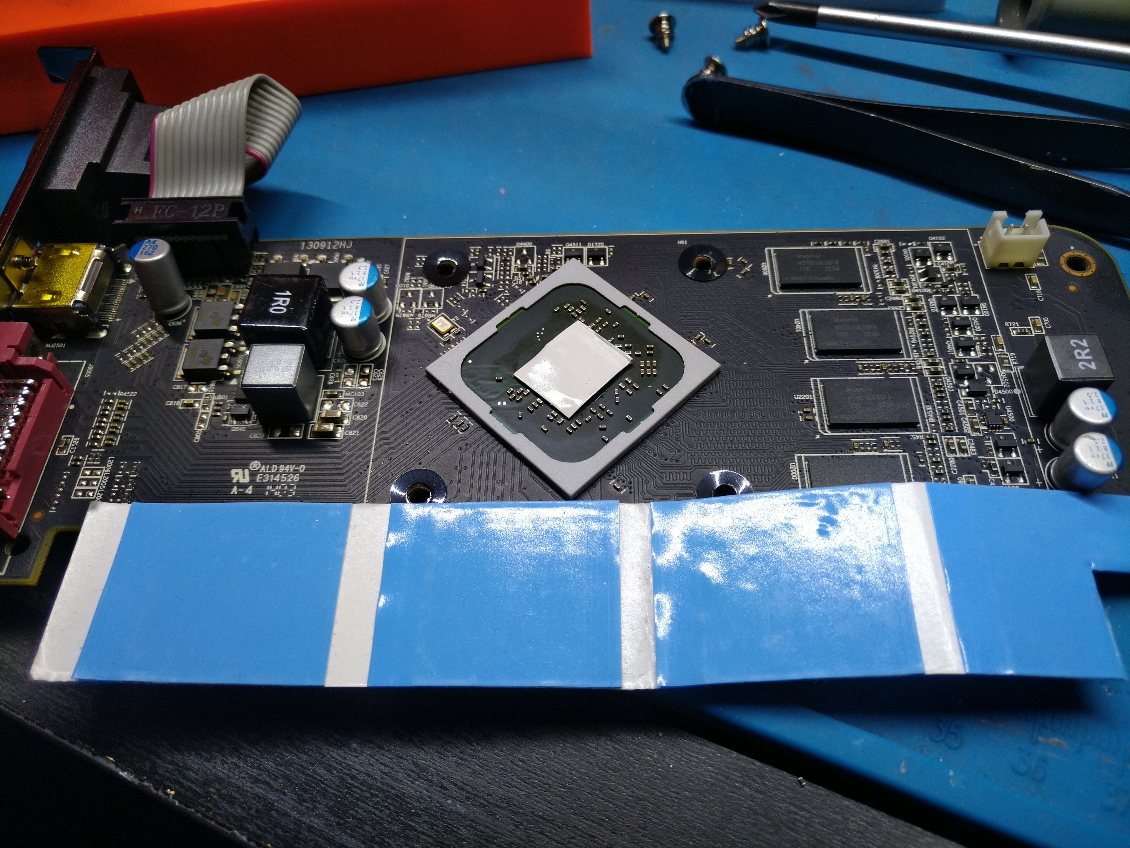

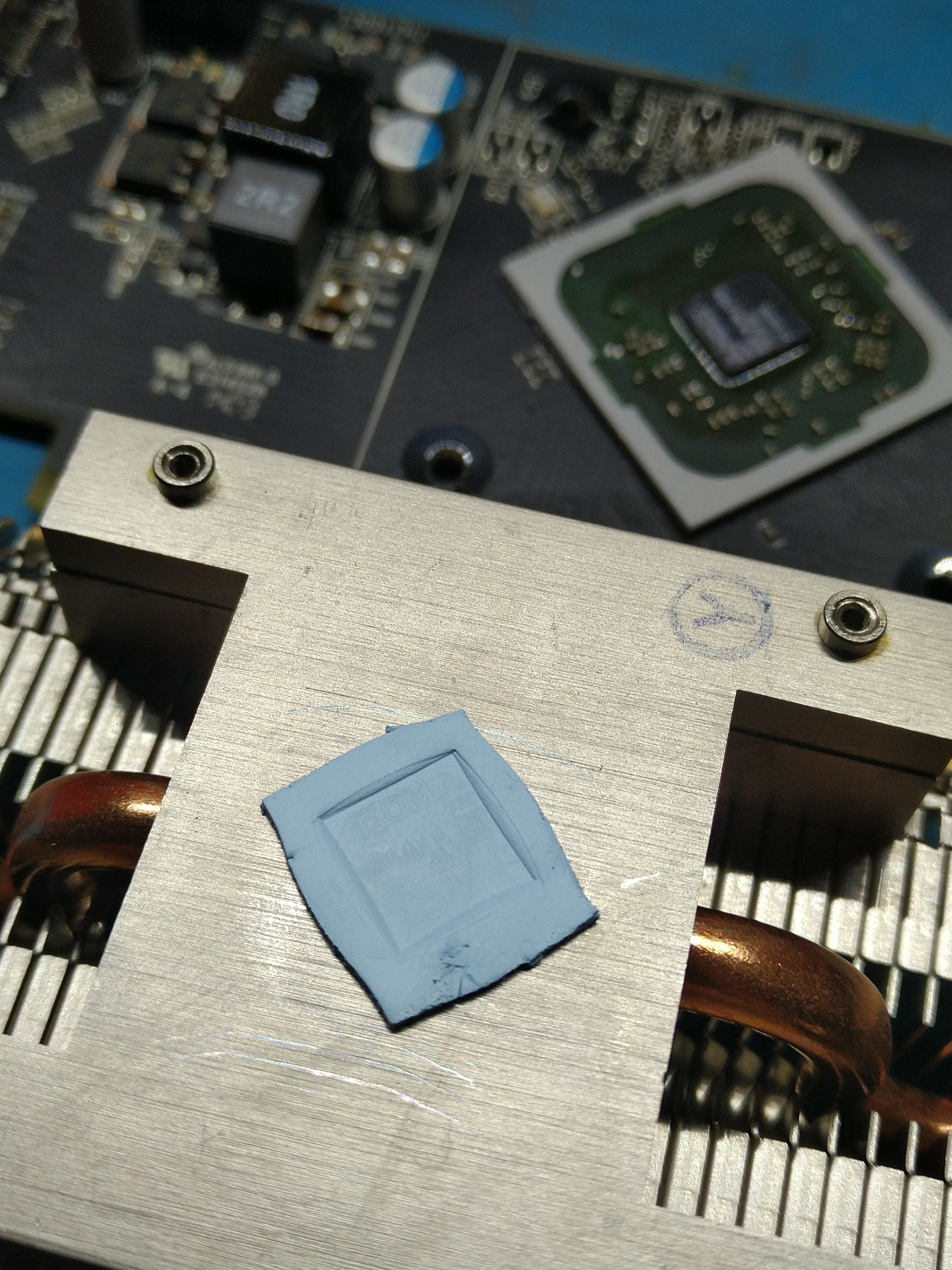

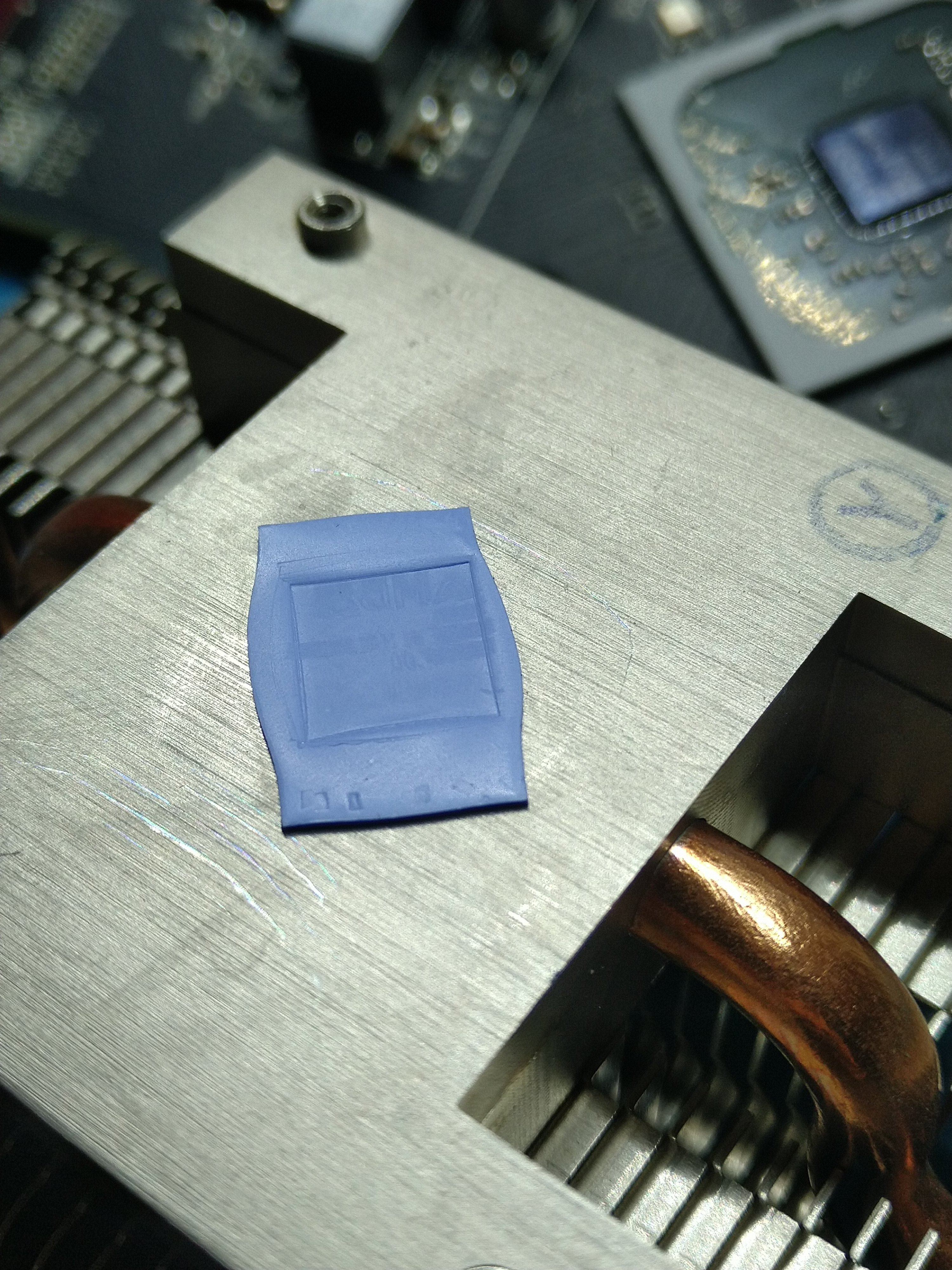

das sind die, wo eine Seite aussieht als hätte sie noch eine Folie drauf, was aber nicht der fall ist. Nicht sonderlich weich.

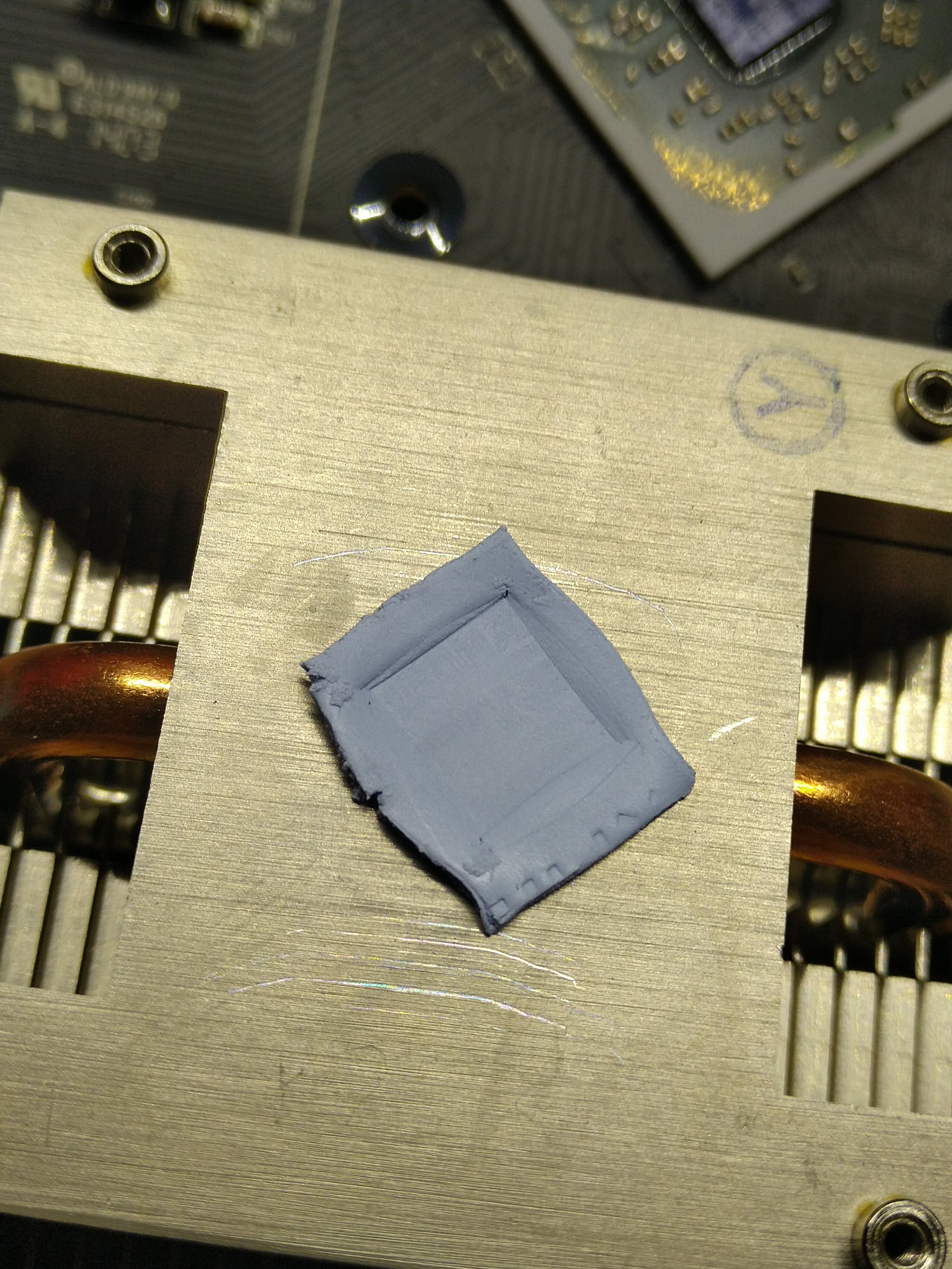

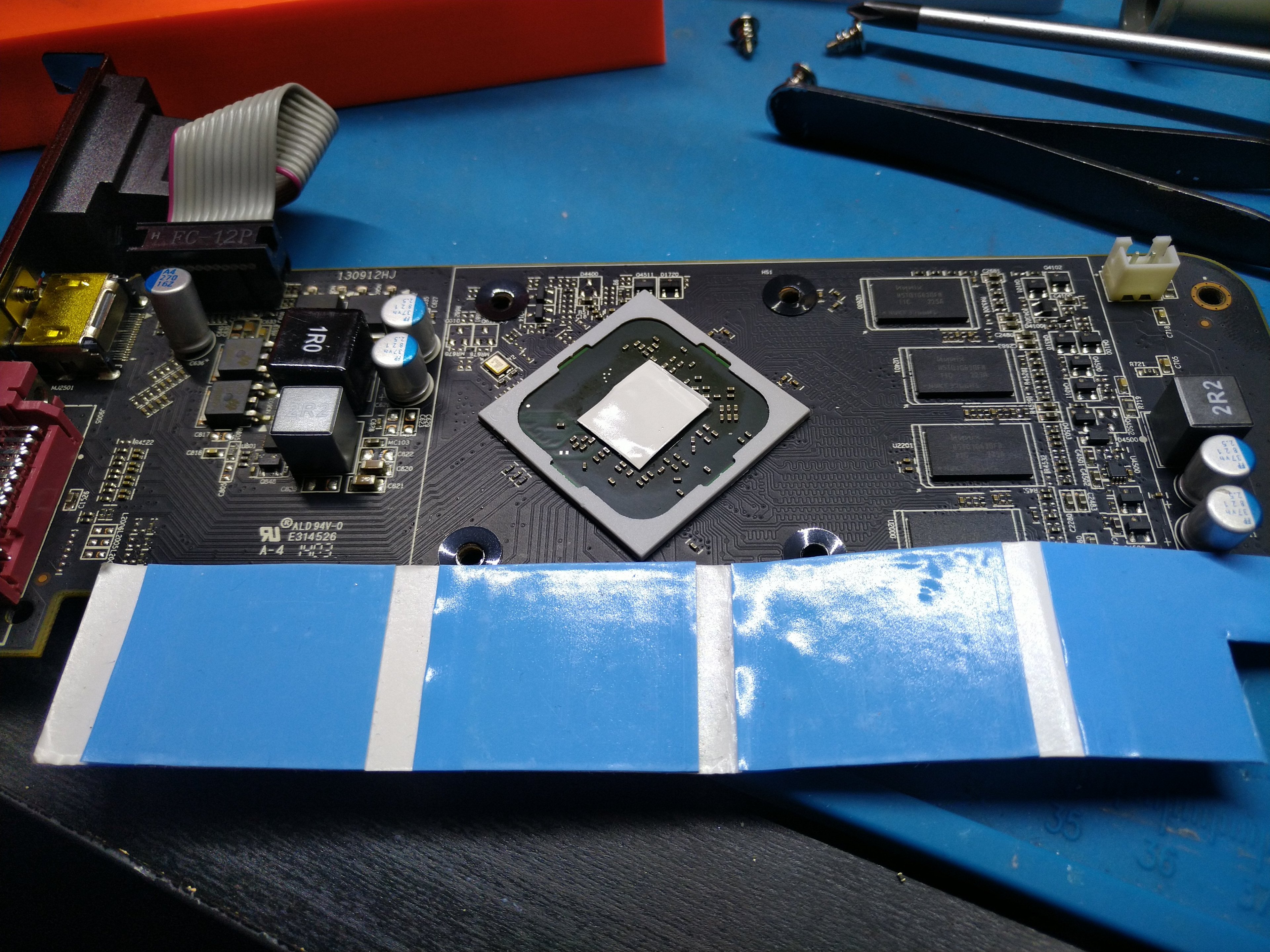

einfache Pads eben, nicht zu weich, nicht sonderlich gut...Standardkost eben

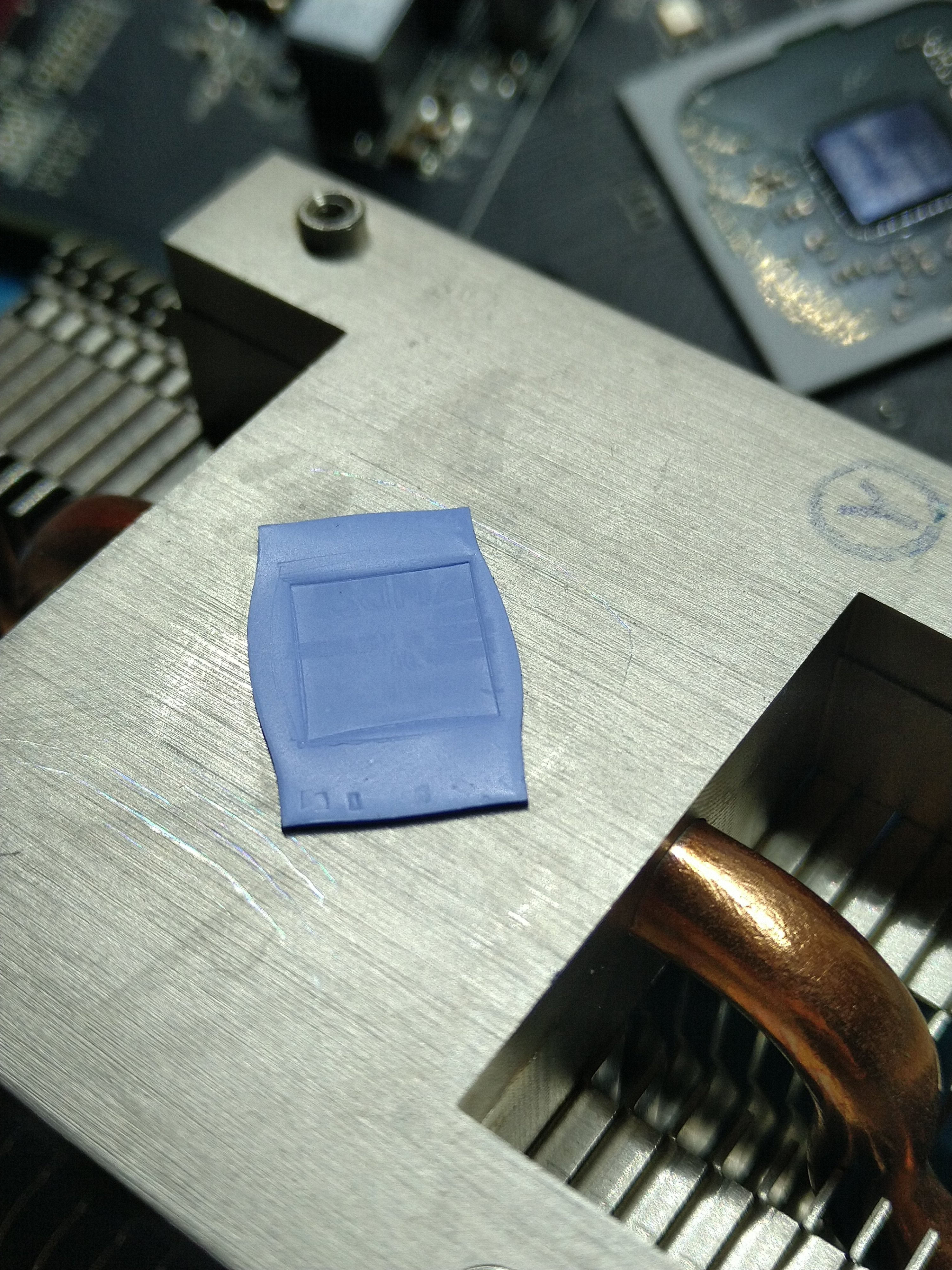

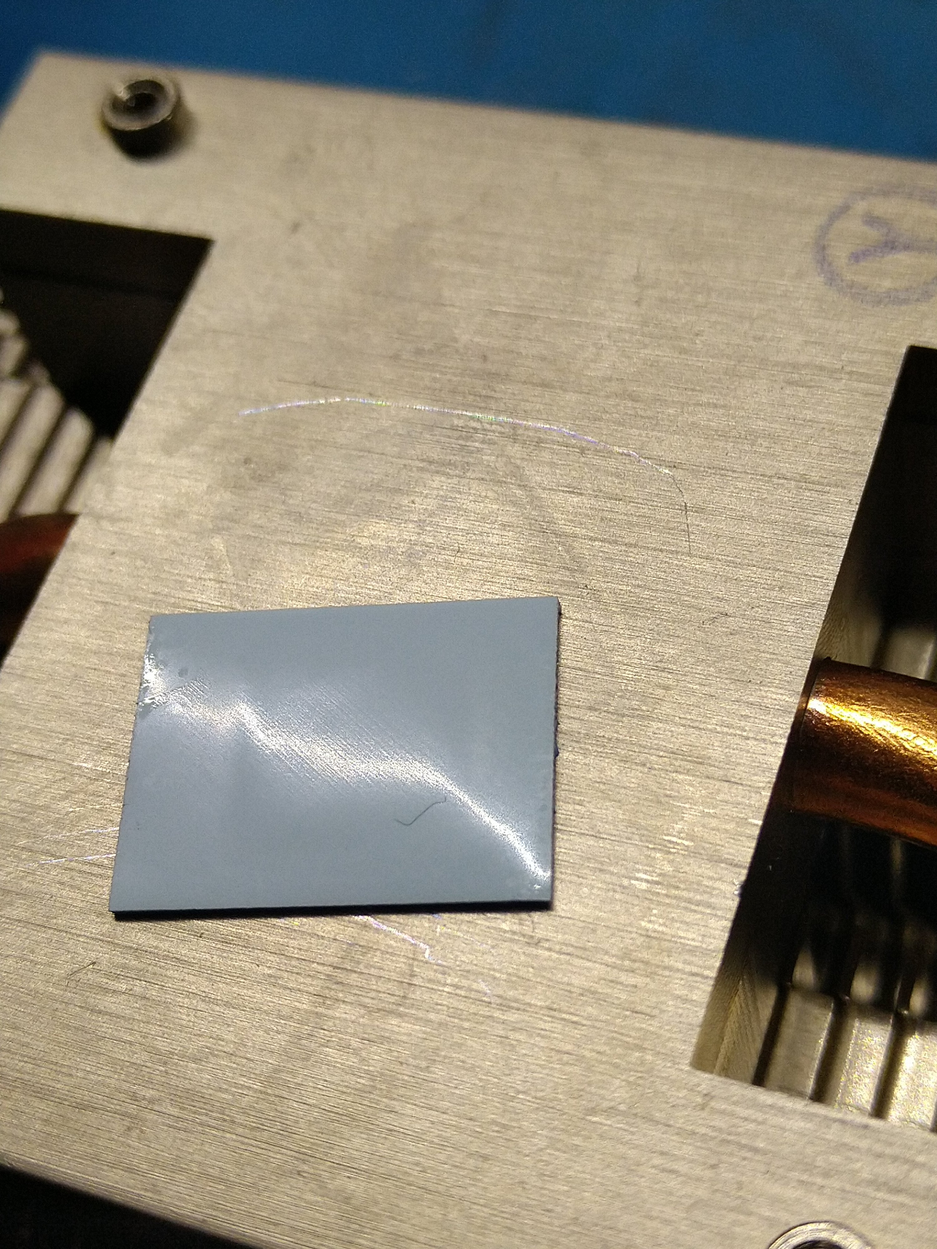

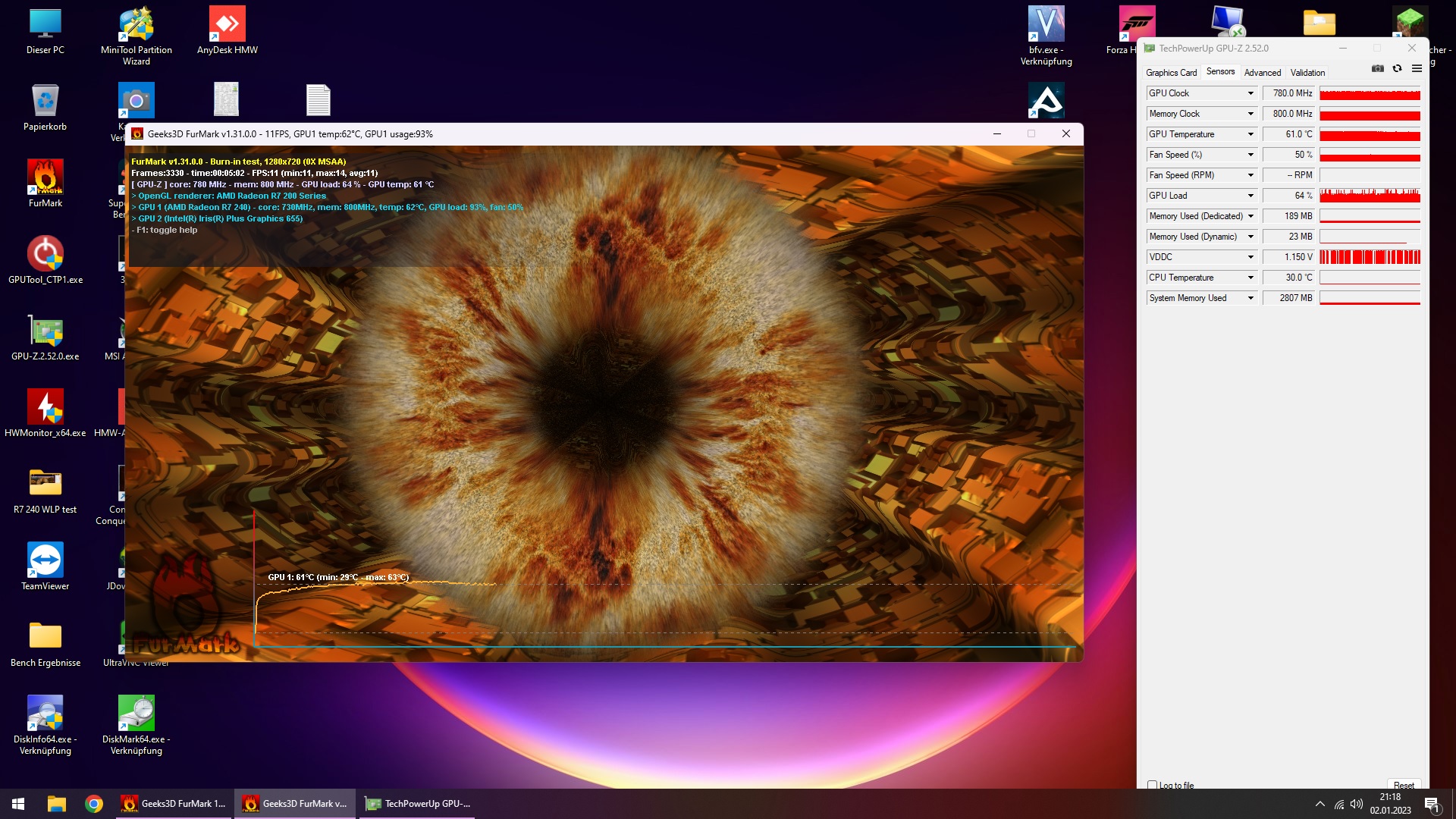

Gehört schon zu den besseren, ebenfalls recht weich

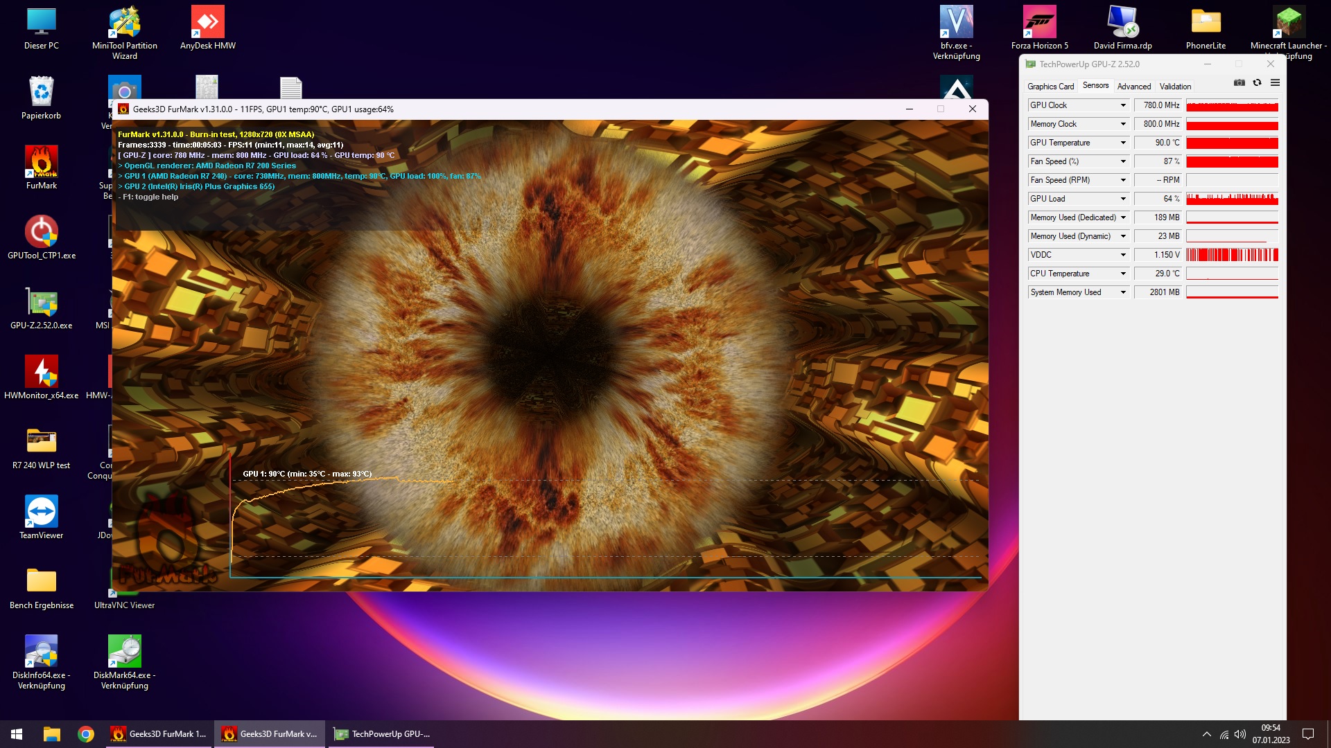

Gehört ebenfalls zu den besseren, auch recht weich, aber die Arctic TP3 sind dennoch weicher und besser ;)

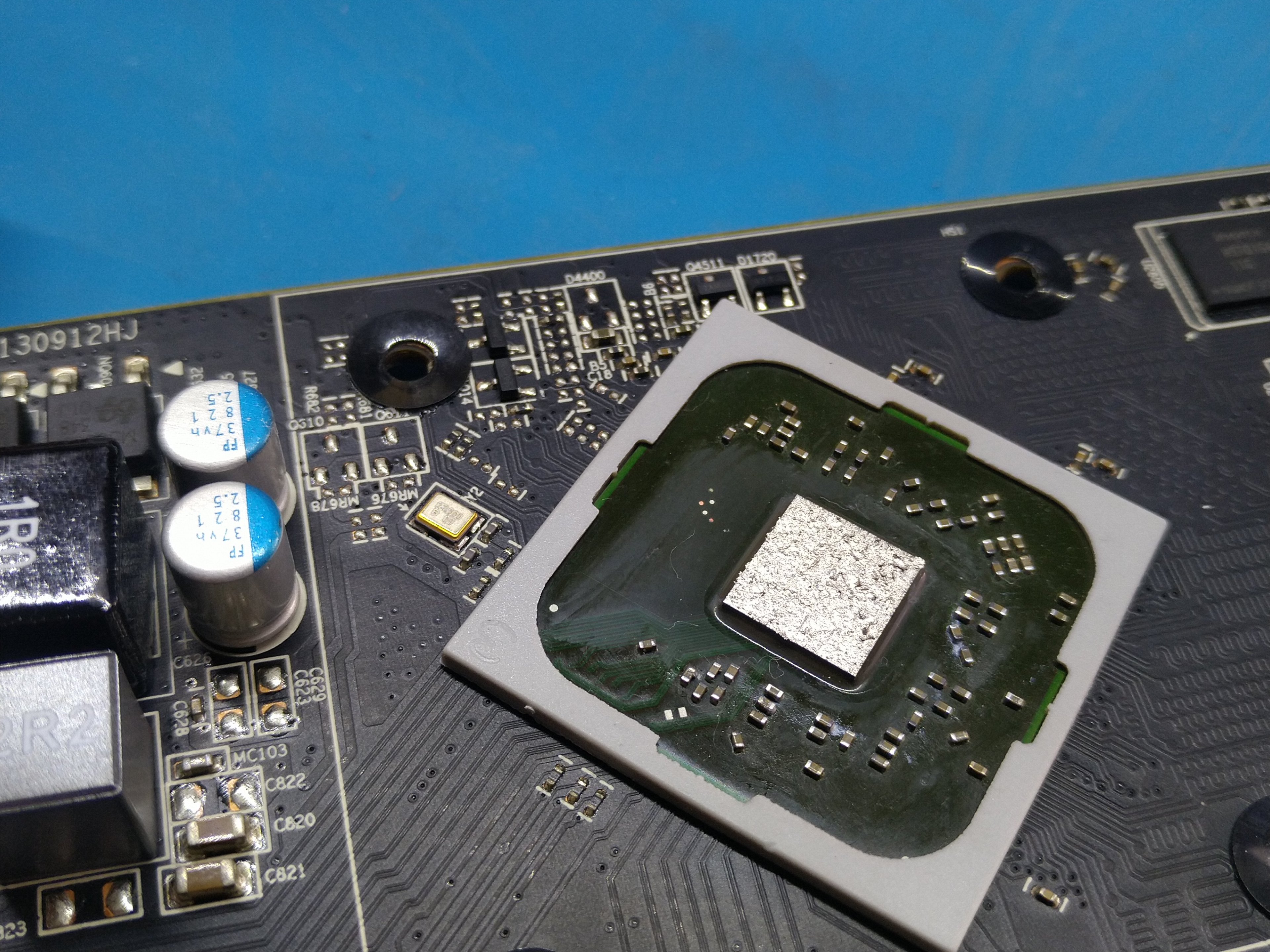

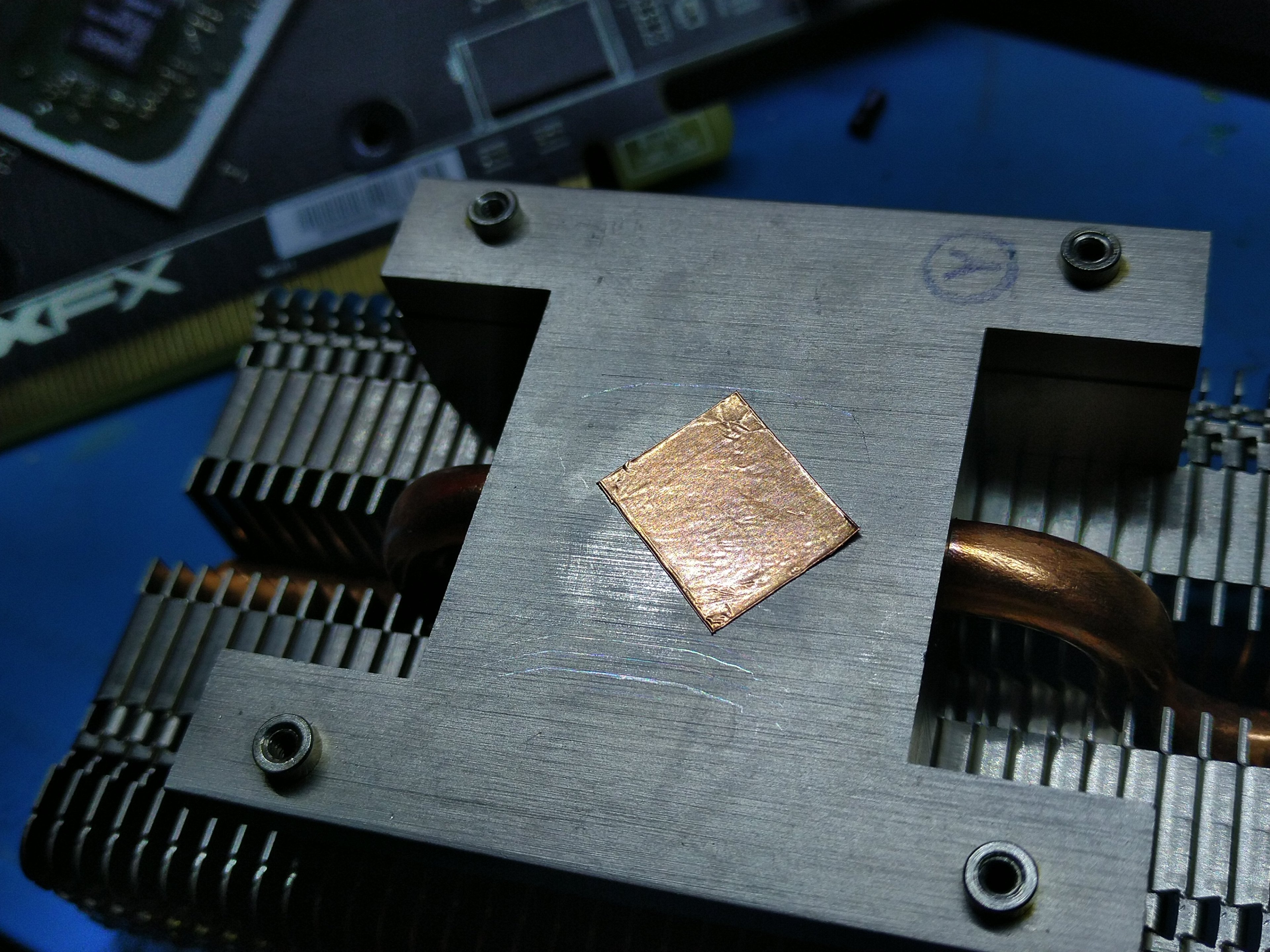

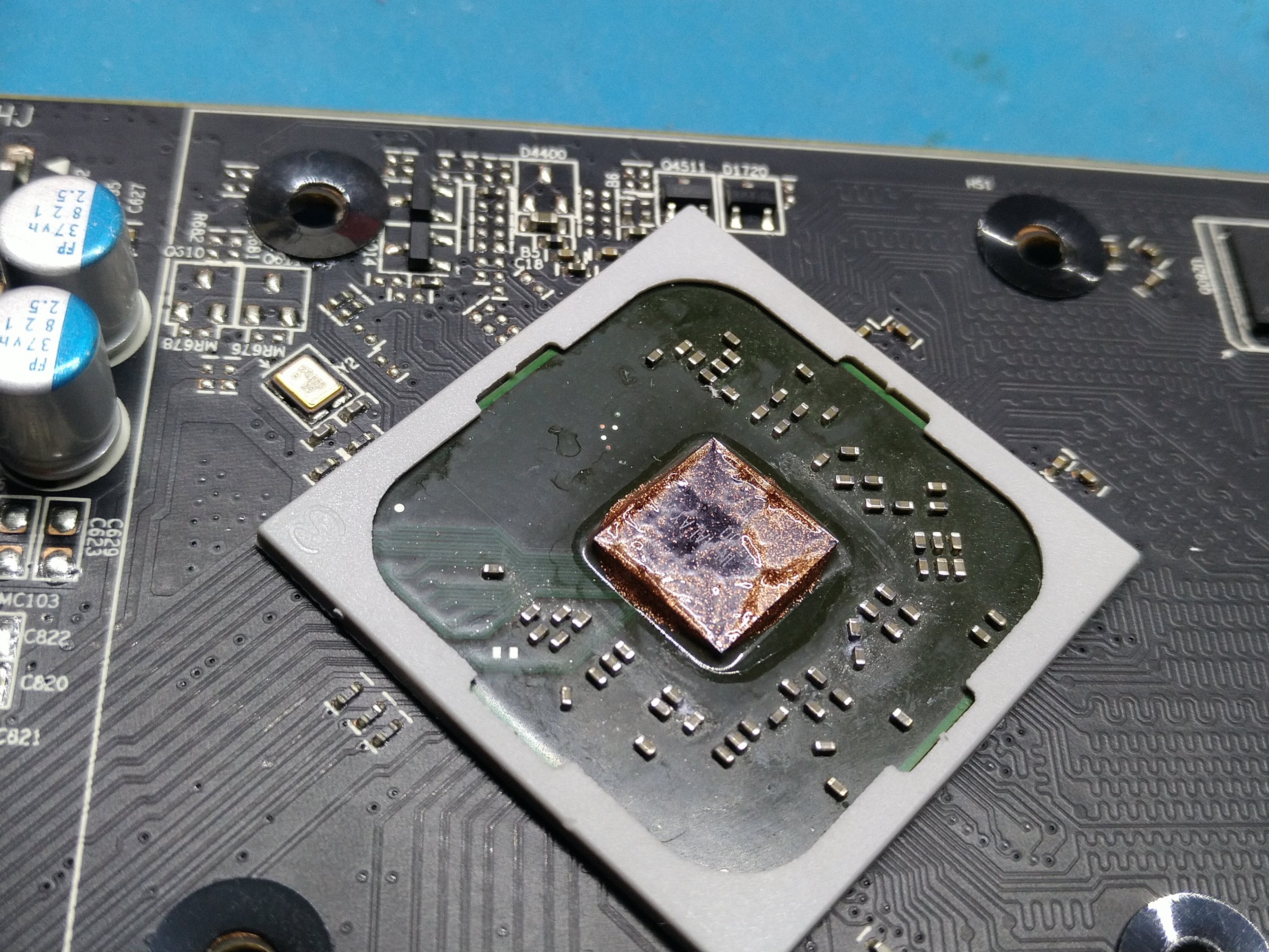

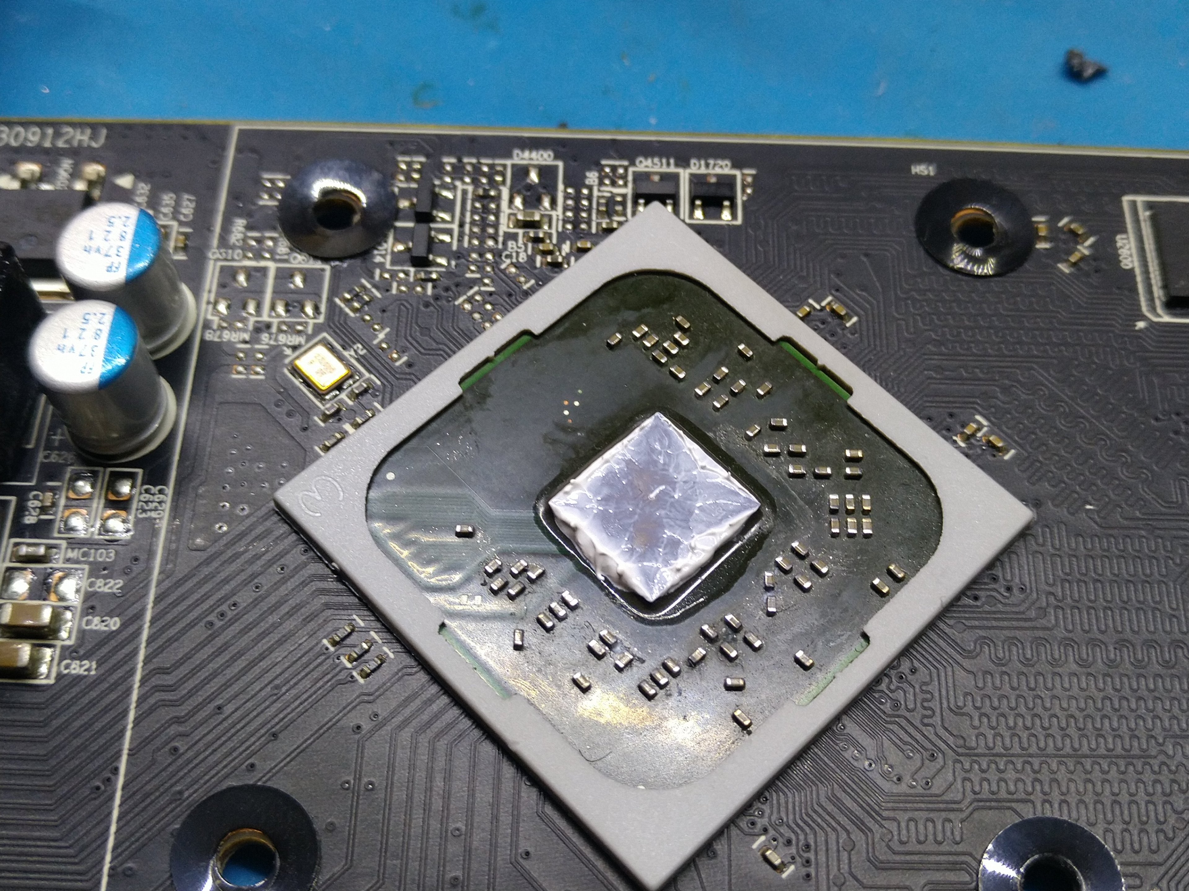

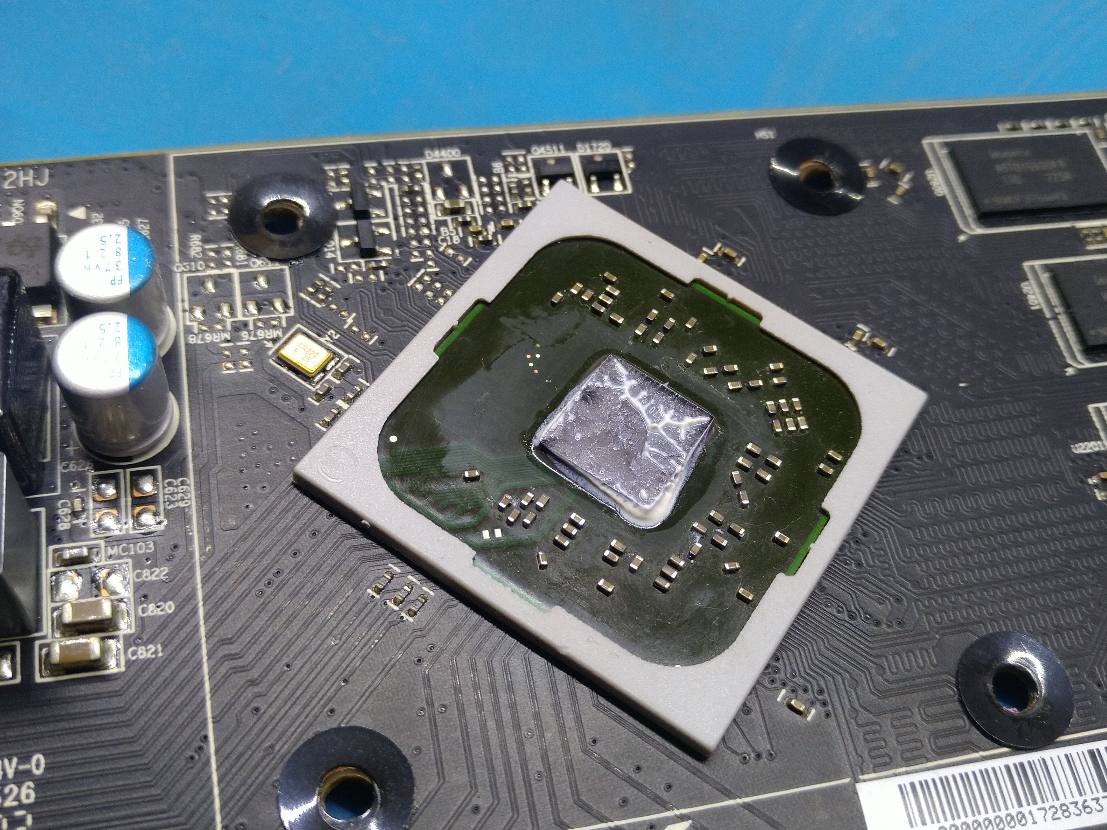

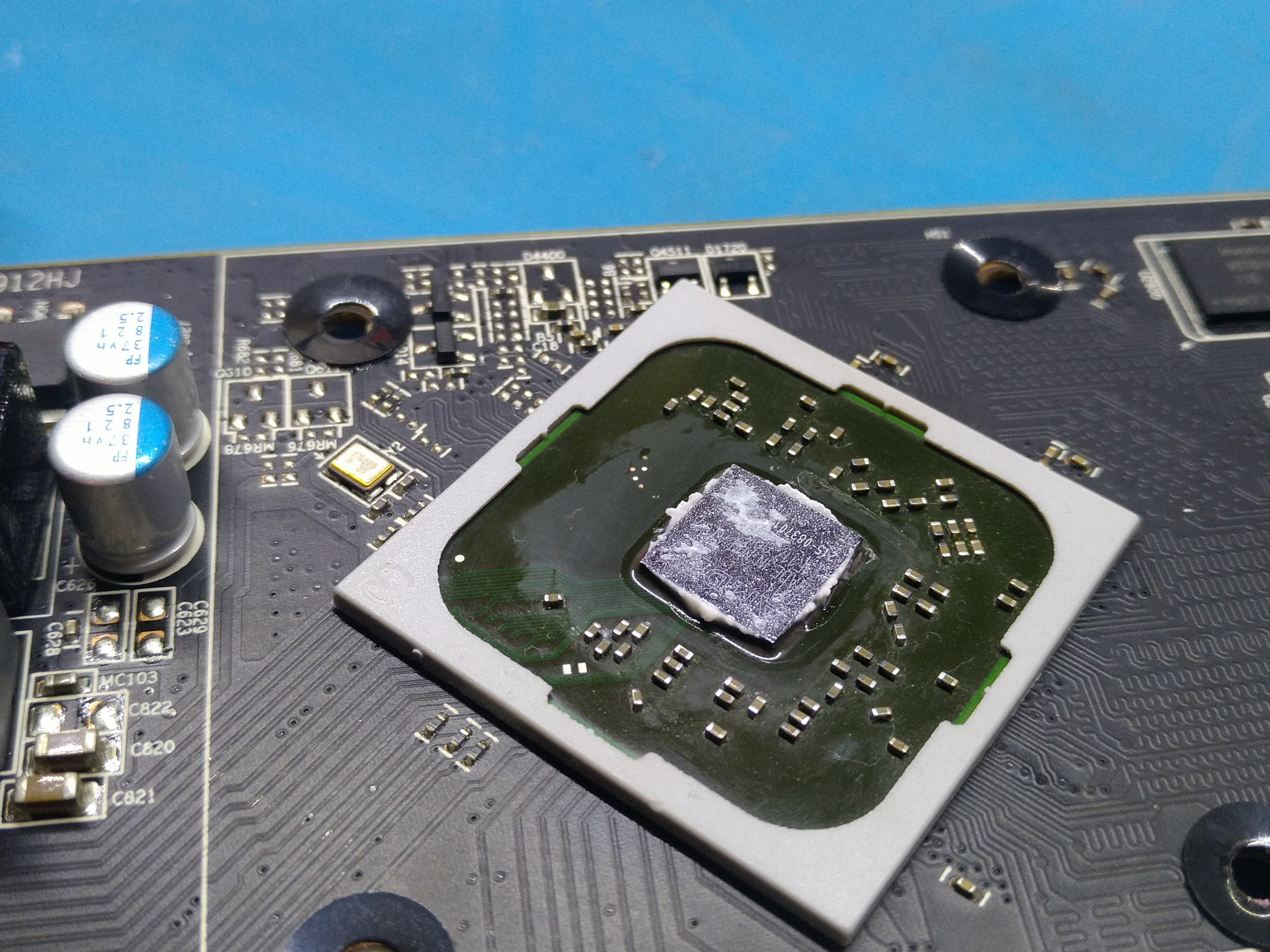

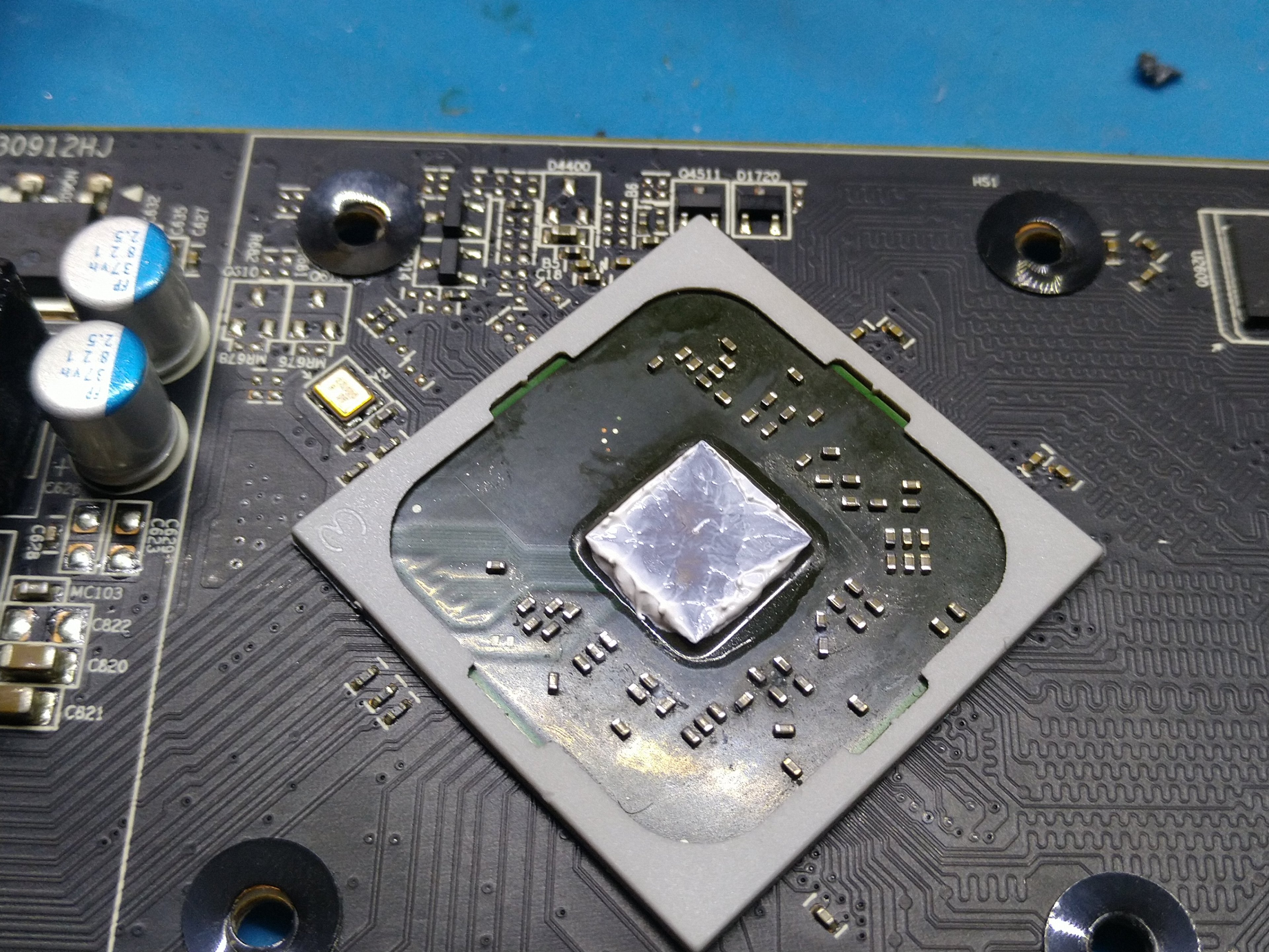

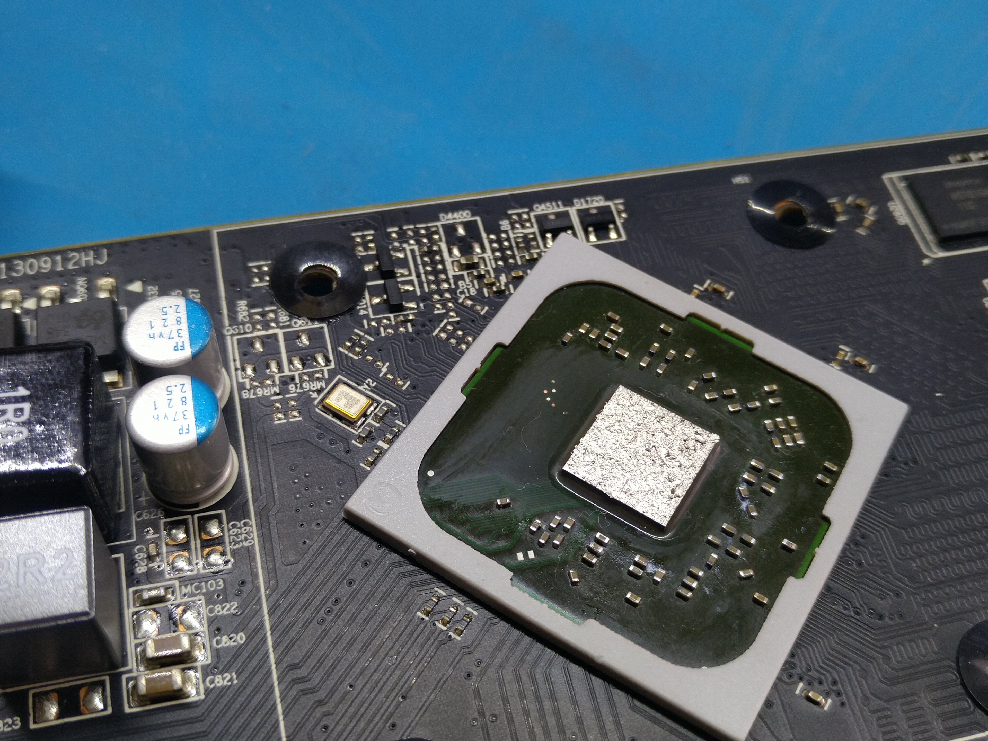

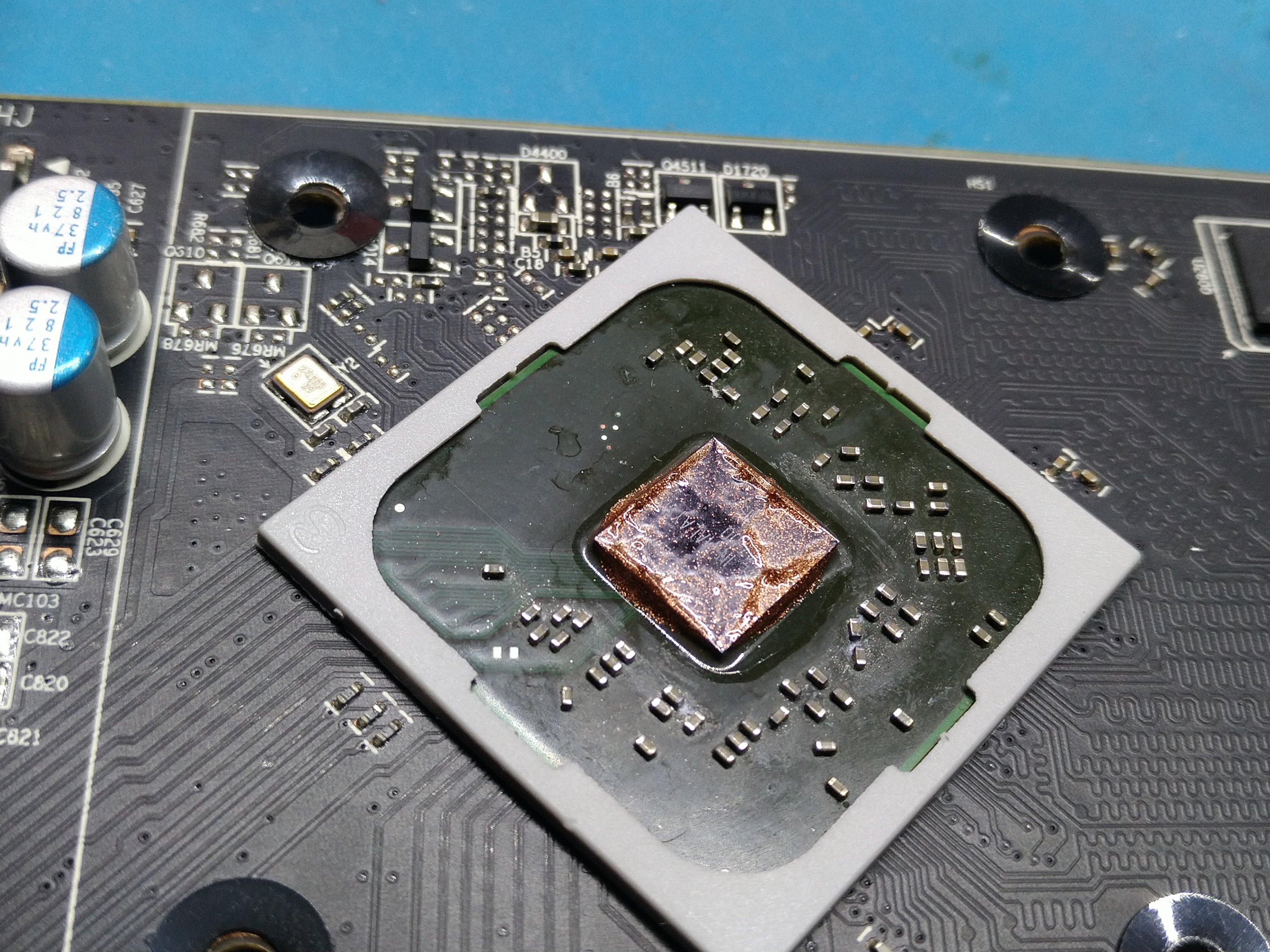

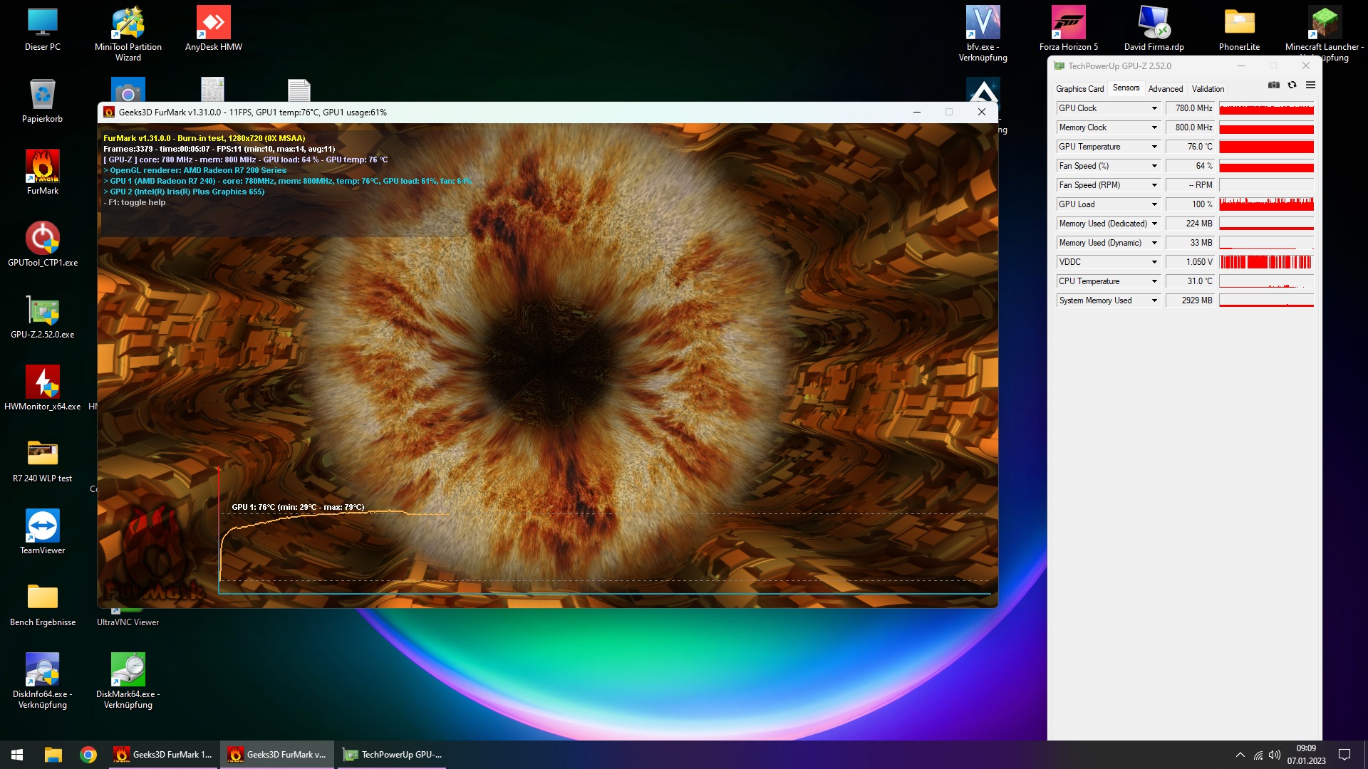

Einfache 0.03mm starke Kupferfolie mit klebefilm drauf. mit der Klebeseite auf den Kühler geklebt
Gabs mal günstig bei Amazon...

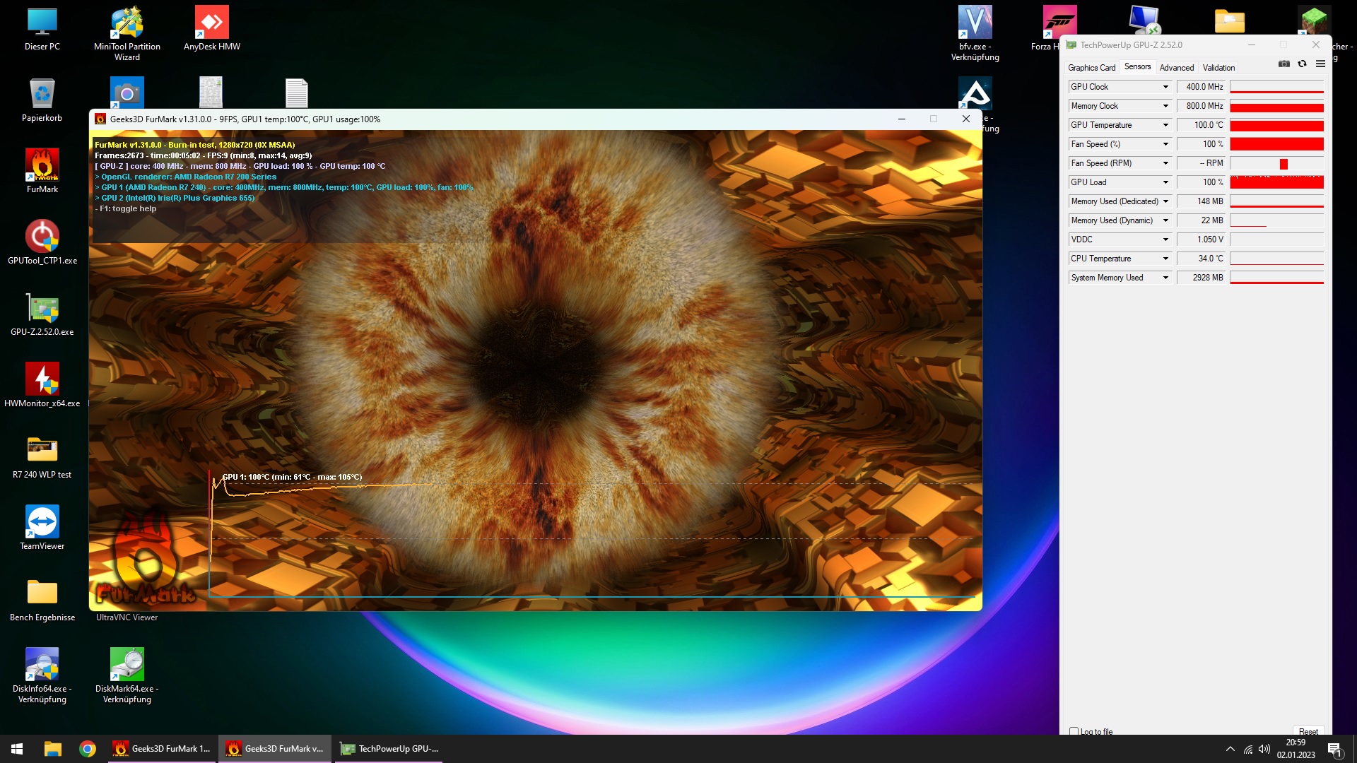

Klebt nicht wirklich gescheit und von Wärmeleiten kann keine Rede sein - selbst nur der Kühler ohne Wärmeleitpaste hat eine bessere Wärmeübertragung - Furmark Bild gibts nicht weil karte hat abgeschaltet xD

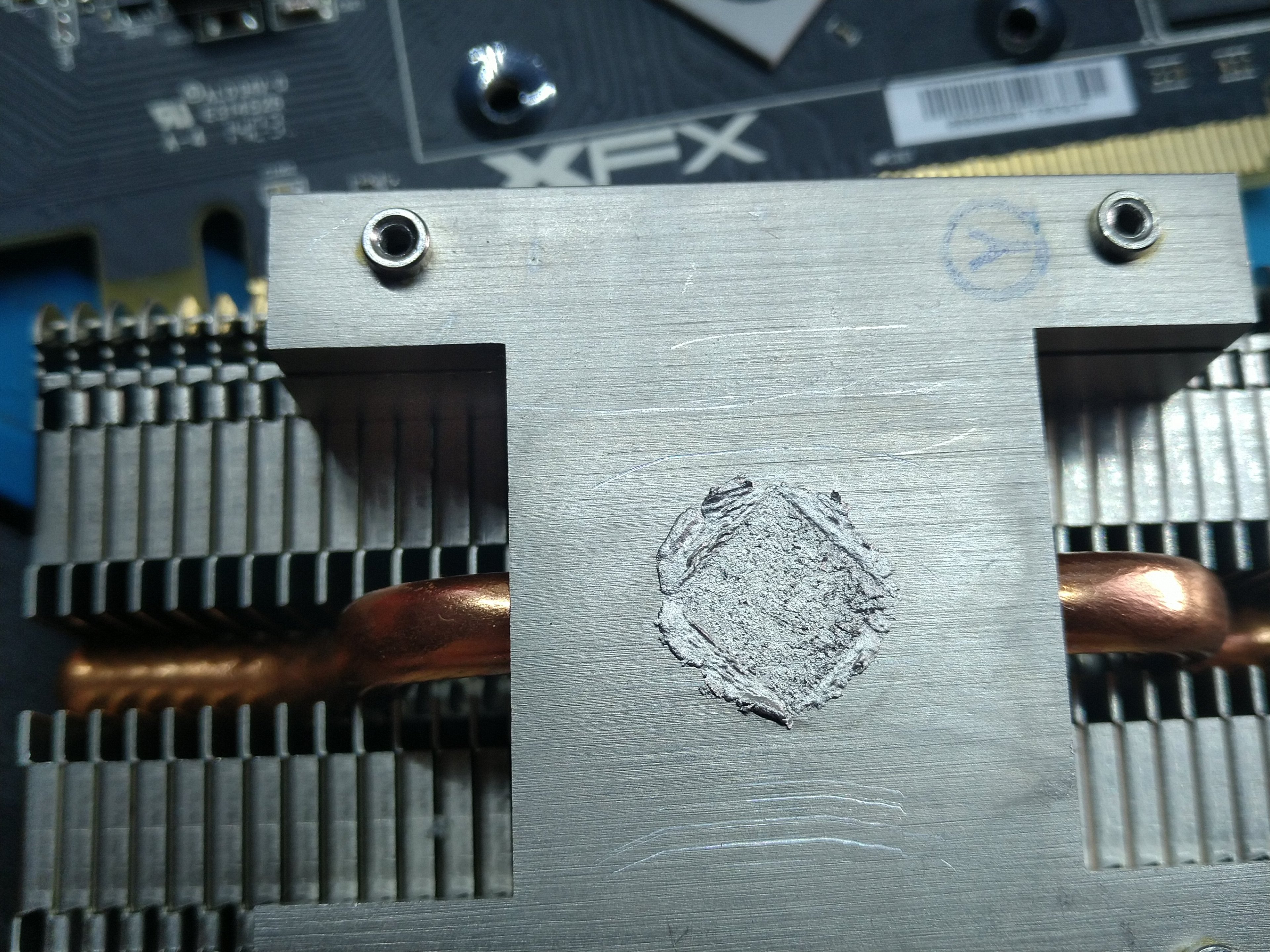

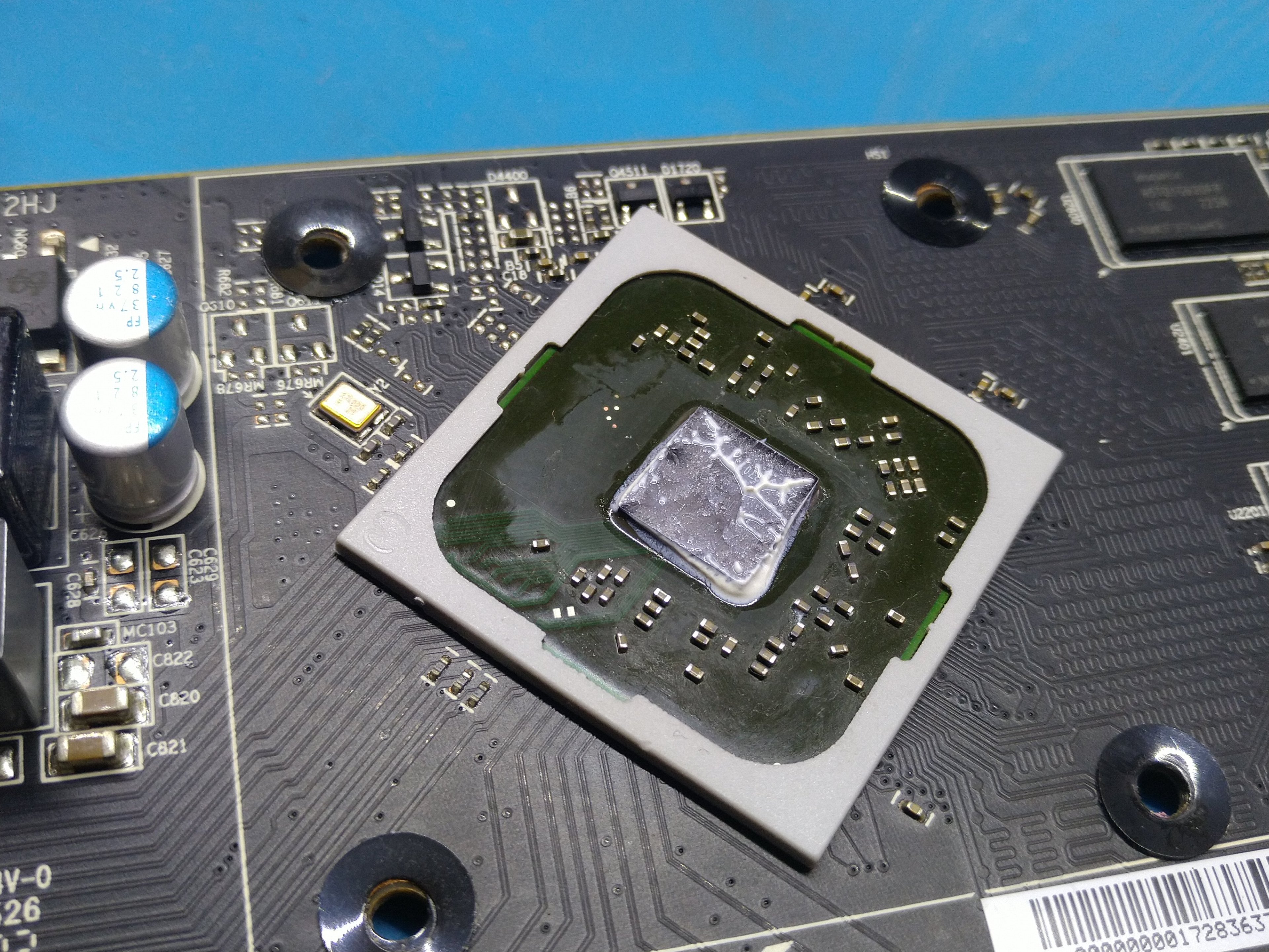

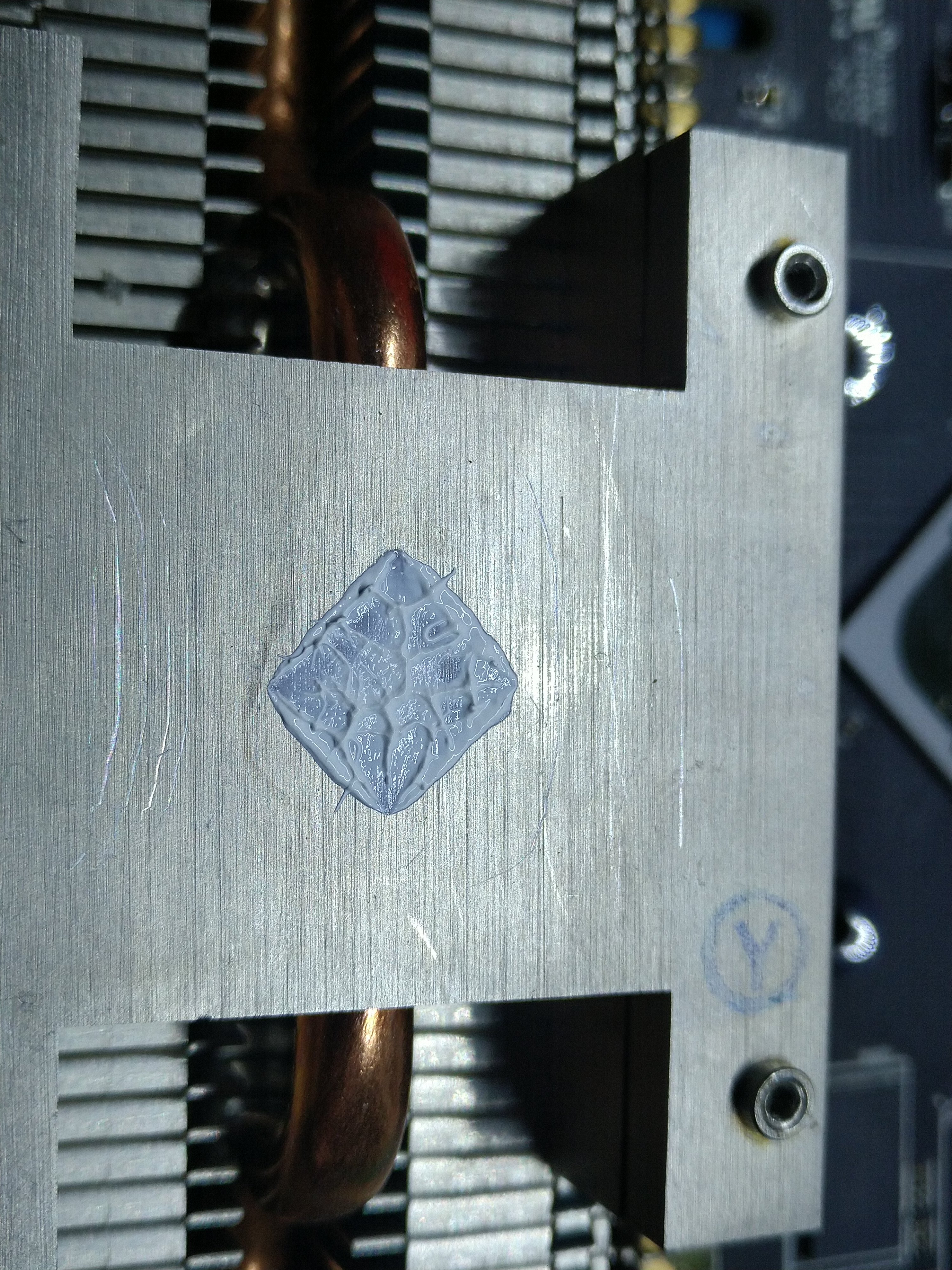

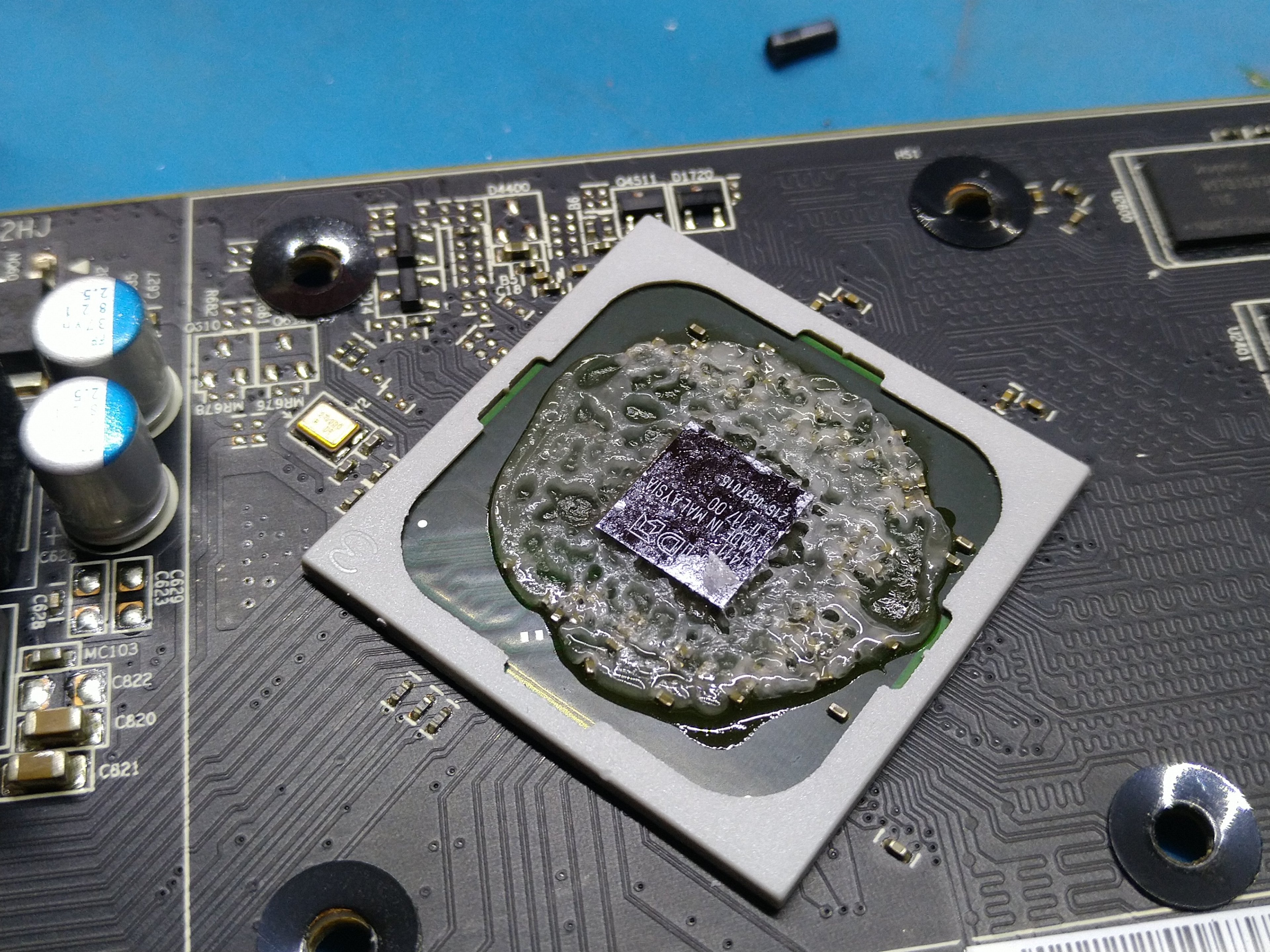

Habe die Rohe, Kartoffel (Sorte: Festkochend) auf ca. 0.8mm geschält

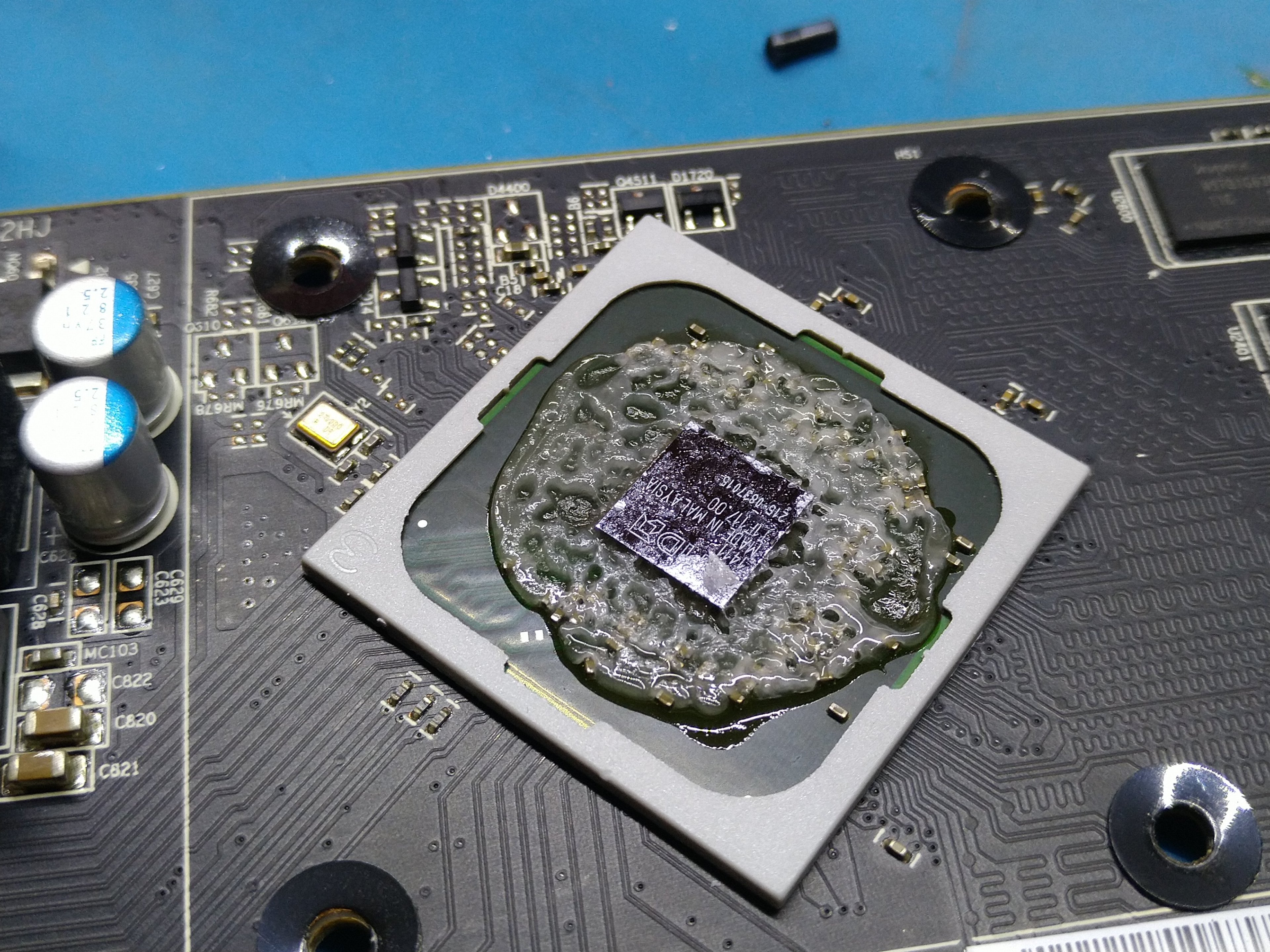

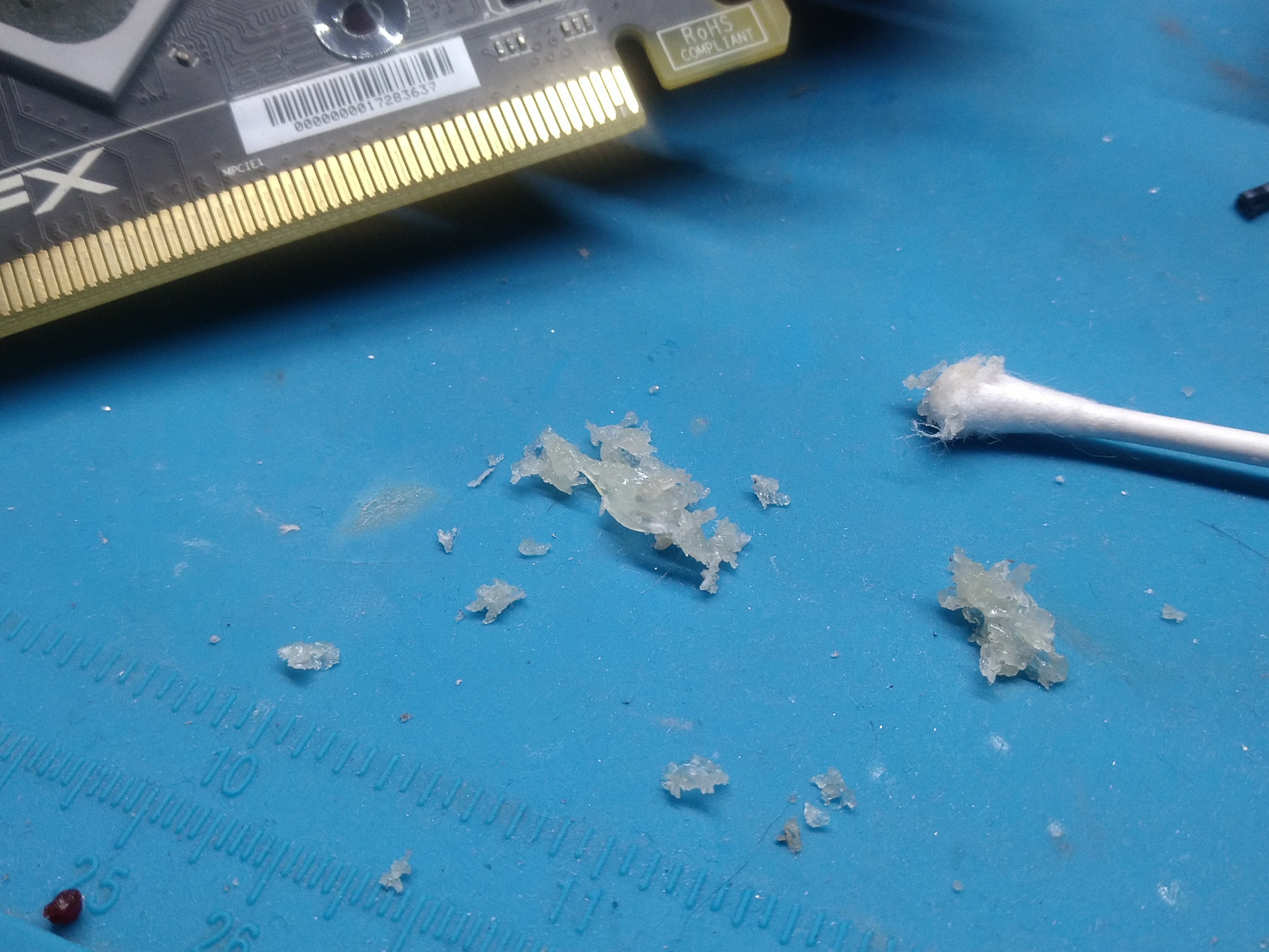

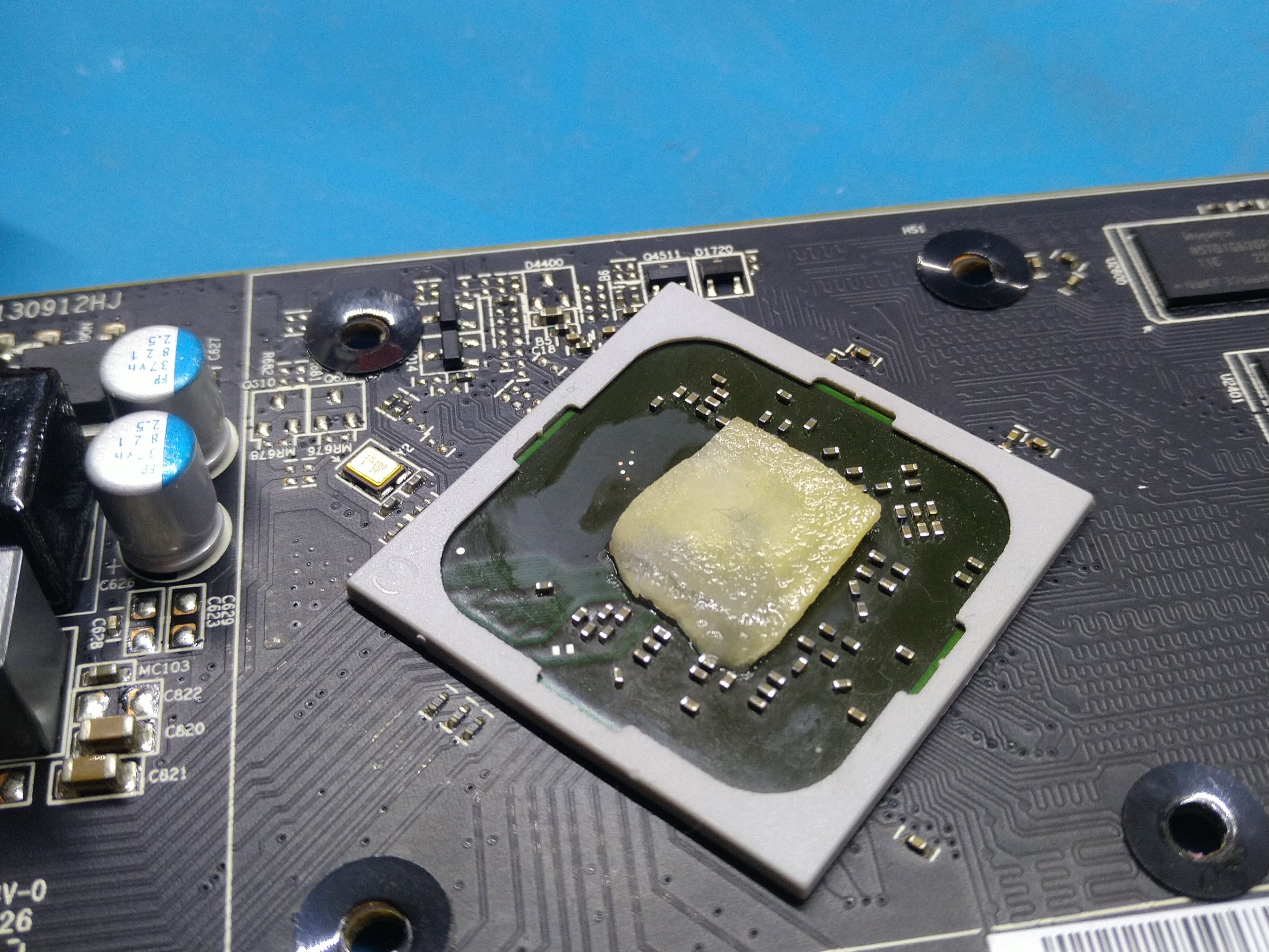

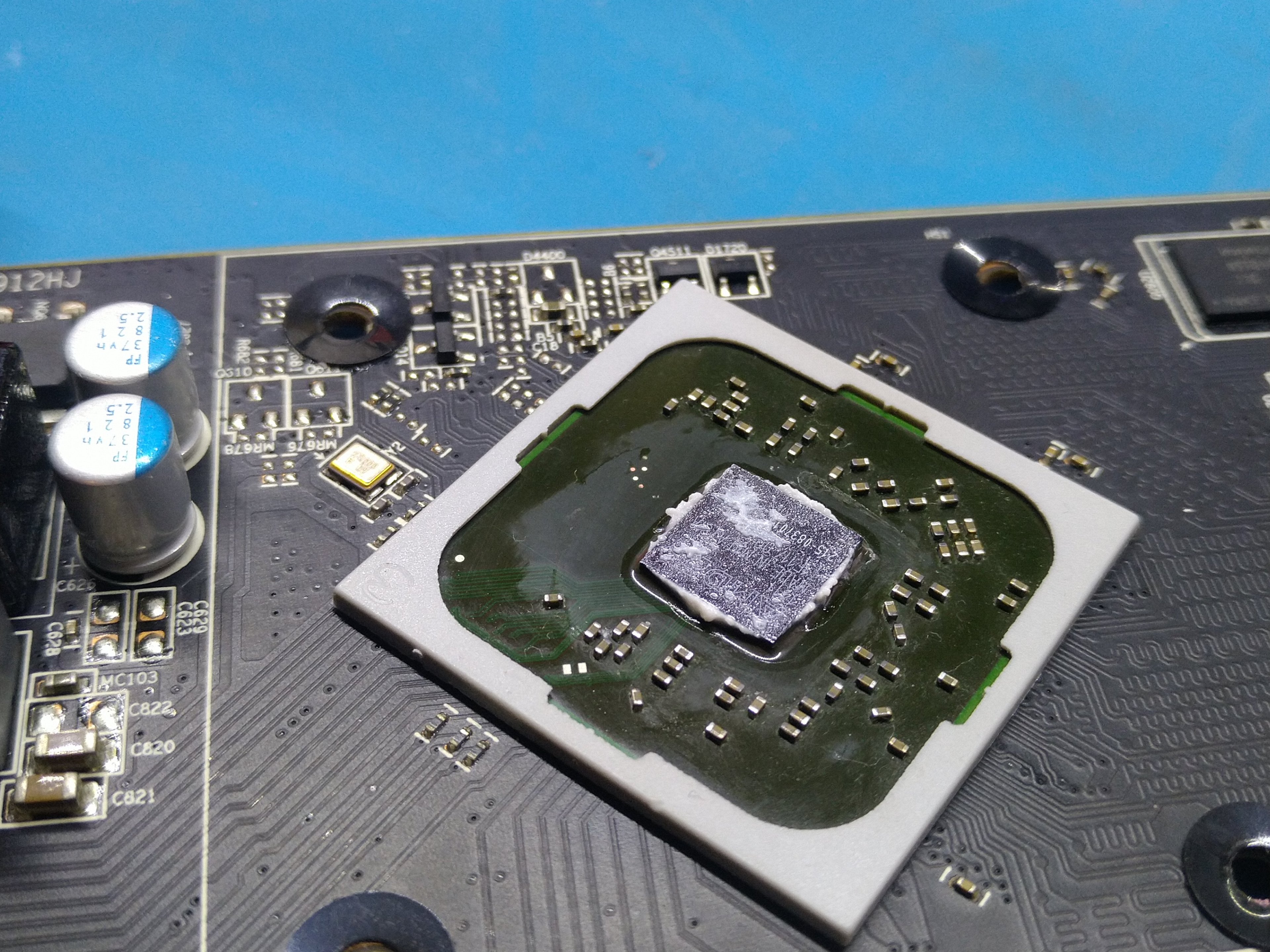

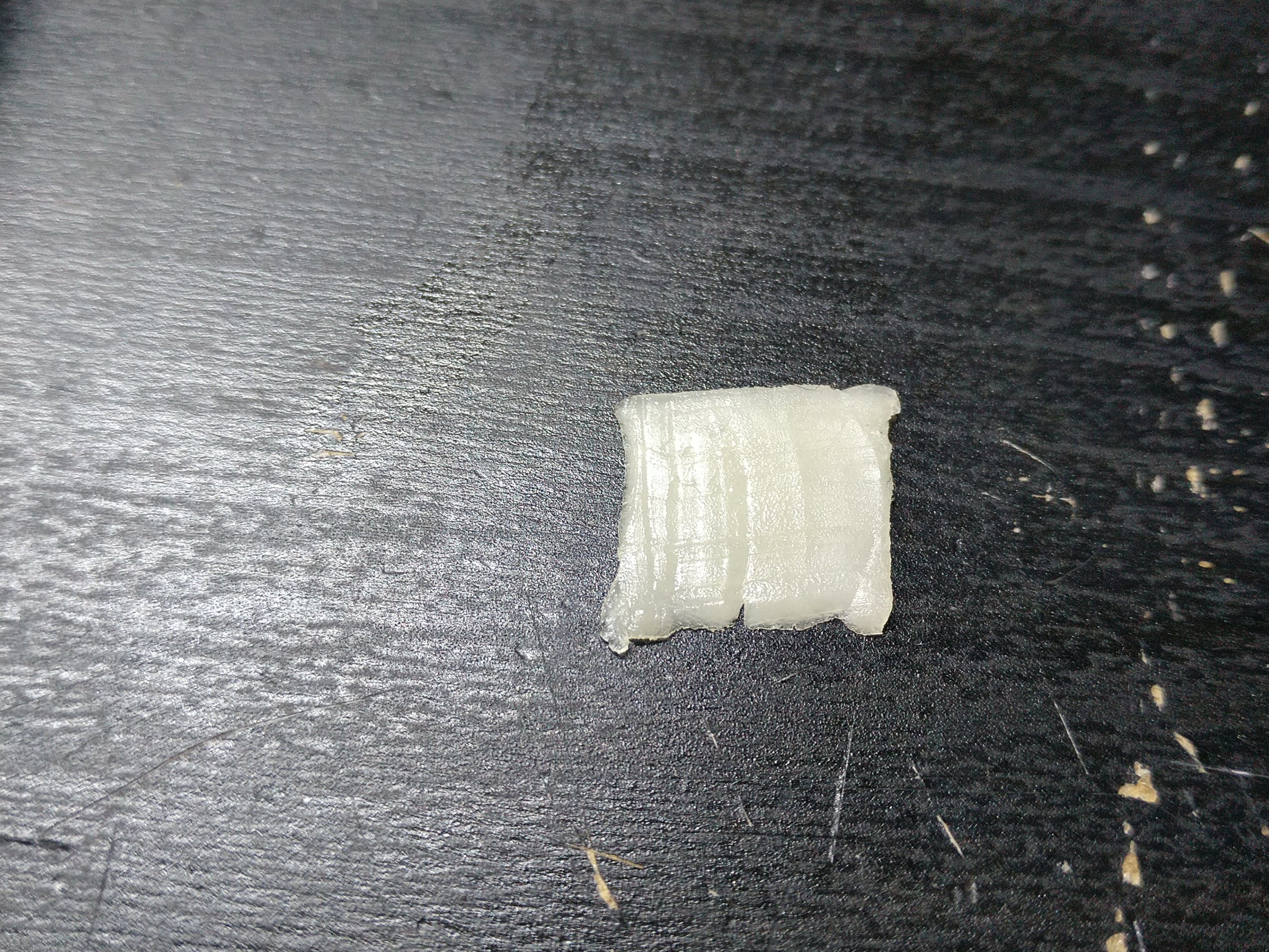

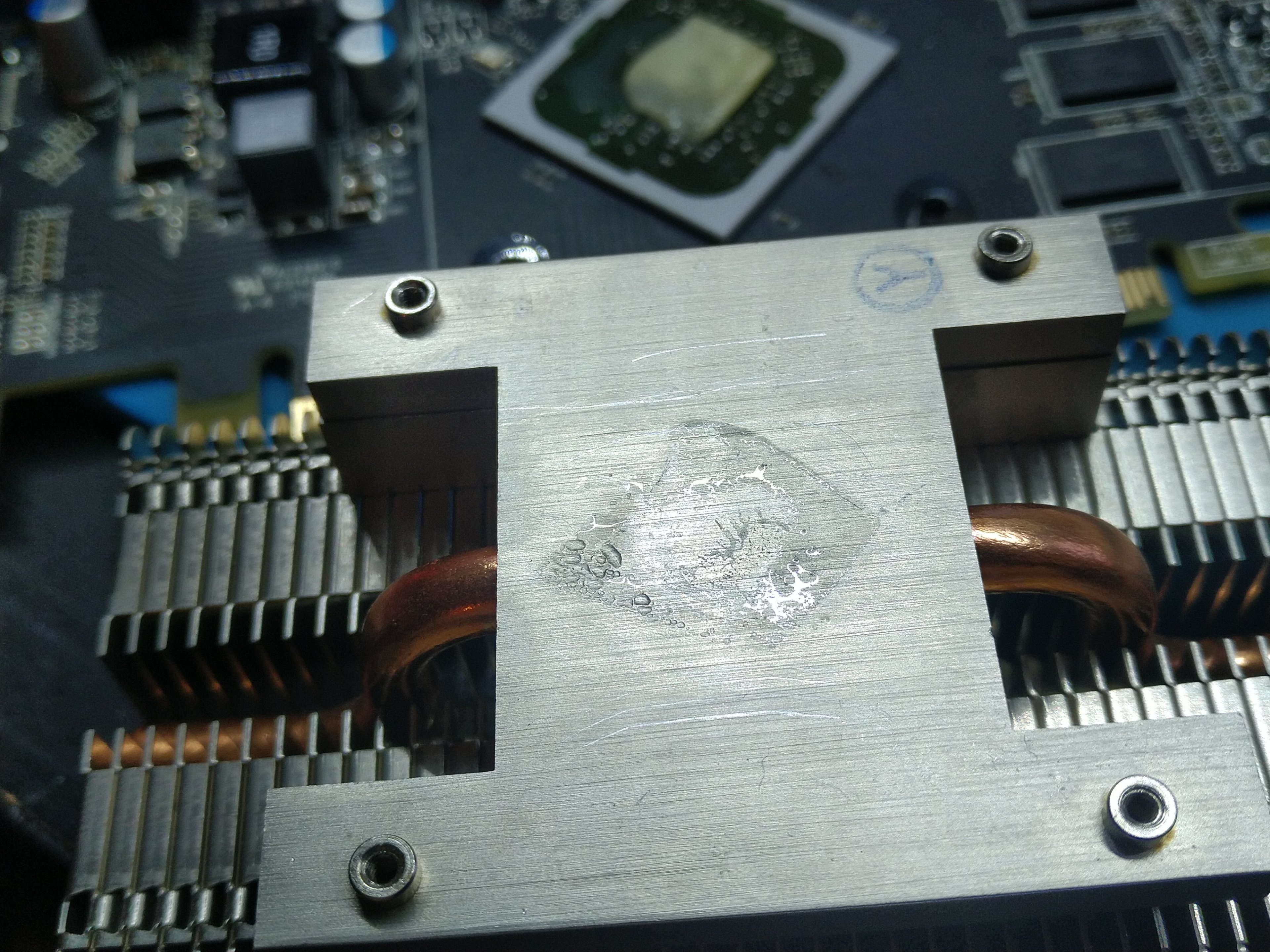

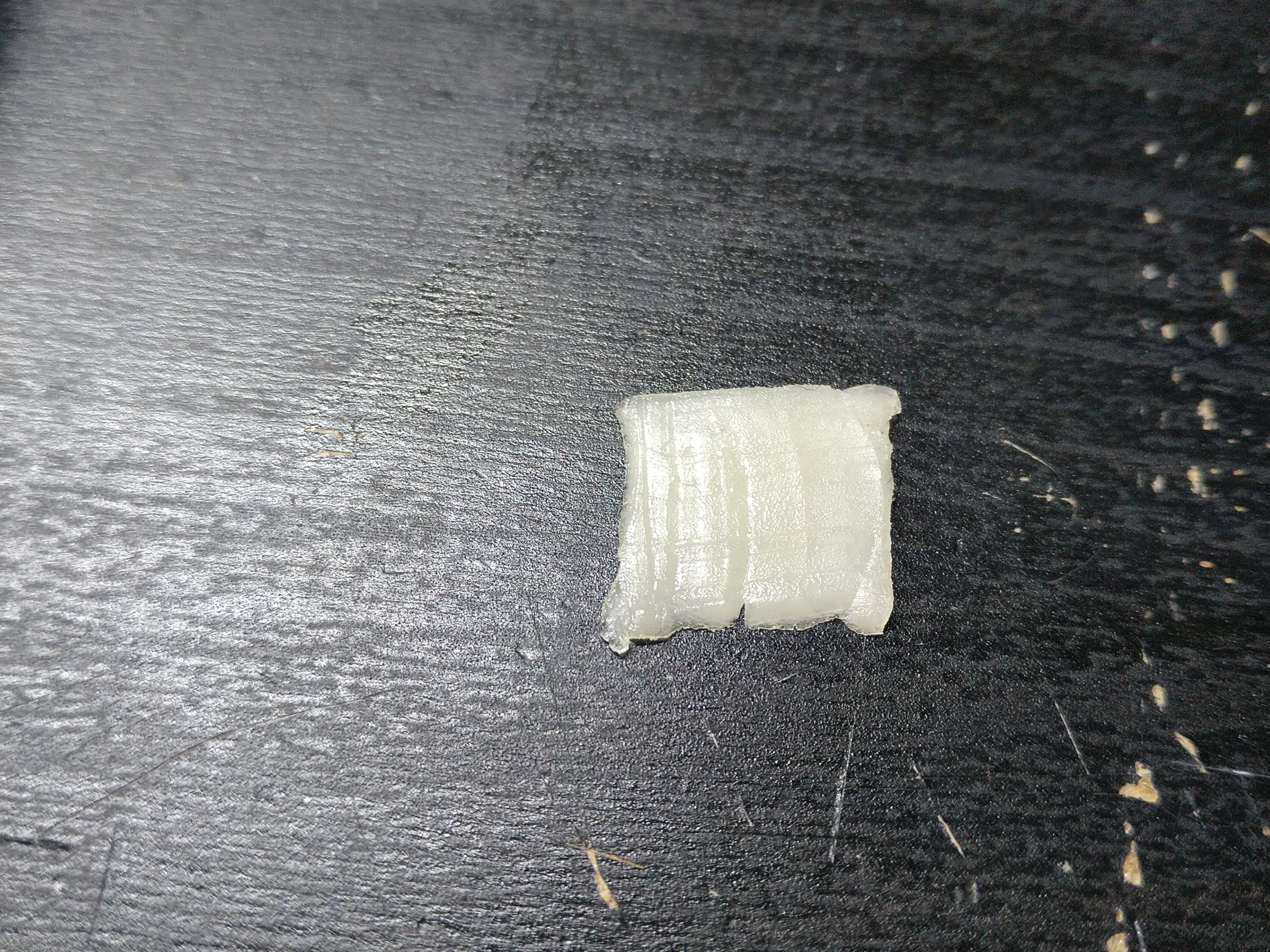

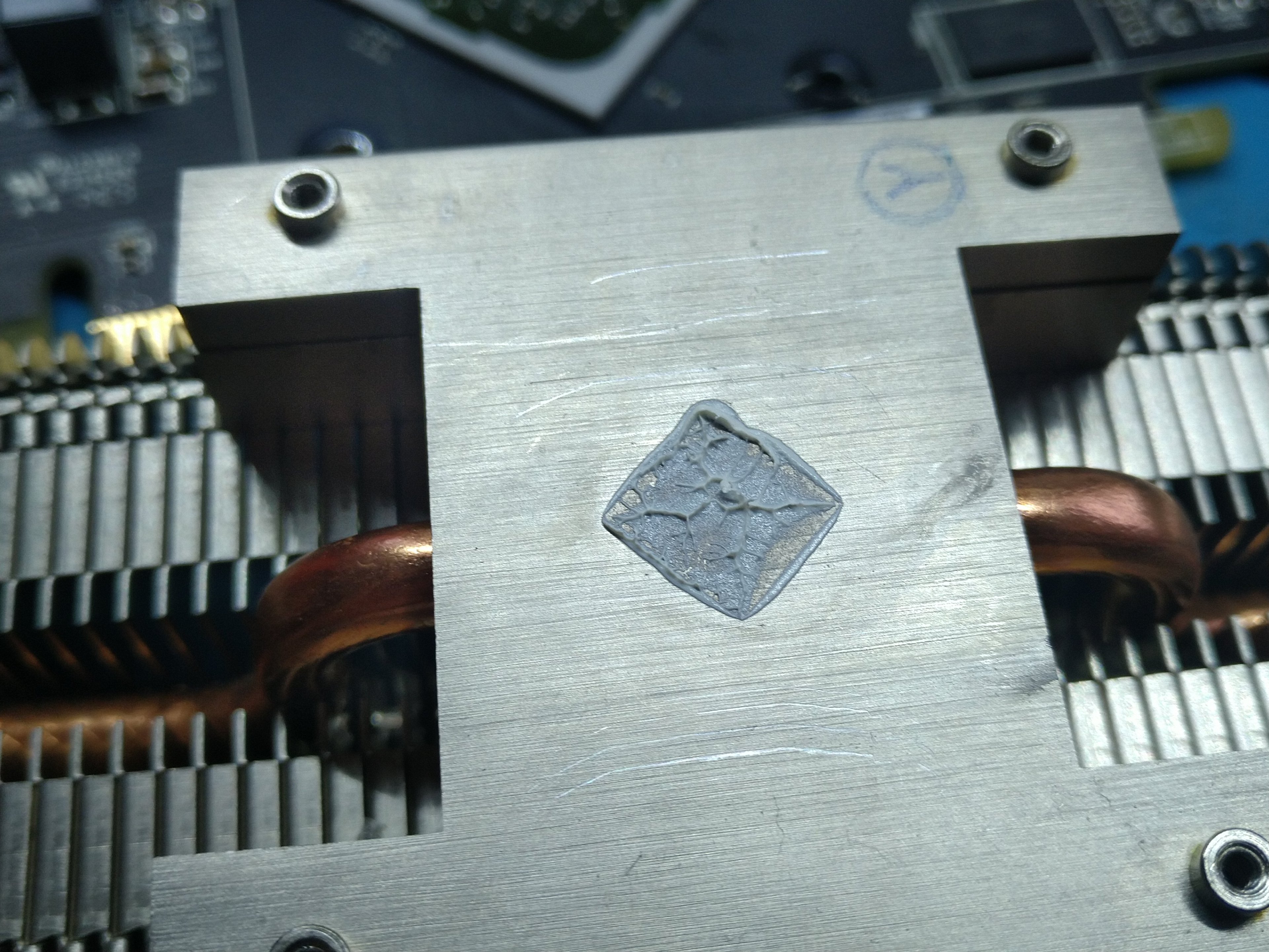

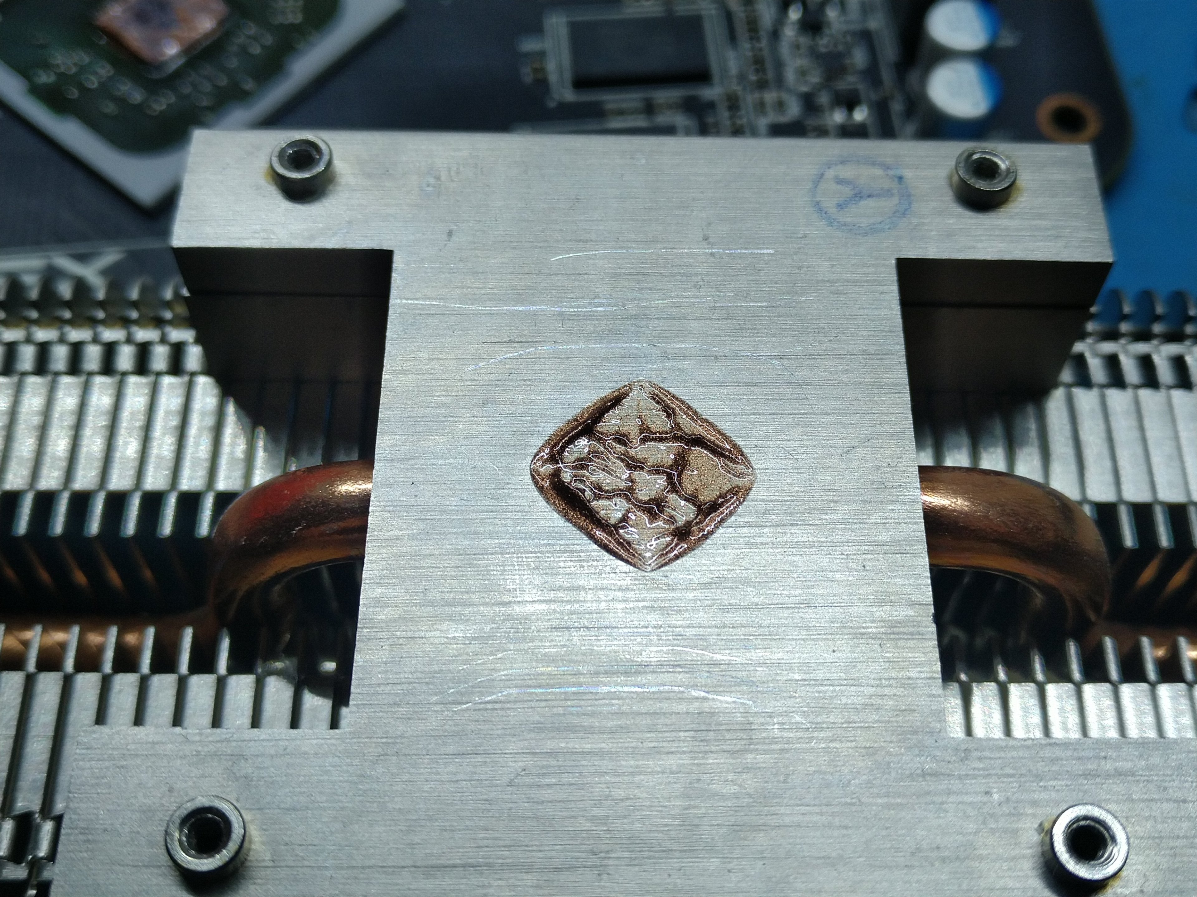

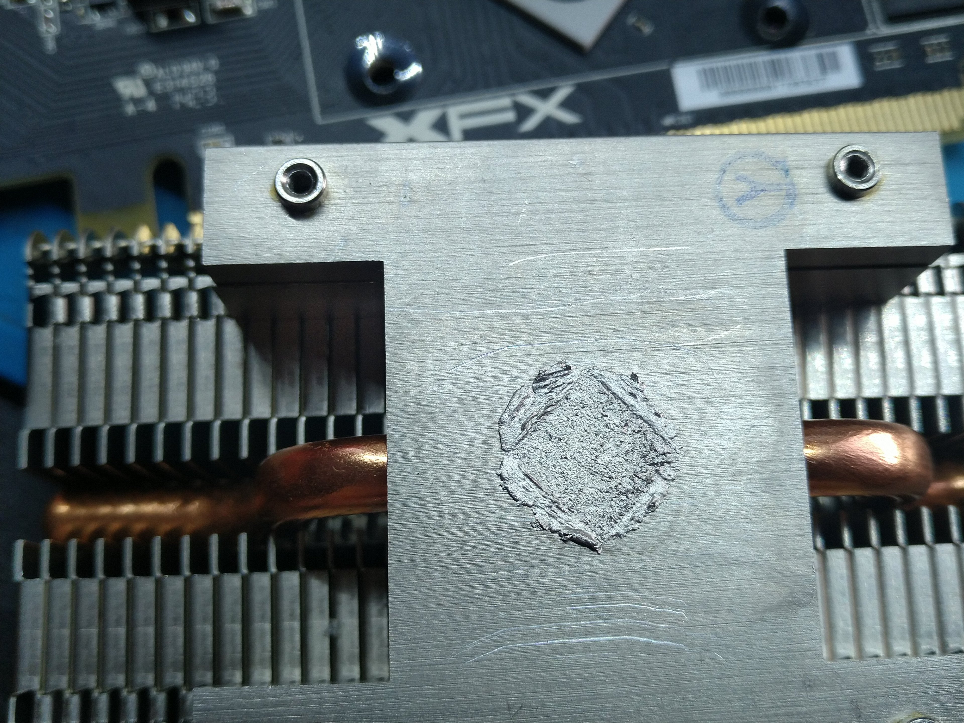

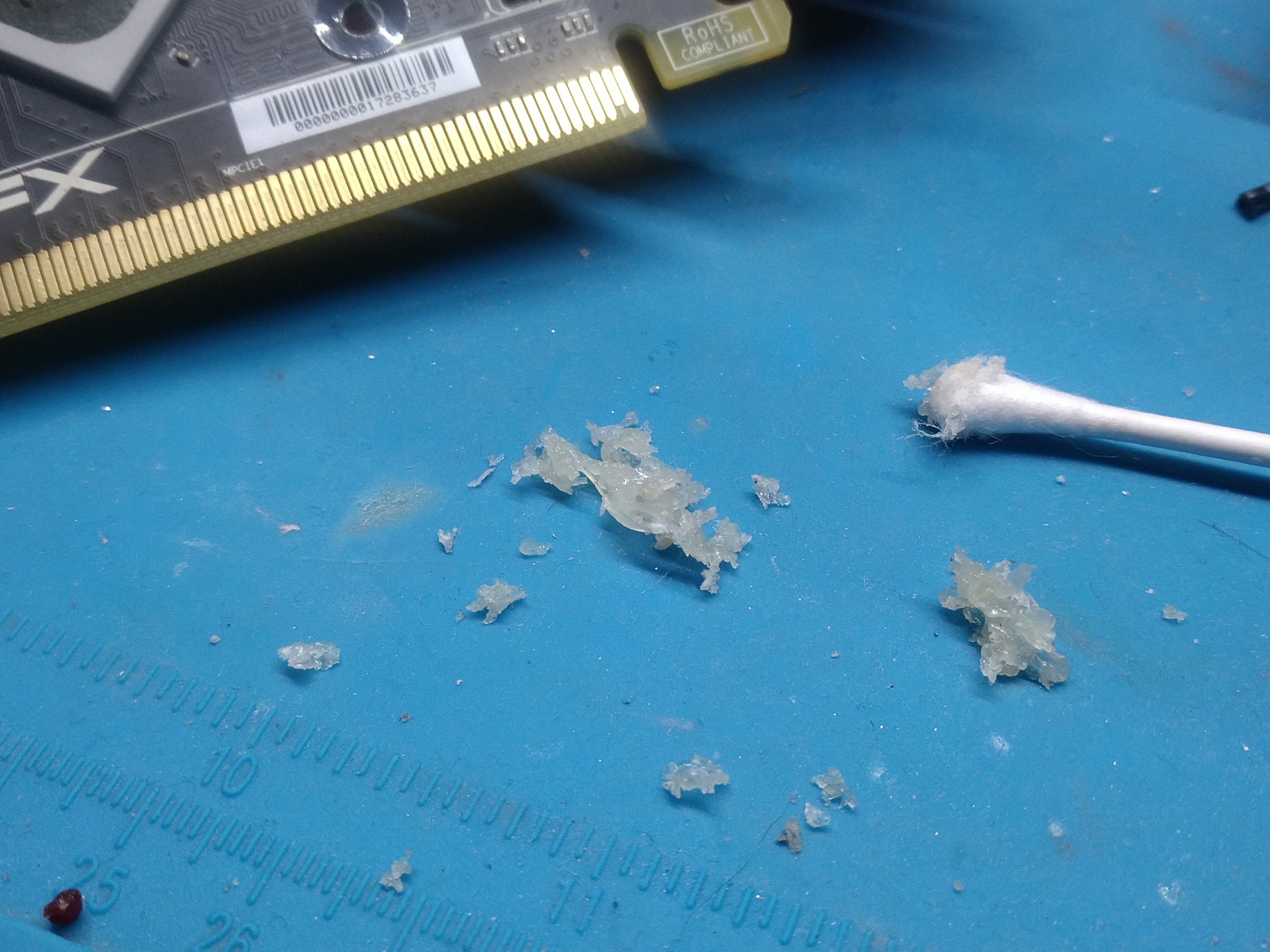

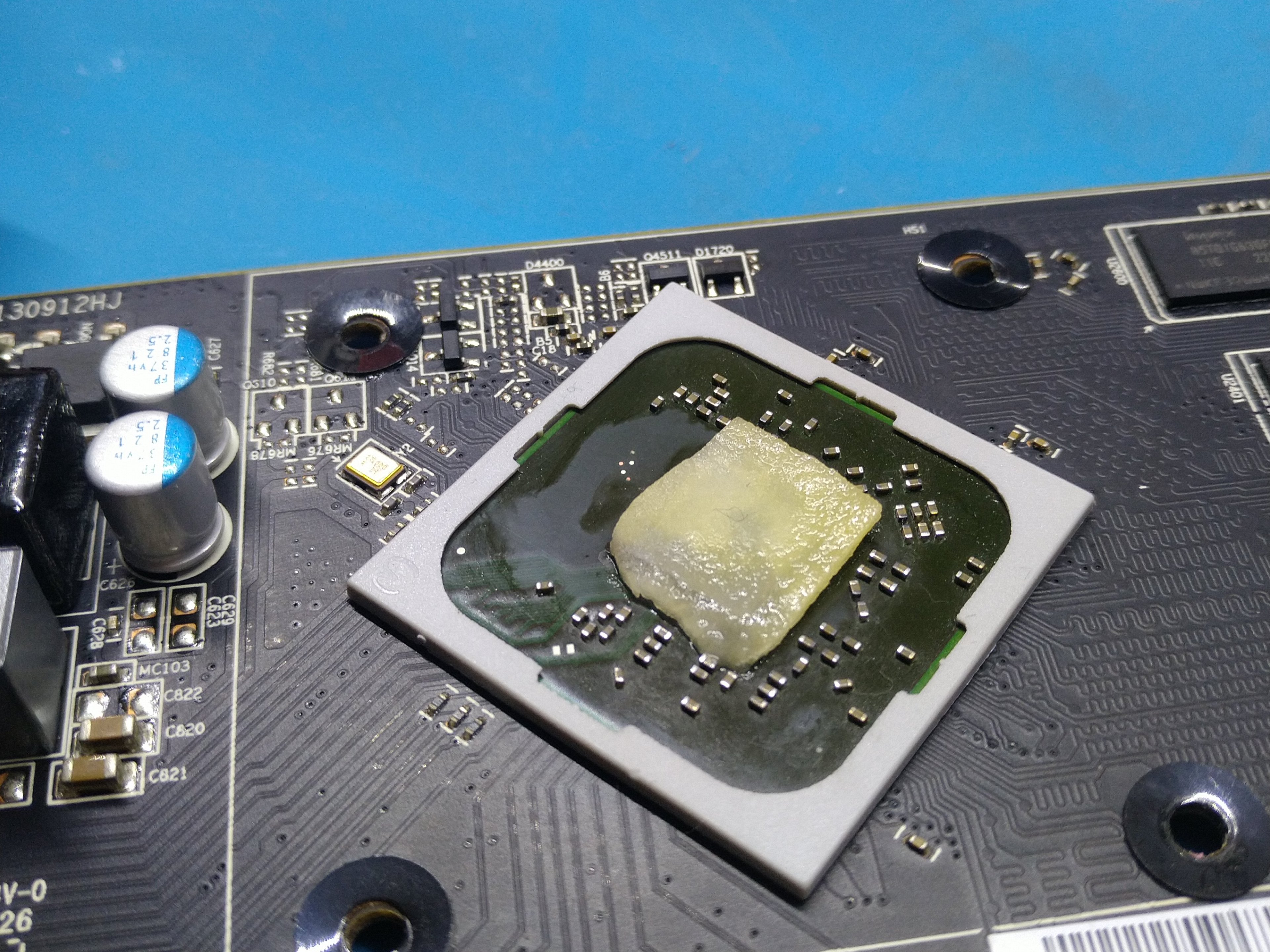

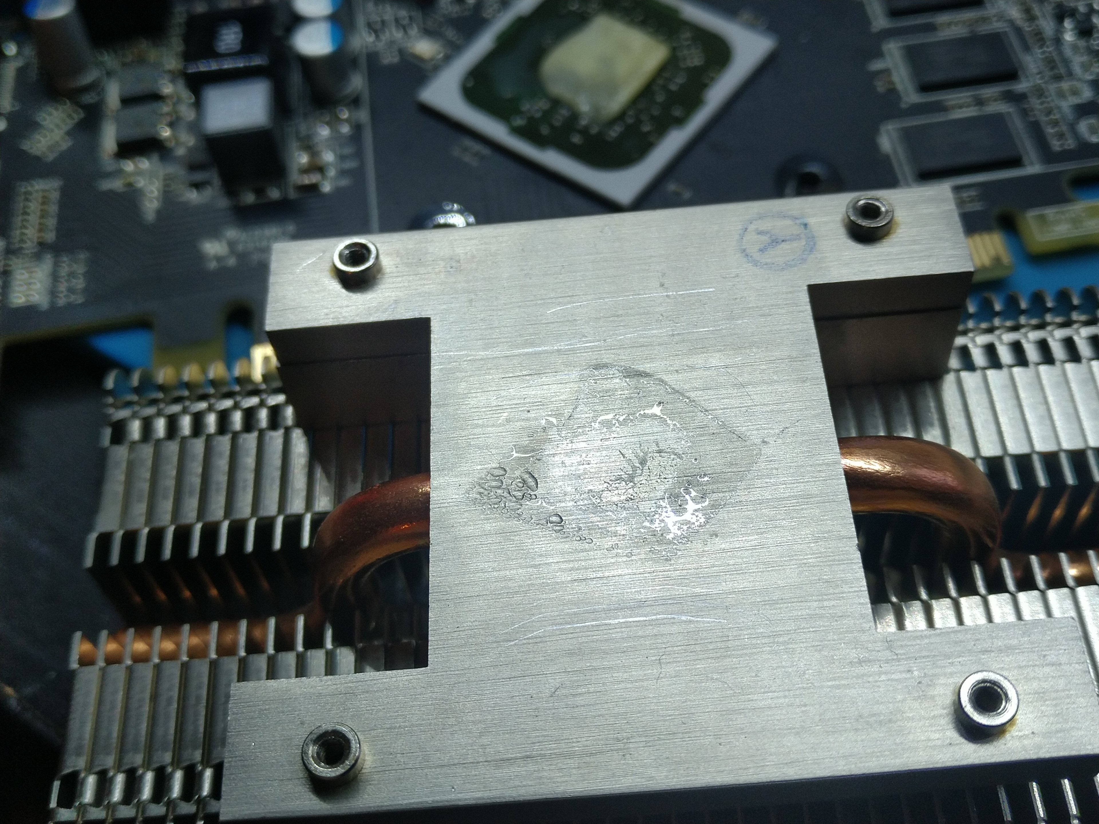

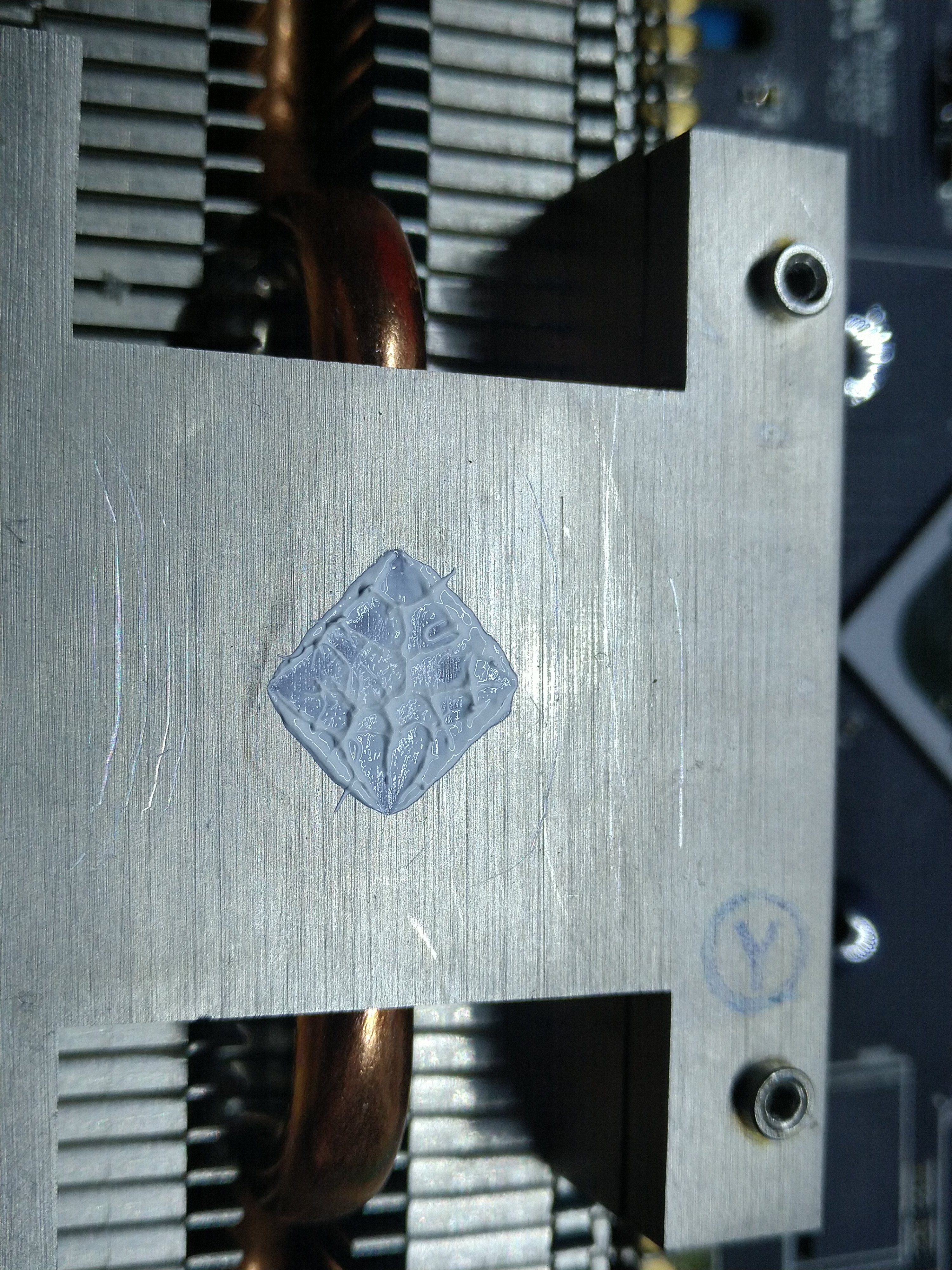

Hab den Käse ebenfalls auf ca. 0.8mm geschält, Funktionierte an und für sich ganz gut, hat beim Belastungstest aber schon "geknistert", bei der Kühlerdemontage sah ich dann auch warum...Schön verlaufen und ausgehärtet :D

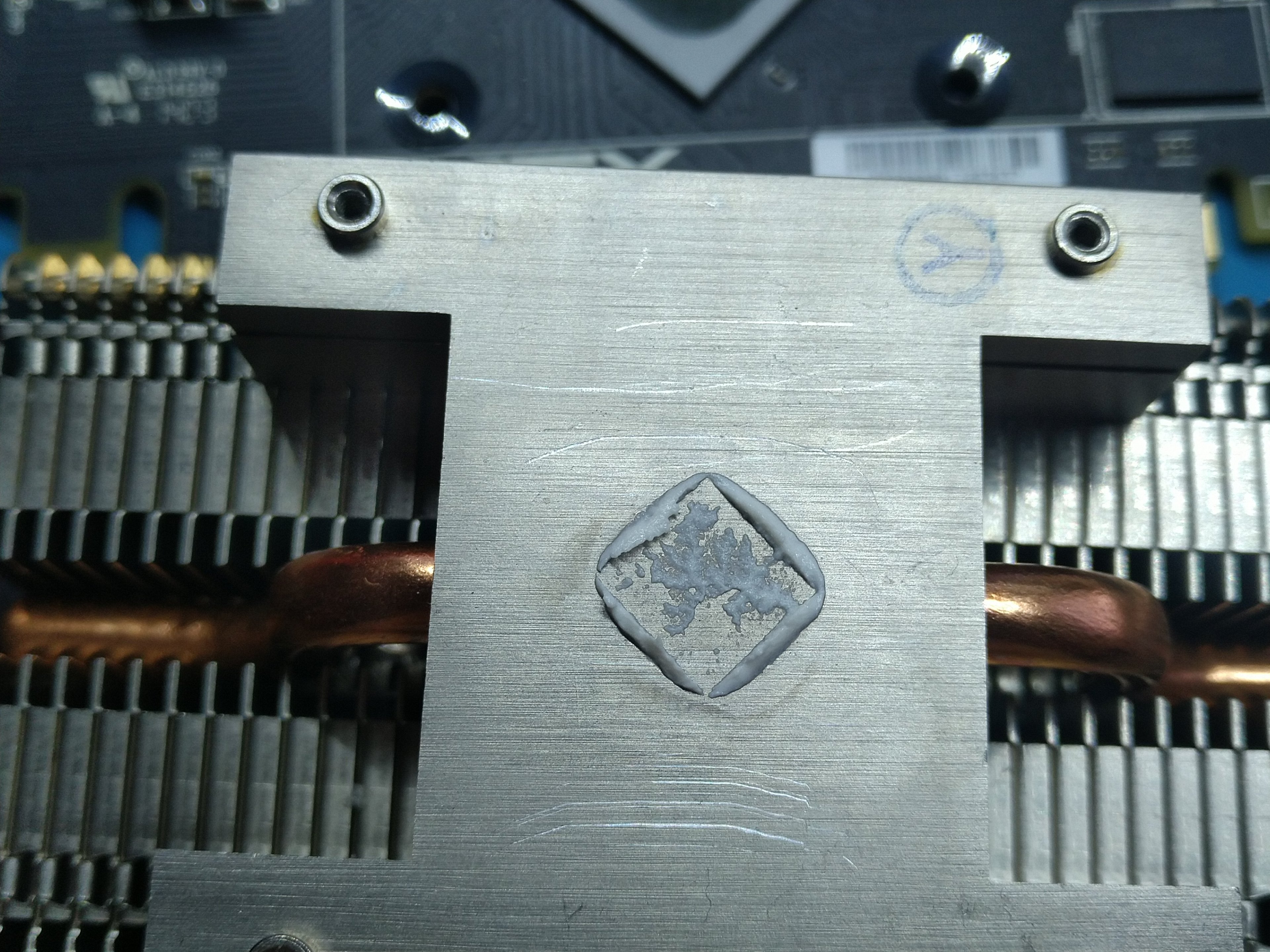

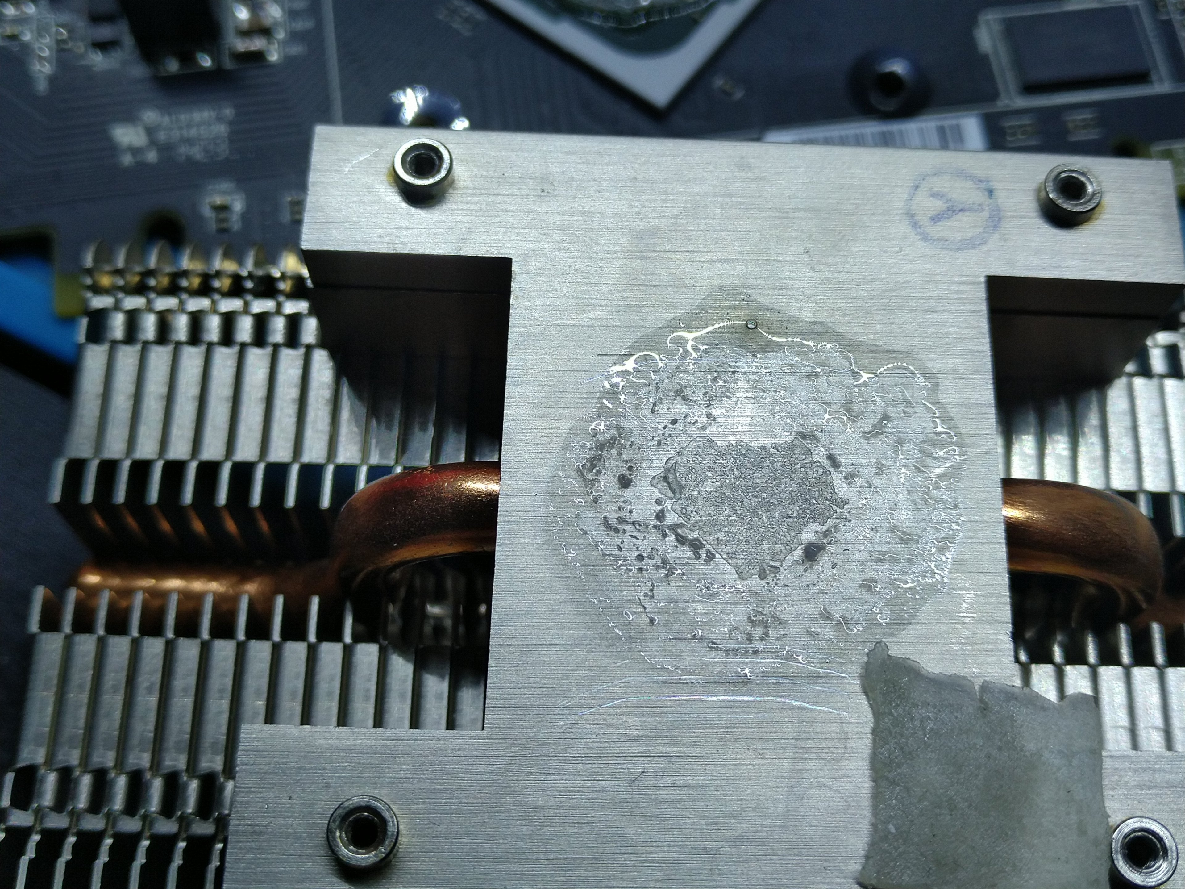

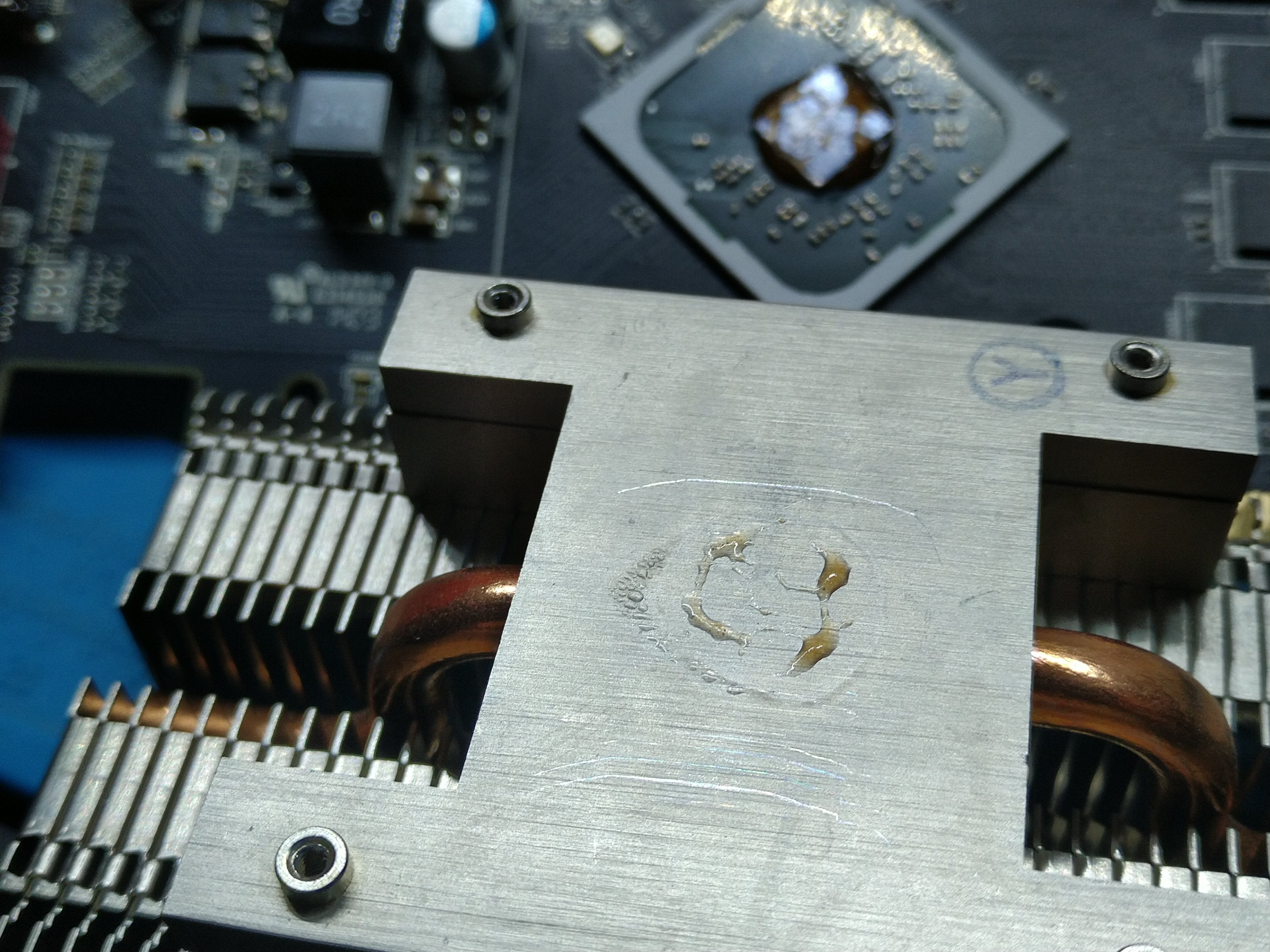

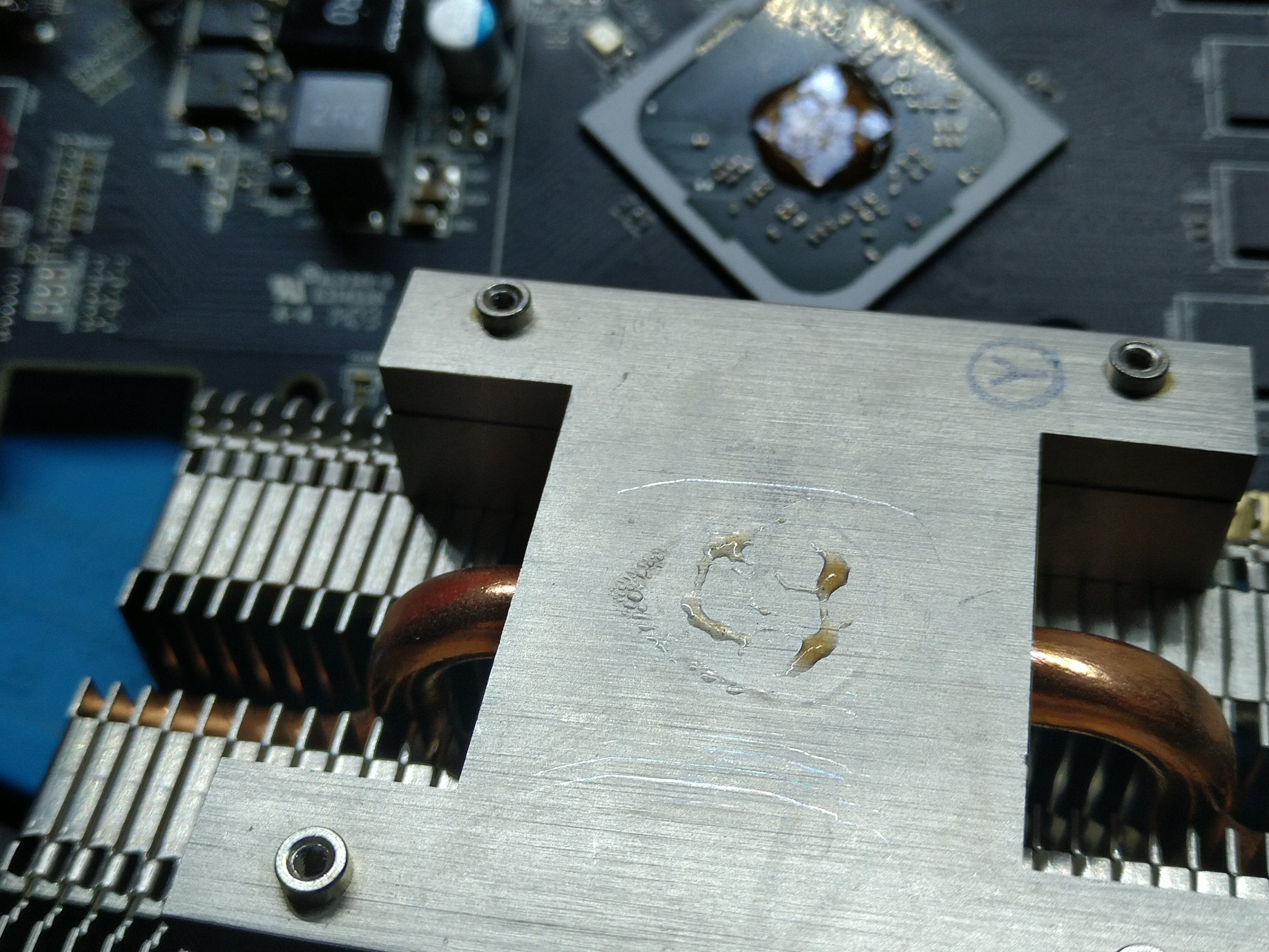

einfache und günstige Silikonbasierende Wärmeleitpaste (Danke nochmals an @Cerebral_Amoebe )

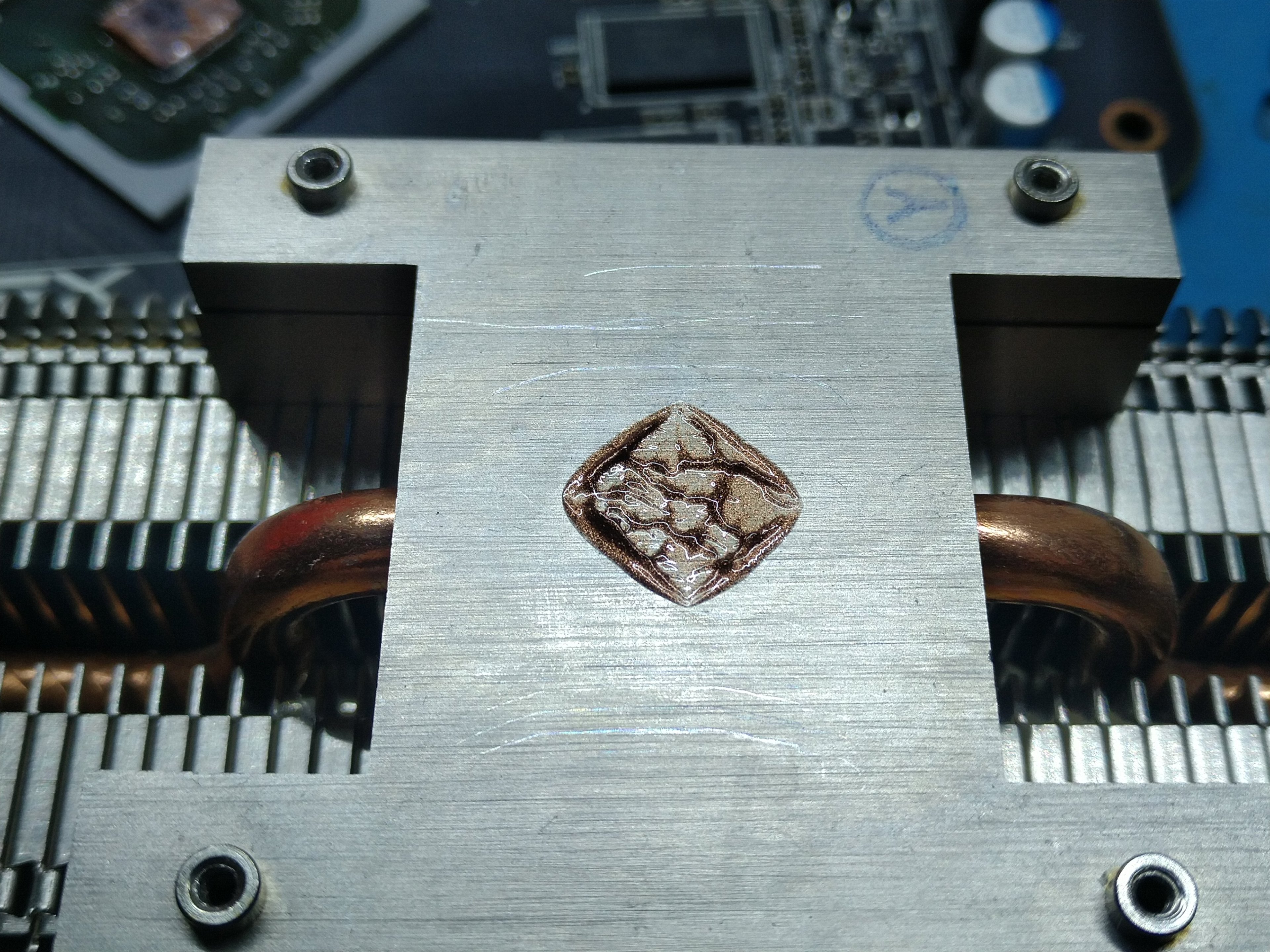

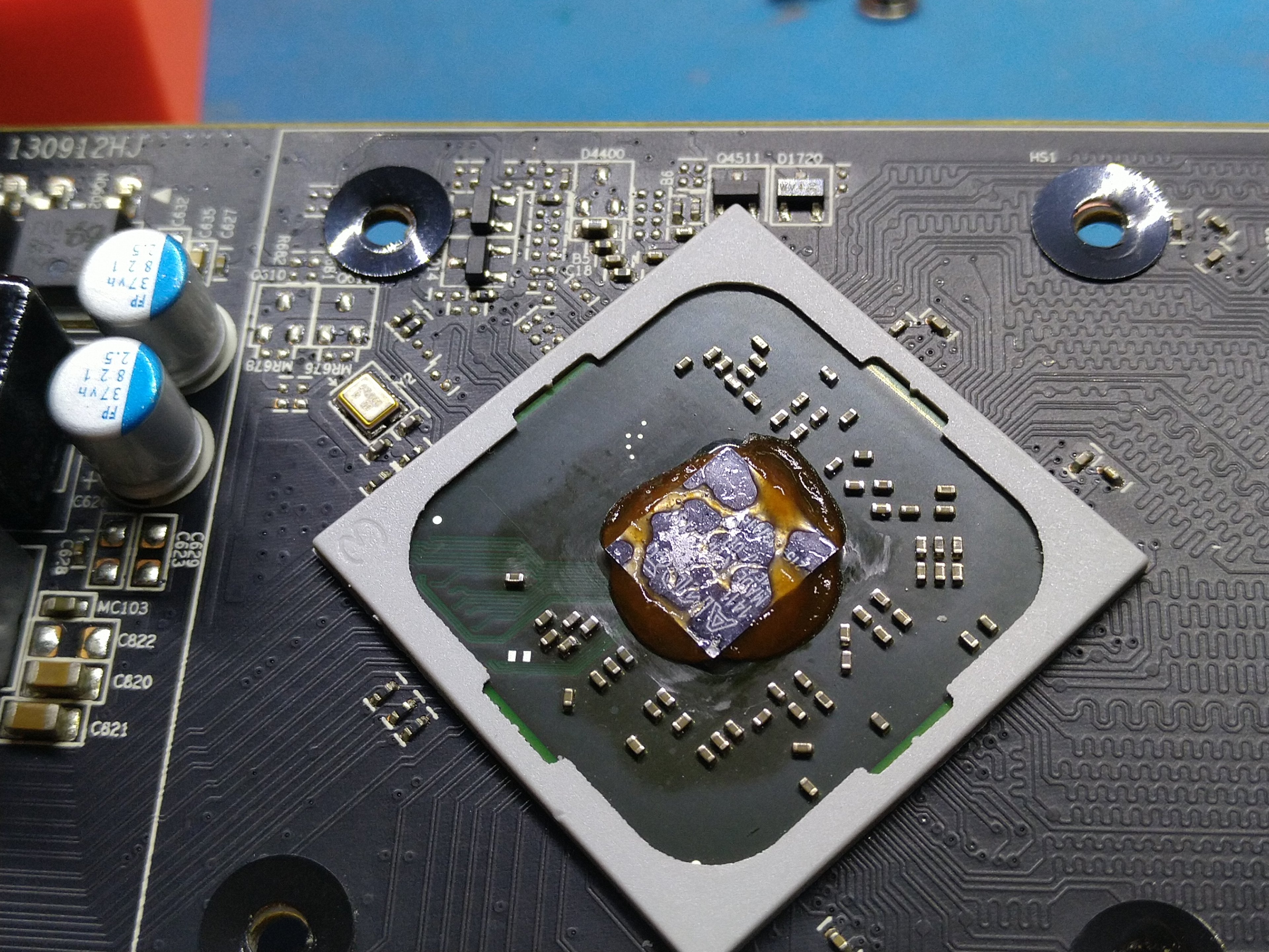

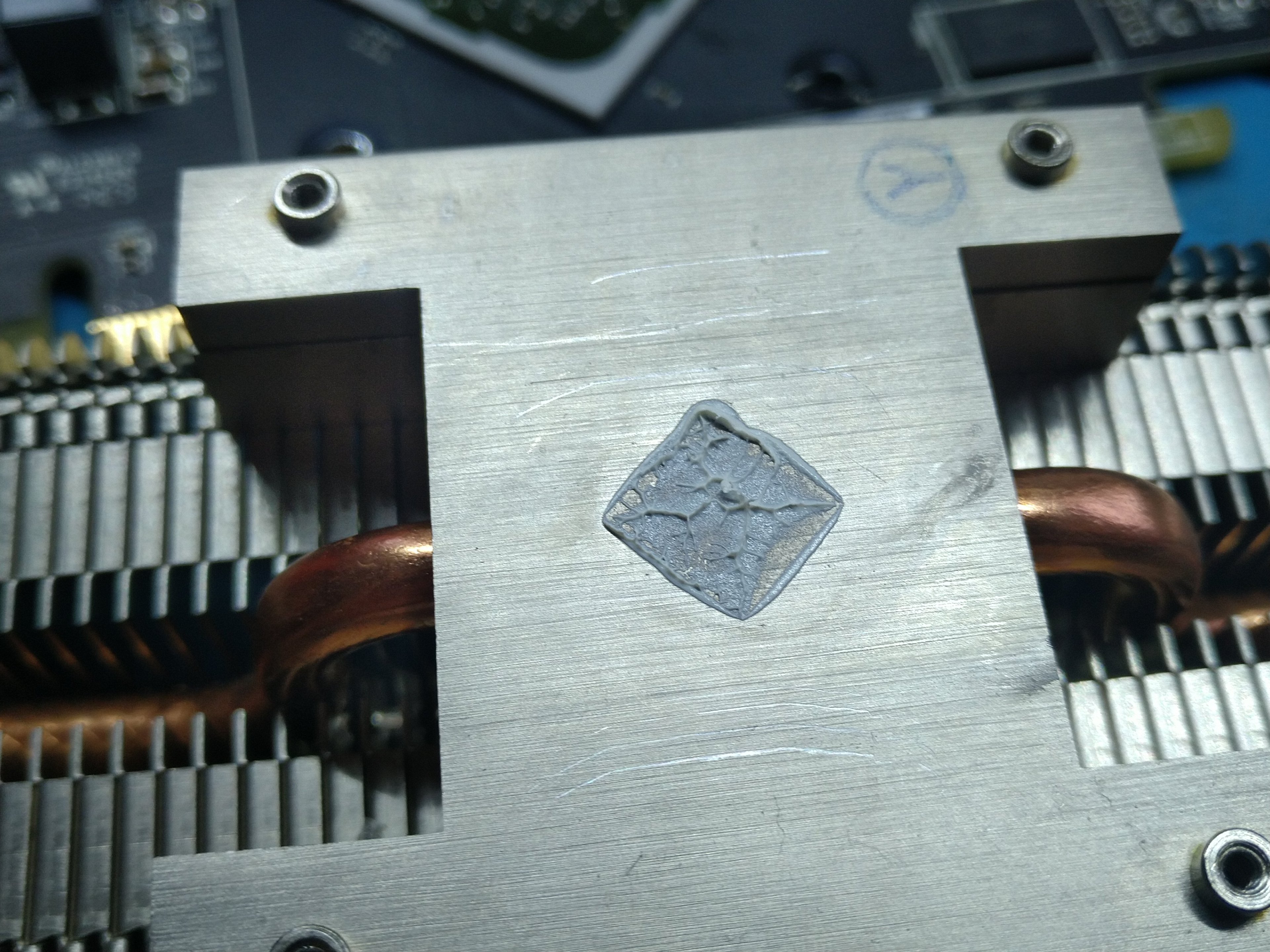

Alte Silber-Wärmeleitpaste, allerdings nicht die gute AS5 sondern die einfache von Titan

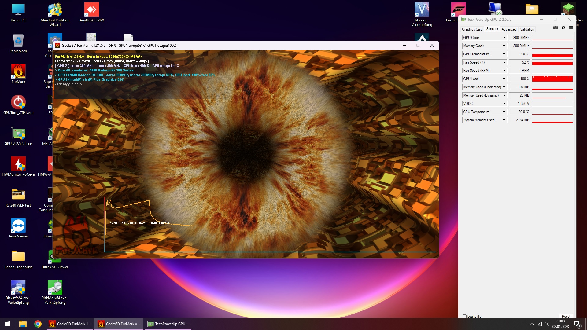

Sensodyne Zahnpasta Sensitiv

Jedenfalls, ganz klarer Favorit - Arctic TP3 Wärmeleitpads, sehr sehr weich und wirklich sehr starke Wärmeübertragungs-Leistung :daumen:

Mich würde ja noch interessieren, welche Käsesorte es war und ob es ein junger oder alter Käse war. :D
Sieht aus wie auf einem Käsebrötchen.

Aus welchen Grund soll ein Stück Kupferblech ohne Wärmeleitpaste die Wärmeleitfähigkeit erhöhen?
Wenn man sowas macht bräuchte man ein seeeeehr weiches Metall damit es überall in die kleinsten Erhöhungen und tiefen das Kühlkörpers rein kommt.

Ist ja kein kupferblech, sondern eine Folie, mit 0.08mm Stärke und darunter halt eine klebeschicht, damit kann sich das Kupfer an die minimalen Unebenheiten anpassen... Nur eben nicht genug.
Käse war ein junger Gouda.

Kupferpaste habe ich mal bei einem Laptop benutzt.
Ist ne riesen-Sauerei, aber ich hatte extra damals ganz feine Kupferpaste gekauft.
War ein bisschen zu flüssig.
Hat genauso gut gekühlt wie die MX4 bei mir.
Bis es "klick" gemacht hat und die Kiste einen kurzen bekam.
Die Kupferpaste war einfach deutlich zu flüssig und zu "leitfähig".
Probiers mal aus, die ist echt gut gewesen ^^

Die Amasan T12, die auch unterwegs ist, leitet nicht.
Reaktionen: AssassinWarlord und amorosa
Ich habe einmal aus Not Zahnpasta als WLP für einen Xeon 1230v2 verwendet, diese hat über ein Jahr bis zur Außer Dienst-Stellung des Rechners gehalten.
Ich wusste aber durch diverse Fun-Videos, dass das keine so schlechte Lösung ist. Würde ich auch wieder machen. Diese bleibt auch besser in Form als Ketchup.
