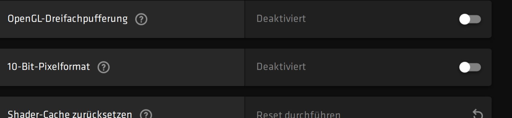

@Moetown Schau mal im AMD Treiber, ob du dort nicht zufällig 10 Bit Pixelformat aktiviert hast (nicht zu verwechseln mit 10 Bit Farbtiefe) unter Globale Grafik. Das hat bei mir zu diesen Problemen geführt.
Das war es, danke! 10 bit Pixelformat deaktivieren hat geholfen.
