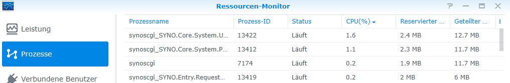

Die HDDs wurden gebraucht gekauft, sind also nicht neu. Vor dem Einbau am PC mit Crystal Disk Info überprüft und alles war OK. Auch das NAS selbst sagt die beiden Platten sind in Ordnung. Das NAS selbst zeigt mir bei der Datenträgerauslastung 0% an, ich kann also nicht erkennen ob die im Hintergrund irgendwas geschrieben wird. Unter CPU werden mir 4 aktive Prozesse angezeigt

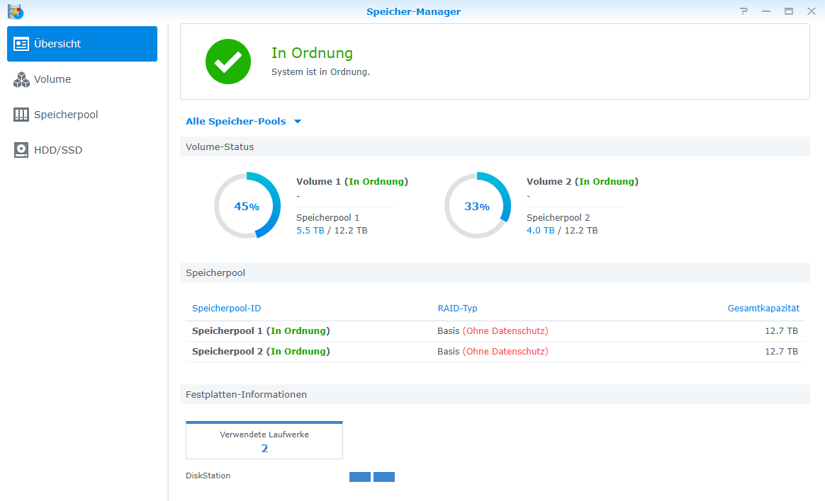

Wie ist der RAID-Status im Speicher-Manager? Ist das RAID komplett gesynct?

nein Energiesparoptionen sind alle aus. Ich versuche eine gute Balance zwischen Betriebsstunden und Ein/Aus Zyklen zu halten. Das heißt das NAS wird (in der Regel) täglich um 12:00 mittags eingeschaltet und läuft dann bis Mitternacht durch wo es dann wieder ausgeschaltet wird.
