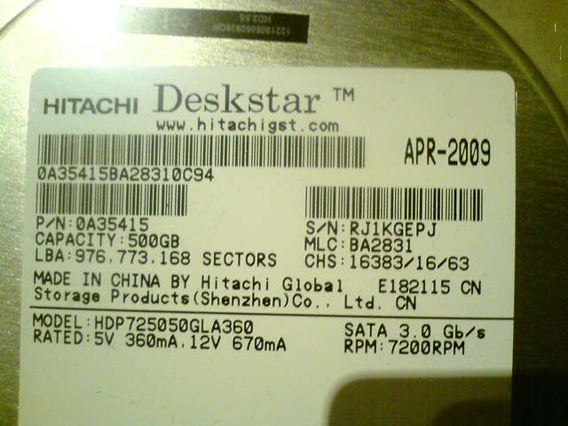

..bin kein experte aber da steht doch..? :freak:
Da steht was? ;)
OEM-Platten werden eben containerweise zB an die Hersteller von Komplettsystemen verscheuert, relativ günstig, dafür übernimmt Hitachi aber auch keine Garantie mehr für solche Laufwerke.
Da werden dann nur die Seriennummern vermerkt und die Platten nicht gesondert gekennzeichnet, Ausnahmen wären Seagate, die einen expliziten Aufdruck haben oder Samsungs, die dann zT ein /Y in der Produktbezeichnung stehen haben - das muss aber auch nicht immer so sein.
