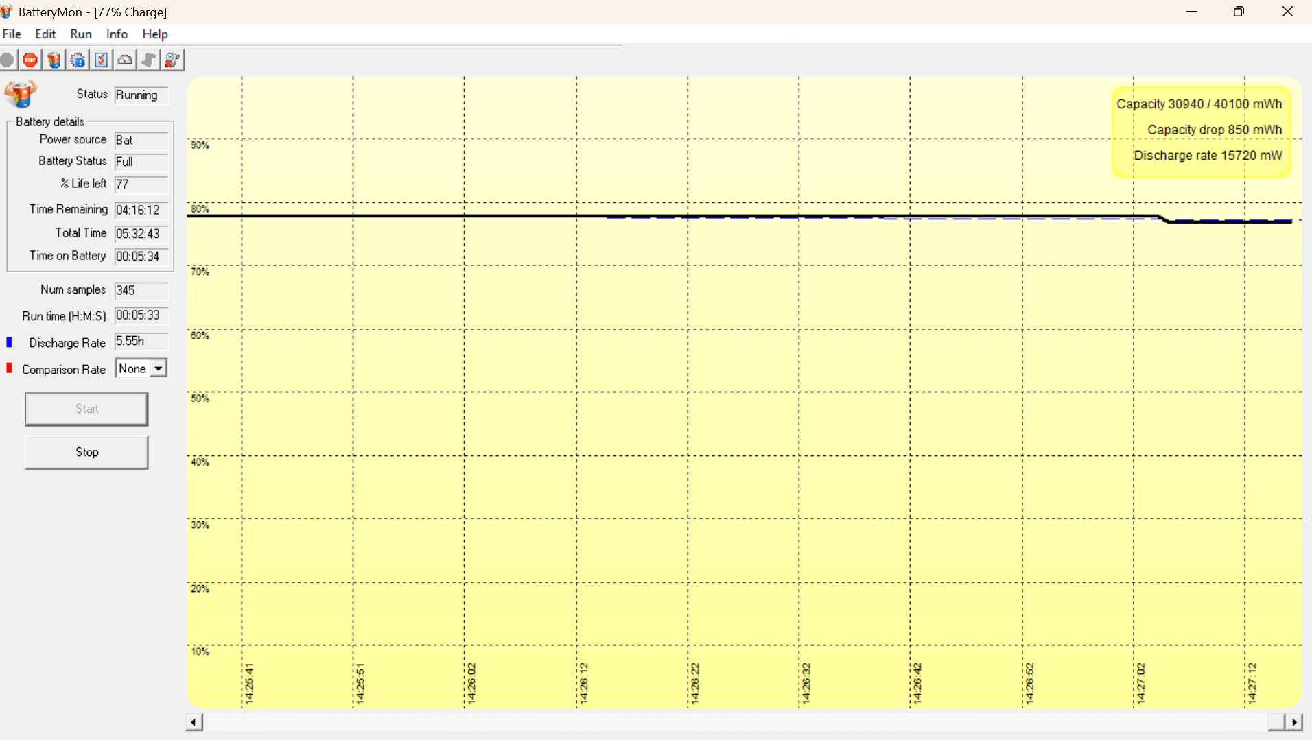

Batterymoon sieht bei mir so aus (jetzt grad läuft der Laptop allerdings auch wieder so, wie er soll):

Und haben die neue Akkus eingebaut?
Die Kapazität steht ja nur noch bei 3/4 der Sollleistung.
Da kann es sein, daß beim Betrieb dann plötzlich eine Zelle versagt und der Laptop zusammenbricht.
Nach der Laufzeit würde ich so wie so die Akkus wechseln.

Vielen Dank dir für den allgemeinen Hinweis aufs Tauschen, die "Spar"-Links und Hilfe allgemein! :-) Sobald ich nochmal so ein blaues Wunder erlebe mit plötzlichem Absturz werde ich einen Austausch vornehmen! Bis dahin hoffe ich, dass es sich um Ausnahmen handelt. (Ich hätte noch dazu erwähnen sollen, dass die Akkuleistung beim Absturz auch schon sehr gering war, nur noch 10%.....)

Hoffen kannst Du ja, aber die Akkus sind durch.
Früher oder später mußt Du sie wechseln.
Wenn eine Zelle defekt ist, kann das jederzeit wieder passieren.
