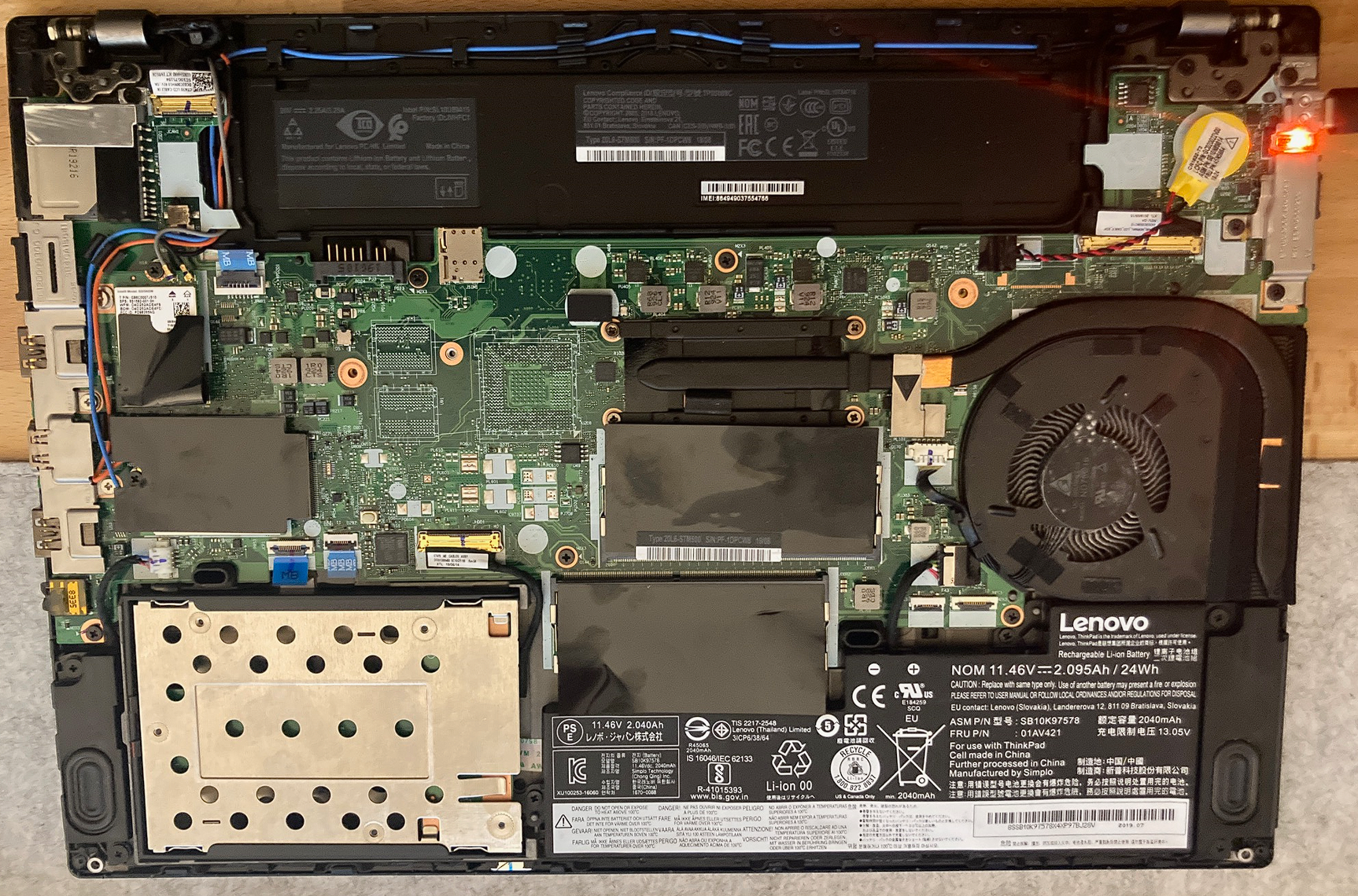

ich habe ein Lenovo T480 erhalten welches sich nicht mehr einschalten lässt.
(Beim drücken auf den Powerbutton passiert nichts)
Was ich bisher probiert habe:
  • Batterie ab
  • "Reset" Knopf gedrückt mind. 10 Sekunden
  • Interne Batterie abgeklemmt
  • CMOS-Batterie abgeklemmt
  • RAM raus
  • SSD raus
  • CPU Lüfter abgeklemmt
(Auch mal 24h mit abgeklemmten Batterien stehen lassen)
Es tut sich einfach nichts. Wenn ich das USB-C Netzteil anschließe, leuchtet jedoch eine SMD.
Habe mir zudem ein Bios-Flash'er CH341 gekauft um einen defekten Bios-Chip auszuschließen - aber den kann ich ganz normal auslesen.
Gerät ist schon außerhalb der Garantie.
Habt Ihr weitere Ideen & Tipps?

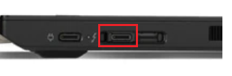

Hast Du schonmal den zweiten USB-C Anschluss verwendet, der in diesem Kombianschluss, tritt dabei das gleiche Fehlerbild auf? Wir haben in der Firma mit den Lenovos welche nur noch diese USB-C Anschlüsse verwenden öfters Probleme mit dem Ausfall des USB-C Hauptanschlusses, die Geräte werden mobil genutzt und täglich mehrfach aus den Koffersystemen entnommen, dafür ist die mikrische USB-C Anschluss einfach nicht ausgelegt, bis zur Reparatur retten wir uns dann über den zweiten USB-C Anschluss.

Auch beim anderen USB-C Port - keine Änderung.
