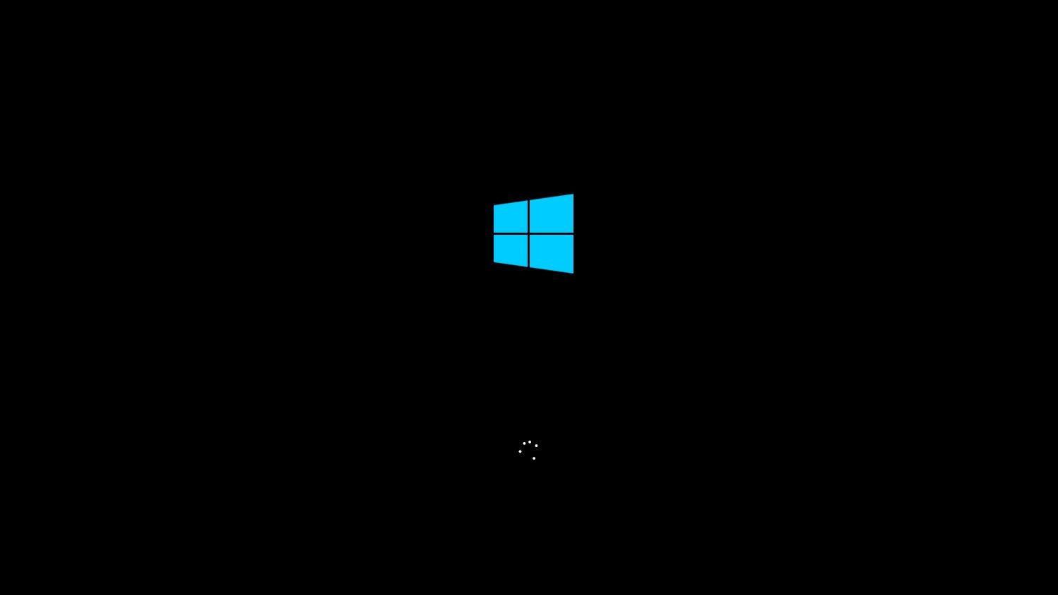

unglücklicherweise ist in der verwandtschaft vor einigen tagen ein mainboard abgeraucht, glücklicherweise haben wir exakt das gleiche board als ersatz bekommen (austausch artikel).
auf dem system läuft windows 8.1 auf einer crucial mx100 ssd, beim board handelt es sich um das ASRock B85 Pro4 Intel B85 So.1150.
ich habe das neue board gestern verbaut, dann eingeschaltet und leider bleibt er nun beim starten im boot screen hängen (stelle wo die punkte sich im kreis drehen).
eigentlich dürfte es kein treiber problem sein wenn das gleiche board wie davor wieder verbaut wurde oder?ansonsten hat sich hardwaremässig nichts am system geändert.
ich habe bereits versucht in den abgesicherten modus zu kommen (f8 bzw shift+f8), leider ohne erfolg. auch die automatische system reperatur nach 3x scheitern des bootvorgangs hat leider kein ergebnis gebracht, es kam nur die meldung "automatische systemreperatur wird gestartet" und danach schwarzer bildschirm, nur masszeiger war zu sehen und laut hdd led auch sporadische festplatten aktivität. als sich nach knapp 3 stunden immernoch nichts getan hat habe ich die hoffnung aufgegeben und den pc neu gestartet.
zwischenzeitlich habe ich auch den sata controller im uefi von achi auf ide legacy umgestellt, weil ich mir nicht sicher war ob die ssd vor dem hw defekt im ahci mode lief und eventl ein treiber fehlt, allerdings auch ohne wirkung.
hat jemand eine idee wie man das problem beheben könnte?
als letzter schritt würde ich versuchen ein komplett backup der ssd zu ziehen und dann einfach formatieren/windows 8.1 neu zu installieren.
kann es sein dass durch den absturz beim boot durch das defekte mainboard windows so sehr in mitleidenschaft gezogen wurde, dass es nun nicht mehr bootet?
bin für jede hilfe und tipps dankbar :)
