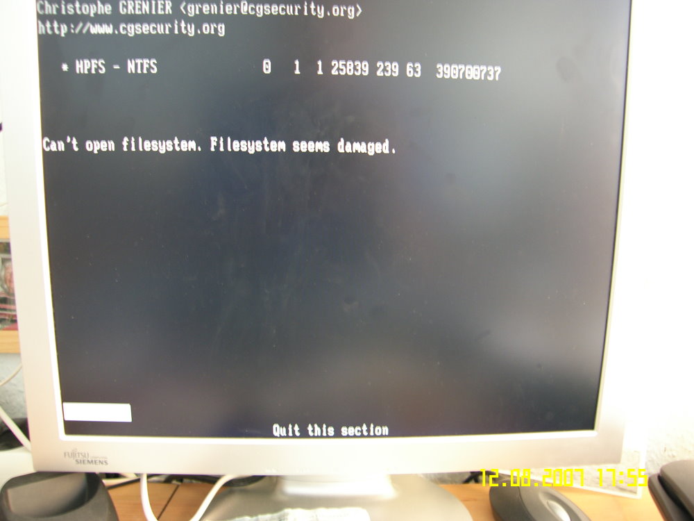

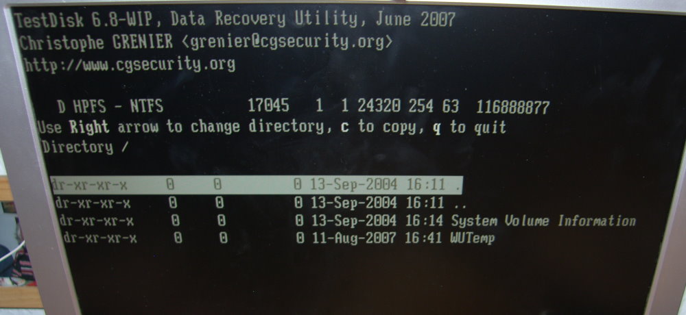

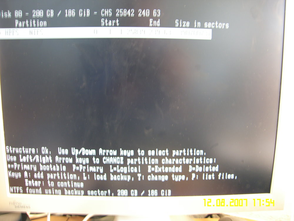

Ich habe jetzt doch Testdisk durchlaufen lassen können (allerdings OHNE Betriebssystem). Hatte die Testdisk auf CD gebrannt und beim Hochfahren starten lassen.
Folgende Meldung bekomme ich beim Aufrufen der Partition:
"Can´t open filesystem. Filesystem seems damaged."
Was mich aber wundert ist, dass er zwar sagt, dass er 200GB hat, aber nur 25.839 durchlaufen hat.
Du wirst wohl die Diagnose so durchführen müssen, wie Fiona geschrieben hat, vor allen Dingen die tiefere Suche. Die Ausgabe wird dann in Form von Screens (Camera, Handy) oder als Text benötigt. Die Aussage, dass das Filesystem einen Fehler hat reicht nicht.
Werde ich versuchen, nur eine erweitertere, tiefere Suche wird erst gar nicht angzeigt.

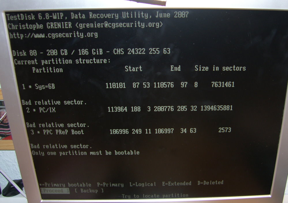

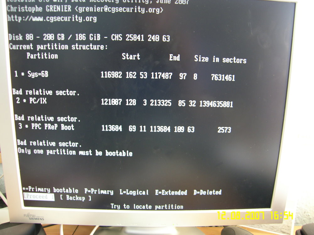

Bilder im Anhang. Sorry, dass einige etwas verschwommen sind.

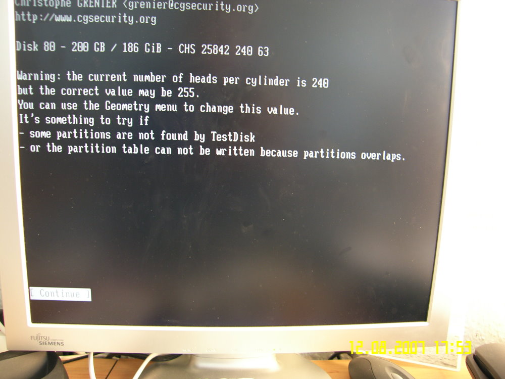

Die tiefere Suche ist dieses hier;
https://www.computerbase.de/forum/attachments/bild2-jpg.73433/
Ansonsten konnte ich bei den Bildern alle Infos holen! :)
Problem bei der Partition ist, das ein beschädigtes Dateisystem angezeigt wird.
Ich weiß aber nicht ob es die richtige Partition ist.
Bei dir ist ein Hinweis auf einer verkehrten Geometrie.
Ändere es mal auf ^Standard 255 Heads, ob dann deine Partition ordnungsgemäß gefunden wird.

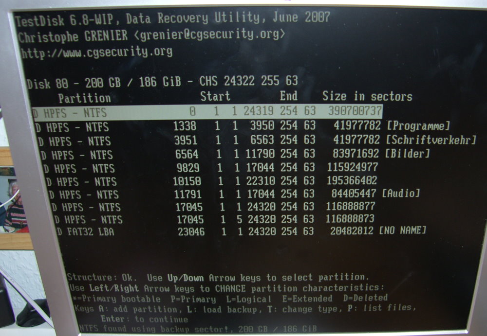

Wow, das schaut doch schon sehr gut aus. Er hat sie gefunden.
Auf dem zweiten Bild waren die Laufwerke wie folgt durchnummeriert:
Programme = D
Schriftverkehr = E
Bilder = F
Audio = G
Das letzte war C - dort sind auch die Betriebsdateien drauf.

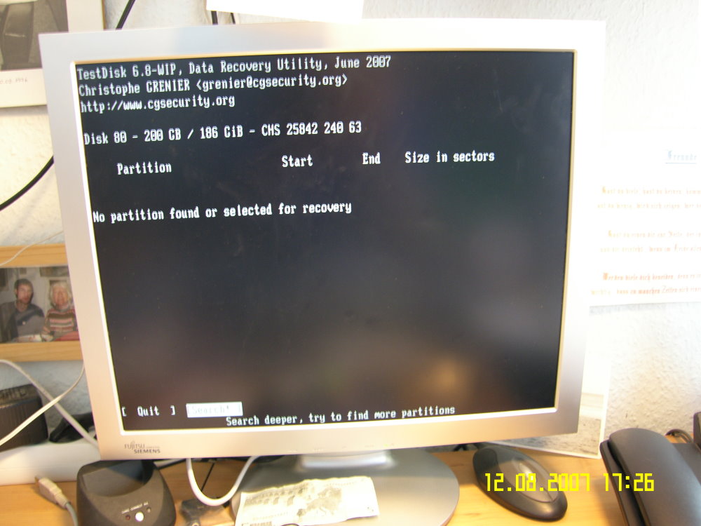

Bestätige mal mit Eingabe und gehe auf die tiefere Suche Search!.
Vielleicht wird dann deine erste Partition gefunden (Wahrscheinlich die Startpartition und nicht Systempartition).
