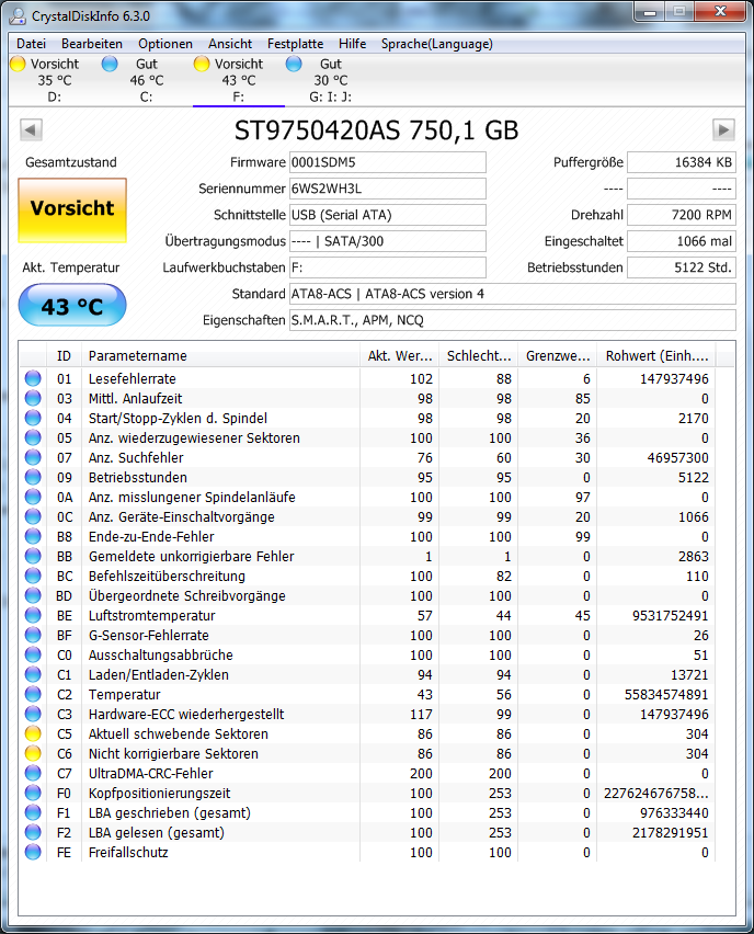

crystal hat mir 98 schwebende sektoren angezeigt.
ich schau gleich nochmal mit dem seagate tool obs mehr geworden ist.

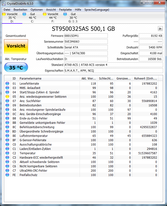

Die 500er beinhaltet viele daten. Bis auf ersetzte Sektoren aber keine Probleme. Die sollte oke sein oder?
Die 750er ist die Problemplatte. nachdem ich chkdsk drüber laufen hab lassen, kann ich in windows wieder auf die platte zugreifen, aber es bleiben c06 unkorrigierbare sektoren zurück (304). Die Platte kann also weg?

Die D/500 GB weist 49 Ende zu Ende Fehler auf, das sind Fehler im Datenpfad zwischen Plattencache und der Platte selbst, hier liegt ein nicht reperabler Defekt vor, die Platte sollte zeitnah ersetzt werden.
Die F/750 GB weist 304 nicht lesbare Sektoren auf, ob die defekt sind und durch Reservesektoren ersetzt werden zeigt erst das nächste Beschreiben selbiger. Wenn chkdsk mit -f/-r oder -r ausgeführt wurde sind die nicht lesbaren Sektoren von der weiteren Nutzung unter Windows gesperrt. Hier die Daten sichern und die Platte einmal vollständig überschreiben, das kann mittels formatieren (nicht schnellformatieren!) erreicht werden.

Beide Platten haben einige G-Sensor Auslösungen, die 500GB sogar eine Menge. Ich würde beide ersetzen, ob das ggf. auch Garantie geht, musst Du schauen. Bei Seagate muss man ja wohl das Seatools laufen lassen und das muss einen Fehlercode ausgeben damit ein Garantiefall vorliegt.

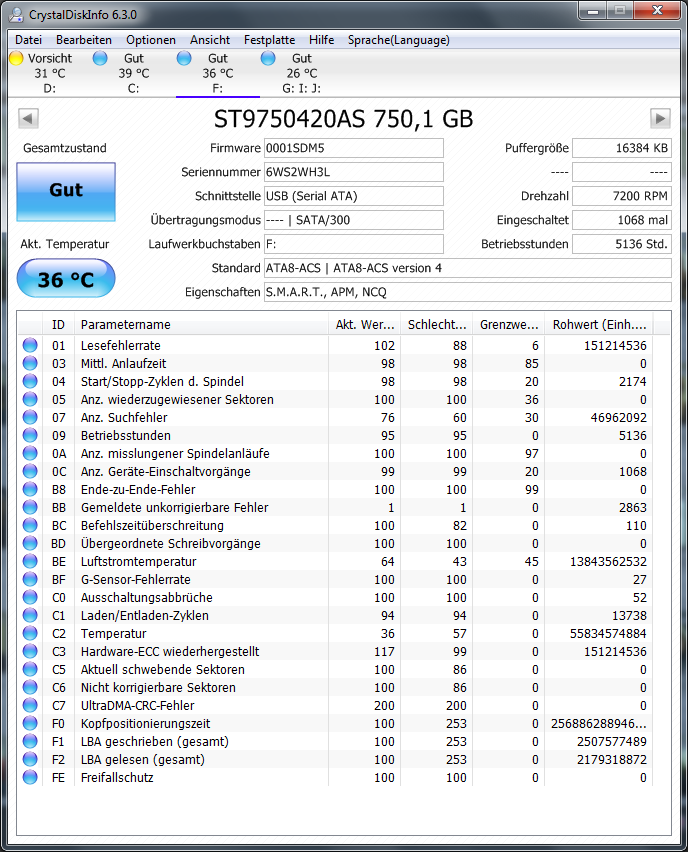

CrystalDisk Status nach formatieren der 750GB. Die 500GB ist glaube noch aus meinem alten Samsung NB.CDI_ST_750_POSTFORMAT.png

Dann sind alle 304 vorher schwebenden Sektoren also noch in Ordung und daher nach dem Formatieren verschwunden.
Ist sie demnach weiterverwendbar?

Klar kann man sie erstmal weiter verwenden, aber immer schön auf die Datensicherung achten und regelmäßig nach den S.M.A.R.T. Werten schauen. Solche schwebenden Sektoren können ja schon entstehen, wenn sie Köpfe aus der Spur geworfen werden und dann sie Daten der Nachbarspur teilweise überschreiben, deswegen muss sie Platte selbst noch lange keinen HW-Defekt haben.
