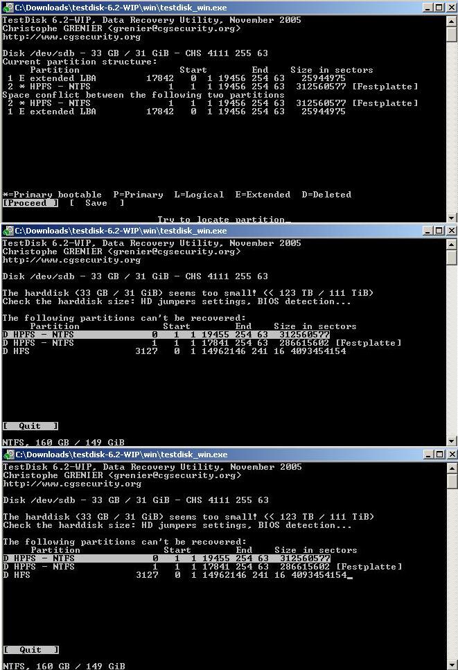

So, hab mal das Testdisk 6.2 nochmal runtergeladen und die 3 Screenshots gemacht (Slave Jumper war noch drin!) Bild1 (von oben nach unten)
Habe dann den PC runtergefahren, den Jumper entfernt, neu gebootet und Scandisk hat sich sofort wegen Laufwerk D: mit NTFS gemeldet. Dann hat er ca. 30 Sek. viele Indexdaten gelöscht. Aber: Die Platte wurde jetzt mit 160GB erkannt und ein Doppelklick hat diese jetzt auch geöffnet, ohne das eine Aufforderung zur Formatierung kam. Allerdings sind lt. dem Explorer keine Daten drauf... Habe dann nochmal Testdisk gestartet und nochmal die 3 Screenshots gemacht Bild A Das sieht meiner Meinung nach besser aus, was die Wiederherstellung betrifft, oder?

Durch deine Konvertiererei ist einiges durcheinander.
Chkdsk hättest du nicht machen sollen.
Kann auch schaden.
Speziell bei Bootsektorprobleme.
In der Partitionstabelle wird deine NTFS Partition noch mit Label (Volumen-Namen) aufgeführt.
Diese ist dort ein logisches Laufwerk.
Nach deiner Konvertierung wird aber dein logisches Laufwerk als primär aufgeführt.
Ist verkehrt.
Testdisk korrigiert es dann auch von der Geometrie auf primär.
Dann fehlt aber der Name (Label):
Daher folgender Vorschlag zum testen.
Ich bin in der Annahme das die primäre Fehlerhaft ist und keine Daten aufweist.
Daher teste es mal.
Bestätige mal in Testdisk durch bis nach Analyse und Proceed.
Dann wird die primäre Parttition grün agezeigt.
Drücke da mal p auf der Tastatur und teile mit ob deine Daten oder eine Fehlermeldung angezeigt wird.
Teile es mit.
Wenn keine Daten oder ein Fehler angezeigt werden kannst du wie beschrieben unten weiter testen.
Achte aber dringend auf alle Hinweise.
Ansonsten geben wir die Partition mal manuell ein.

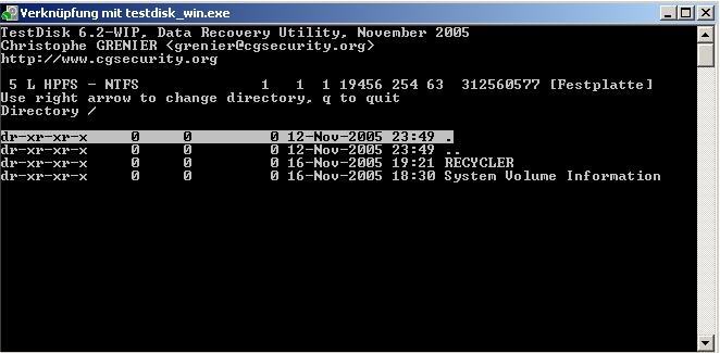

Hab wie Du geschrieben hast an der Stelle "P" gedrückt und es gab ein E/A Fehler :(
Hab dann die Partition neu eingestellt und nen Neustart (wurde vorgeschlagen) gemacht, CHKDSK wurde beim Booten gar nicht erst gestartet. Hab dann "L" ausgewählt, die Partition in die Partitionstabelle eingetragen und wieder neugestartet. Hab dann "Rebuild BS" ausgewählt und nach ca. 15 Minuten war er fertig. Wenn ich aber auf "LIST" gehe, wird mir nicht sehr viel angezeigt. siehe Anhang

Es werden nur der Recycler und System Volume Infoemation angezeigt.
Keine anderen Daten.
Auch hatte ich mit Testdisk überhaupt keinen Hinweis auf Fat gefunden.
