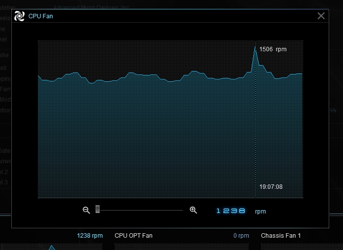

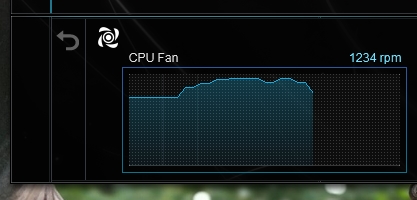

Hab gerade ein bisschen im Netz danach geschaut, ein Vorschlag war dabei Al Suite 3 zu öffnen um dort nach zu sehen. Ich hatte die Vermutung das es der CPU Lüfter ist. Die Vermutung war richtig.
Ich setze hier mal ein Screen rein wo man diese Schwankungen sieht (wusste davor nicht das man dort nach sehen kann)
Als die Kurve ganz oben war zeigte die Zahl irgendwas mit 14..rpm an. Wenn es wieder leise wird ist es irgendwo bei 12..rpm.

Lüfterkurve im UEFI anpassen, so das der CPU Lüfter später/weniger hochdreht.
Reaktionen: inge70, Spawn182 und empower
Schau mal, ob es da eine Option gibt, dass der Lüfter verzögert hochdreht und wenn die Temperaturen Ok sind, dann kannst du ja auch, wie @LuxSkywalker sagt, die Kurve entsprechend anpassen.
Ich weiß nicht, was Armoury Crate alles erlaubt, sollte auch da gehen, sonst bei den Lüftereinstellungen im Bios. Du brauchst dafür eigentlich keine extra Software, wobei ich jetzt dein Mainboard natürlich nicht kenne. Kannst ja mal das Modell nennen.
Wenn du Lüfter per CPU Temperatur ansteuerst, hast du immer die Situation, dass du kurzfristig Temperatur Spikes hast, wenn die CPU auch nur kurz auf Last geht. Die fängt ja in der Regel der Kühler auch so ab und du willst nur bei Dauerlast, wenn nötig mehr Kühlung.
Also entweder, nach einer Verzögerung suchen oder die Kurve des Lüfters abflachen. Am besten beides. :)
Natürlich prüfen, ob die CPU Temperatur im akzeptablen Bereich bleibt.
