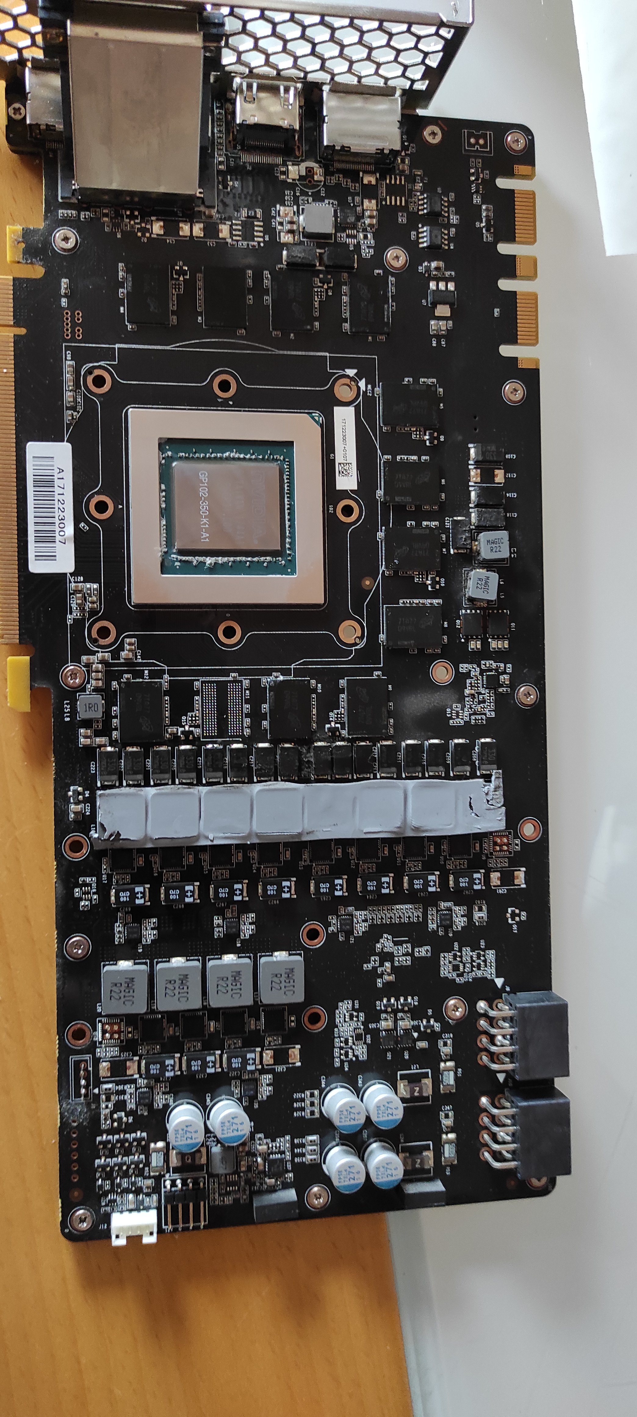

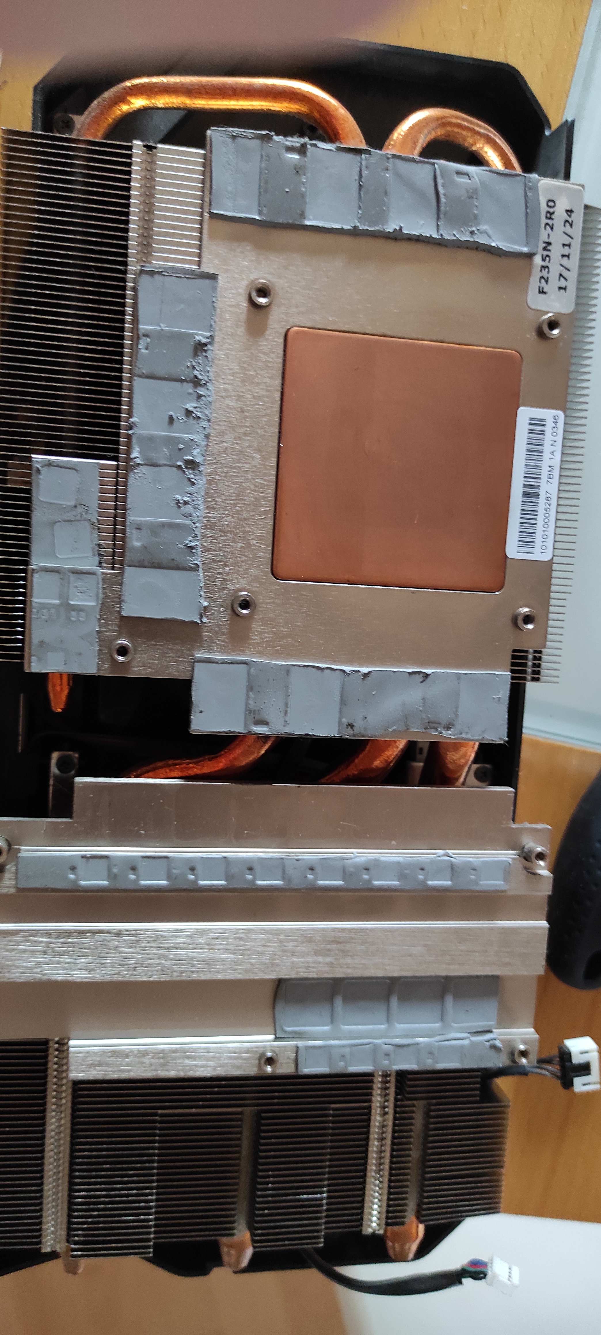

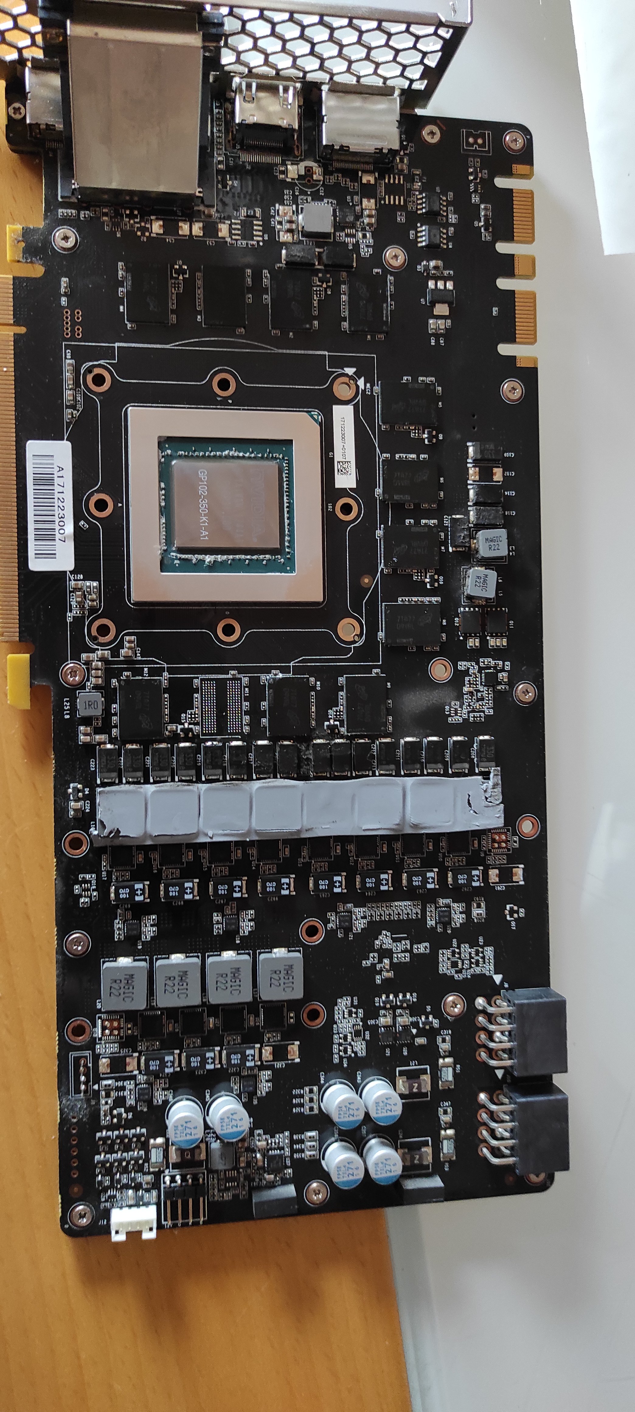

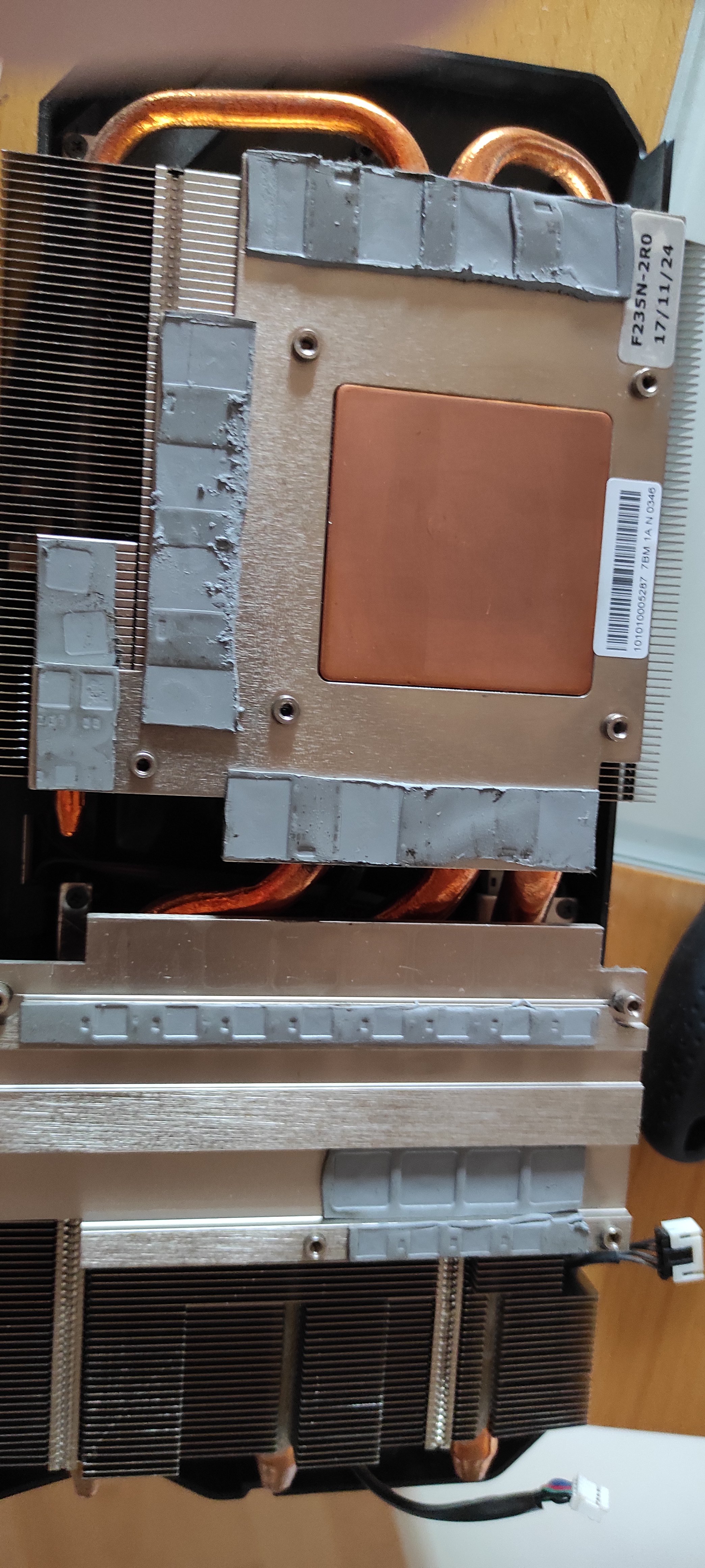

Sieht jetzt nicht mehr ganz so neu aus 😅 werde das ganze jetzt Mal ausprobieren 👍
Reaktionen: Waldkater
@DomsimirDuo
Soweit ich das durch die Fotos beurteilen kann sieht alles "normal" aus. Alle zu kühlenden Flächen sind abgedeckt und der Anpressdruck scheint auch ausreichend gewesen zu sein. Einzig auf Bild zwei scheint einer der RAM chips nicht genügend Anpressdruck zu haben - bzw pad zu dünn (Bildmitte - rechts außen). Wenn du die Karte und den Kühler gereinigt, WLPads und die WLPaste getauscht hast bin ich schon auf Ergebnisse gespannt. ToiToiToi
