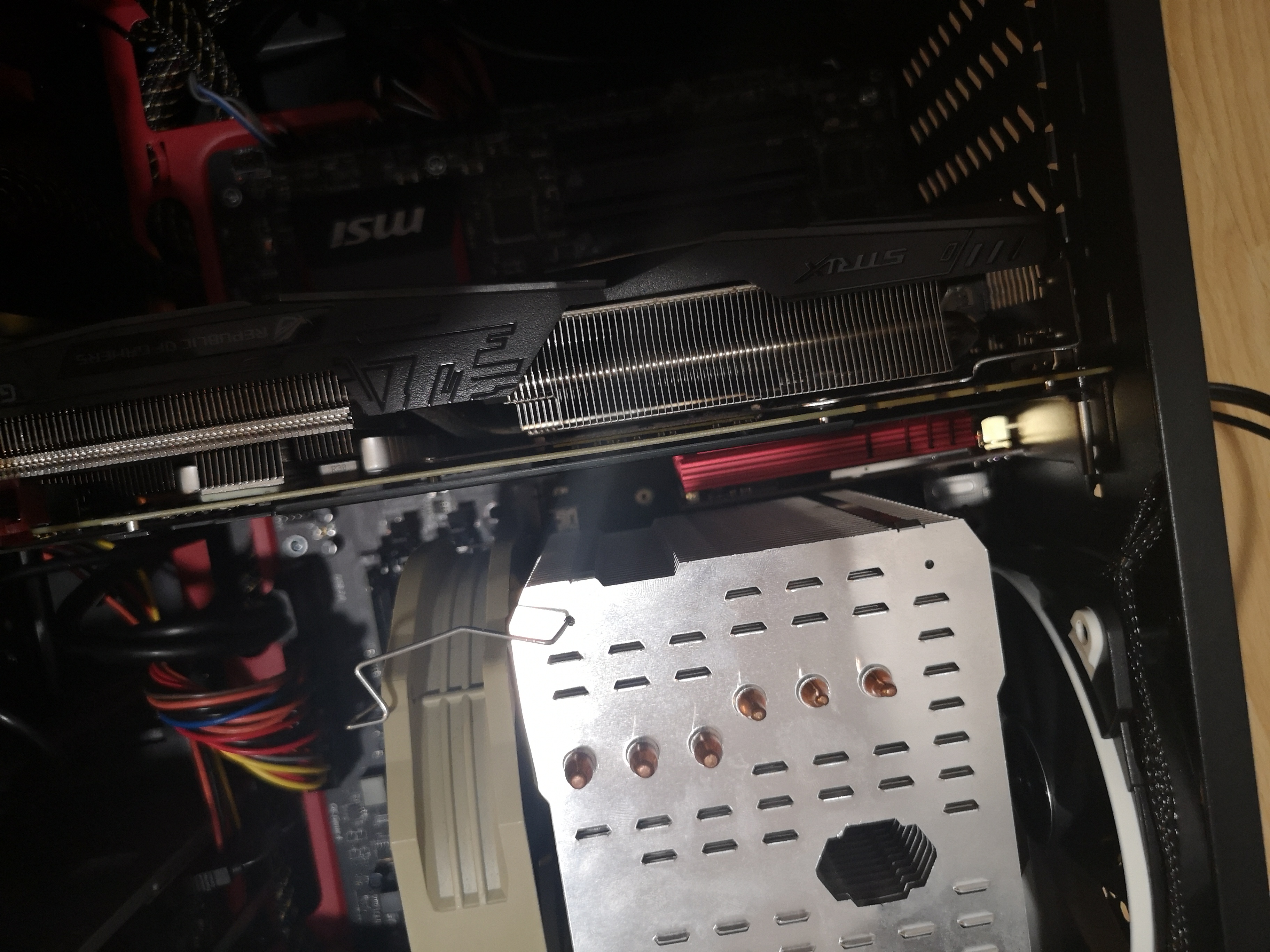

Hat der Kühler irgendwo Kontakt? Auf Mainboard, an der Grafikkarte, wie sieht es mit der backplate aus?

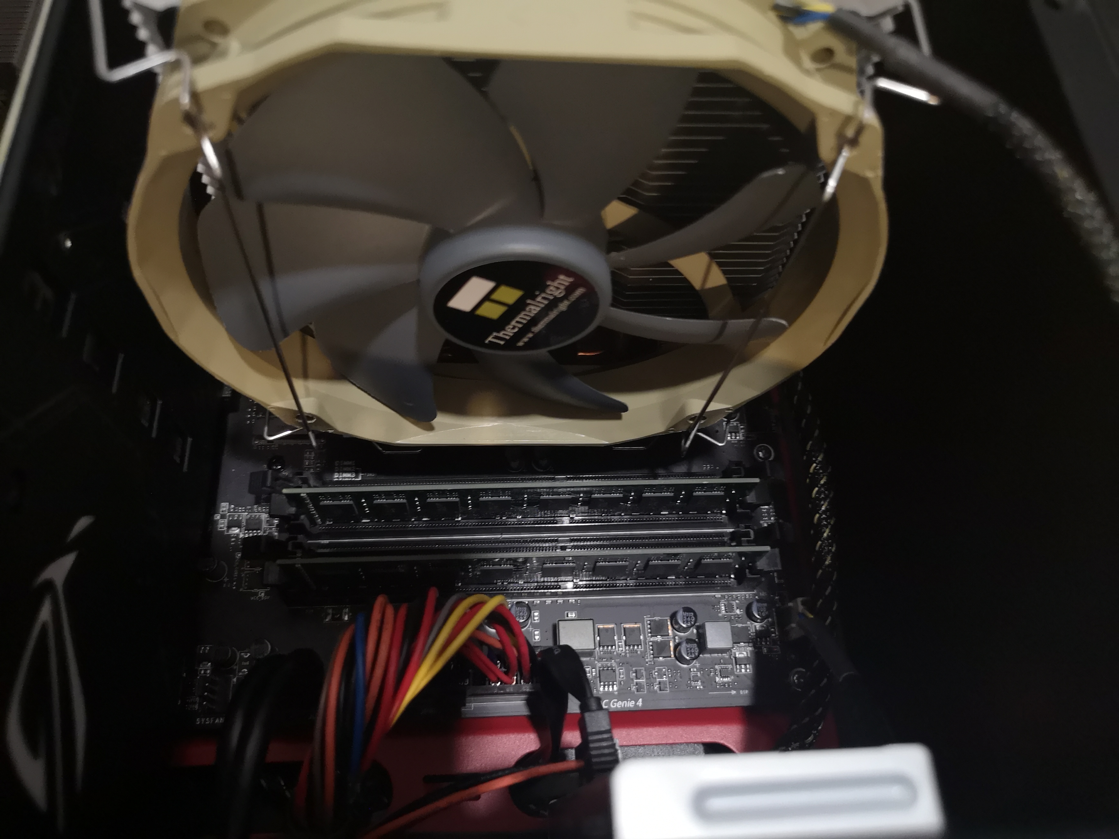

Sehr seltsam das Ganze. Ich hatte eben kurzzeitig dien Idee, dass der Lüfter des Macho ggf. gegen irgendwelche RAM-Riegel drückt. Ansonsten fallen mir auch nur noch physische Auswirkunegn auf das Mainboard ein. ich meine: was tut so ein Kühler? Er drückt irgendwie auf CPU und Mainboard. Hitze ist ja nicht das Problem, im gegenteil.

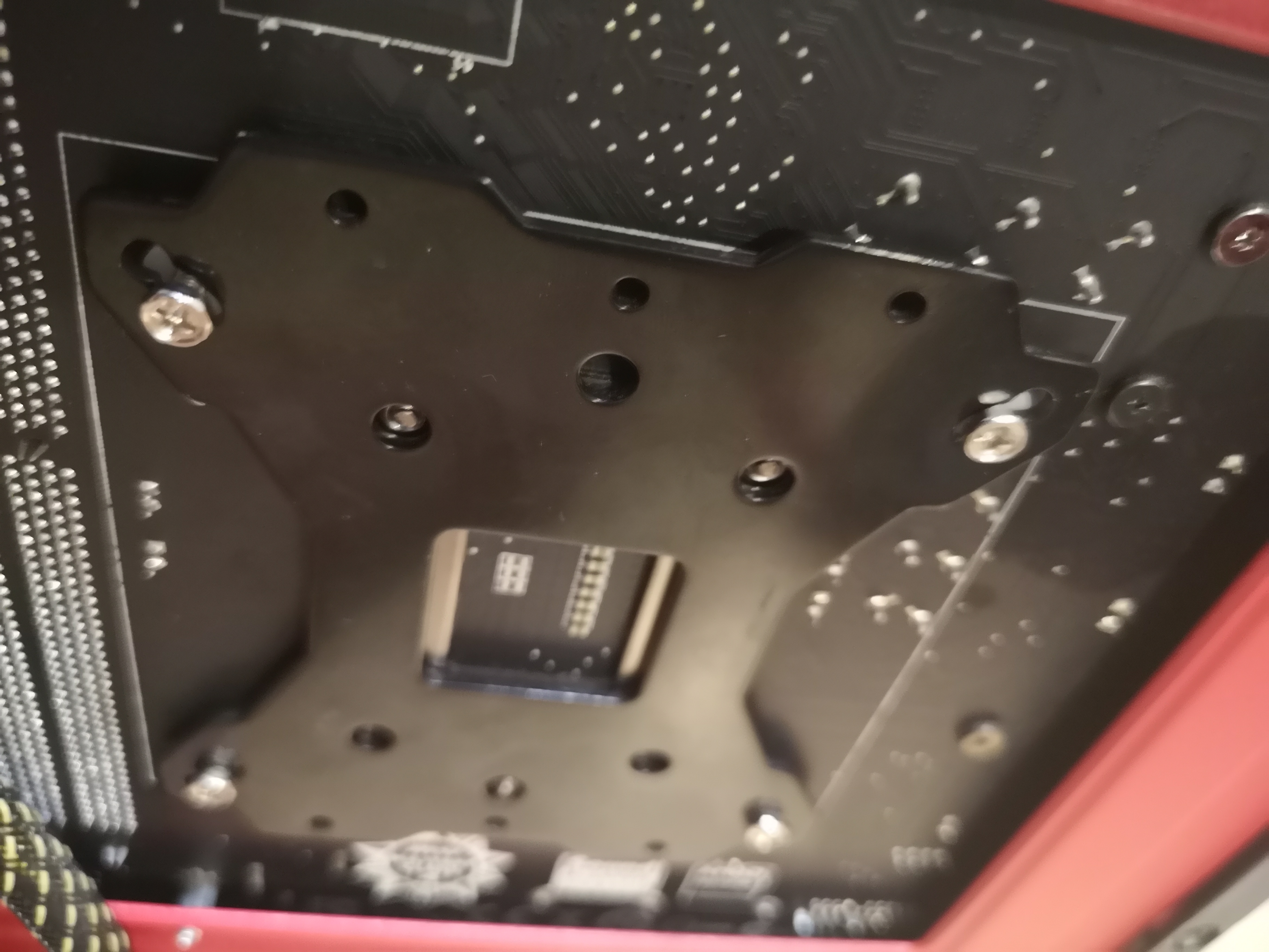

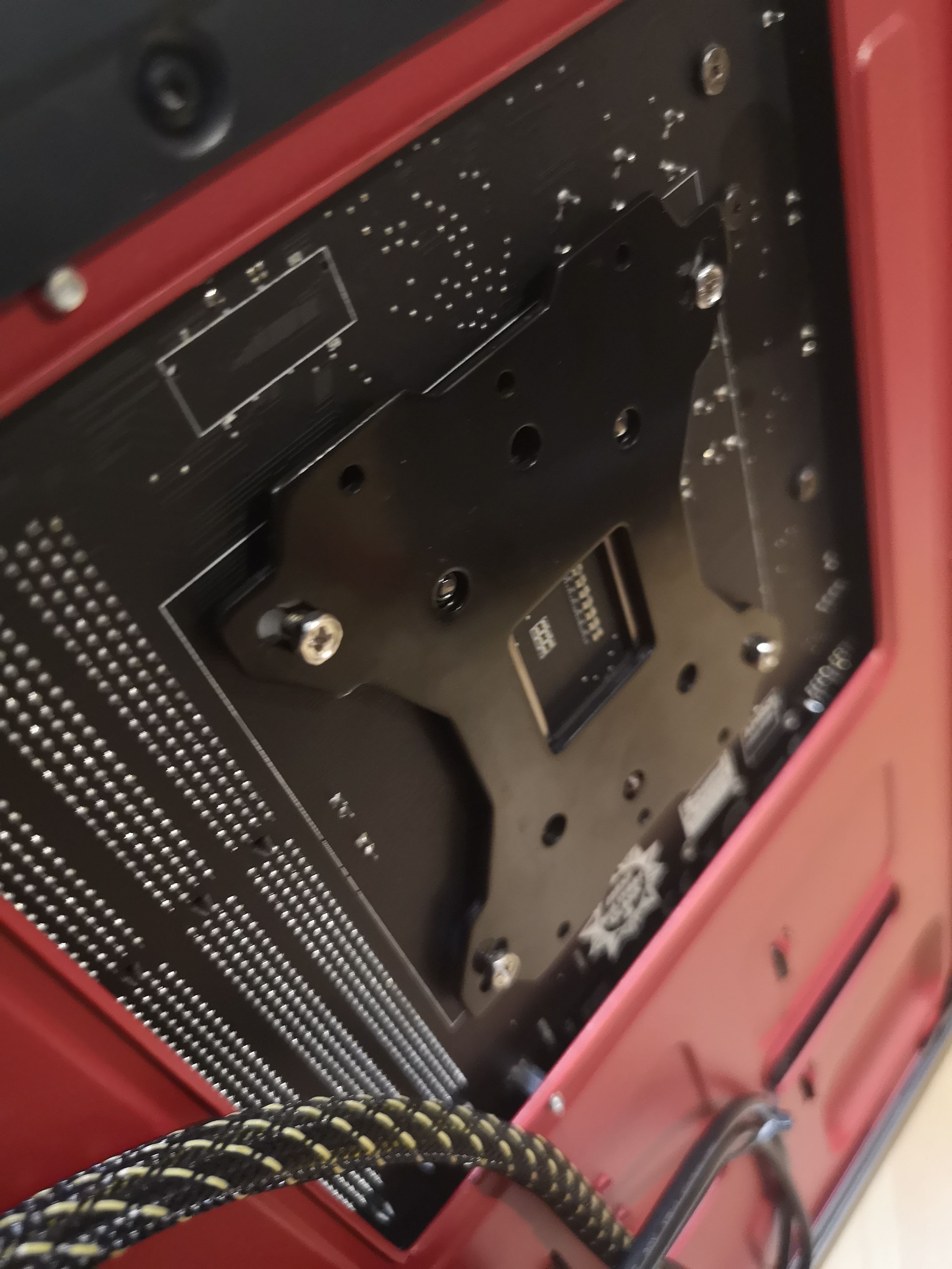

Kontakt hat er soweit nicht, die graka ist weit weg und der Kühler hat eine gute Höhe über dem Mainboard. Die backplate ist auch auf Pins die den Kontakt zu kleinen Lötpunkten verhindern.
Ja, zurzeit funktioniert alles. Ich hätte auch an den Lüfter gedacht der evtl. Das System stört. Ich schließe den Lüfter mal an und schaue was rauskommt.

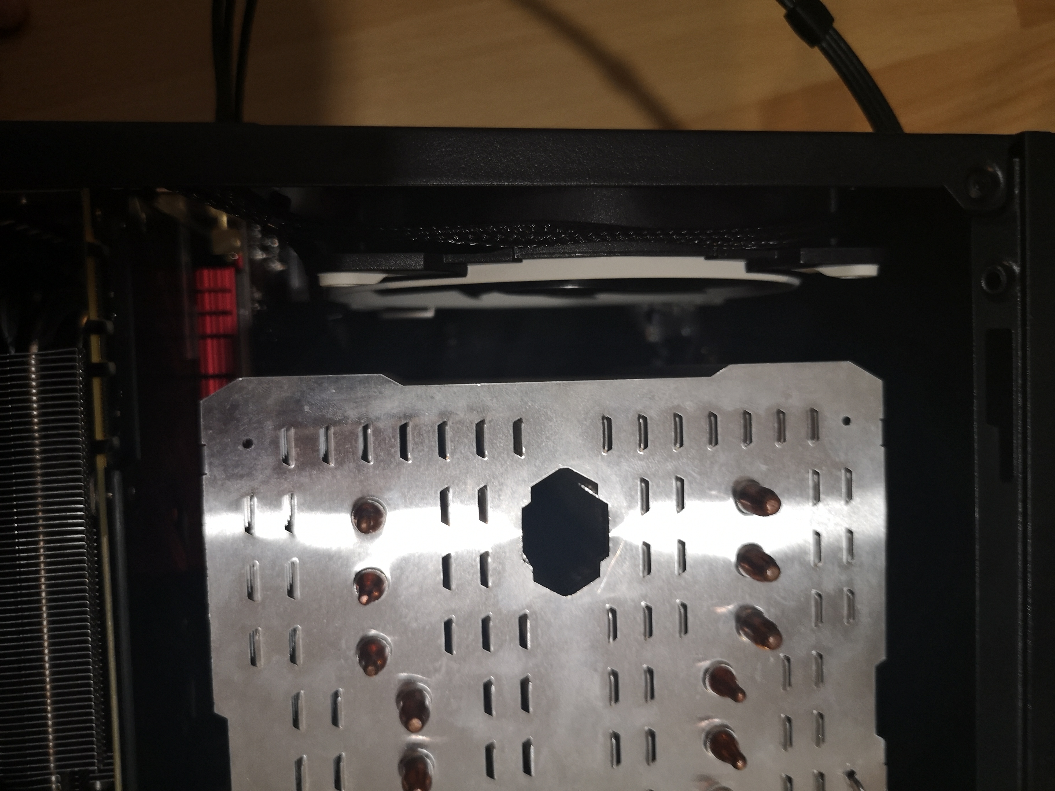

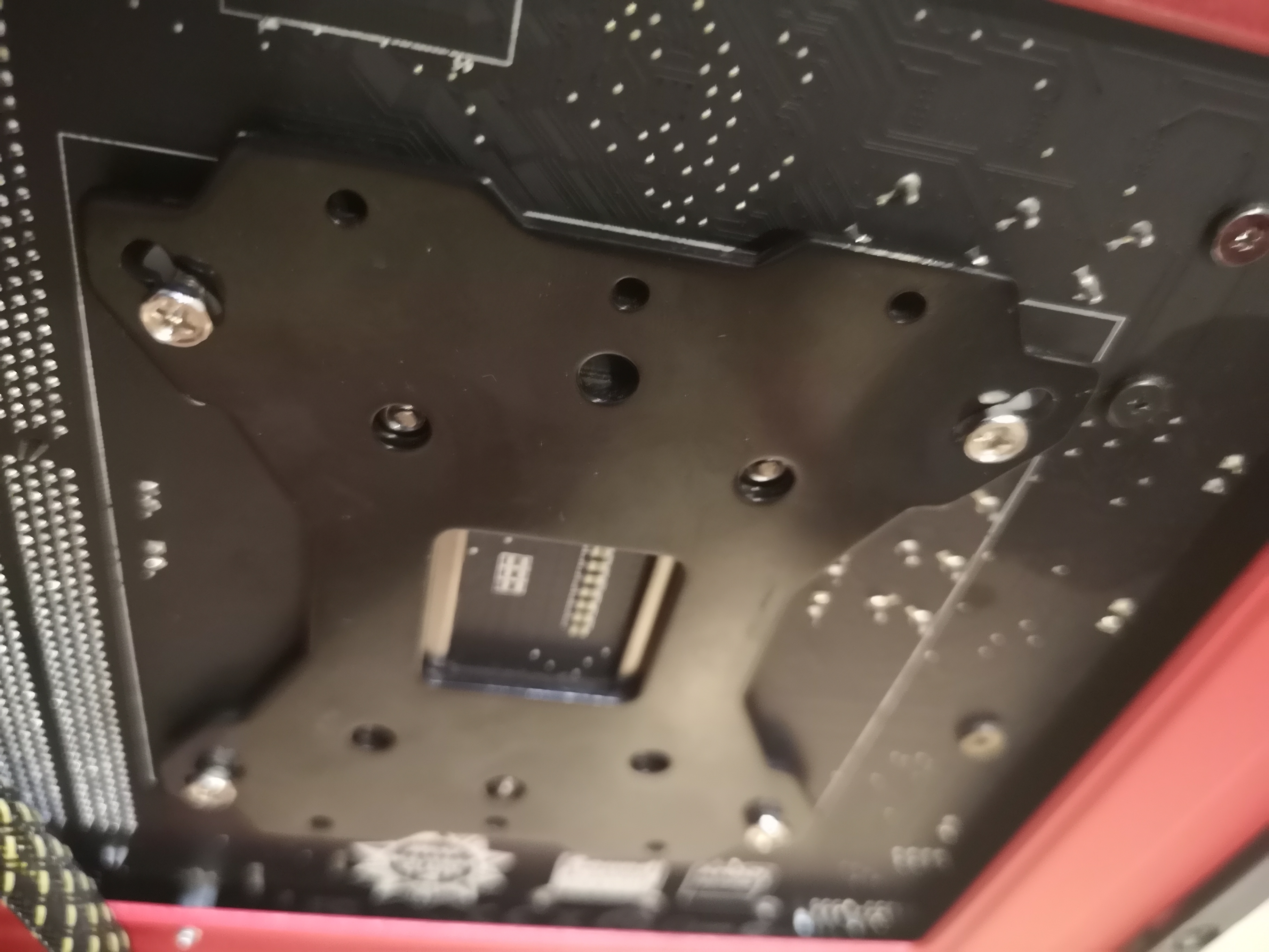

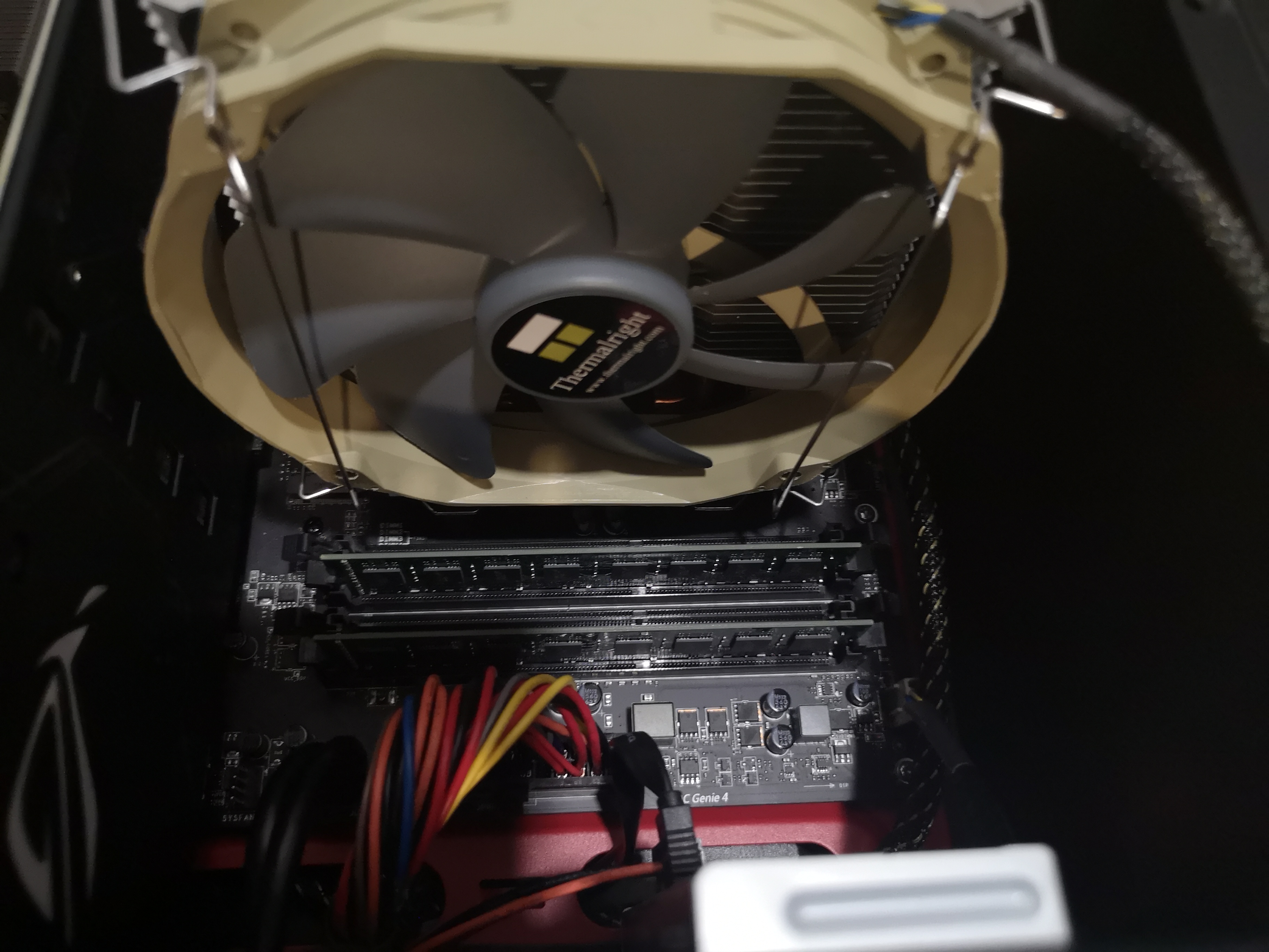

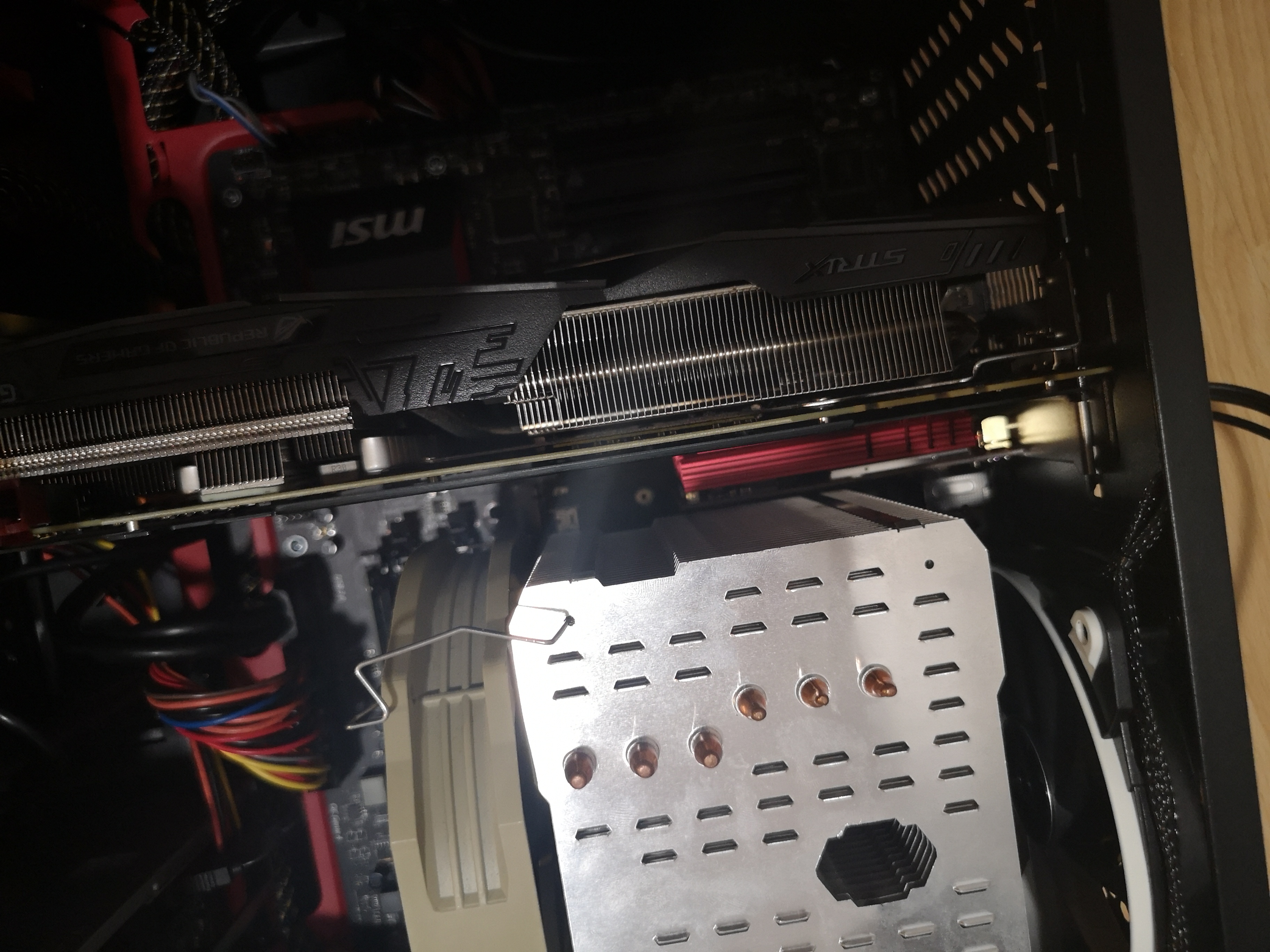

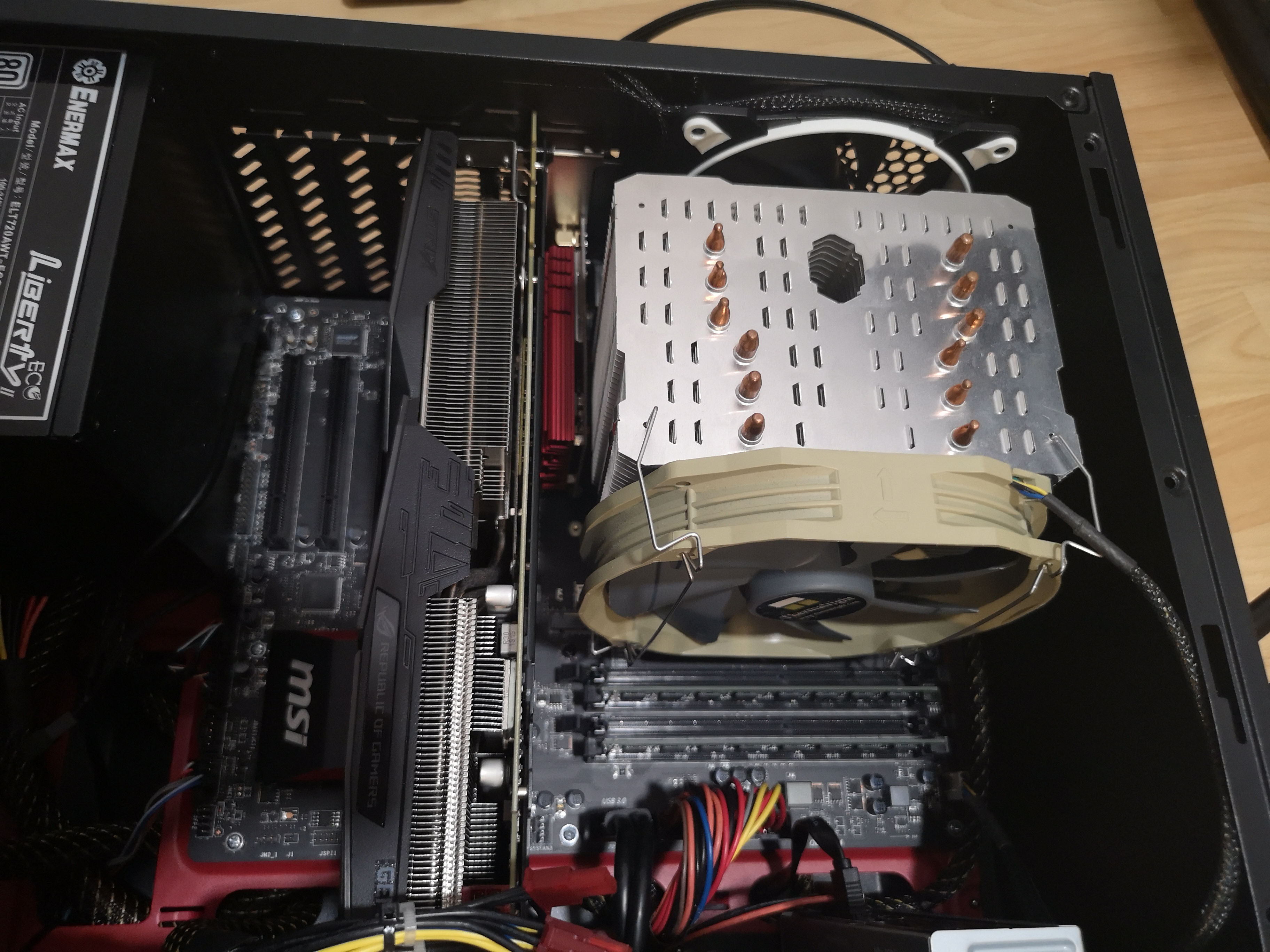

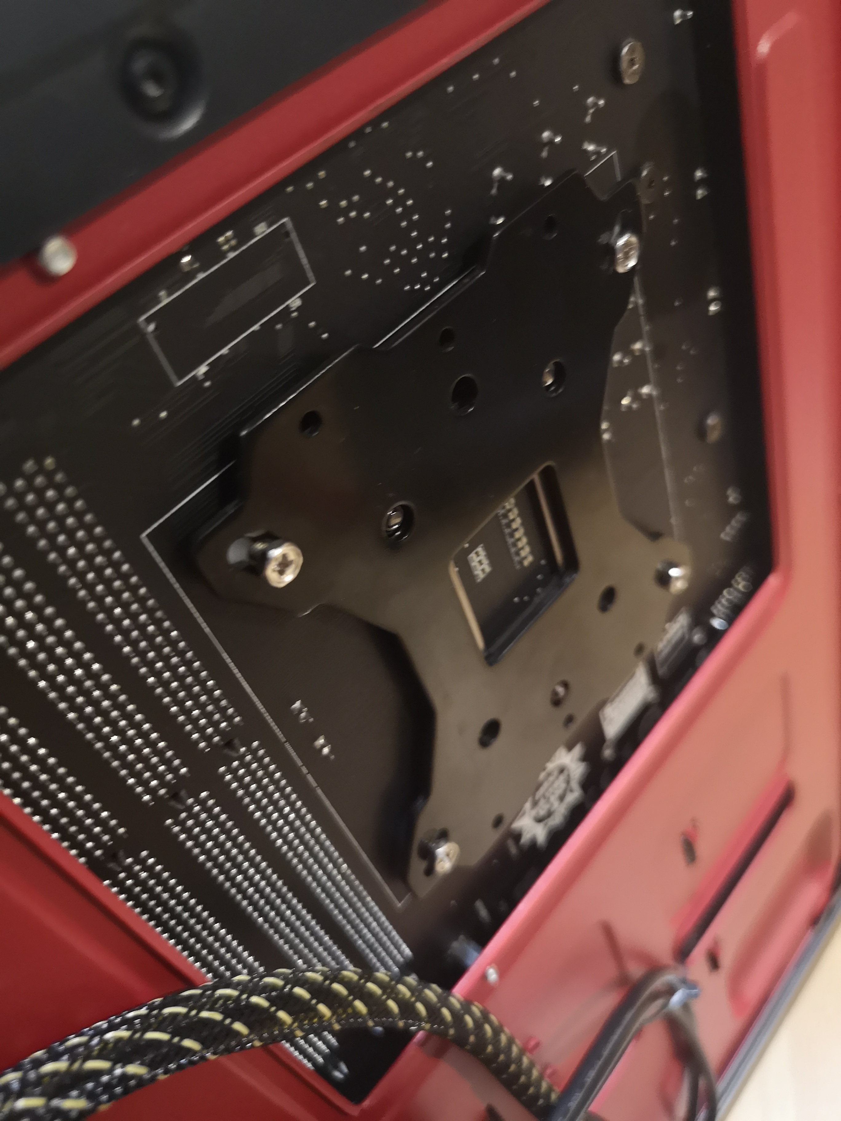

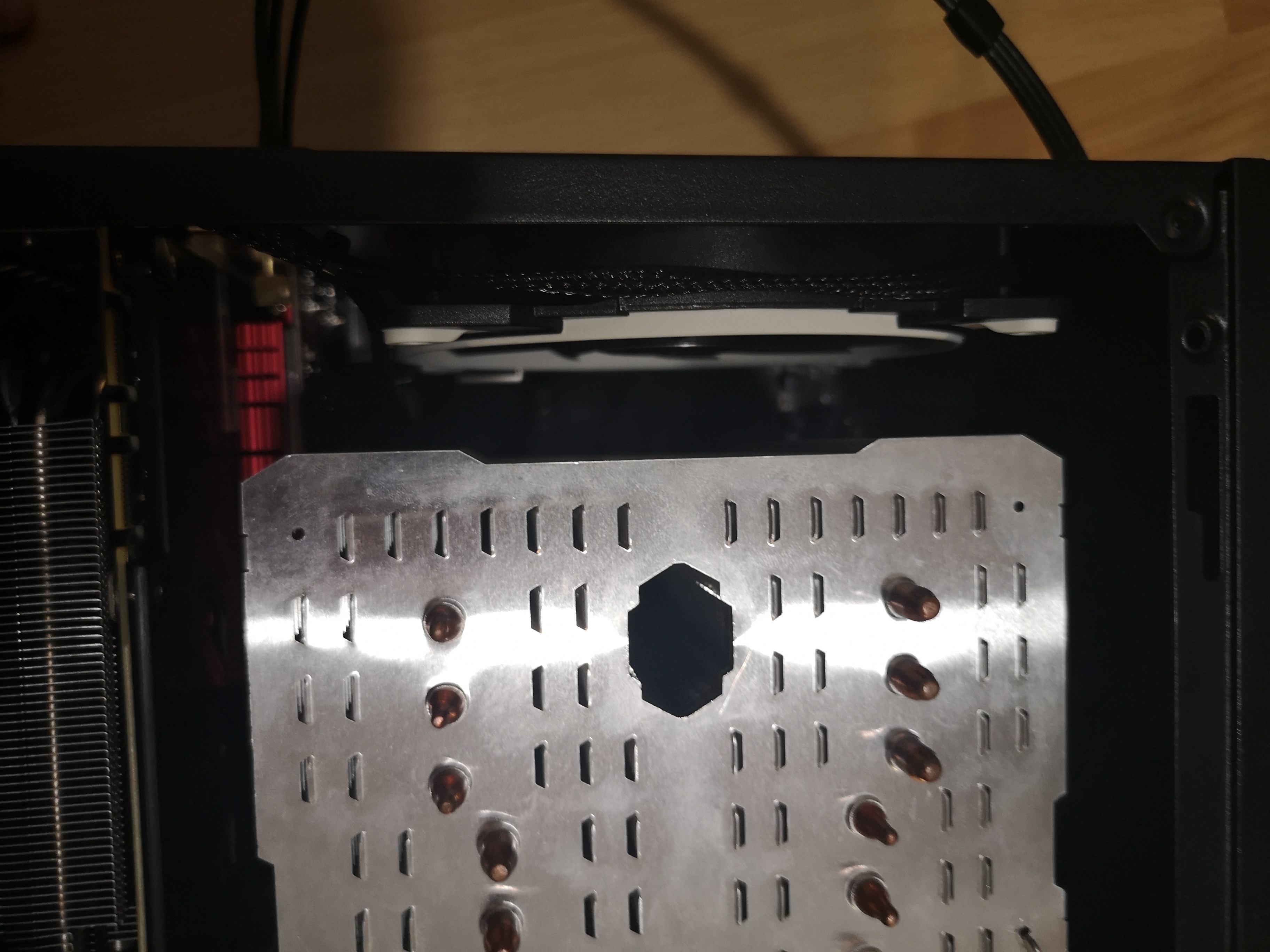

Hab ihn nochmal eingebaut. Ich schaue mal was passiert.
Ich kann nichts Falsches erkennen. Bin gespannt was du heraus findest.
