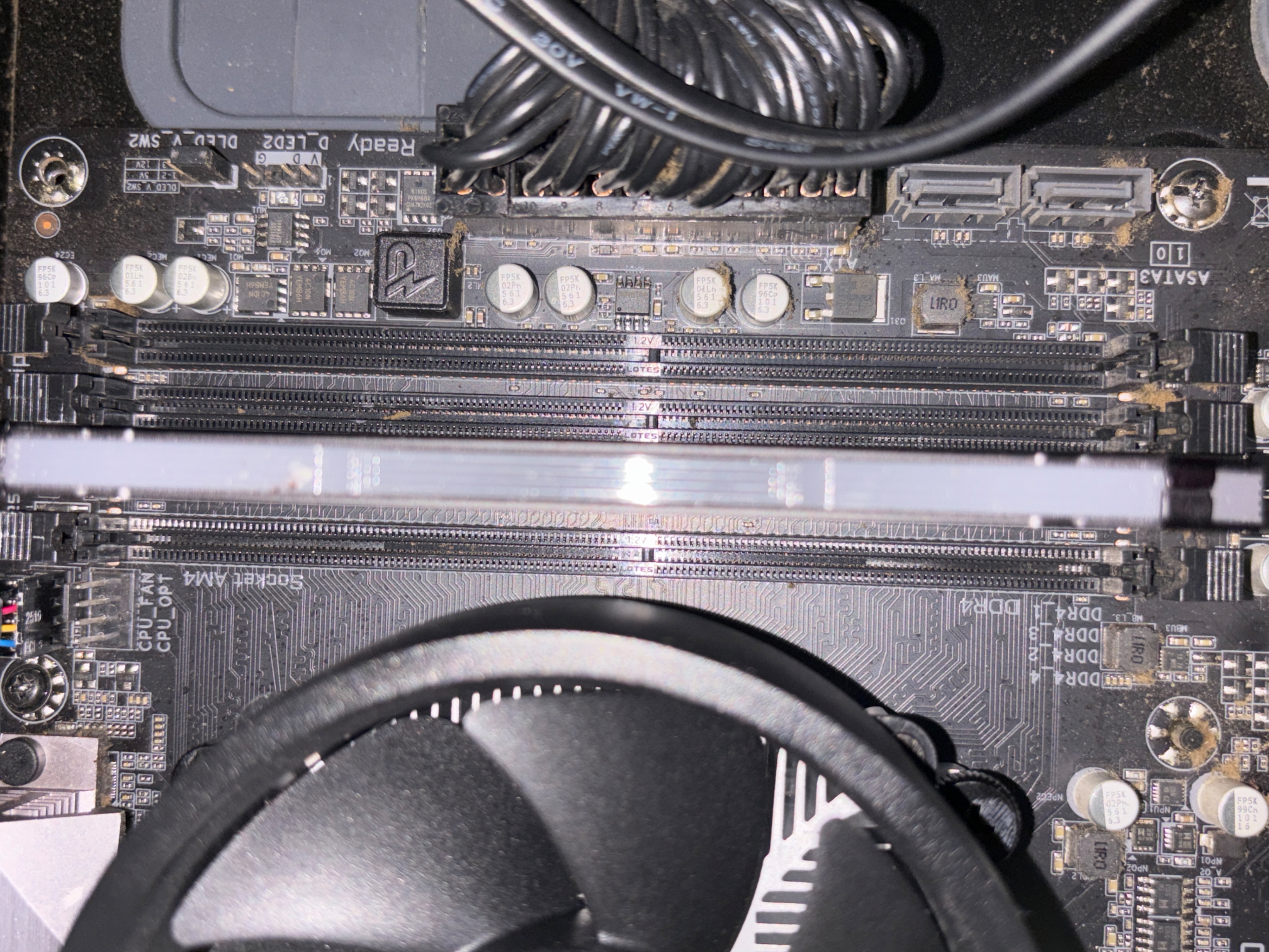

Hast du bei der Demontage des Kühlers viel Kraft aufgewendet und dabei den Sockel beschädigt?
Reaktionen: Volvo480, Aduasen und WeisheitsTroll
Es wurden Fotos gemeint, vom Sockel mit ausgebauter Cpu ;)
Es kann nicht schaden das Board zu reinigen, auch in den Ram Plätzen ist schmutz :(
Reaktionen: Volvo480 und Aduasen
Ahoi,
die Slots sind total verdreckt. Die würde ich erstmal absaugen.
Gruß
thornhill
Reaktionen: Winston90 und Volvo480
Wieso fehlt da eine Schraube?
Abstandshalter scheinen auch zu fehlen.
Dreck leitet nicht sondern isoliert. Wo kommt da der ganze Dreck her?
Reaktionen: iSight2TheBlind, Winston90 und Volvo480

Also das sieht mir extrem schmutzig aus. Das ist das erste was ich mal reinigen würde!
Kann natürlich daran liegen, muss aber nicht.
Da es VOR dem BIOS Update ja scheinbar funktioniert hat und mit den beiden CPUs nicht mehr geht, schließe ich CPU aus, sehe aber das BIOS als Problem an.
Daher bitte mal die DEFAULT SETTINGS des BIOS laden, und dann nochmal einzeln testen, dann 2 Riegel in A1/B1 und A2/B2 usw.
Und dann tasten wir uns weiter ran. Aber das erstmal bitte umsetzen.
Da fehlen sogar mehrere Schrauben, da das ganze Mainboard nicht richtig sitzt.
Die linke Schraube scheint nicht Mal richtig fest gezogen zu sein bzw ist schief ???? 🤪
Die RAM-Slots auf jeden Fall sauber machen, dann den Rest auch Mal durchpusten.
Reaktionen: iSight2TheBlind, Bully49, JumpingCat und 2 andere
Und gern Prüfen ob Abstandshalter am Start sind, denn rechts Das FixierPinöpel ^_^ , ist irgendwie sehr sehr weit draussen :/
Reaktionen: JumpingCat, Volvo480 und danyundsahne
Hattest Du das Mainboard für die Installation von der neuen CPU ausgebaut?
Und ist es jetzt lediglich nur provisorisch eingebaut worden?
