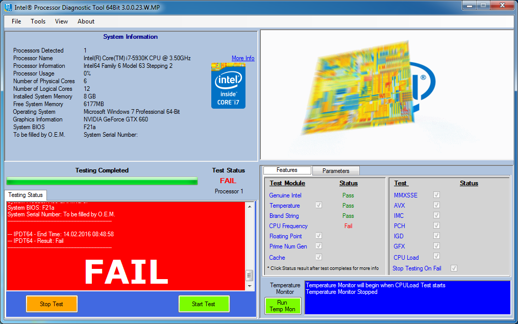

Nun habe ich das Tool "IntelProcessor Diagnostic Tool 64bit" durchlaufen lassen und ein FAIL erhalten.

Module - CPUFreq.exe did not create a results file.

--- IPDT64 - Result: Fail
FAIL

Also fangen wir mal mit einer Sache an:
zu dem "FAIL": Hast du in den Energiesparmodi von Windows rumgepfuscht? Das muss auf ausbalanciert stehen und die manuellen Einstellungen bei Prozessor als min 5% und max 100%. Das ist so ein typischer Fall, durch den der FAIL auftreten kann

Anhang anzeigen 543279da stimmt was mit dem tool nicht bei mir kommen auch die Fehler
Gut, dann können wir das ja mal von der Liste streichen, danke fürs testen. :)
