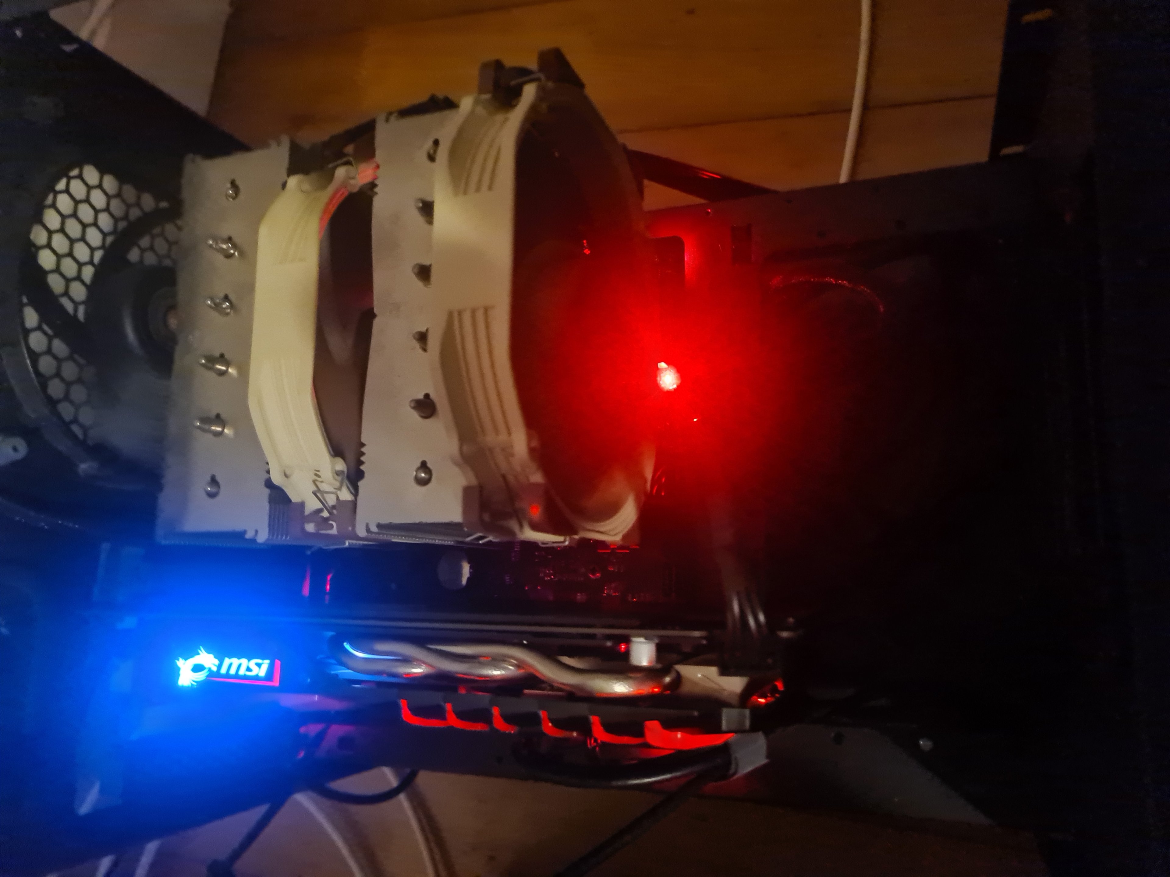

Ist es normal das die Roten Led Leuchten?
Habe die Graka mit 8 pin an der psu und einmal 8 pin an der Graka angeschlossen. Die lüfter der Graka drehen sich beim starten nicht hat diese Graka silent mode?

Das auf Bild könnte die EZ Debug LED sein (Ka warum solche Bilder im Dunkeln macht. Licht anschalten, die Rote LED sieht man trotzdem und man würde mehr vom drumherum sehen, ggf. einfach auch ein Bild wo der PC aus ist und daher keine LEDs brennen.
Da das Mainboard ja bekannt ist und der Hersteller auf deiner Webseite, immernoch das Manual zum herunterladen anbietet, wie der Vorposter schon sagte, mal prüfen was die LED genau besagt.

Hassel schrieb:
eine Debug LED leuchtet Rot die zweite von links
Zweite von Links? die sind bei dir untereinander angebraucht 🤔

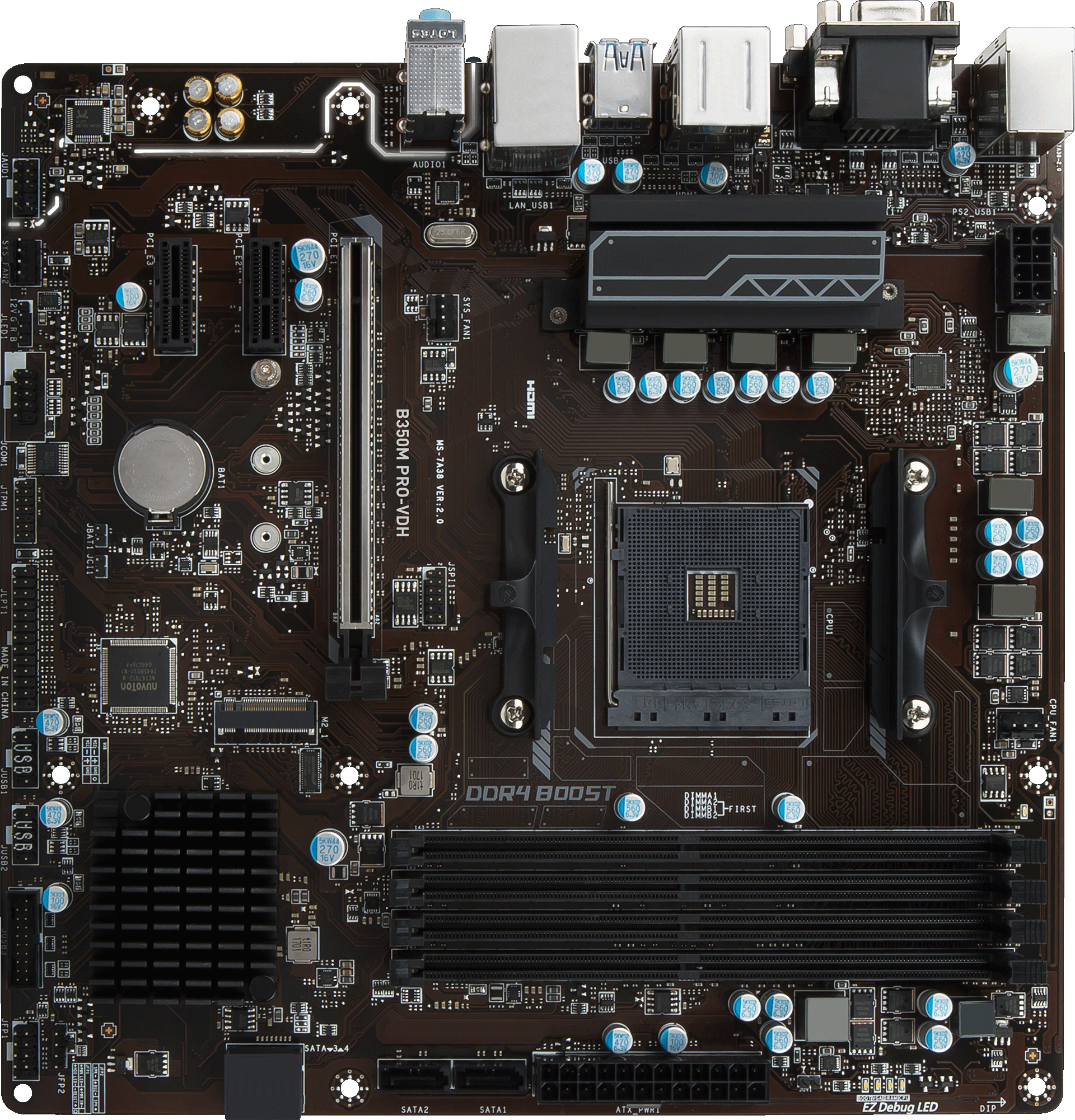

@Maxysch Ich schaue so drauf ist jetzt kein Original bild von mir....

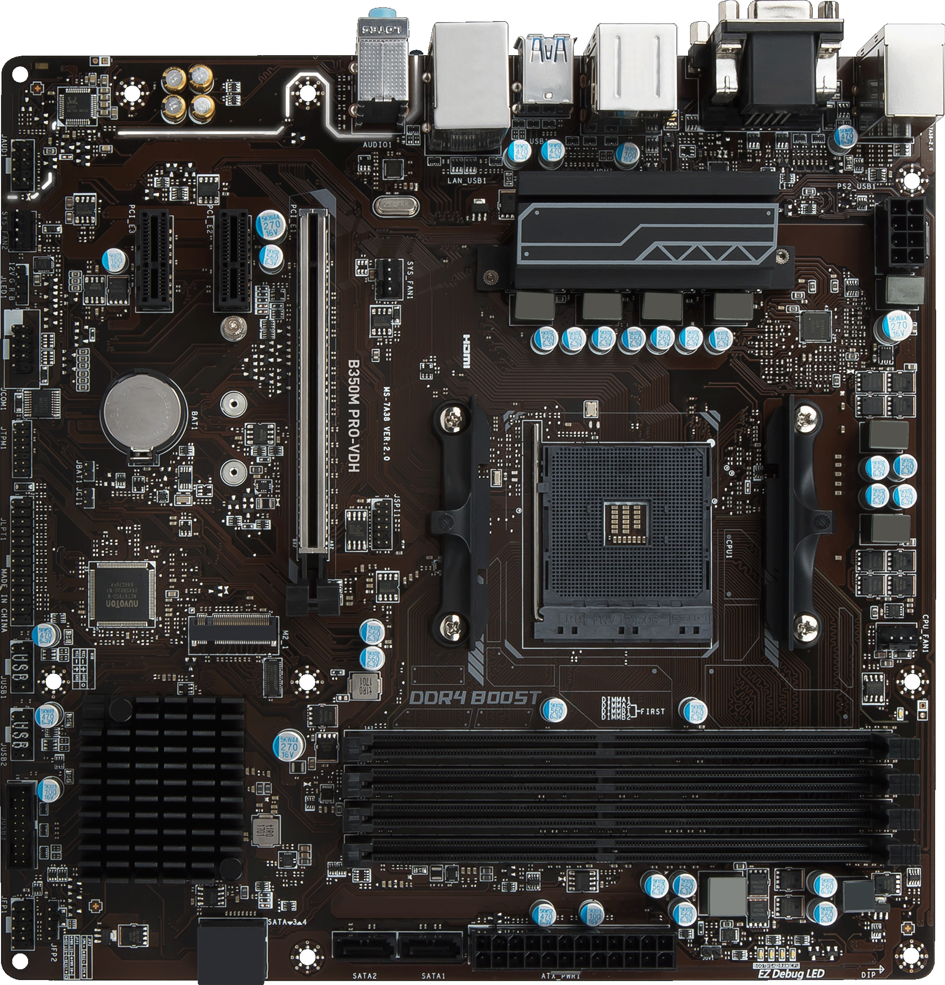

Normalerweise sollte es so sein:
CPU
RAM
GPU
BOOT
dann VGA, also eher was mit der Grafikkarte

Sonst wie es bei dir auf dem Foto zu sehen ist, wurde dein MB normal eingebaut und die DLED`s sind von oben nach unten angebracht:
CPU
RAM
VGA
Boot
Je nach dem welche leuchtet, hast du schon mal wenigstens die Richtung wo du den Fehler suchen musst.
In der Regel ist unten bei den meisten da wo der Slot für die Grafikkarte ist, da die meist verwendete Einbauart ist, dass die Grafikkarte unten ist und das I/O Panel links.

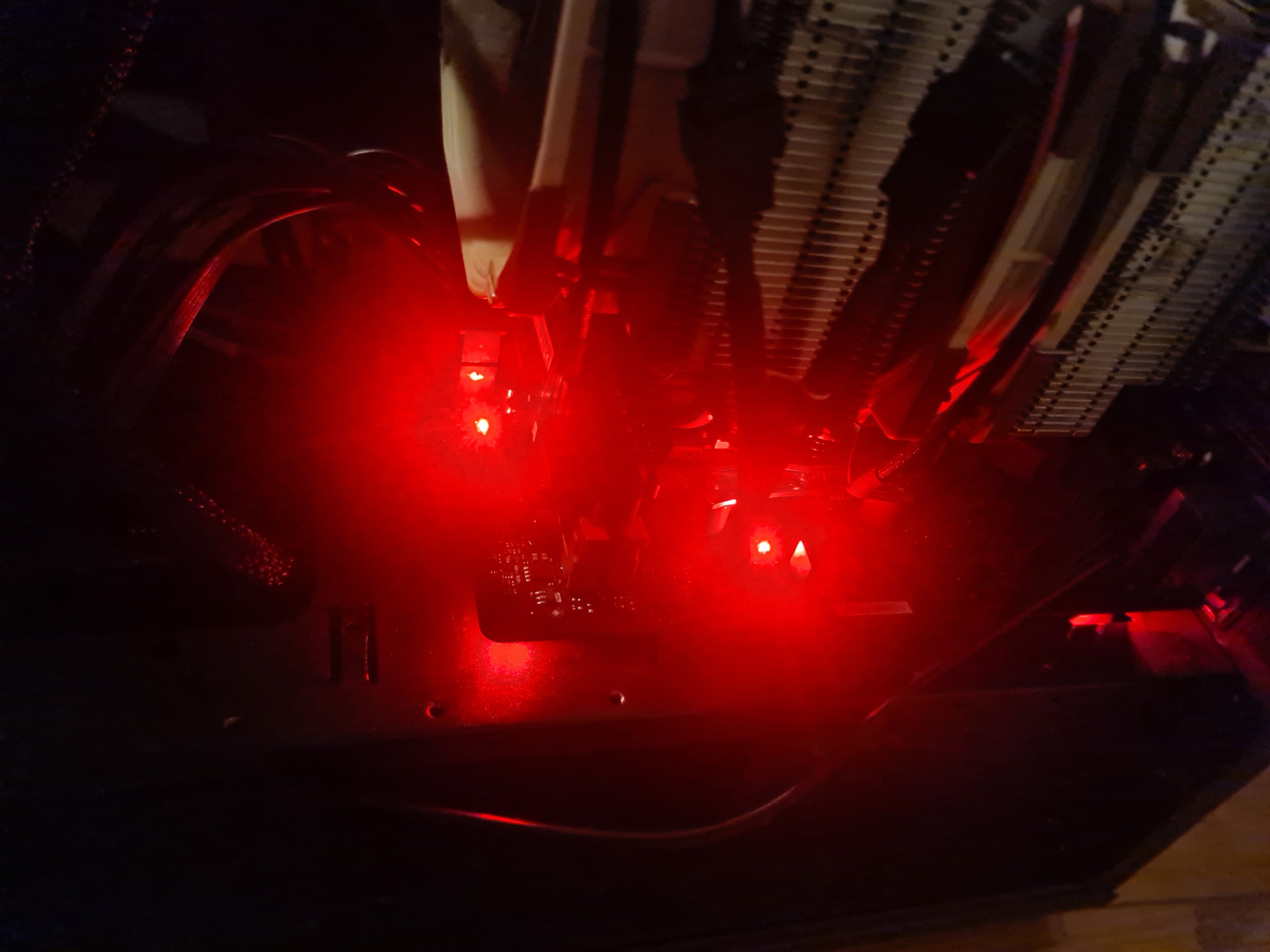

Wenn du schon Zeit zum Antworten hast: magst du uns nicht sagen welche LED nun brennt? Dabei ist die Orientiertung erstmal völlig egel, dass es auch neben den LEDs steht.
Ansonsten würde ich nochmal nach oben verweisen, hinsichtlich der des korrekten Kabelanschlusses inkl. der verwendeten Kabel.
Es ist super das du uns Bilder bereit gestellt hast nur leider kann man darauf kaum was erkennen.
Am besten du machst einige Bilder mit gute Ausleuchtung, dann können wir dir besser helfen.
ist definitv VGA sry habe PC ausgemacht und konnte es dann lesen.
