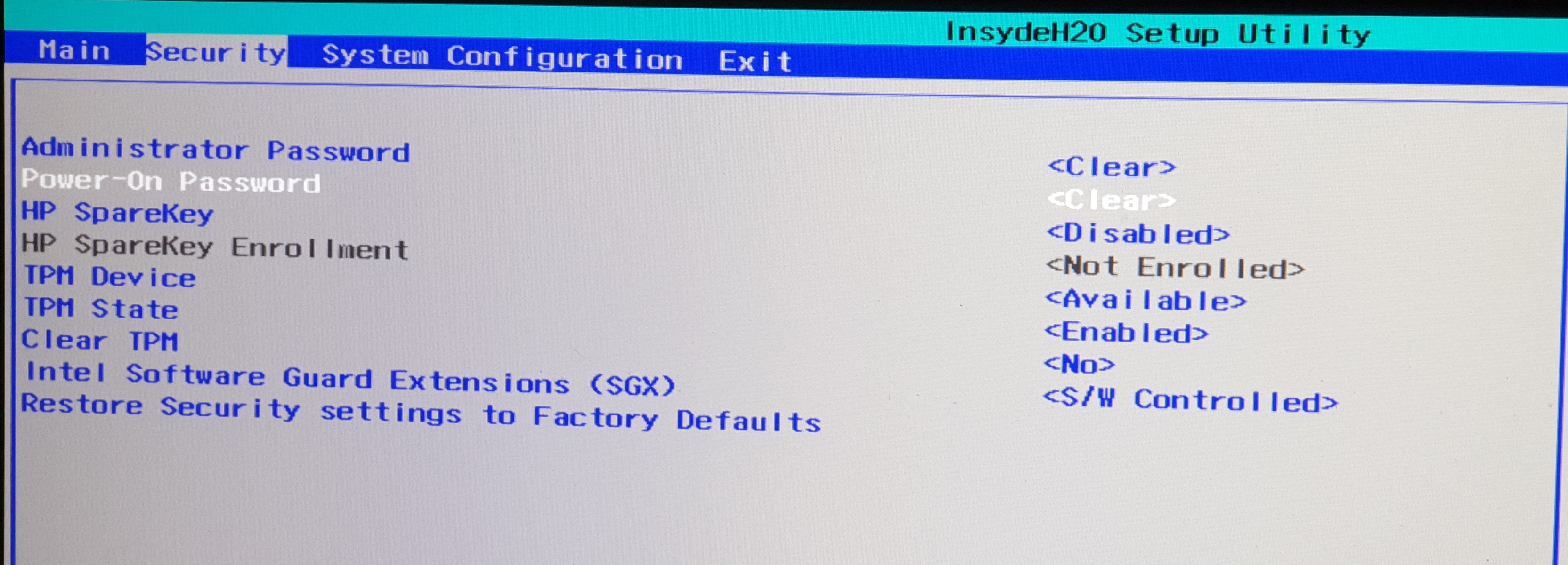

ich musste heute bei meinem HP Omen Notebook, 2x im Bios ein Power-On Passwort erstellen.
hat auch alles funktioniert.
sobald ich aber das Passwort immer wieder herausgenommen habe, fingen jedesmal die Probleme an.
1. es dauert ca 10 Sekunden bis ich zum Windows Anmeldebildschirm komme, (dauert normal 1-2 Sekunden)
2. ich kann mich nicht über meine PIN anmelden, nur über mein Kennwort
792816

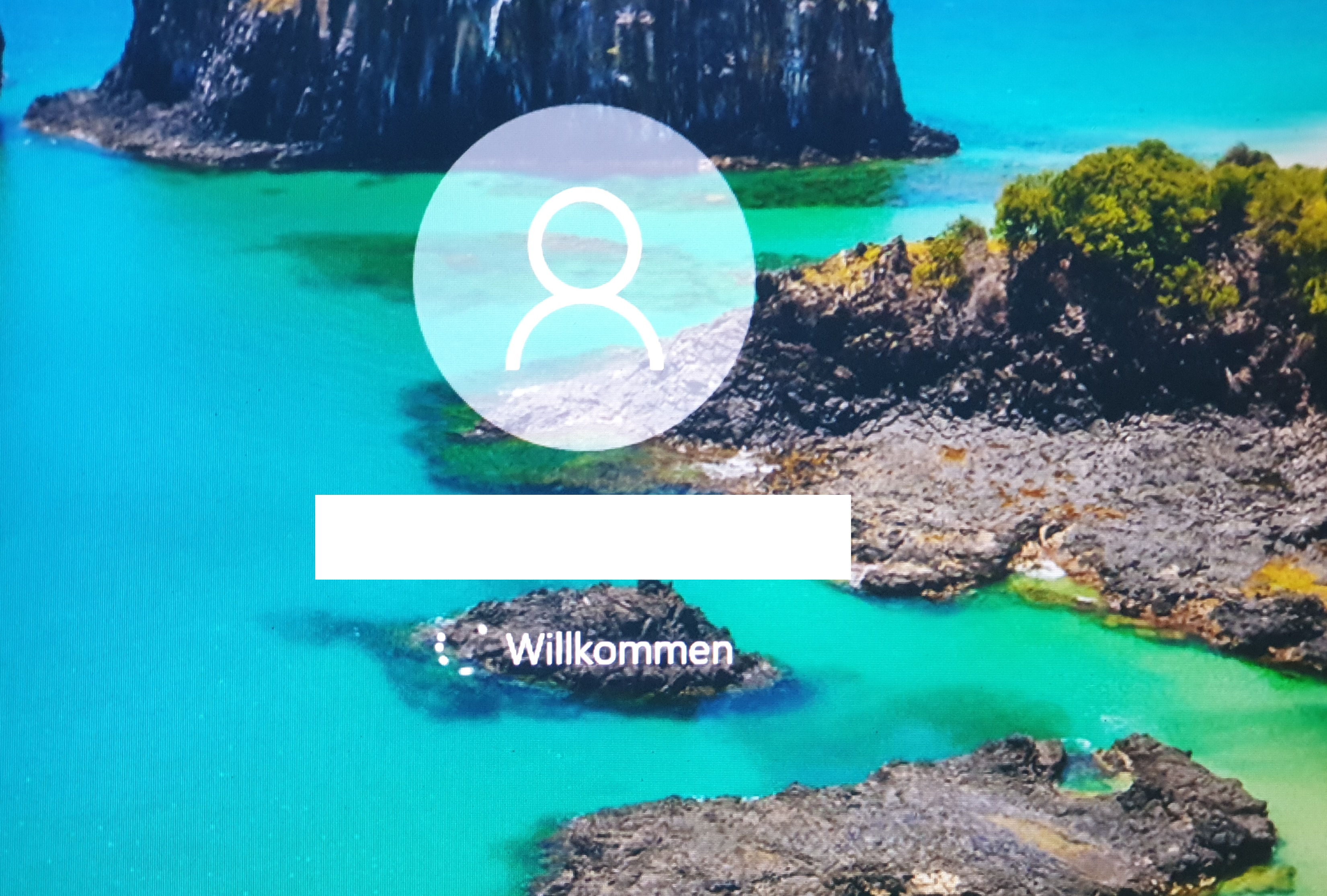

3. es dauert ca 1,3 Minuten nach der Anmeldung bis das Willkommen erscheint. (nach eingabe des PIN / Kennwort dauert es normal 1 Sekunde bis ich auf dem Desktop bin)
792817
4. das Laden der Autostartprogramme dauert auch nochmal ca 30 Sekunden , bis ich was machen kann (normal 2-3 Sekunden), manchmal freezt der Bildschirm auch einfach, Maus bewegen geht zwar noch , aber anklicken geht nichts mehr.
ich muss das Notebook ca 10x Herunterfahren und neustarten, bis wieder alles normal funktioniert,
jemand ne Ahnung an was das liegt ?
wie gesagt das Problem tritt nur auch wenn ich im Bios ein Passwort eingebe und anschließend wieder entferne.
während der Zeit nach dem das Passwort erstellt wurde und drin ist, geht alles normal, nur nach dem rausmachen nicht .
brauche das Bios Kennwort nur wenn ich auf der Arbeit bin, da mir das Windows Kennwort / Pin , da zu unsicher ist, von daher kann ich damit leben, aber normal ist das sicher nicht.

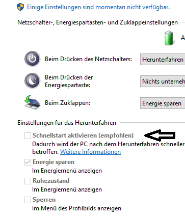

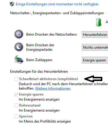

Den "Windows Schnellstart" deaktivieren auch mal getestet?

Schnellstart deaktivieren, bringt leider auch nichts,
