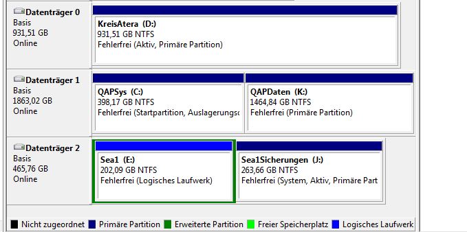

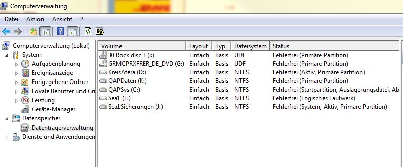

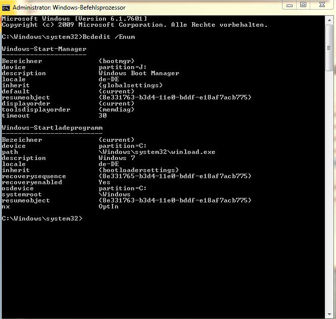

laut der Fehlermeldung stimmt etwas mit der BCD nicht. Anscheinend kommen irgendwie die Laufwerkvolumen durcheinander, so das der Bootmanager das richtig Device nicht mehr findet.
Poste mal einen Screenshot deiner Datenträgerverwaltung und einen Auszug der Bootmgr mit Bcdedit /Enum.

// Siehe Anhänge
kannst du den Screenshot so vergrössern, dass man auch die Partitionsverteilung auf den Platten sieht.
Ich tippe, dass dies bei deiner Volumenaufteilung liegt. Die Bootmgr auf J: und Windows auf C:, dazu kommt noch ein weitere aktive Partition.

Kurios. Derzeit ist dein Datenträger 2 (Sea1Sicherungen) mit Laufwerksbuchstabe J: dein Startlaufwerk für Windows 7. (Startlaufwerk mit Bootloader ist die Partition, welche in der Datenträgerverwaltung mit SYSTEM gekennzeichnet wird). Das bedeutet, auf J: sitzt der Bootmanager von Windows 7 und die Bootdateien. (siehe Ordner BOOT).
Dein Datenträger 2 ist außerdem nicht am ersten SATA PORT angeklemmt, sondern dürfte Datenträger 0 sein.
Deine Windows 7 Installation befindet sich sicherlich auf Datenträger 1 (QAP´Sys), zugeordneter Laufwerksbuchstabe C:
Willst du nun den Bootloader und die Bootdateien von Windows 7 auch auf den Datenträger 1 haben, gehe so vor :
1. Den jetzigen Datenträger 1 Partition C: ACTIV setzen über die Datenträgerverwaltung ! PC herunterfahren.
2. Dann Datenträger 1 am ersten SATA PORT anklemmen (siehe Mainbordbuch - kann je nach BIOS als SATA-0 oder SATA-1 bezeichnet sein).
3. Die jetzigen Datenträger 0 und 2 abklemmen ...
4. Die automatische Bootreparatur von der Windows 7 Setup DVD nach Start des PC´s starten und mindestens 3 mal durchlaufen lassen ! Damit schreibt Windows 7 Setup den Bootloader und seine Bootdateien auf die Windows 7 Partition. Wichtig ist : 3 mal durchlaufen zu lassen.
http://www.unawave.de/installation/boot-reparatur.html. Bitte nicht die manuelle Bootreparatur durchführen.
5. War die Bootreparatur erfolgreich, die vorherigen Datenträger 0 und 2 wieder an SATA PORTS hinter der Systemplatte anklemmen, also SATA PORT 2 und 3.
Damit sind diese Probleme abgestellt.
Die erweiterbaren Partitionen benötigt man NUR, wenn man mehr als 4 Partitionen pro Festplatte haben möchte. Denn : auf jeder Festplatte können 4 primäre Partitionen oder 3 primäre und 1 erweiterte mit logischen Laufwerken, oder 2 primäre und 2 erweiterte .... u.s.w. - angelegt werden. Logische Laufwerke können in einer erweiterten Partition bis zu 128 angelegt werden ... die von Windows unterstützt werden.
Die 4 primären Partitionen reichen für den Allgemeingebrauch aber dicke aus.
Wird das neue BIOS UEFI genutzt und die Festplatte anstatt mit dem MBR mit der GUID Partitionstabelle initialisiert, besteht die Beschränkung auf 4 primäre Partitionen NICHT mehr.

Ich würde erstmal das Bootflag der HDD0 entfernen, funktioniert mit BCDedit.
