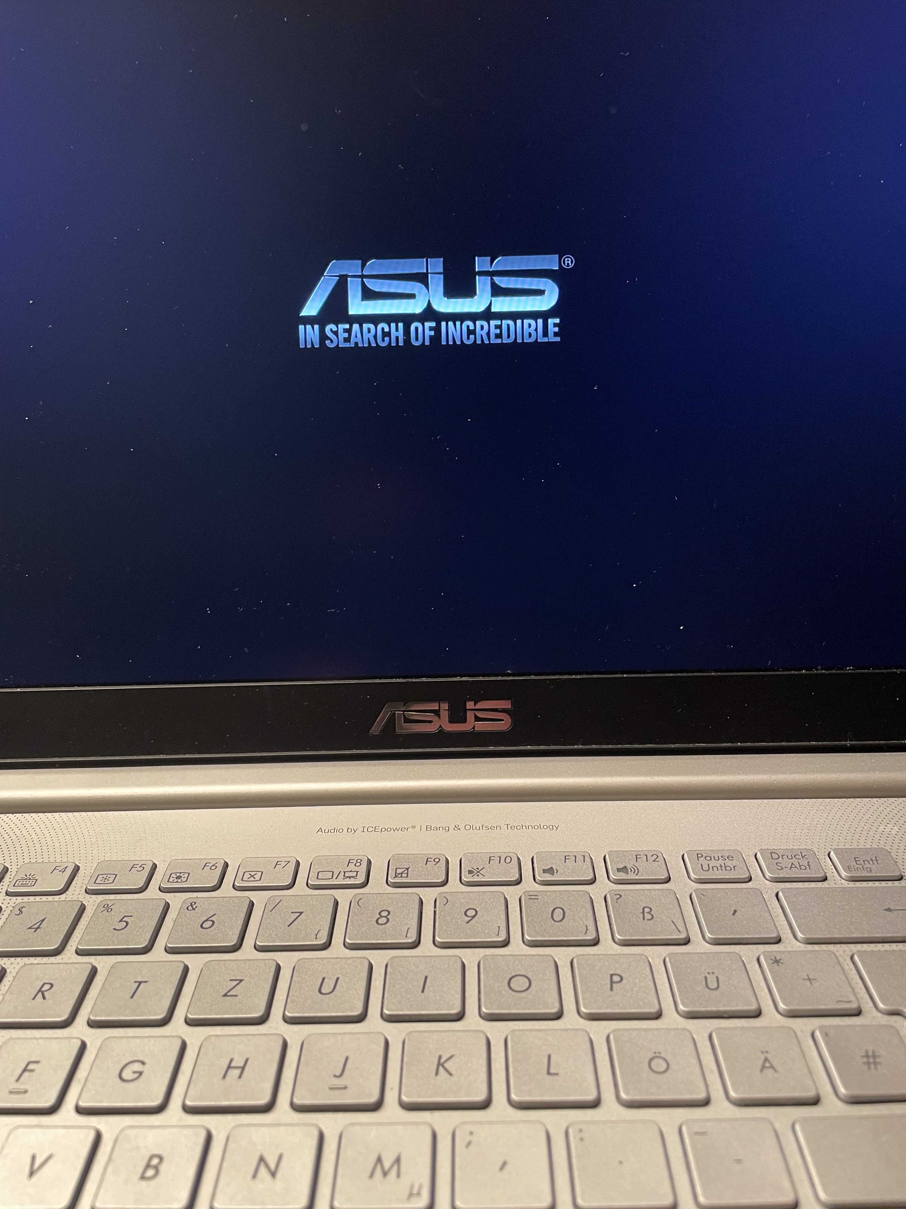

Danach bootet das Windows des ASUS UX501VW-FY057R nicht, habe im BIOS schon abgesichert probiert aber nichts geht.

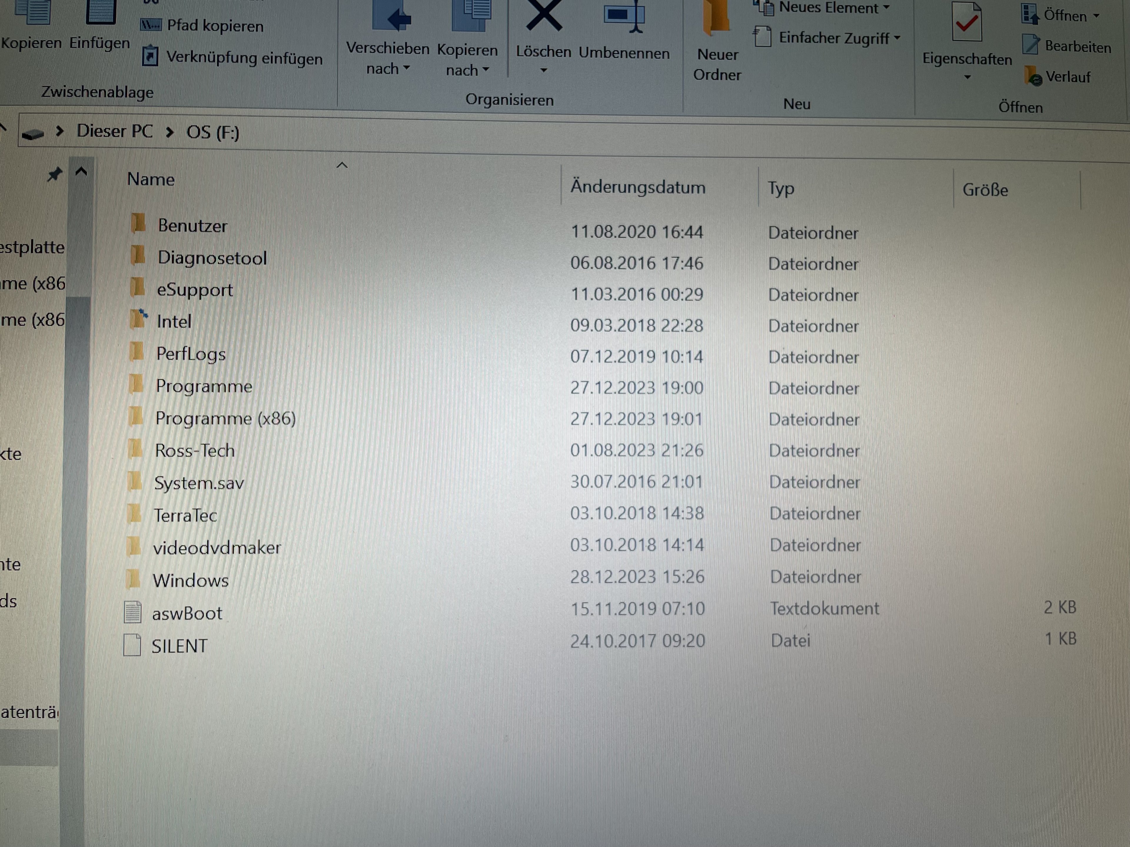

Habe die Festplatte mit einen Adapter an einen anderen Laptop angeschlossen und die ganzen persönlichen Daten gesichert.

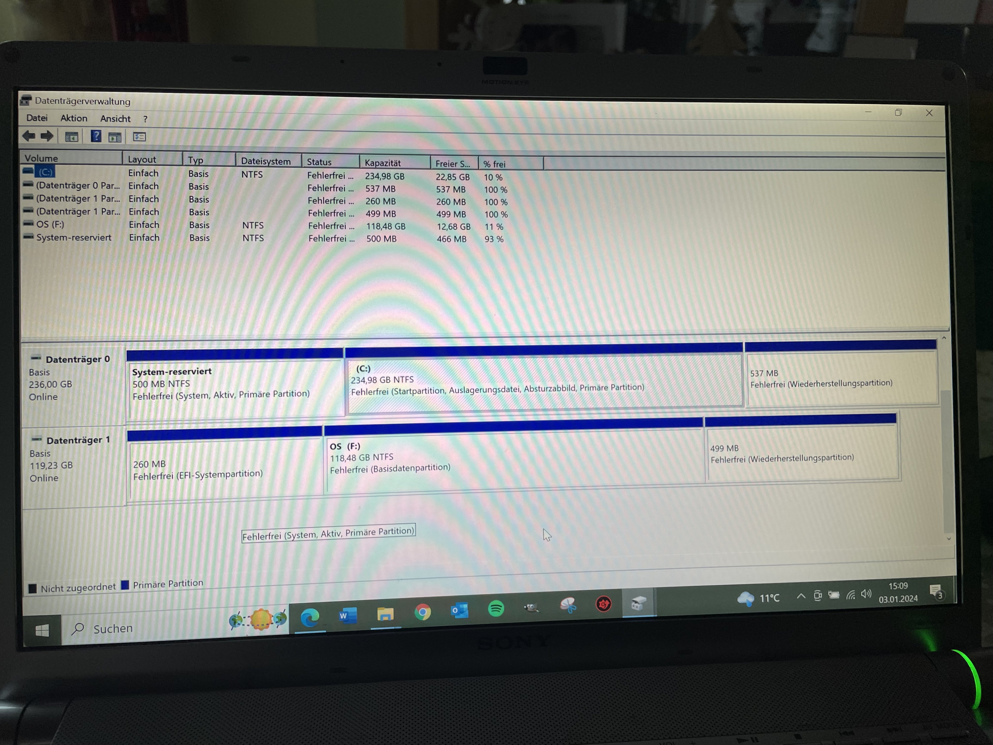

Wie kann ich die Daten von meinen Outlook sichern bzw. das Windows wieder herstellen, es werden alle Ordner im Explorer angezeigt und in der Datenträgerverwaltung (NR. 1) kann ich auch keine Probleme sehen.

Von der Festplatten.

Mit den Stick bootet er nicht “Asusbild“ werde ihn formatieren (dauert aber) und neu aufsetzen mal schauen ob es dann klappt.

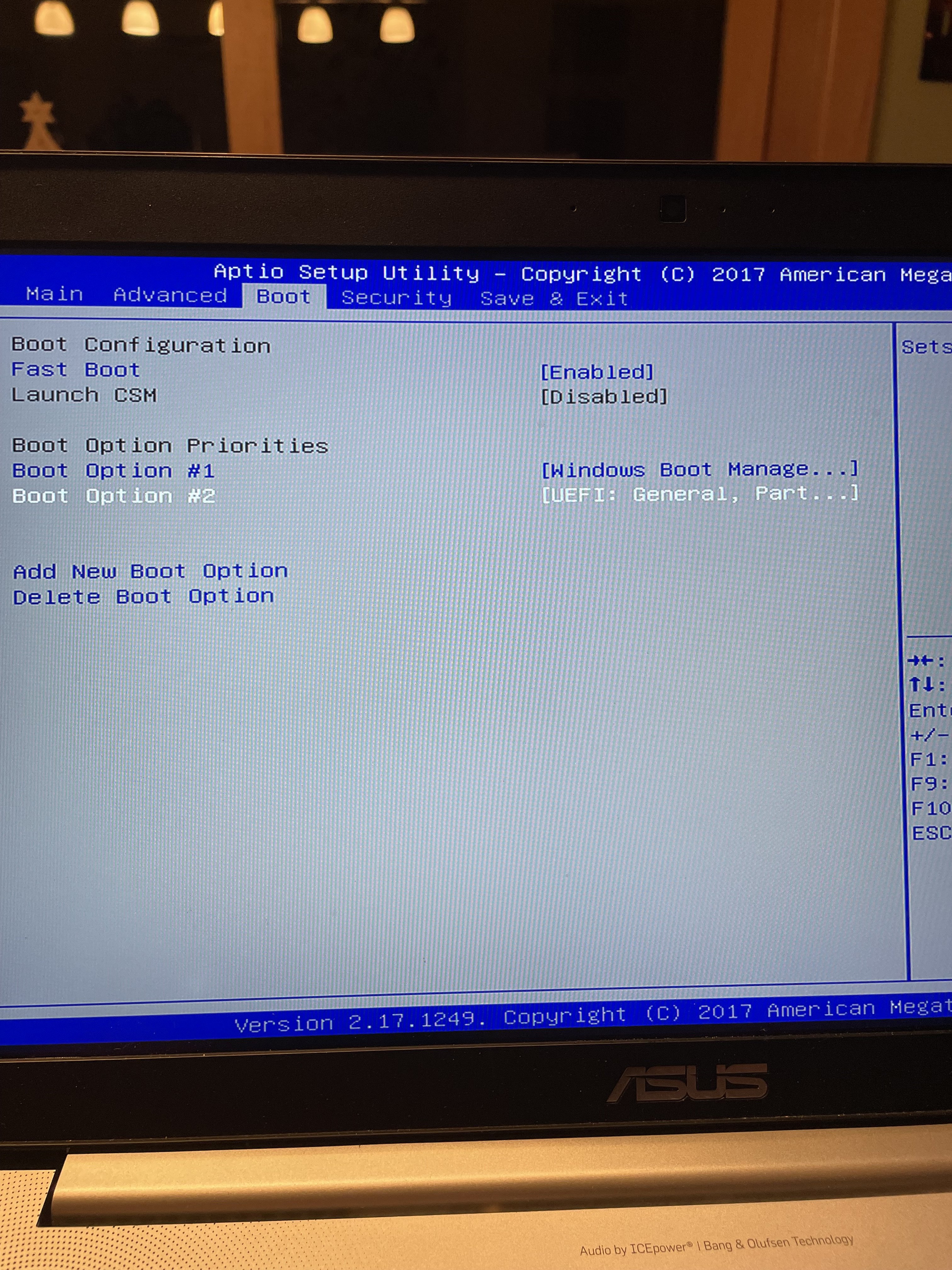

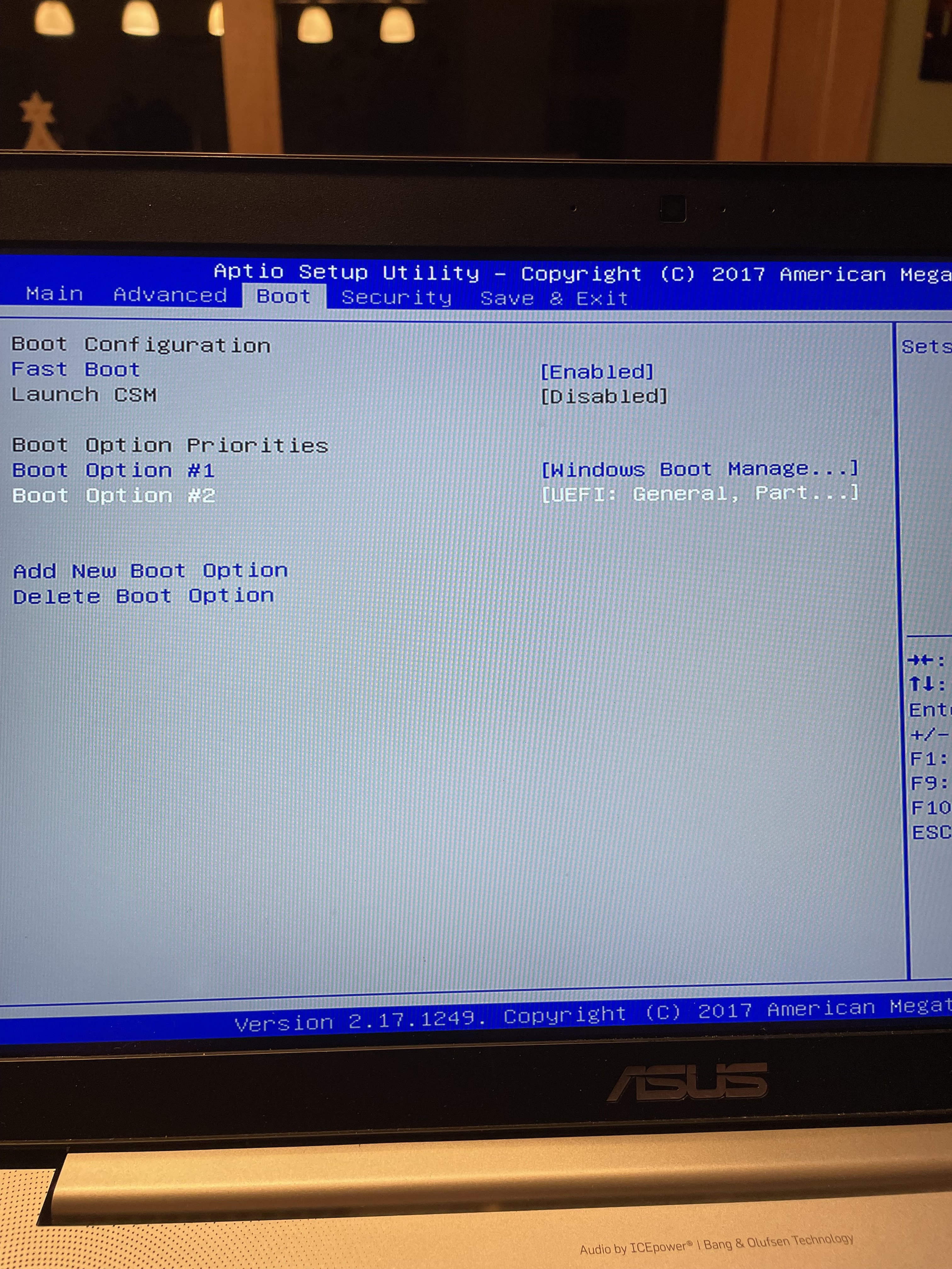

So eingestellt und F10 gedrückt.
Passt doch oder?
