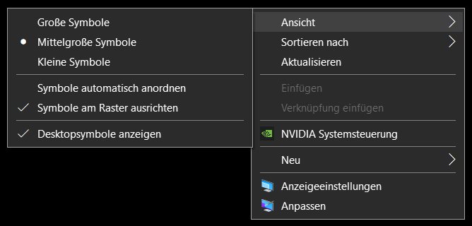

Ggf. sind sie einfach nur ausgeblendet.
Rechtsklick auf den Desktop und im Menü bei Desktopsymbole anzeigen den Haken setzen.
Ich kanns leider nur für Win 10 zeigen:
