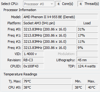

Also erstmal vielen vielen Dank für eure Hilfe. Sitze gerade in der Uni und kann dementsprechend aktuell nichts machen. Habe noch einen Screenshot von der CPU-Temp von gestern Abend:
Die Halterung vom CPU-Kühler zum Mainboard habe ich kurz abgeschraubt und direkt danach wieder angeschraubt, aber wirklich ganz kurz. Und fragt mich nicht wieso, ich kann mir diese Dummheit gerade selbst nicht erklären. Wäre echt bitter, wenn das jetzt alles wegen der WLP ist.. Also wenn ich heute Nachmittag nichts verbessern kann, werde ich Sie definitiv erneuern. Die Kühler laufen dennoch alle.
Und zum Kühler, der sich gedreht hat: Es war nur der GraKa-Kühler. Am CPU-Kühler hat sich nichts gedreht. Besitze genau dieses Modell hier (Radeon HD 6670) http://content.hwigroup.net/images/products/xl/129536/sapphire_radeon_hd_6670_dp_1gb.jpg
Was mir gestern aufgefallen ist, dass es während dem Spielen/Videos gucken noch um einiges extremer ist. Aber kann auch daran liegen, dass die Hänger dort viel mehr auffallen, als während dem Surfen.
Die Temperaturen im Screenshot wären OK, allerdings ist auch kaum Last auf der CPU.

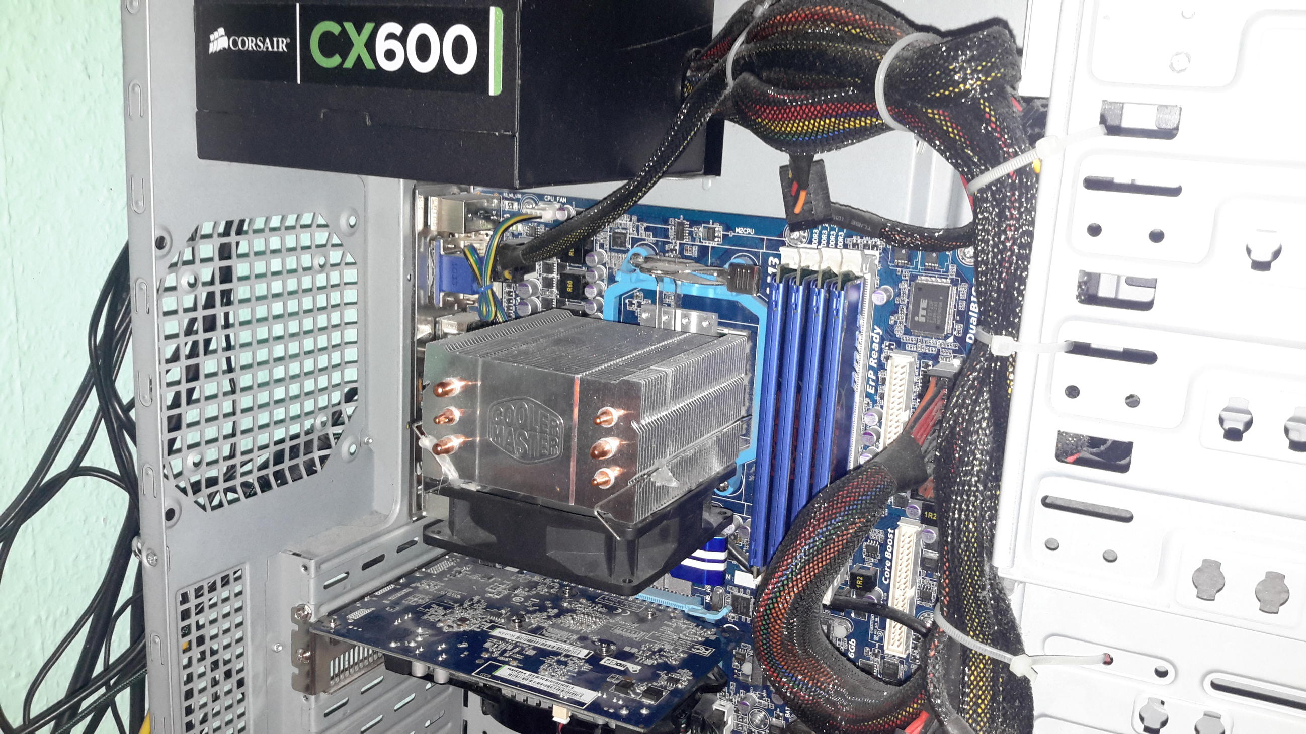

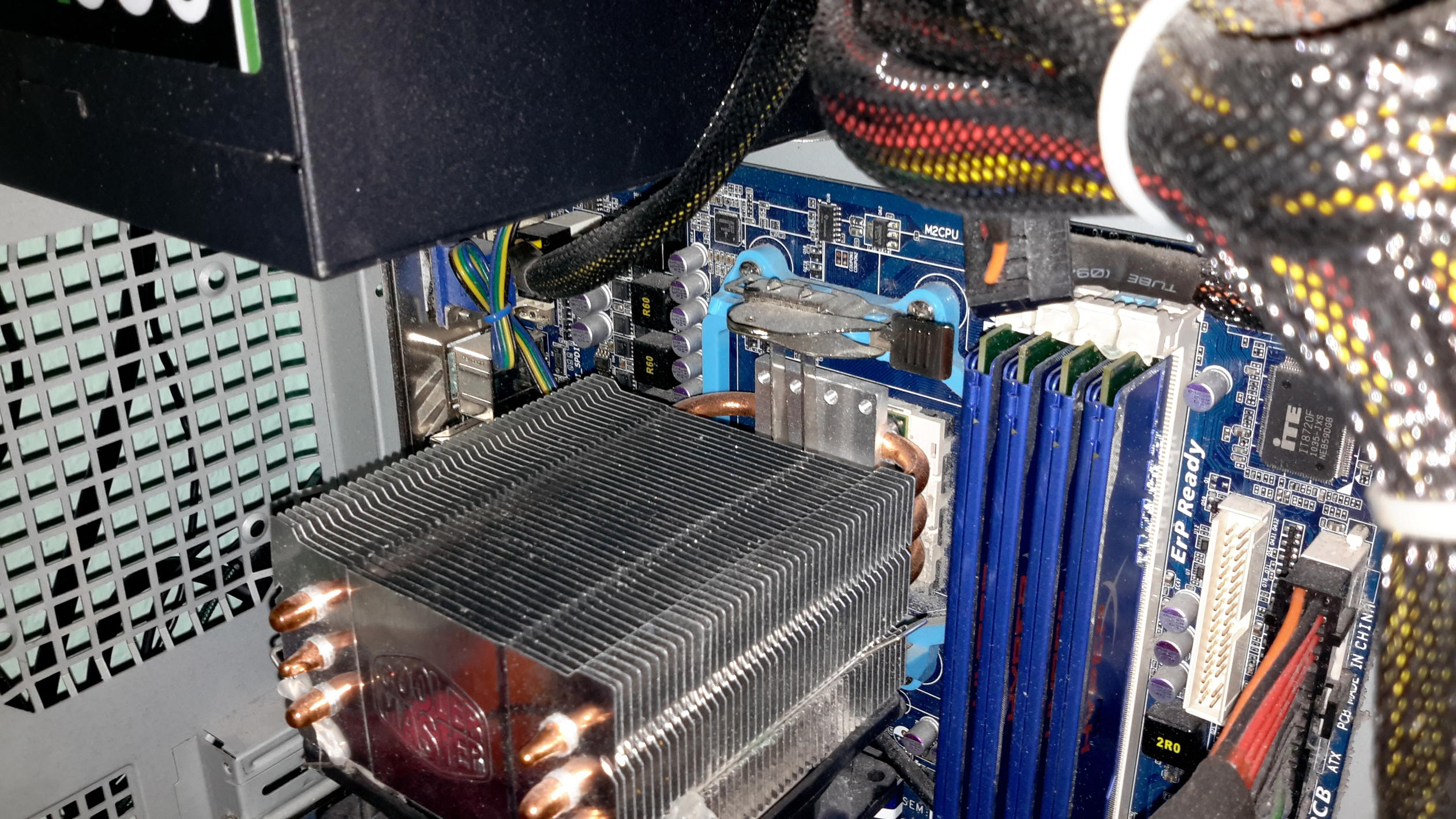

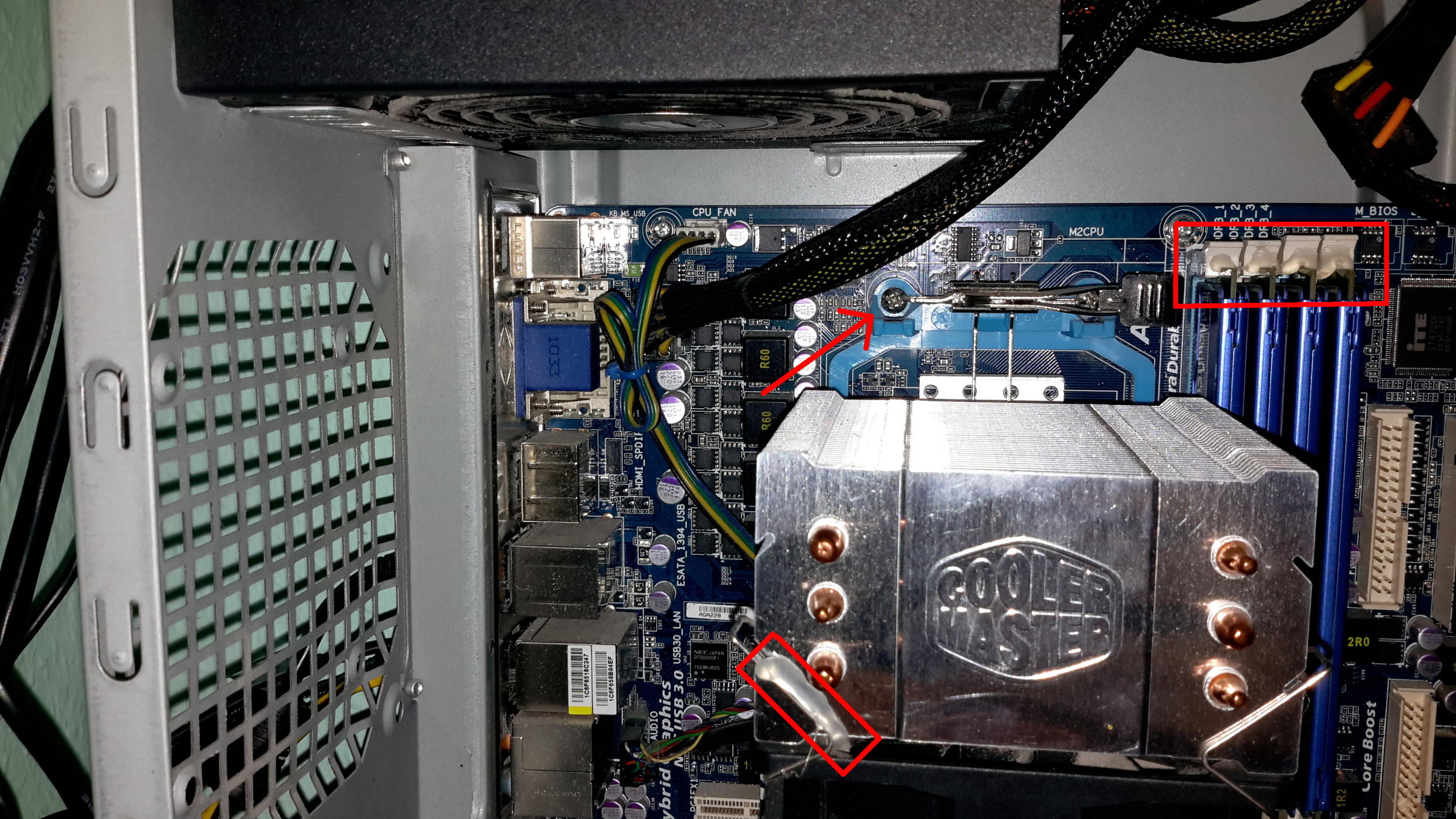

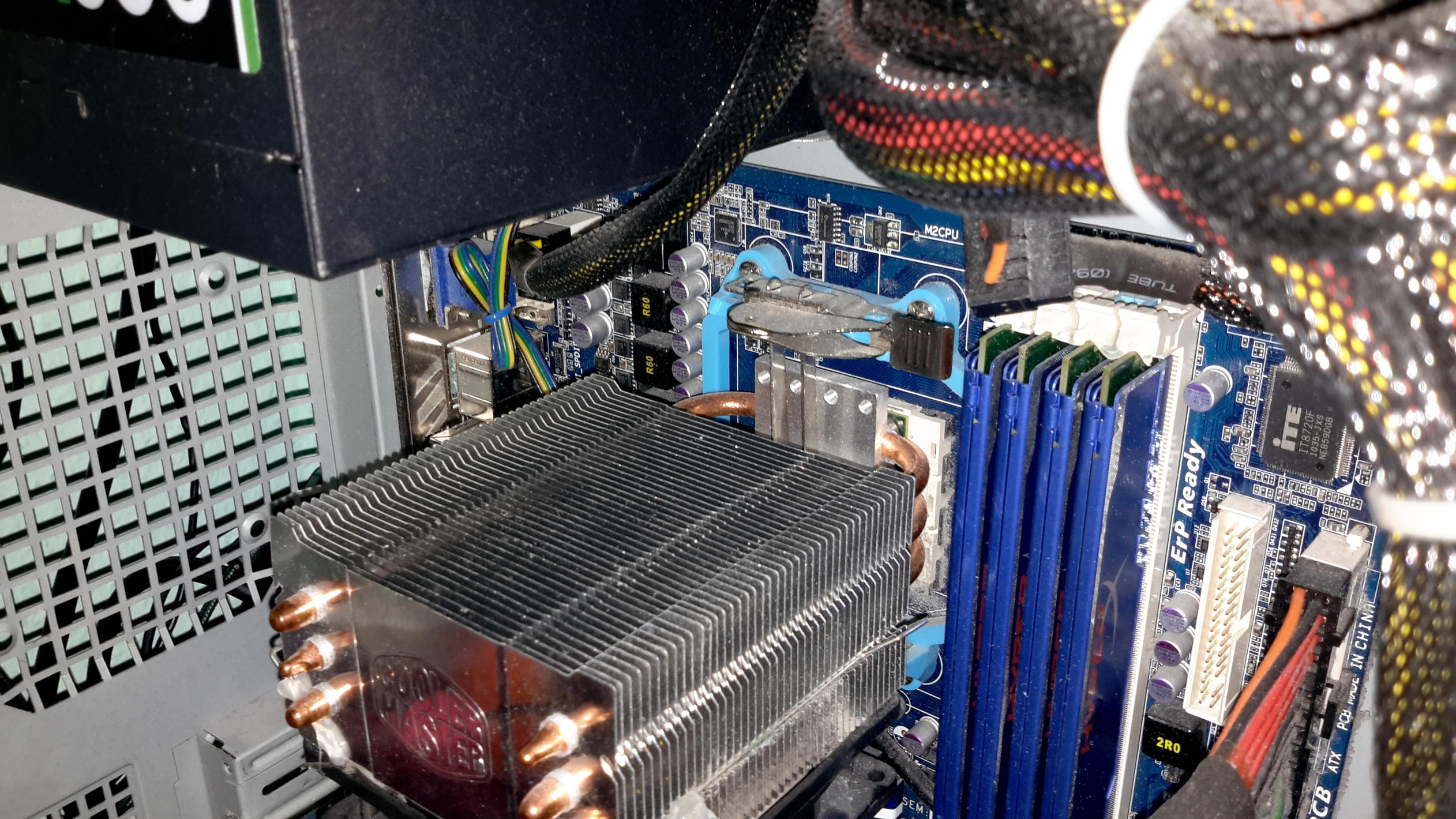

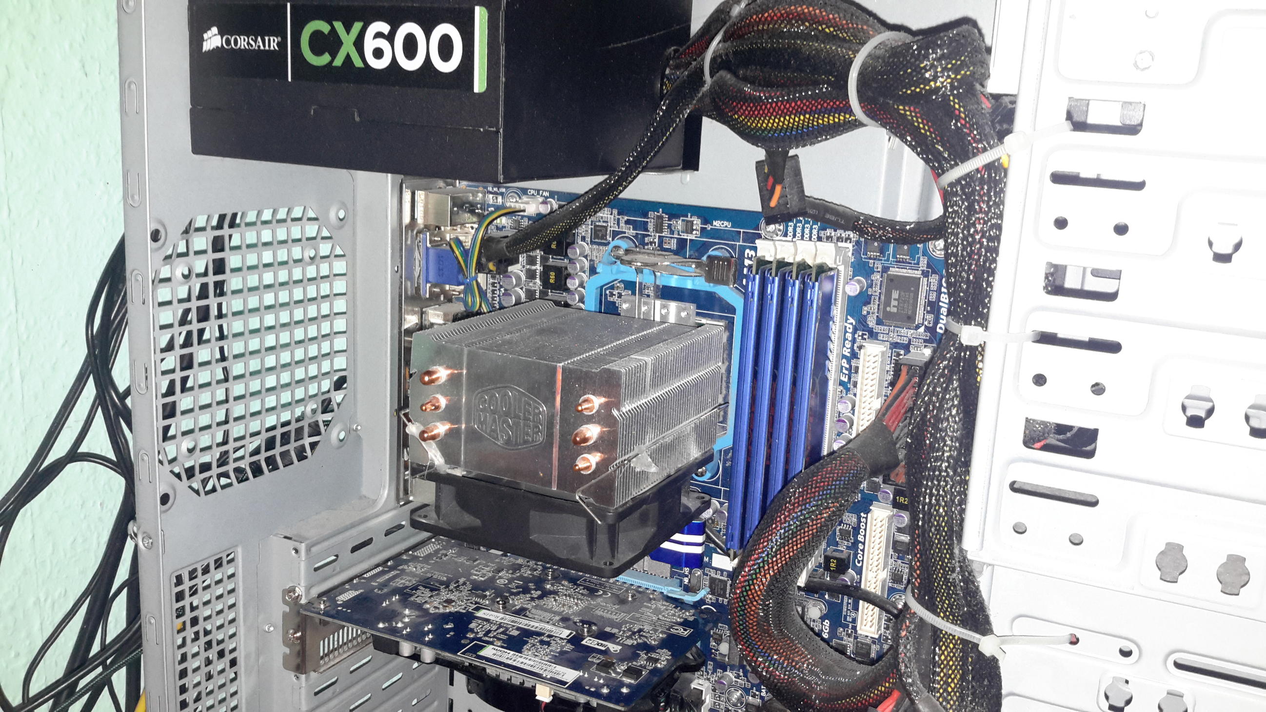

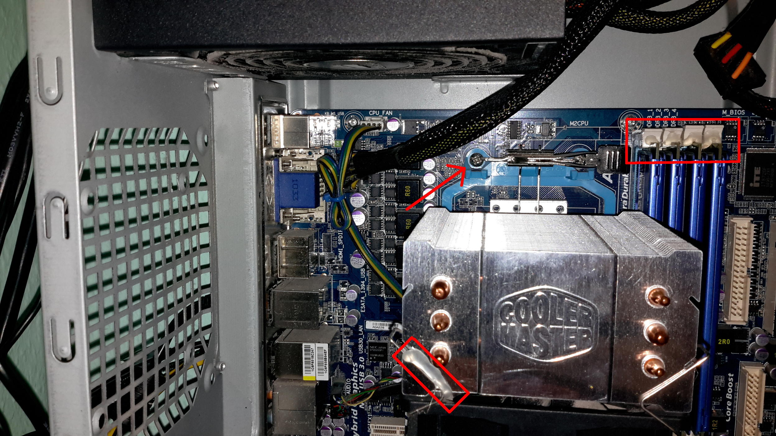

Das mit dem Pfeil markierte habe ich kurz aufgeschraubt. Ich kann nirgendwo WLP an dieser Stelle sehen, ihr könnt wahrscheinlich noch weniger sehen. Ich glaube da führt kein Weg an nem Fachmann vorbei...
Und die WLP am RAM sieht auch ziemlich beschissen aus...
Edit: Ok sorry die WLP ist natürlich direkt über dem Prozessor. :affe:
Edit2: Ich werde jetzt die WLP neu auftragen und mir einen neuen CPU-Kühler holen. Könnt ihr mir einen guten empfehlen?
Wenns vorher ging, dann geht es jetzt auch. Du brauchst keinen neuen Kühler. Erneuere nur die WLP und setz ihn neu auf. Es kann auch sein, da du nur eine Schraube gelöst hast, dass er jetzt nicht mehr plan aufliegt.
Was zum Geier hastn damit gemacht? Man sieht 2 Ram Riegel welche nicht richtig angeschlossen sind und ist das wirklich Wärmeleitpaste an der Ram Befestigung?!?!?!
Der CPU Kühler ist auch nicht optimal angeordnet, der frisst die Wärme der Graka Rückseite und pustet das dann ins Netzteil, wobei Letzteres ja nicht all zu schlimm ist.
WLP am RAM?? Interessant. Ist die da aus Versehen hingeraten oder hattest du dir da irgendwas von versprochen? Und Kühler "falsch" montiert. Der gehört so montiert, daß der Lüfter durch den Kühler zur Rückwand bläst. Warum neu kaufen?
Mich wundert, daß da überhaupt noch was funktioniert :lol:
