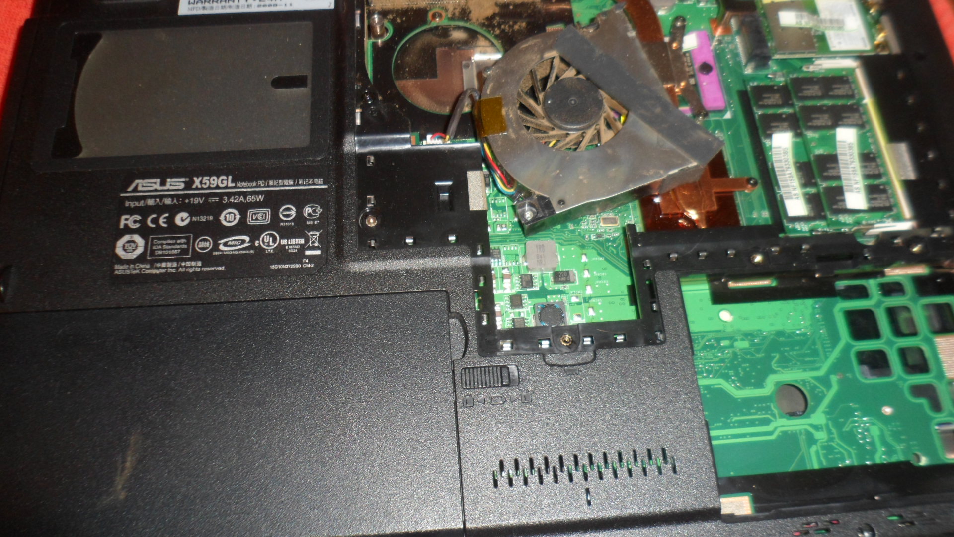

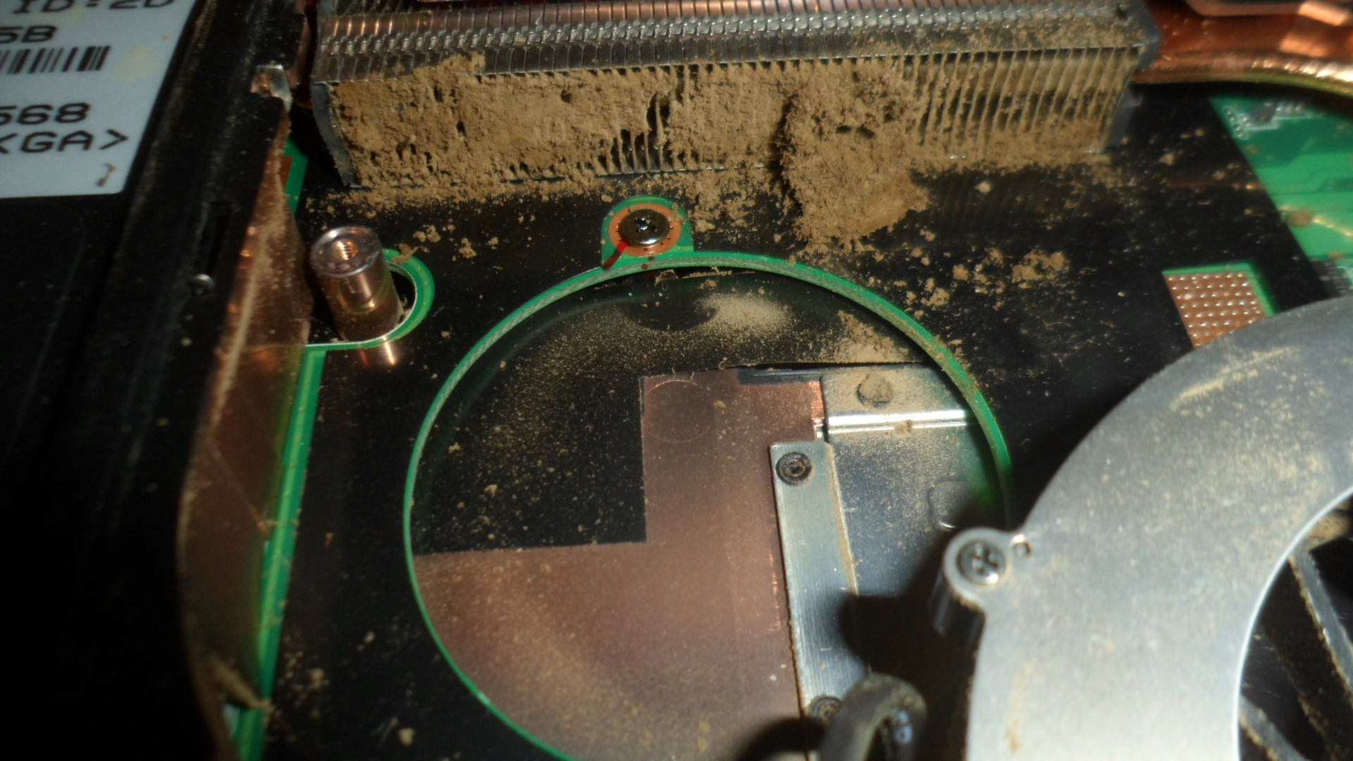

Manchmal bleibt nix anderes übrig als die Kiste aufzumachen.
Habe diese Woche nen älteren Laptop wieder fit gemacht da ging es nicht anders.
Nach einer Minute drehte der Lüfter voll auf und das Teil ging aus.

So eine Matte wie auf dem ersten Bild bekommt man mit keinem Staubsauger von außen weg, denn dazu müsste man sie ja durch den Kühler ziehen, aber meist sind da auch Haare dabei die genau dies verhindern. Den Staubsauger kann man dann von innen her ansetzen, aber wenn man versuchen will damit auch den Lüfter zu säubern, dann muss man den vorher festklemmen, z.B. mit einem Schraubendreher. Besser ist es aber den mit einem Pinsel zu reinigen, der Luftstrom löst den Schmutz von den Lüfterblättern nämlich meistens nicht.
