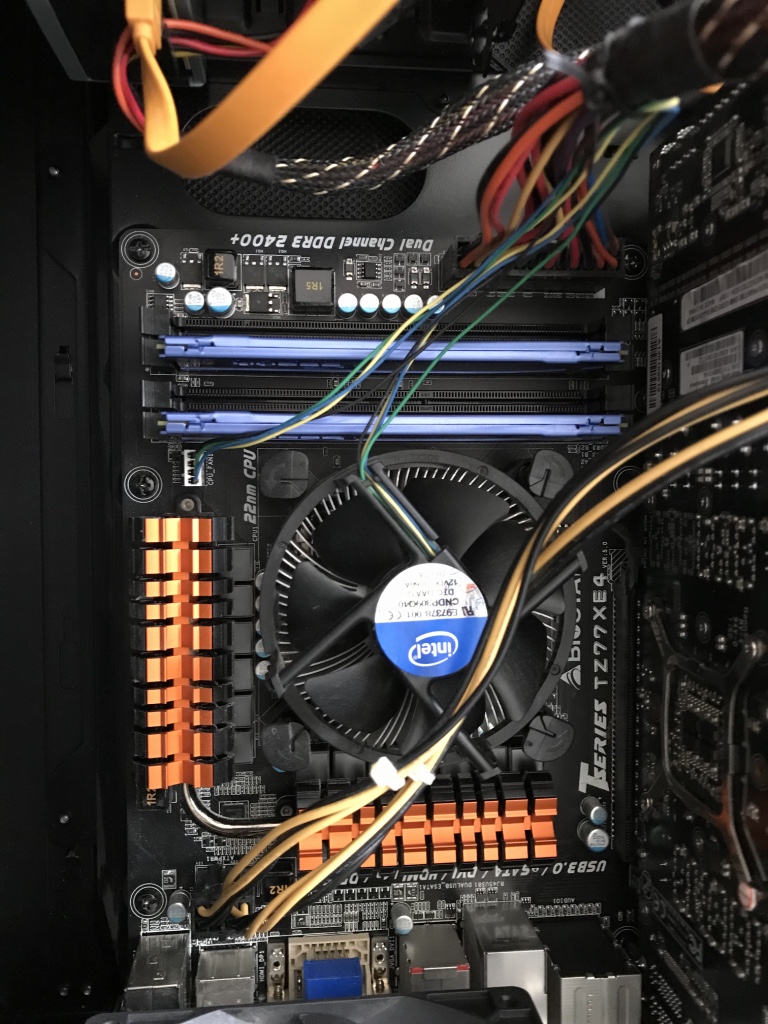

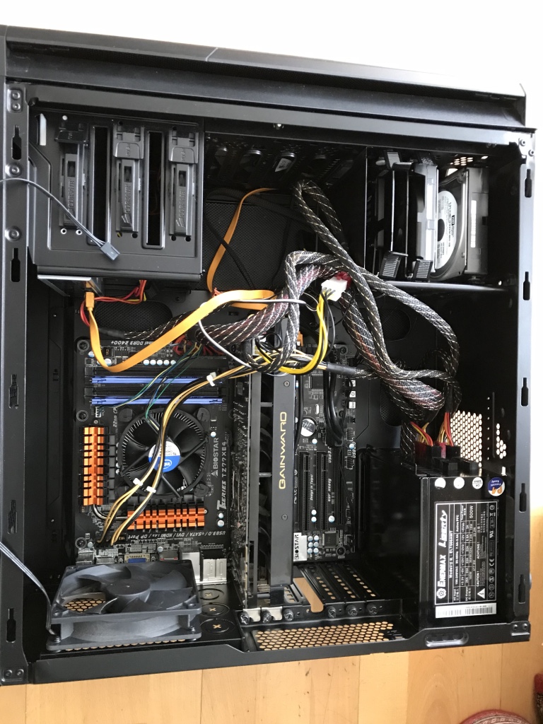

Könntest du ein komplettes, scharfes Bild vom Innenleben posten? Machts vielleicht einfacher den Fehler zu finden...

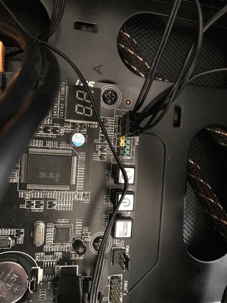

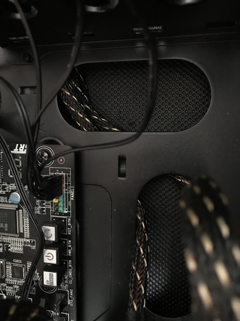

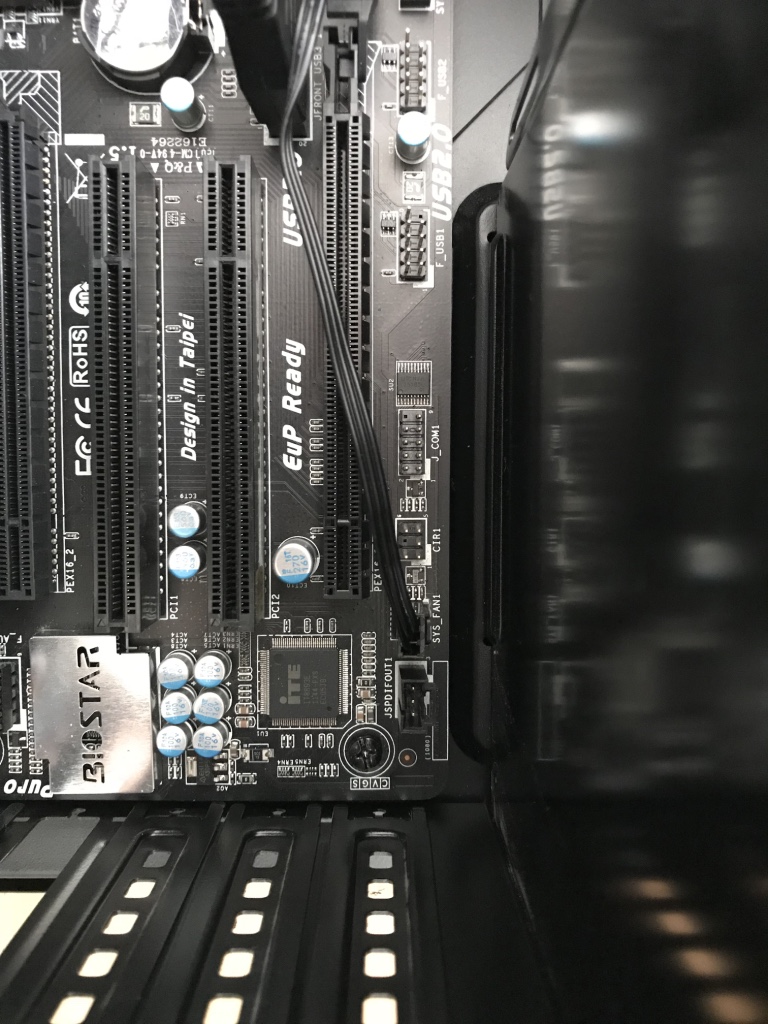

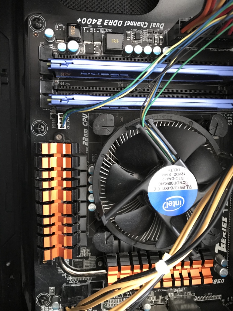

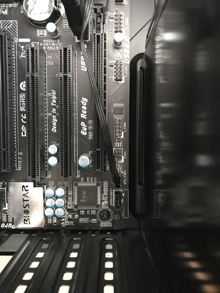

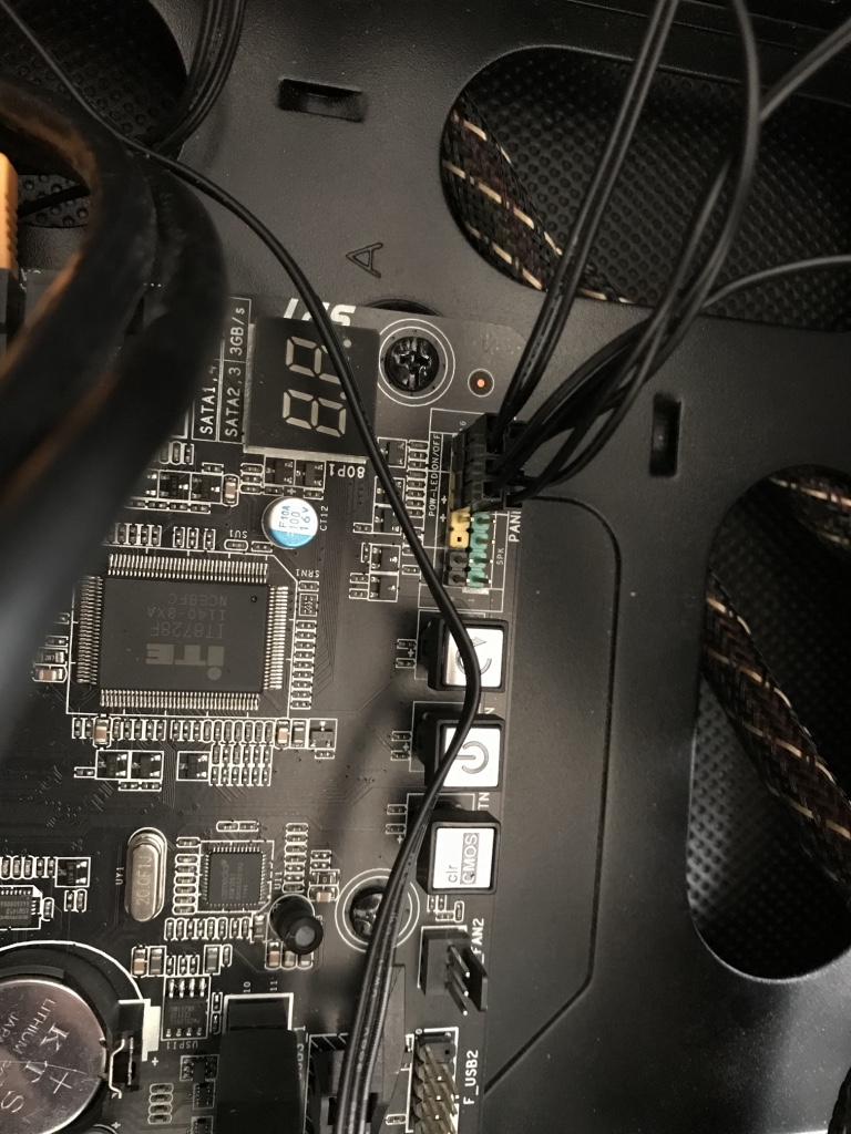

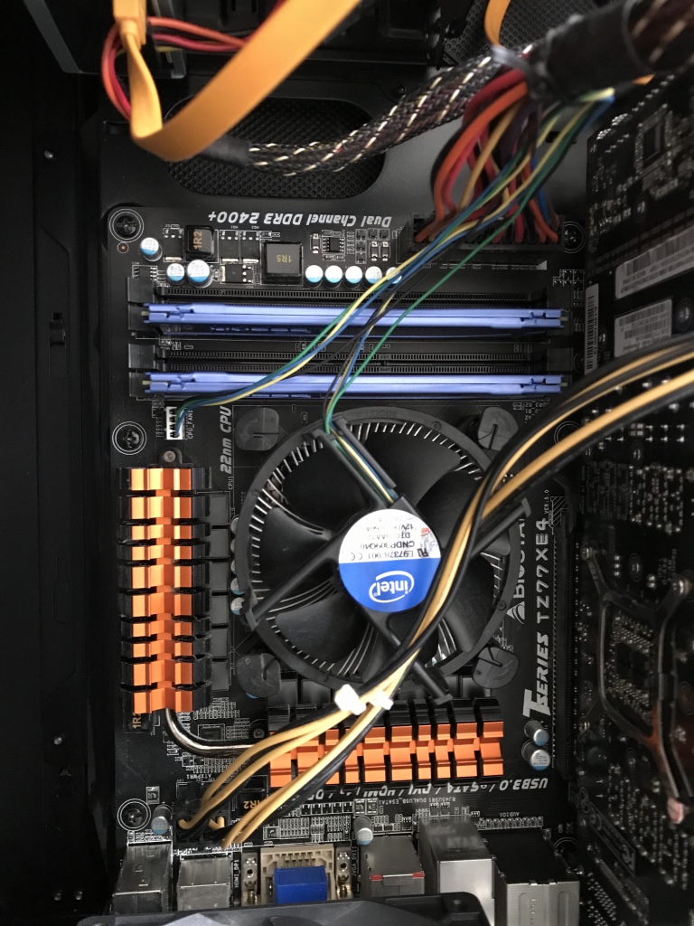

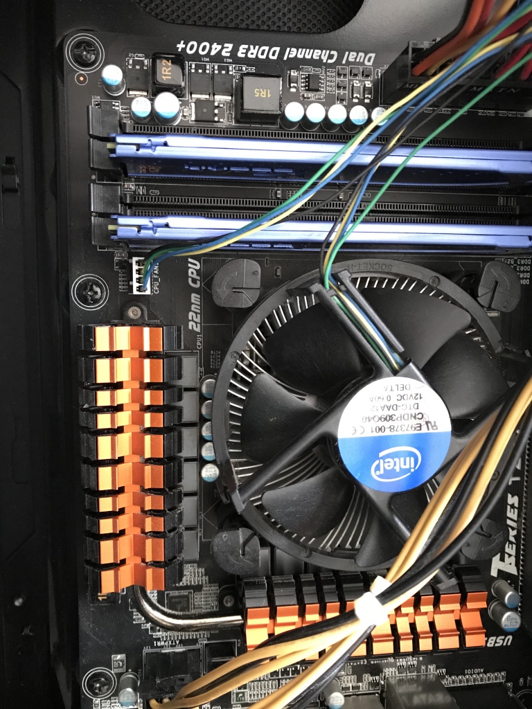

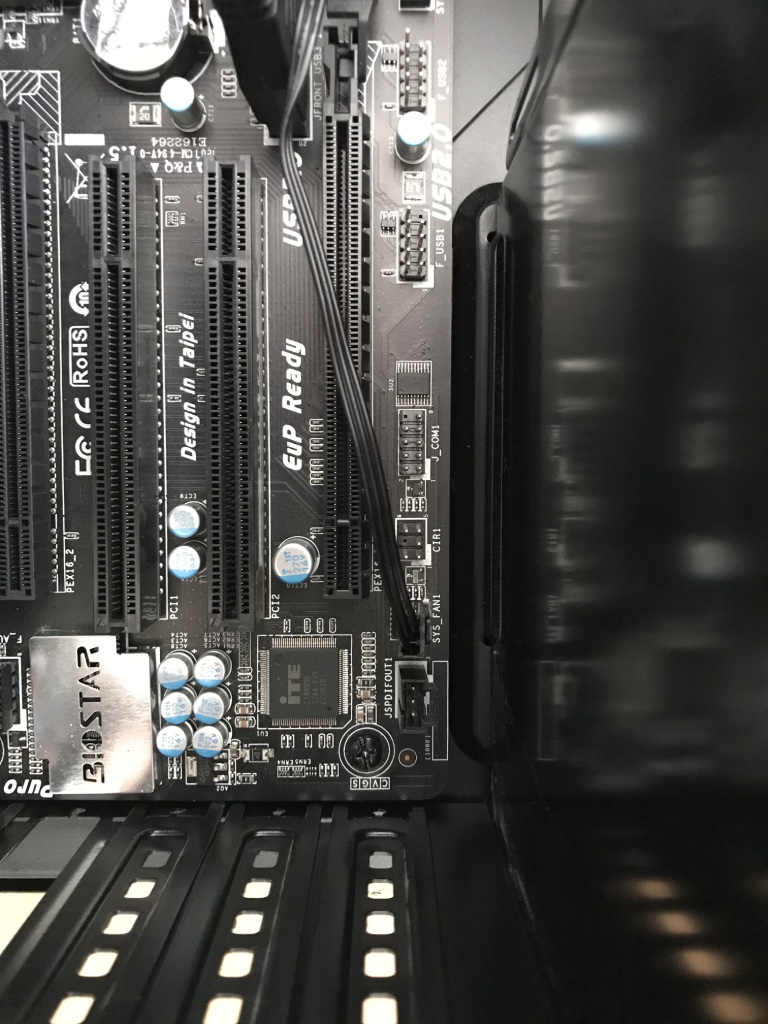

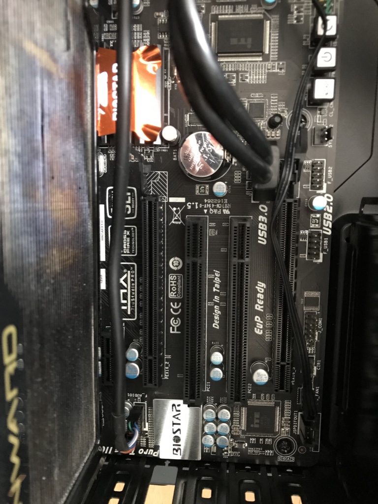

Habe Bilder von meinem PC eingefügt :)

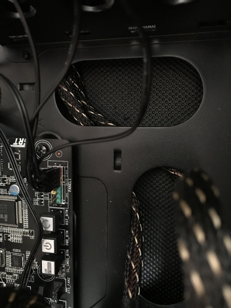

Auf Bild 8 (5723) siehst du wo die Pins von dem Powertaster sind und diese kannst du mal überbrücken wenn du das Kabel mal raus gezogen hast.
Habe es eben gemacht leider ohne Erfolg -.-

uwei schrieb:
https://www.computerbase.de/forum/attachments/thumb_img_5724_1024-jpg.701108/
Sieht irgendwie aus, als säße der clear cmos Taster etwas tiefer als der Power und Reset Taster. Keine Ahnung ob das so normal ist. Vielleicht hat sich da was verklemmt beim Saugen und er hängt in der Gedrücktstellung. Würde es jedenfalls mal prüfen.
Habe es eben überprüft und es scheint normal zu sein. Es gibt immer noch ein „Klick“-Ton von sich wenn man die Taste drückt.
