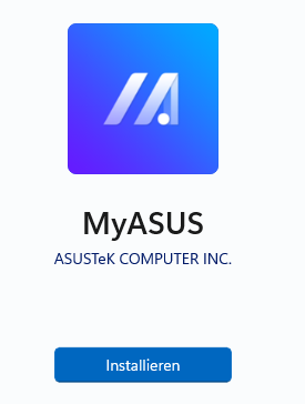

Solltest du jetzt wieder Windows installiert haben, versuche was du mit dem MyAsus Tool aus dem MS-Store erreichen kannst.
'Habs mir angeschaut. Da sind auch keine Einstellungen für Lüfter drin. Also Sry kann man vergessen.
Danke, hatte ich auch ausprobiert. Auch dieses hier in Power Management:
. Softwaremässig hab ich wirklich alles ausprobiert, muss also an der Hardware liegen. Vielleicht tatsächlich ein Montagefehler des Technikers, keine Ahnung.

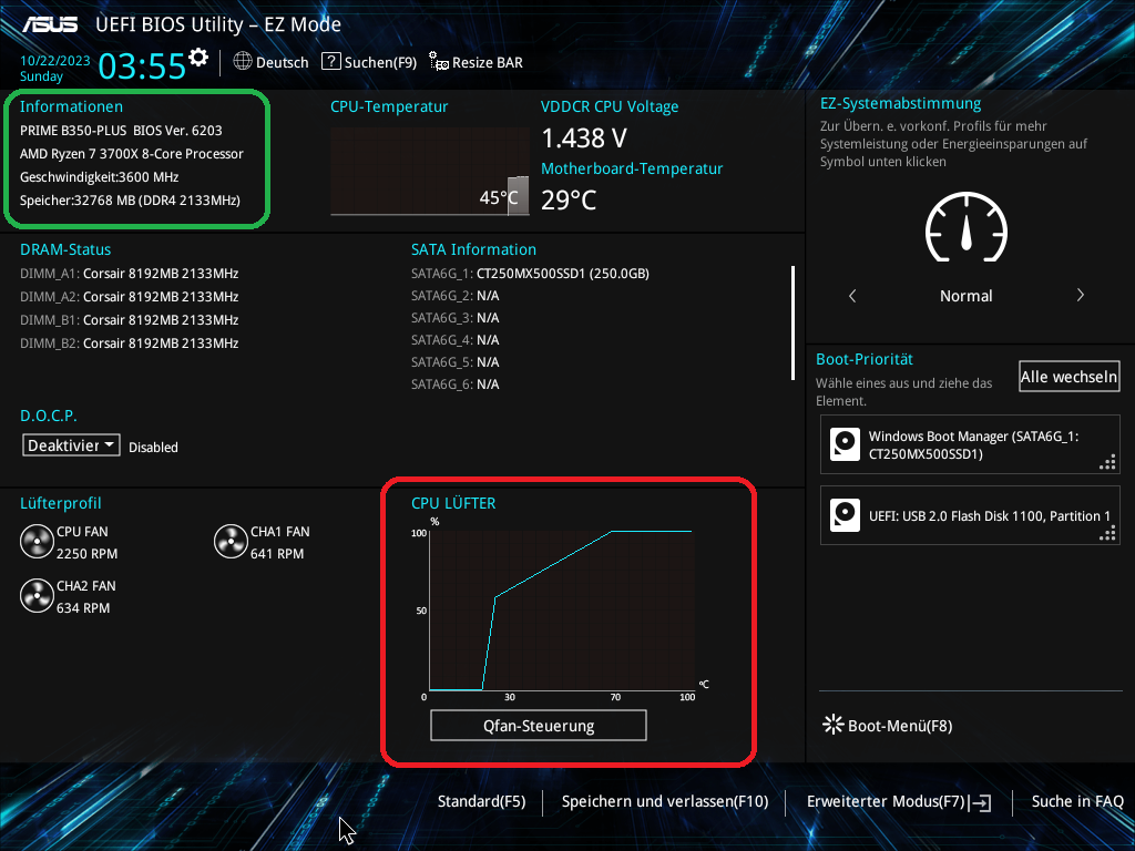

War gerade in meinem Asus Bios. Gibt es bei dir im Asus Hauptbildschirm so etwas wie rot eingekreist ein Q-Fan?
Du könntest noch versuchen im UEFI die Defaults zu laden als letzten Versuch.
