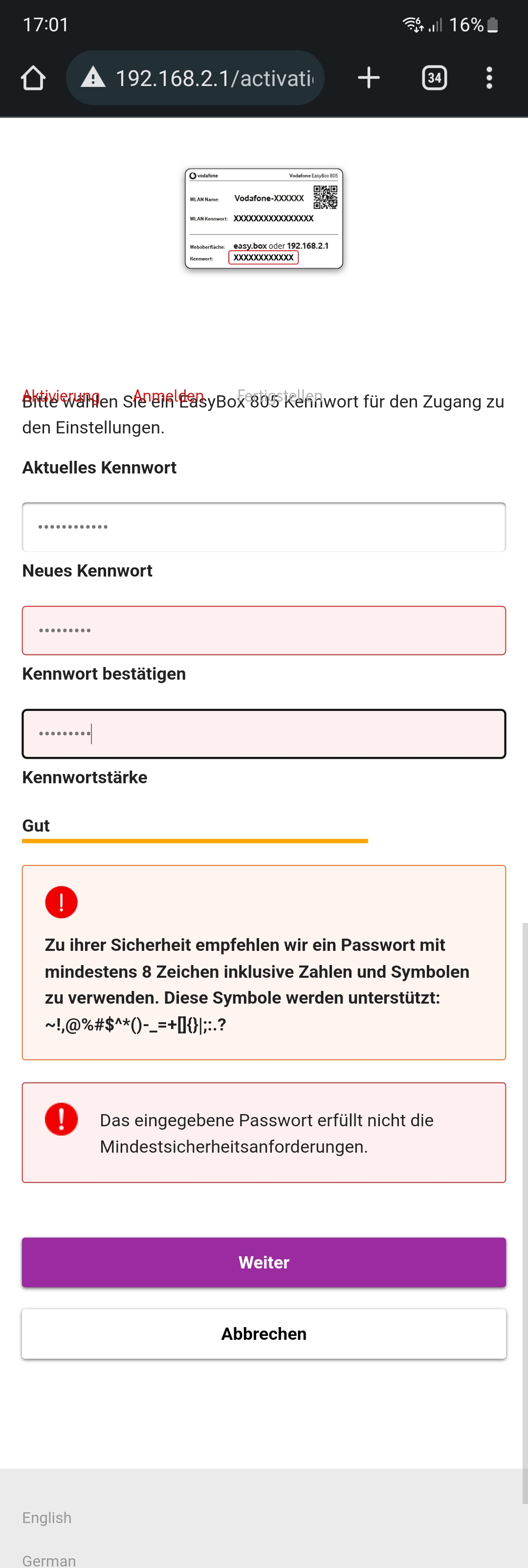

Hallo und danke für eure Antworten.
Es ist die Easybox 805
Das Internet funktioniert nach dem Reset nicht, bis ich meinen MIC neu eingegeben habe und das Passwort, das angeblich falsch ist.
Erst nach der Eingabe des "falschen Passwortes" funktioniert das Internet wieder, allerdings bleibe ich eben auf der Oberfläche bei Stand "Kennwort eingeben und neues Kennwort" hängen.
Ich füge mal ein Bild an, damit ihr euch vorstellen könnt, wo mein Problem liegt.
Bis zu der Stelle (Bild) komme ich, weiter geht es nicht. Allerdings geht ab hier auch das Internet wieder. Ich komme hier aber nicht weiter..?
Ist das auch die Fehlermeldung, die Du immer bekommst? Dort steht nämlich nur, dass das neue Kennwort nicht komplex genug ist. Muss bei der EasyBox 805 hoch kompliziert sein; das original Kennwort erfüllt nicht einmal die von Vodafone an seine Nutzer gestellten Anforderungen,
Wenn ich mich recht erinnere, hatte ich mal ein ähnliches Problem. Lösche mal den Browser-Cache oder nimm einen frisch installierten anderen Browser.
Reaktionen: Bianca_M
Ja ich bekomme am Anfang die Meldung, dass das Passwort falsch ist und danach dann die Meldung, dass das Passwort nicht sicher genug ist.

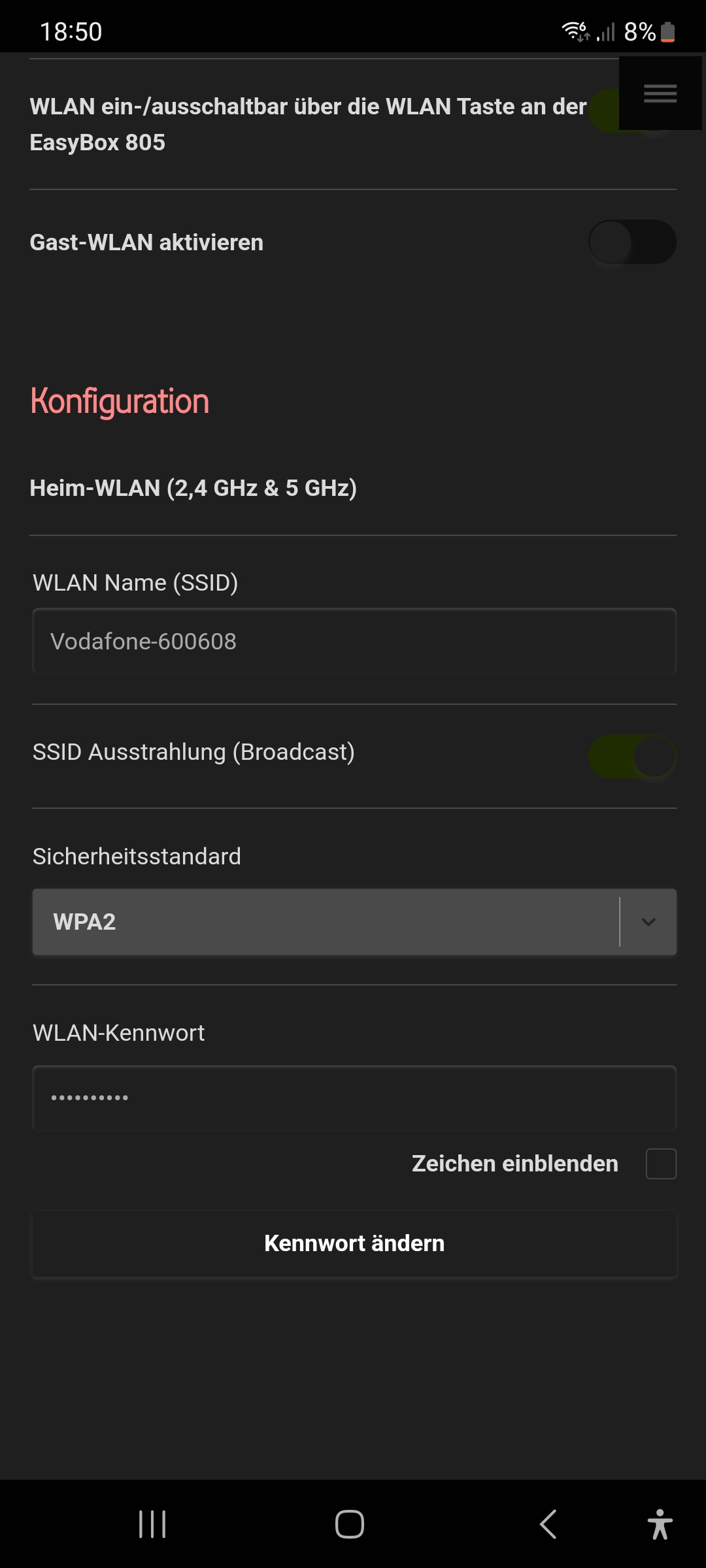

Hallo und vielen lieben Dank für die ausführliche Anleitung.
Es hat endlich funktioniert, indem ich das Ganze über einen neu installierten Browser gemacht habe.
Jetzt bin ich noch auf der Suche, wie ich bei meinem Router die Frequenz 2,4 Ggh einstellen kann.. 🙈
Hier teht zwar 2,4 Ggh und 5 Ggh aber ich kann hier ja nichts auswählen
Ich denke du musst erst in den Expertenmodus wechseln, Kapitel 4.3 Manual und dann "getrennte SSID´s" einschalten um dem 2,4 GHz einen anderen Namen zu geben. Standardmässig sind beide Frequenzbänder mit identischem WLAN-Namen aktiv.Bedienungsanleitung-easybox-805

Von Haus aus haben Fritzboxen und Easyboxen etc. eine "abgespeckte" Version der Oberfläche laufen, damit nicht irgendwer was falsches einstellt und der Support glüht. Die, die was umstellen klicken auf den erweiterten oder Expertenmodus.
Da musst du dann bei WLAN unterschiedliche SSIDs vergeben. Dabei musst du aber beachten, dass die Geräte dann ausschließlich im 2,4Ghz Netz unterwegs sind, auch die, die durch ein 5Ghz Netz deutlich höhere Verbindungsraten erhalten könnten.
