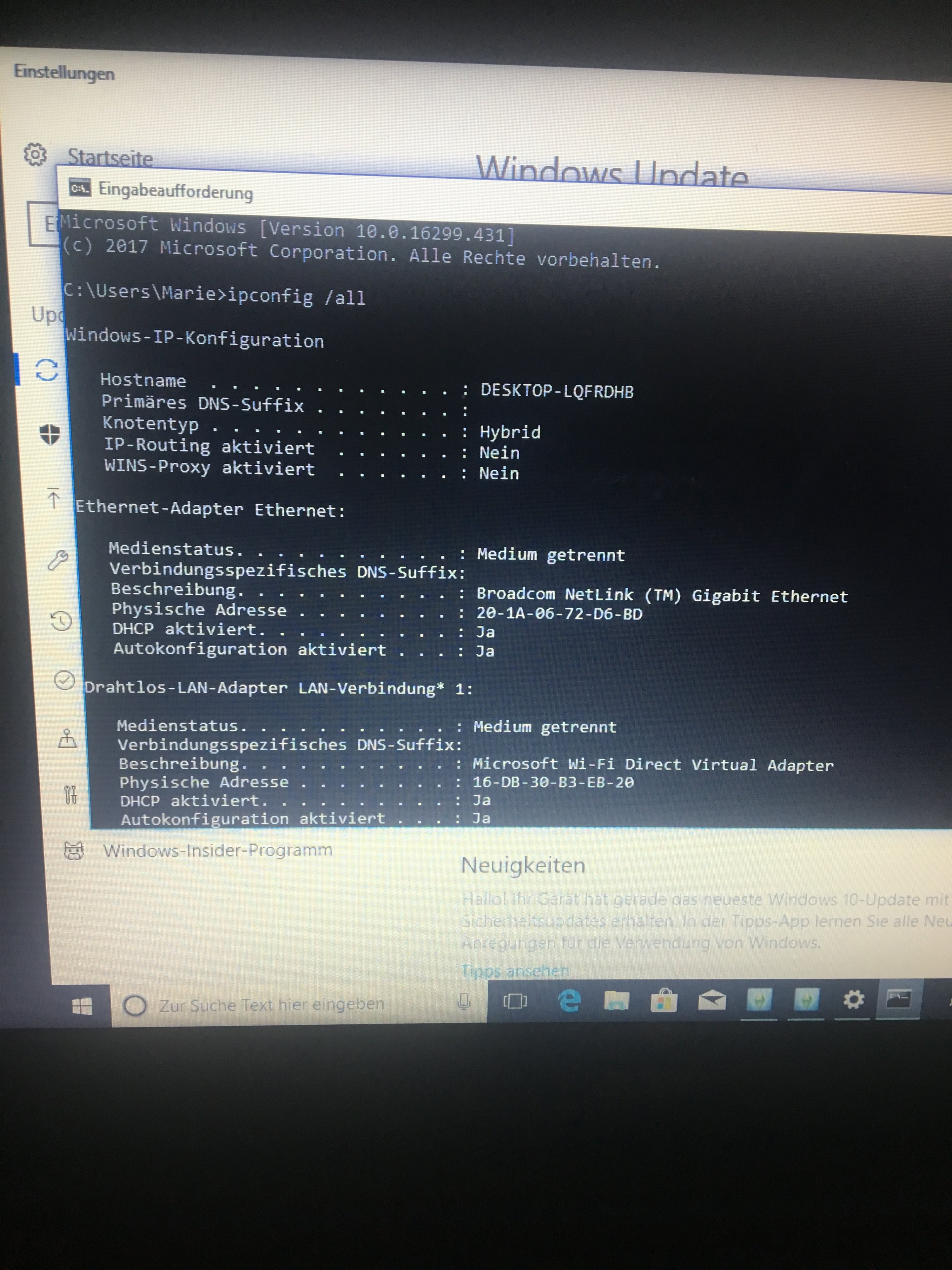

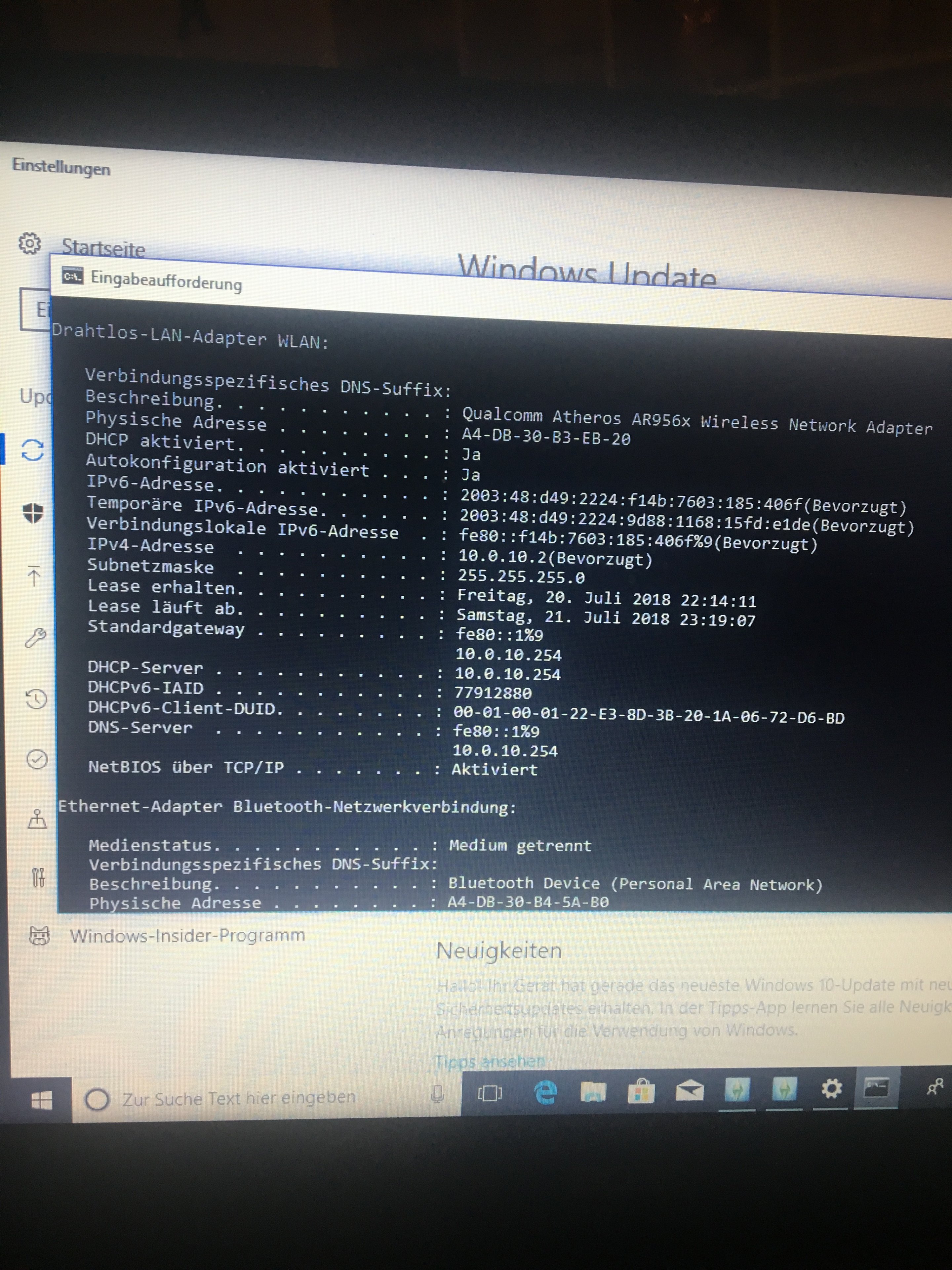

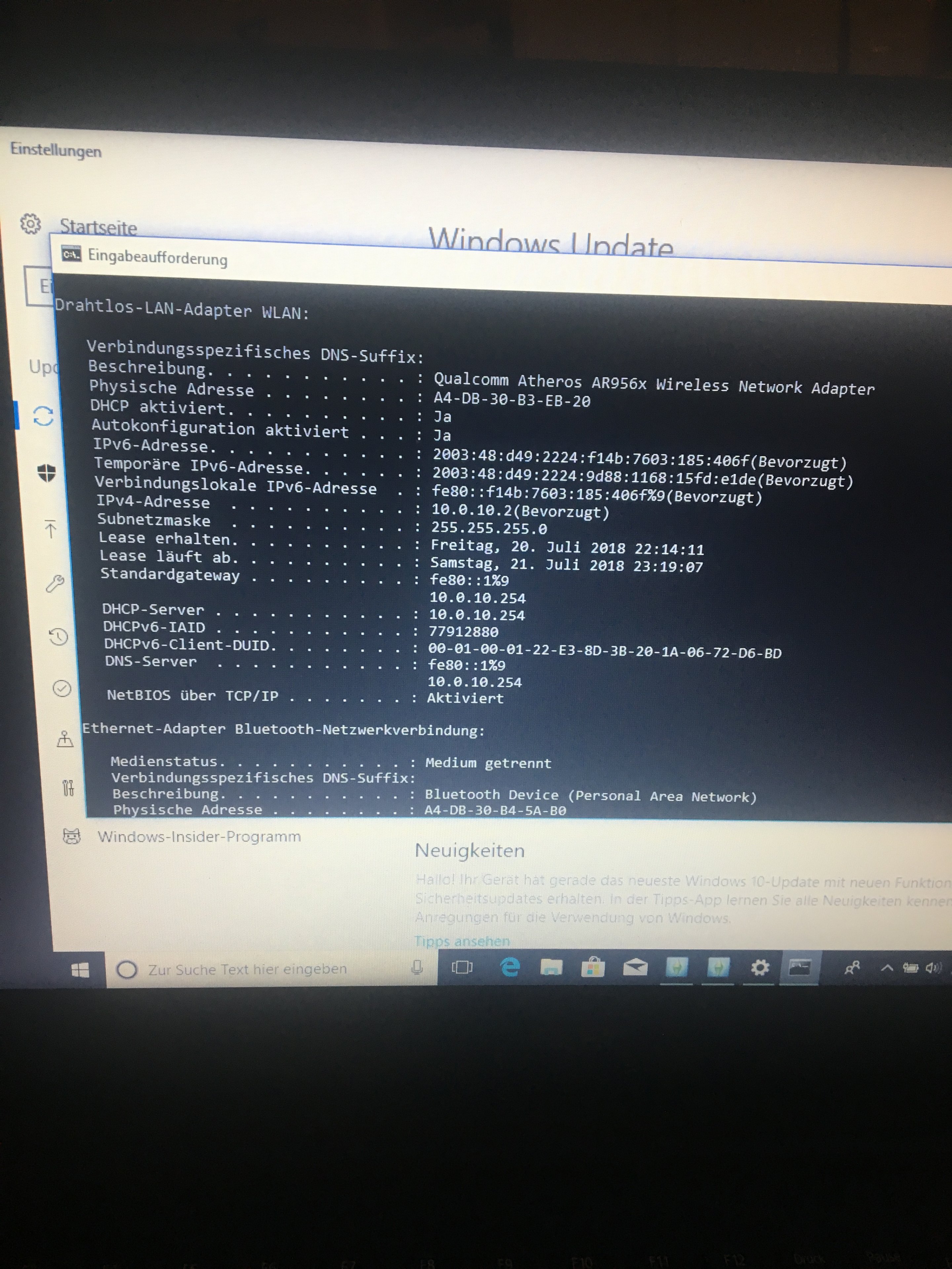

Klicke mal auf das Startsymbol, also das Windowssymbol, tippe cmd ein und starte die Eingabeaufforderung. Dort tippst du ipconfig /all ein und machst einen Screenshot (oder Foto mit dem Smartphone) und lädst das hier hoch.

ipconfig /all eingeben und Ergebnis hier posten.

Soll ich alles abfotografieren ? Ist ziemlich viel

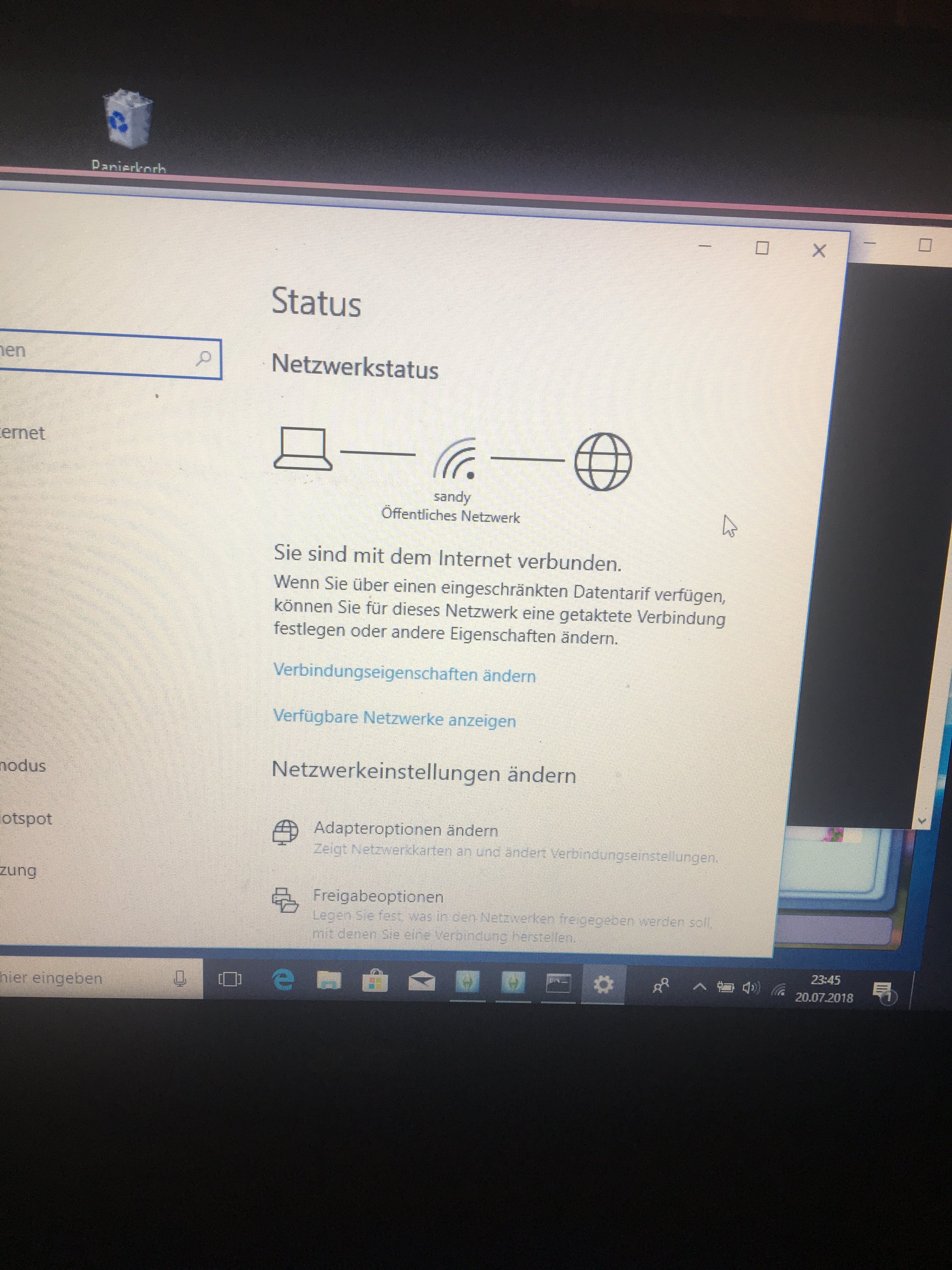

Lad mal bitte ein Foto von Start --> Einstellungen --> Netzwerk und Internet hoch.

@xxMuahdibxx Blödsinn. 10.0.0.0 bis 10.255.255.255 ist ein privater IP Bereich und wird von manchen Geräten durch's DHCP genutzt.
Edit: Klick dort mal auf Verbindungseigenschaften ändern und wähle dann "Privat". Ich glaube zwar nicht, dass das was ändert, aber sicher ist sicher.
Auf dem Netzwerksymbol werden zudem seitens Windows keine Fehler erkannt. Da bringt die Reparatur nichts, weil Windows sagen wird, dass es keine Fehler findet.

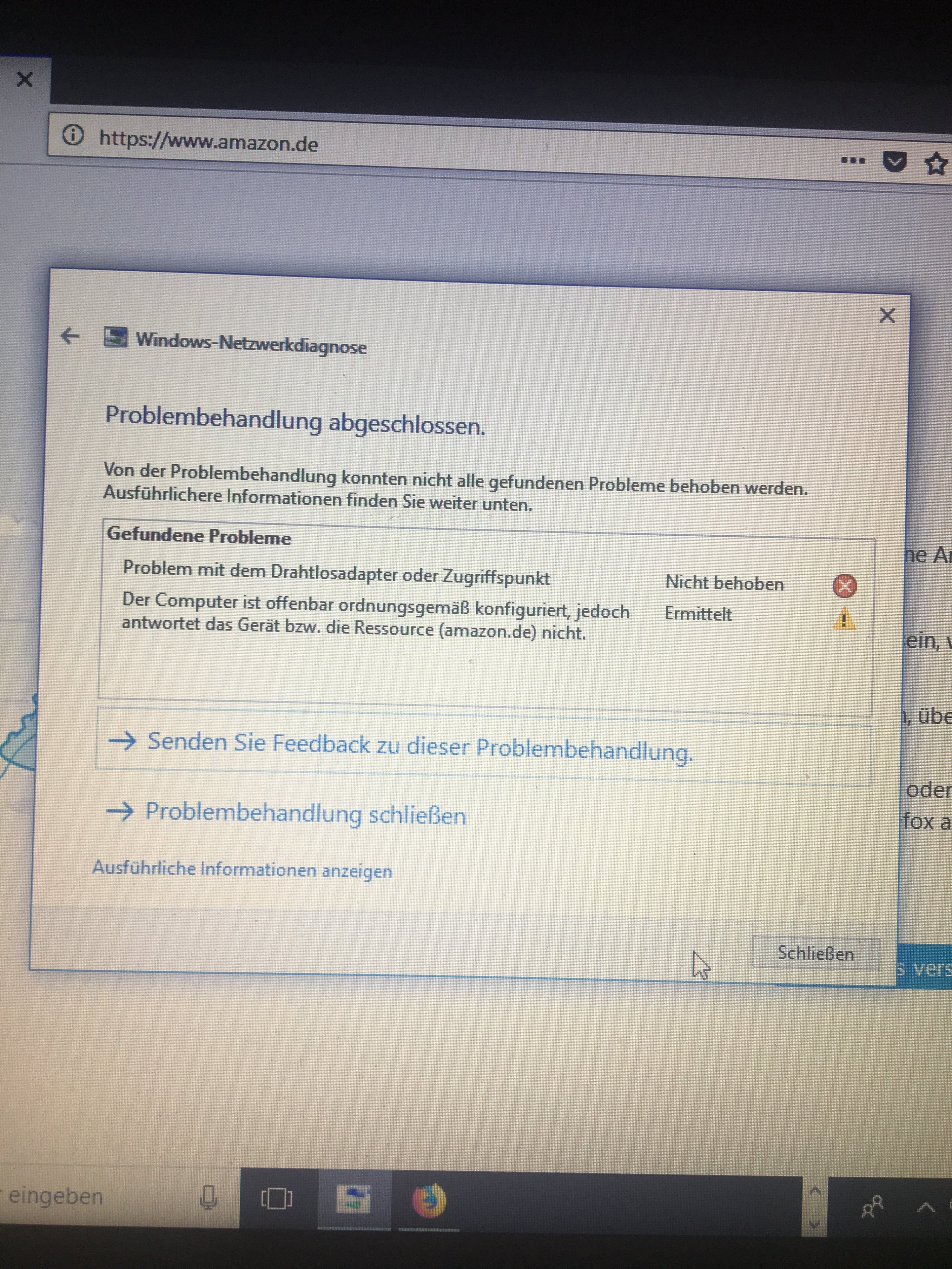

Rechtsklick auf das Netzwerksymbol in der Taskleiste und Problembehandlung. Das stößt eine automatische Reparatur an.
Das Laptop scheint aber über IPv4 keine Verbindung herstellen zu können oder zumindest nicht einwandfrei. Da nur Google und Youtube(Google) funktionieren, sieht das so aus.
moinsen128 schrieb:
Rechtsklick auf das Netzwerksymbol in der Taskleiste und Problembehandlung. Das stößt der eine Automatisch Reparatur an.
Das ist heraus gekommen

Öffentliches Netzwerk?
Eine 10er IP ist nicht falsch, aber ungewöhnlich. Welchen Router verwendest du?

Anscheinend arbeitet die WLAN Karte auch nicht ordnungsgemäß.

Im Bezug auf den Beitrag von @moinsen128 Starte noch einmal pls per cmd die Eingabeaufforderung und tippe ping 8.8.8.8 ein und poste das Ergebnis.

Sorry aber in DE ist gewöhnlich 192.168.x.x eingtestellt.
Die 10.x.x.x Nummern vergibt Windows sich selber wenn er keinen DNS Server findet und somit keine IP bekommt.
Wichtig wäre jetzt zu wissen welcher Router dann kann man daher rangehen.
Was bringt Ping 8.8.8.8 ... 'Amazon Webseite geht ja sagt er nur der Rest halt nicht.
Klar funktionierts mit Kabel weil anderer Adapter und der bekommt vom DNS Server im Router eine neue IP ..
